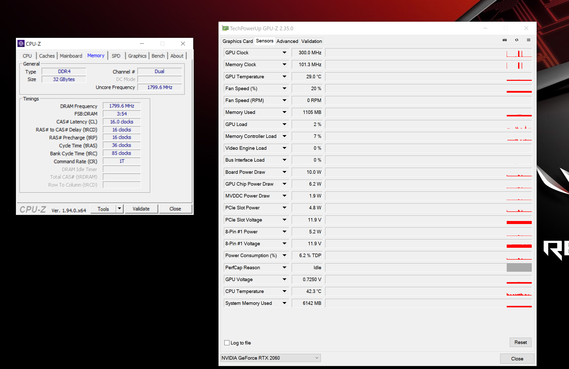

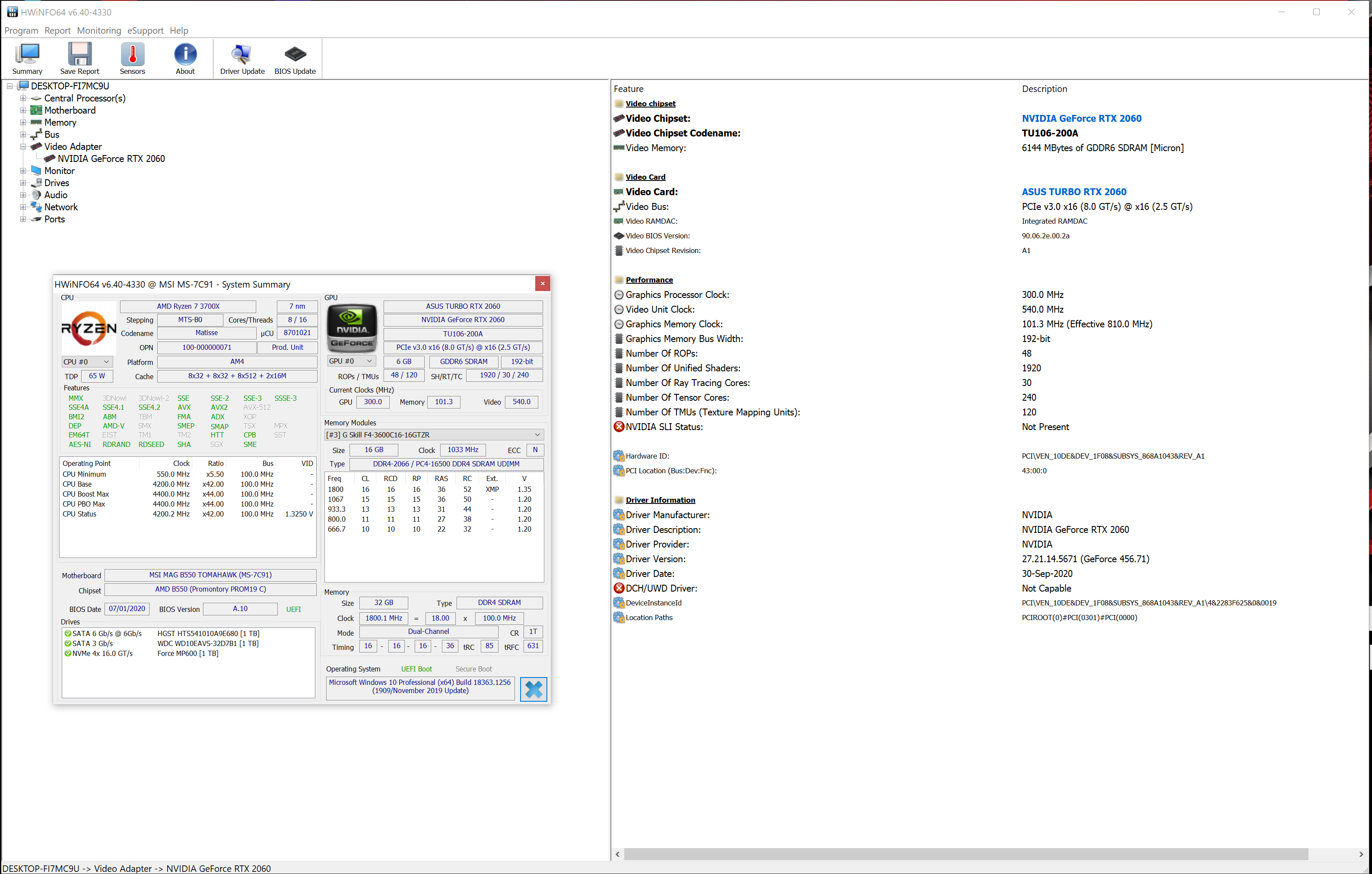

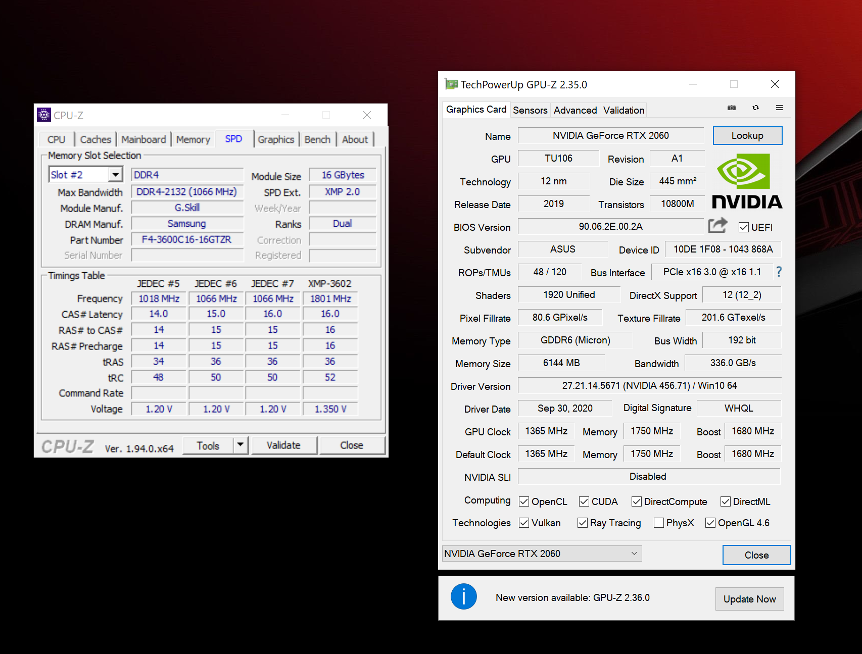

Also ich habe gerade erstmal geschaut das ich mir so das eine oder andere Tool installiere und Snapshots erstelle. Hoffe das es Euch schon mal etwas weiterhilft. Ich wollte mir jetzt mal FIFA reintun und mit Hilfe des Afterburner sehen wie die FPS genau so sind. Vorab wollte ich Euch aber fragen, worauf ihr besonderen Wert legt (also was ihr sehen wollt) um mein Problem einzugrenzen.
Hier die Screenshots von hwinfo, CPU-Z und GPU-Z:
Weitere Infos folgen nachdem ich etwas gezockt habe: Bis dahin hilft vielleicht ja schon was ich Euch bisher gezeigt habe.

Dein RAM läuft viel zu langsam soweit ich das sehe
Die Module werden als 3600er ausgelesen, in deiner Signatur steht 3200 und CPU-Z zeigt 2133MHz an

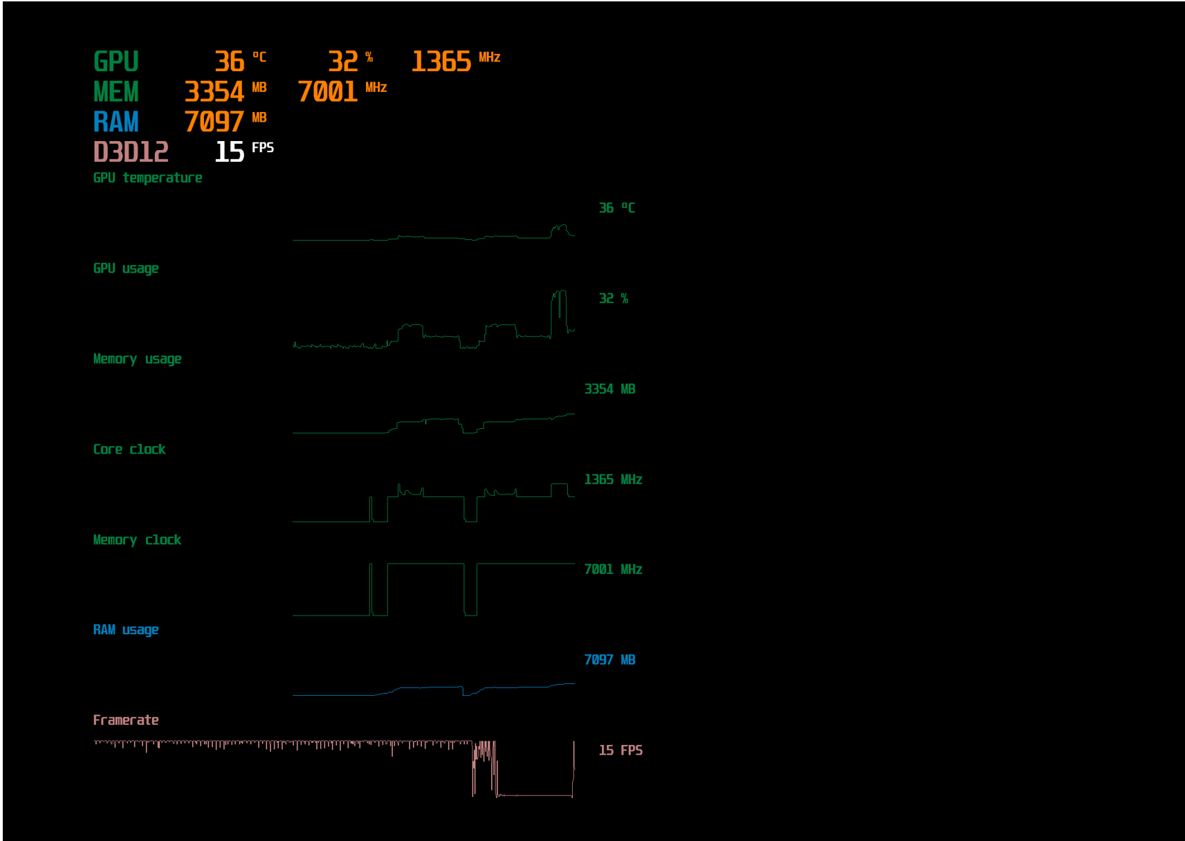

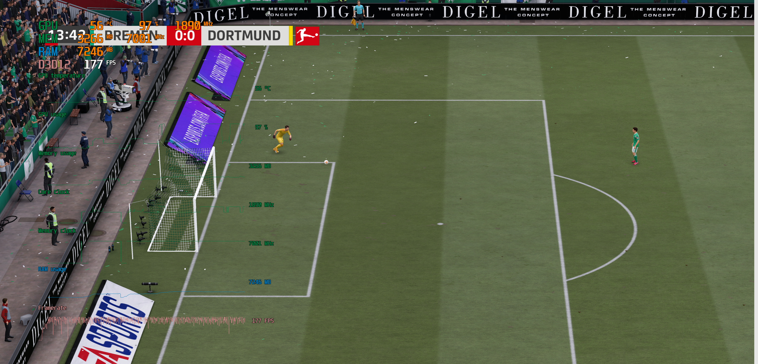

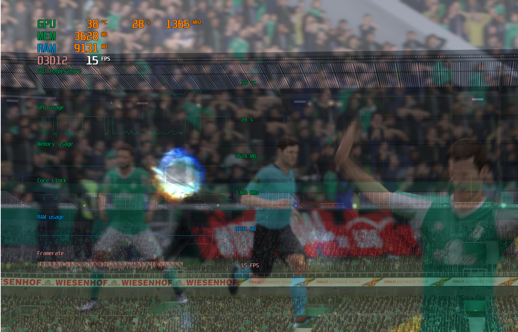

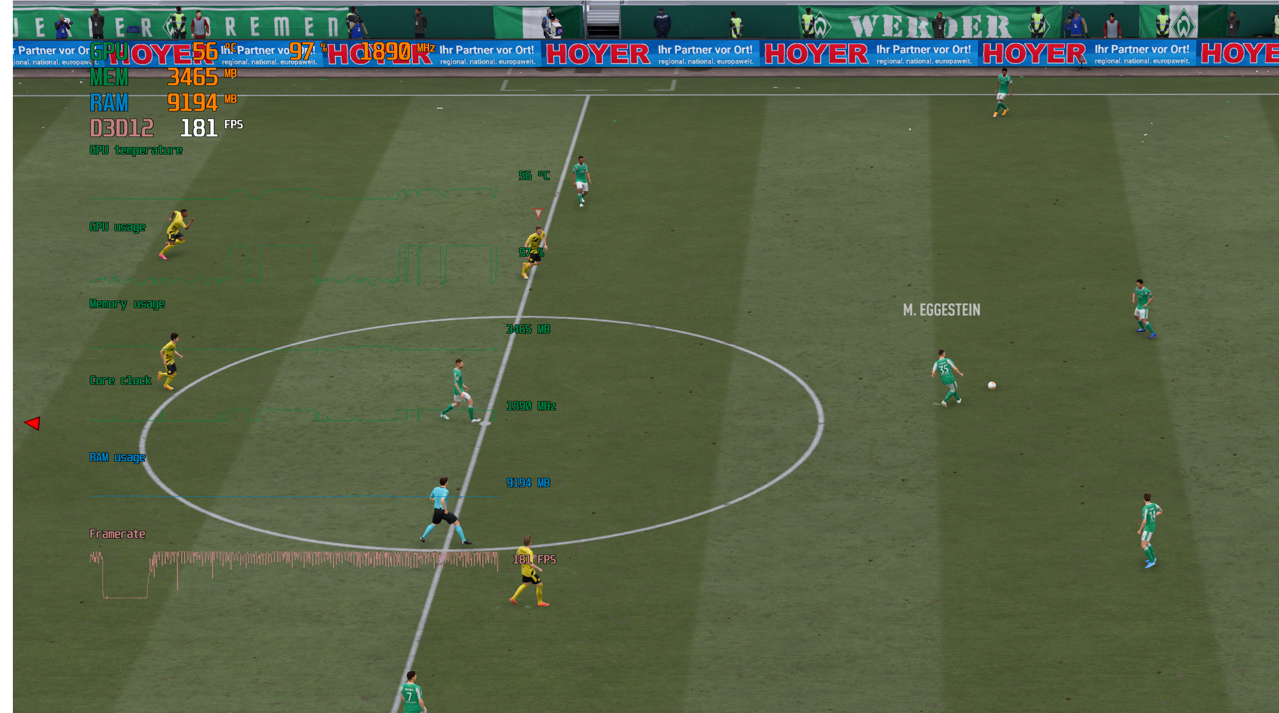

Ok, werd´ mir das mal im BIOS ansehen. Und hier noch zwei Screenshots von FIFA während des Spiels.
Einmal zeigt er 15fps an, während das Spiel gerade nach einem Tor die Sequenz anzeigt und das zweite Bild ist während des Spieles. Fps schwanken zwischen 175 und 190.
graphen und CPU Auslastung sowie Takt und Temps sind nicht zu erkennen.

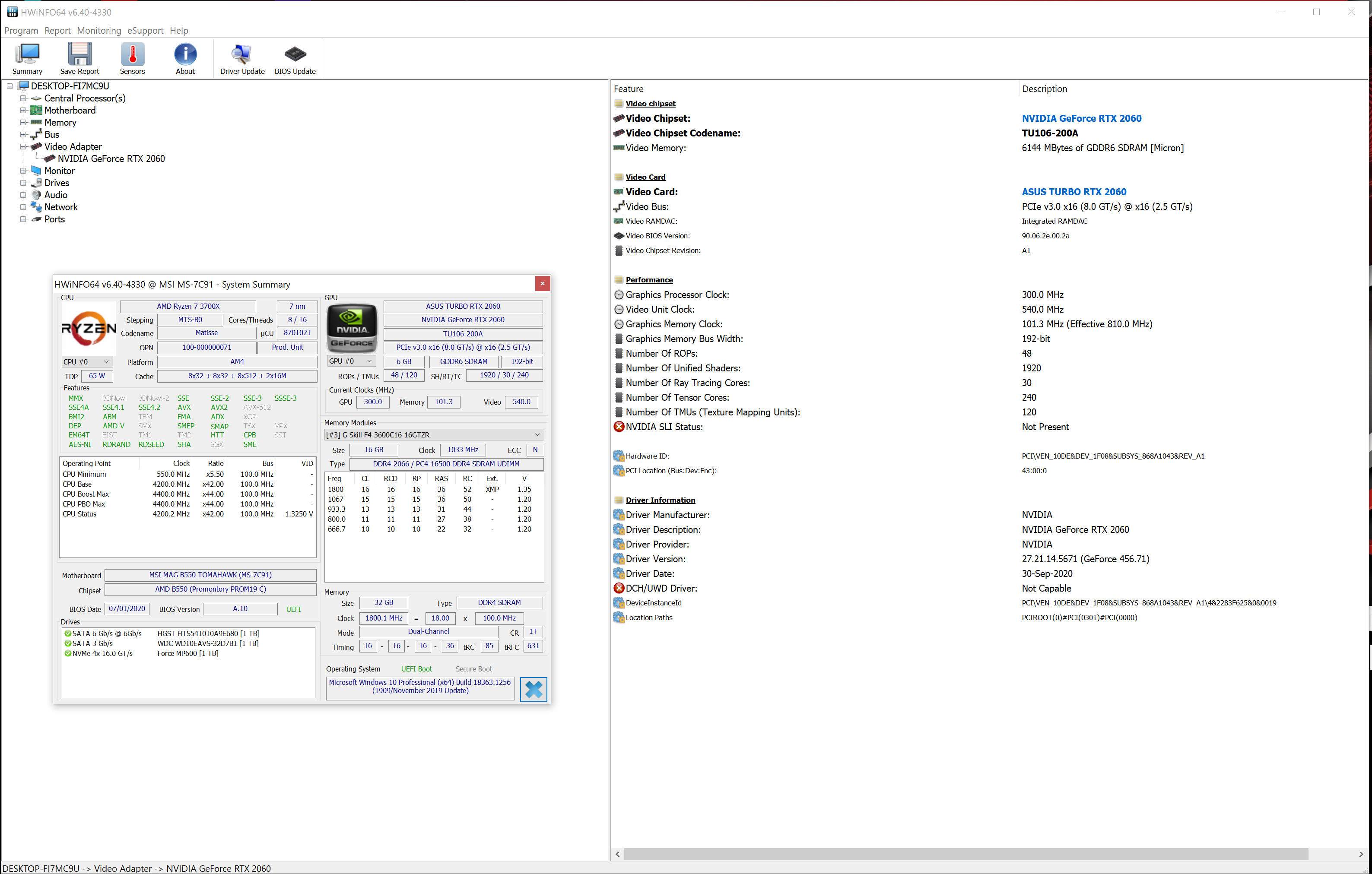

Sooo, hab nochmal die Bilder bearbeitet und hoffe das jetzt alles lesbar ist.
Außerdem habe ich meine BIOS Einstellung bezgl. des RAM mal gespeichert und mit hochgeladen. Also ich denke das passt, aber wenn du sagst nein, dann schau noch mal bitte. Danke

jetzt sollt man ingame noch sehen was dein RAM macht, bzw. mit welchem Takt der läuft. Das lässt sich im Afterburner OSD einblenden.

auffällig ist bislang: wenn die Framerate einbricht, ist deine GPU Auslastung ebenfalls im Keller.
Ist das Phänomen bei anderen Titeln reproduzierbar?

Mir ist nur etwas aufgefallen, weiß nur nicht ob es was zu bedeuten hat, und zwar folgendes:

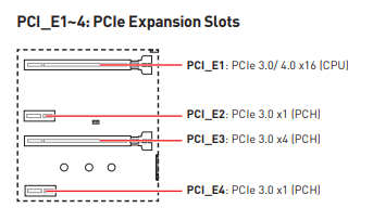

Ich habe gerade zufällig gesehen, dass bei GPU-Z unter Bus Interface folgendes stand:
Die Grafikkarte meldet folgende Unterstützung: PCI-Express x16 3.0Sie nutzt aktuell: PCI-Express x16 1.1
Ich habe weder gefunden wo man das "umstellen" kann, noch wo ich evtl. die GraKa falsch gesteckt haben könnte. Einen Rat?

Steckt die GPU im obersten PCIe Slot?
Wenn das nur auf dem Desktop so angezeigt wird, alles ok. Unter Last sollte das aber nicht sein.

und zeig bitte nochmals einen shot von CPU-Z o.ä. wo man den RAM Takt sieht, nachdem du im BIOS umgestellt hast.

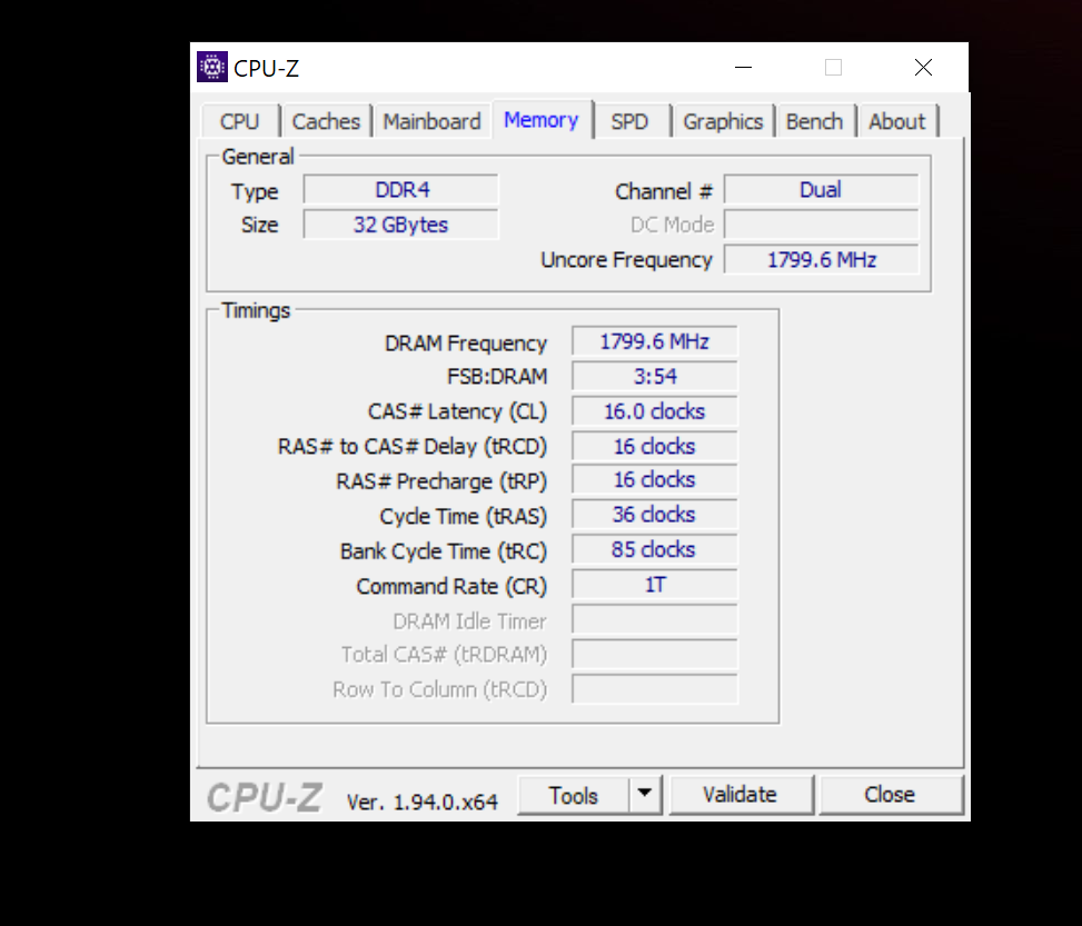

Im BIOS ist alles auf 3600MHz eingestellt was den RAM angeht und im CPU-Z Screenshot den ich gemacht habe sieht es für mich genauso aus. 1800MHz x2
Oder hab ich da was nicht richtig gesehen, Die Screenshots vom BIOS haste ja auch alle zu sehen bekommen.

ok, RAM passt jetzt.
