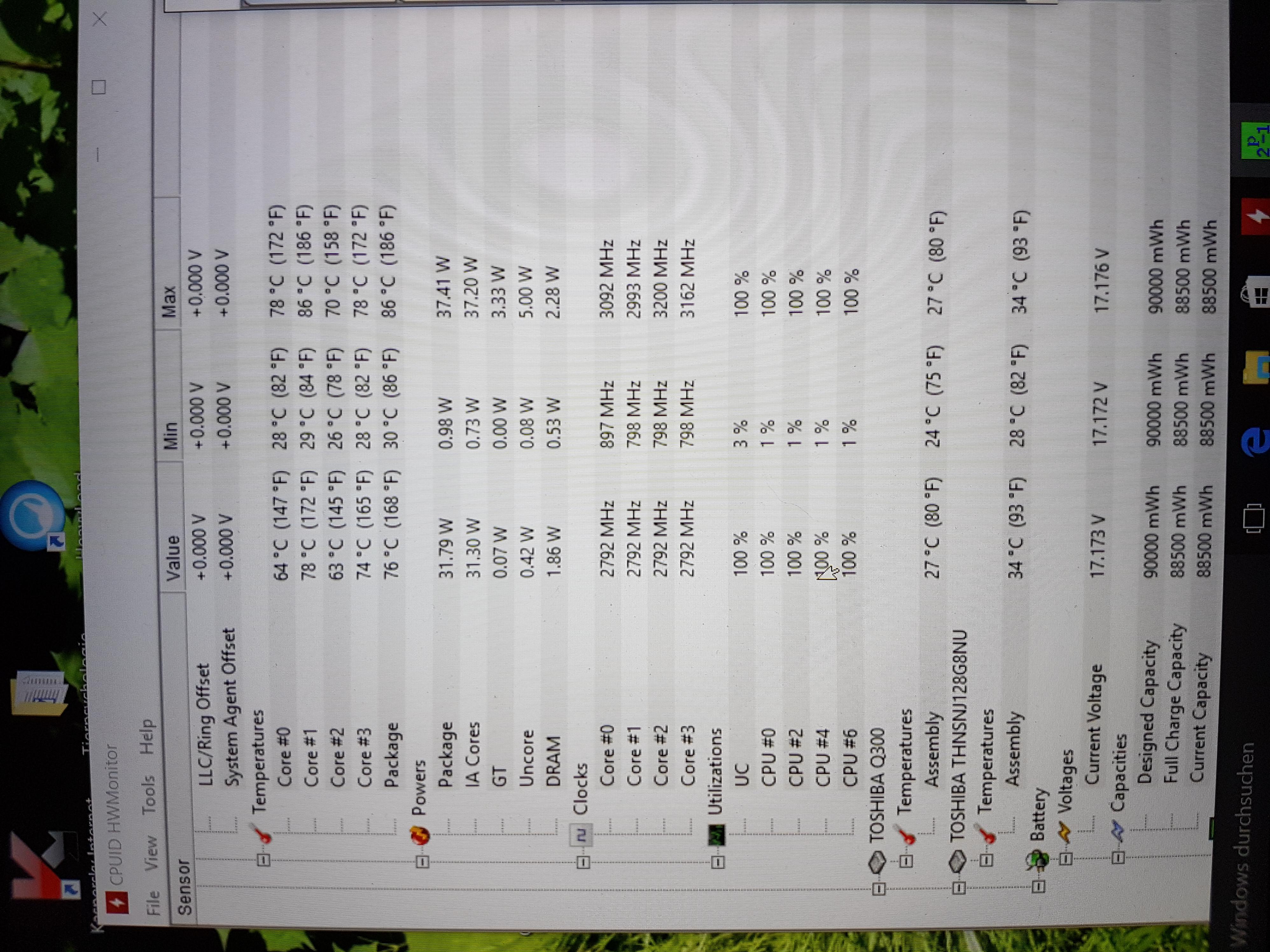

Hab mal ebens auf 30 eingestellt. Bis jetzt ist kein starkes stocken gekommen. Vielleicht hat die Einstellung ja doch geholfen, wenn das so ist, warum wären bei 60 oder unbegrenzt probleme?
Hm, hattest Du nicht was von 70° geschrieben, ich sehe da jetzt 86° beim Package und das ist jetzt bei, wie Du sagt bei 30fps.
Ohne GPS Begrenzung gehen die Temperaturen bestimmt doch noch höher. Vielleicht doch eine normale "Über Temp" dann.
Oh Sorry falsches Bild, das ist per Prime95 bis 86 Grad :-).
