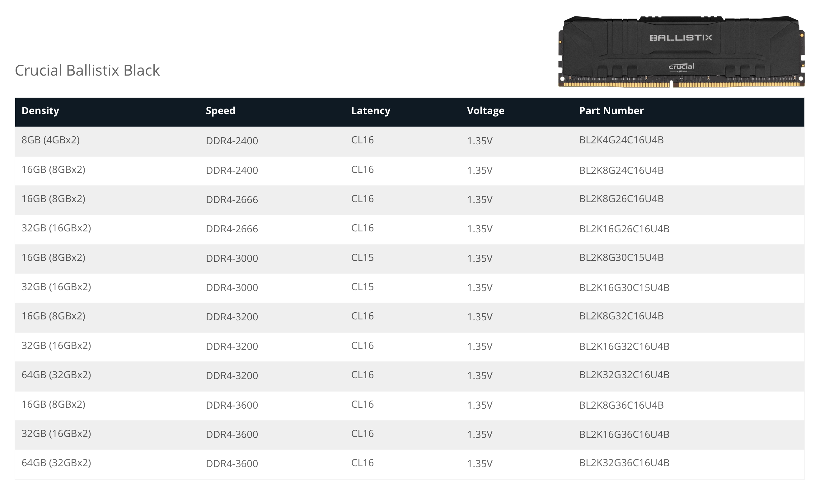

Ich habe das B450 Gaming Pro Carbon Board auch.Wenn deine Crucial DDR 4 3600 Riegel Dual Ranked Module sind hast du bei Vollbestückung eher schlechte Karten beim B450 Chipsatz.
Wichtig ist deine Part Number von den Crucial Riegeln.
Sind diese nicht für Vollbestückung geeignet hast du leider Pech.Ein Bios Update könnte Abhilfe schaffen falls du noch nicht das letzte aktuellste offizielle drauf hast.Die Beta Bios Versionen würde ich mit Vorsicht genießen und nur anwenden, wenn du dir noch einen ZEN3 auf das B450 Gaming Pro Carbon AC schnallen willst.

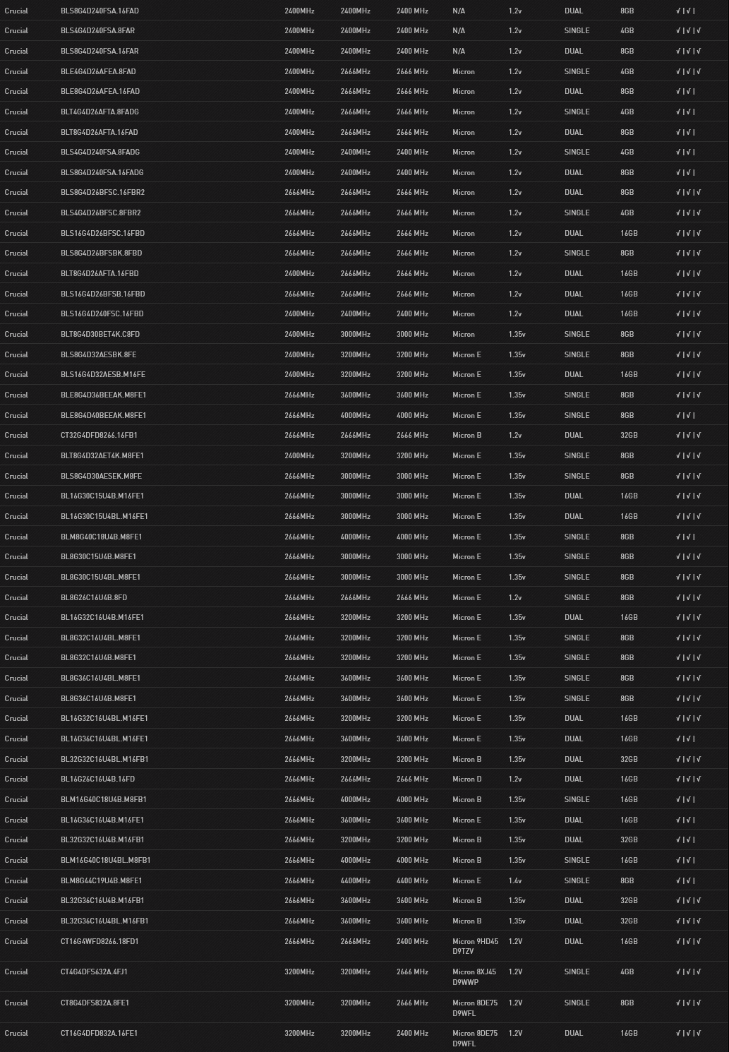

In den Vendor Listen sind meistens die Riegel aufgelistet, die auch auf allen 4 Bänken miteinander harmonieren
B450 Gaming Pro Carbon AC MSI Deutschland Crucial Kompatible Riegel mit Ryzen 3xxx CPUs.png
3 Haken bedeuten das 4 Dimmbänke damit belegt werden können.

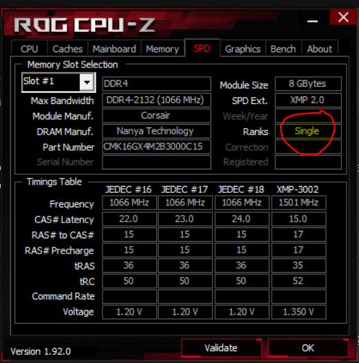

Das Problem ist, das dein Arbeitsspeicher, sehr wahrscheinlich Dual Rank ist, hier eine Vollbestückung mit einem Ryzen ist so gut wie ausgeschlossen. Eine Vollbestückung per se ist möglich, aber eben mit 4 Riegeln, die Single Rank sind.
Bitte überprüfe dies mit CPUID CPU-Z.
