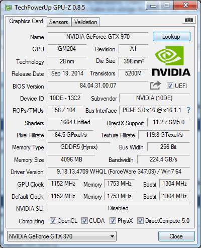

Zeig doch mal die Ausgabe von GPU-z.
GPU-z ist ein Programm. Einfach google anwerfen.
Wie hoch taktet die Grafikkarte bei einem Extrembenchmark wie Furmark?

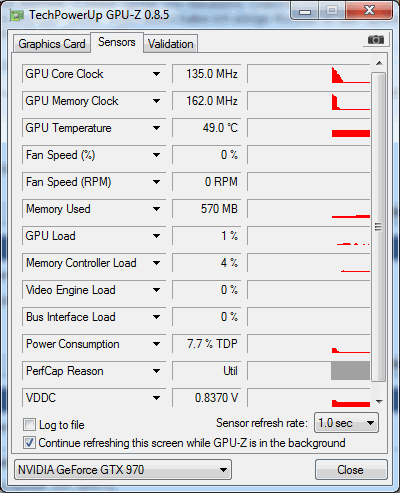

Anbei die Auszüge aus GPU-Z. So einen Test habe ih noch nie gemacht. Wie zeichne ich die Taktung bei einem Benchmark wie Furmark auf?

Starte Furmark und du wirst sehen.

Schon mal was vom Nvidia Skandal mit den 970 Grakas gehört?

Sollte der Auszug vom 3DMARK stimmen, dann hast du eine GTX 970. Die hat ja den etwas "improvisierten" VRAM. Sprich 3,5GB richtig angebunden und die restlichen 500 MB mit einer geringeren Bandbreite. (https://www.computerbase.de/artikel/grafikkarten/geforce-gtx-970-vram-speicher-benchmarks.48120/)
Es kann sein, dass der VRAM voll ausgelagert ist und dadurch das Ruckeln entsteht. Sollte das der Fall sein, würde ich an deiner Stelle ingame speichern, den PC neustarten und einfach weiterspielen.

Die Taktung bei Furmark 11520x2160 (0x MSAA)
core: 1126MHz
mem: 3505MHz

Ja, die GTX970 ist eine Graka mit 3,5GB VRAM mit 224Bit angebunden.
Weitere 512MB sind mit frühsteinzeitlichen 32(!!)Bit angebunden!
Das ist also ein besserer USB Stick! Diese Limitierung kommt durch die interne Beschneidung des Chips zu stande.
Wenn diese letzten, unfassbar langsamen 0,5GB VRAM belegt werden, ruckelt es!
Unabhängige Tests haben gezeigt, dass der nVidia Treiber alles versucht, dass nur 3,5GB VRAM belegt werden, um eben auf den langsamen VRAM keine Daten abzulegen. Um keinnRuckeln zu verursachen.
NVidias tolle Marketing Abteilung hat einfach 3,5GB @ 224Bit und 0,5GB @ 32Bit zusammengezählt und verkauft die Karte als 4GB @ 256Bit!
Obwohl das naturlich totaler Schwachsinn, Verarsche und Betrug ist!!
