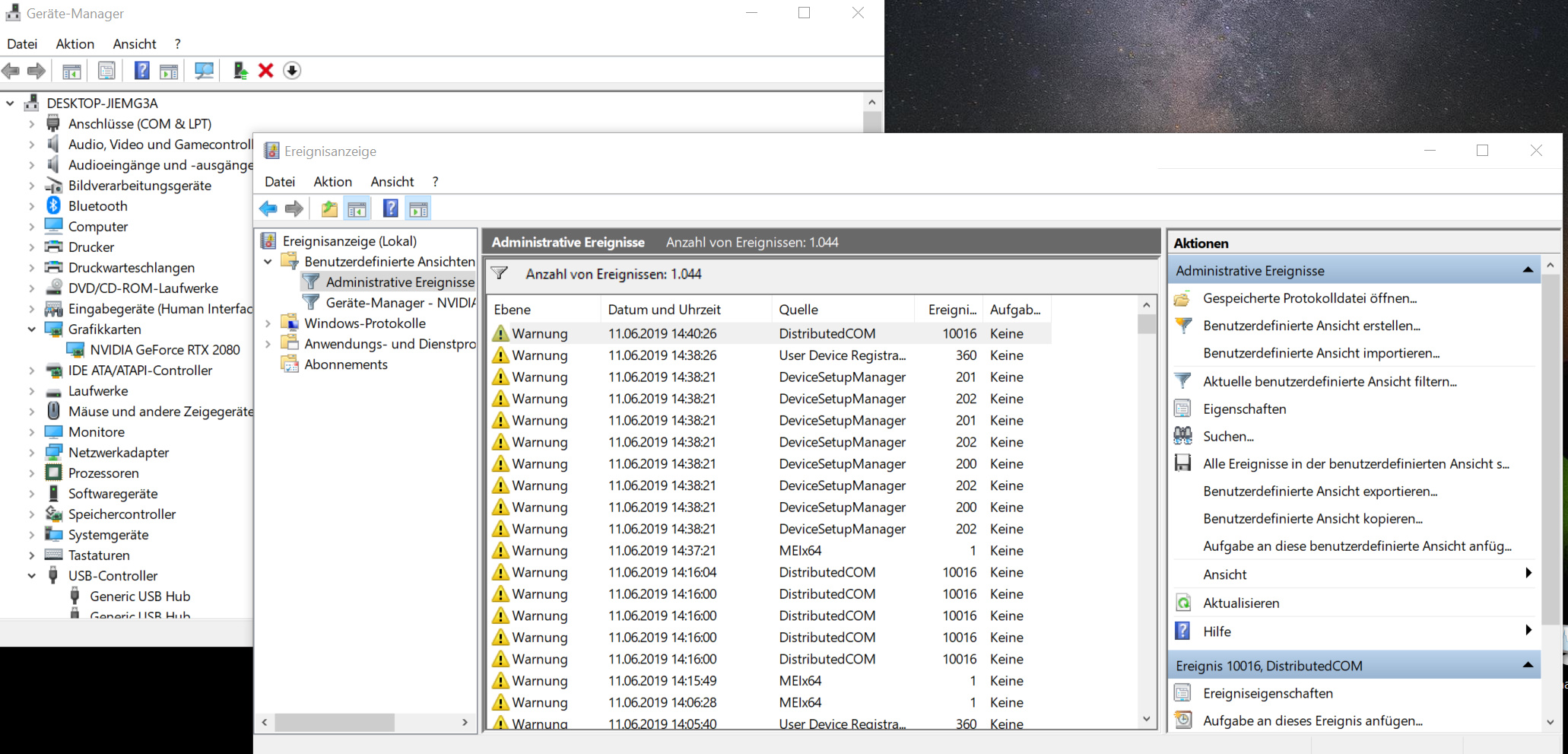

Ja gerade neuinstalliert / win10 mit iso 1903
und soviel Ereignisse als Fehler ? Alleine heute 125 ?
Gestöbert hatte ich weil schon wieder kein Ruhezustand funktioniert . . . . . . (jaherrGOTTnochmal - wegen sowas installiere ich in der Regel Wind. neu . . . . . . . )
Werde mal das OC rausnehmen probieren . . . .

Es sind keine Fehler. Es sind Warnungen. Die oftmals einfach nur als Info zu verstehen sind. Fehler sind rot markiert. Wenn man nicht weiß, diese Warnungen zu deuten, am besten die Ereignisanzeige gar nicht öffnen.
Reaktionen: BlackNinja2019
nagut - hatte ich vorher in einem anderen Problemfall gerade gelesen.
Dachte das hat mit meinem Problem vielleicht etwas zu tun.
