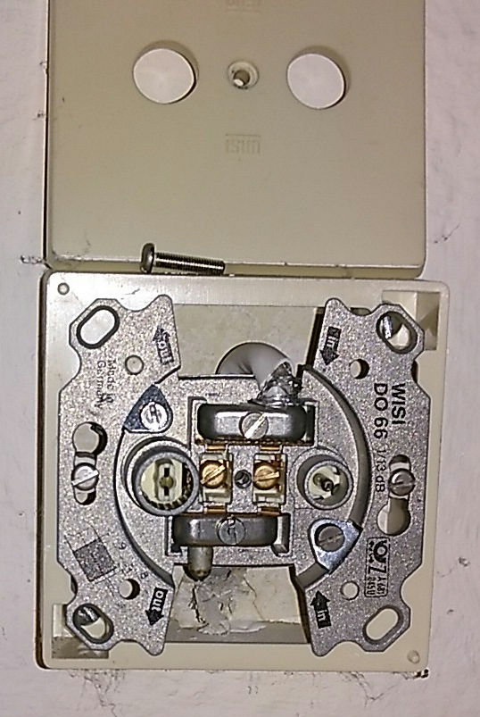

... ein weiteres Kabel angeschlossen (das eine Kabel führt zu Vermieterwohnung in EG) und in meine Wohnung im 2. Stock verlegt werden, um dort als Neukunde »Red Internet & Phone 100 Cable« [https://zuhauseplus.vodafone.de/internet-telefon/kabel/ | https://www.vodafone.de/media/downloads/pdf/Red-IundP-Cable-100-Nov-2021.pdf] nutzen zu können. Die Dosen/Anschlüsse dort in meiner Wohnung stammen noch aus den 60-er Jahren und diese Kombidose (hier im geöffneten Zustand) ...
... soll wohl nicht einfach nur durch eine Multimediadose nutzbar sein, so – meine Vermutung/Hoffnung – , das zu verlegende Kabel eher direkt an den Router angeschlossen werden muss/kann?

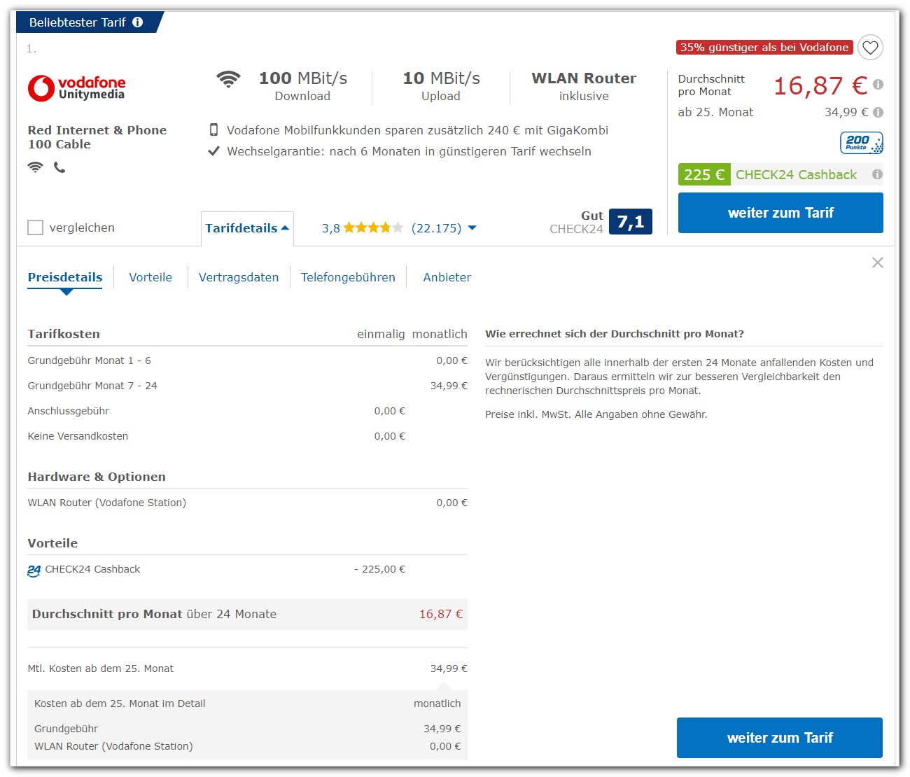

3. Man gab mir den Tipp, für diesen Anschluss auch bei check24 nachschauen. Das dortige Cashback von 225 Euro macht jedoch nur einen Unterschied von wenigen Euros aus vs. direkt über Vodafone, wo die ersten 6 Wochen kostenfrei sind: 6*35 = 210 Euro. Macht also nicht wirklich einen preislichen Unterschied aus, so dass die direkte Buchung bei Vodafone dann eher die "einfachere" Variante darstellen würde?

Wenn dort ein Kabel dran ist, könnte es so funktionieren. Die Multimediadose ersetzt die bisherige alte. Es hängt davon ab wie gut das Signal oben ankommt... das wird der Techniker messen.
Besser ist meist eine neue Strippe vom Keller oder Dachboden aus, auch das könnte Vodafone (Cable) im Auftrag mit bereitstellen, du wirst Termine einplanen müssen.
Bei dem Preisportal wirst du leicht verwirrt und getäuscht: Du hast als Wechsler z.B. immer Freimonate bis zum Ende des alten Vertrags (max. 12). Bei der Webseite selbst gibt es sonst kein Cashback.
Ich habe über ein Cashbackportal bestellt und daher eine Prämie bekommen.

Vodafone wird voraussichtlich einen Techniker schicken.
Der wird das vorhandene Kabel zu deiner Wohnung nutzen um die Verteilung im Keller mit der Dose in deiner Wohnung zu verbinden, wofür es auch tauglich sein sollte.
Ist das fertig, wird er Anlage einpegeln.
Wenn nötig, wird er dazu deine Dose durch eine Multimediadose ersetzen oder dir einen Adapter zum aufstecken auf die Dose geben, der einen Anschluss für das Modem bereitstellt.
Reaktionen: mtemp und madmax2010
Sollte kein Kabel liegen vom Keller in die Wohnung, wird der Provider das legen.

Kannst du denn an der Dose Kabelfernsehen gucken? Die Wahrscheinlichkeit, dass da dann auch Internet rauskommt, steigt dadurch. Oder ist die Dose tot?
Reaktionen: mtemp

Wie du in deinem Anhang sehen kannst, sind auch über Check24 die ersten 6 Monate kostenlos.

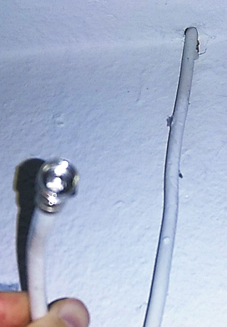

Ca. seit 15 Jahren in der Wohnung. Und seit ca. 15 Jahren all diese Dosen nie benutzt. Und seitdem stört es mich auch nicht, dass das folgende Kabel ungestört aus dem Speicher herunter-/heraushängt... Zumal ich nie einen Fernseher angeschlossen hatte – s. oben: Zattoo reichte mir damals vollkommen, heute Mediatheken und keine sonstigen Stream-Anbieter (darum auch eine GB-Leitung o.ä. benötigt):
Ich müsste es also mal ausprobieren! Und mich nach einem Fernseher umschauen ...
