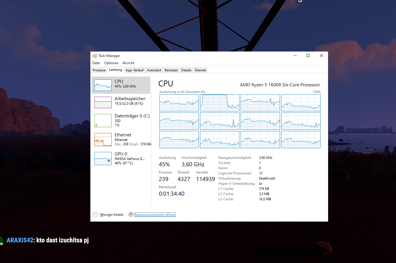

Hey,
ich spiele Rust und habe aus irgendeinem Grund immer low FPS obwohl meine Hardware eigentlich nicht ausgelastet sein sollte. Ich habe leider überhaupt keine Ahnung woran das liegt, vielleicht kann mir ja hier wer helfen oder micht irgendwo hin verweisen, wo ein derartiges Problem schonmal gelöst wurde! Wäre super nett :)
Edit: Die Auslastung geht btw auch wenn ich mich bewege nicht über 75-80% bei CPU und beim Rest eh nicht signifikant über 60%
(unten links sind btw die FPS [49])
Stelle mal die Ansicht in deinem Taskmanager um.
Rechtsklick auf die Grafik der CPU-Auslastung -> Graph ändern in -> Logische Prozessoren.

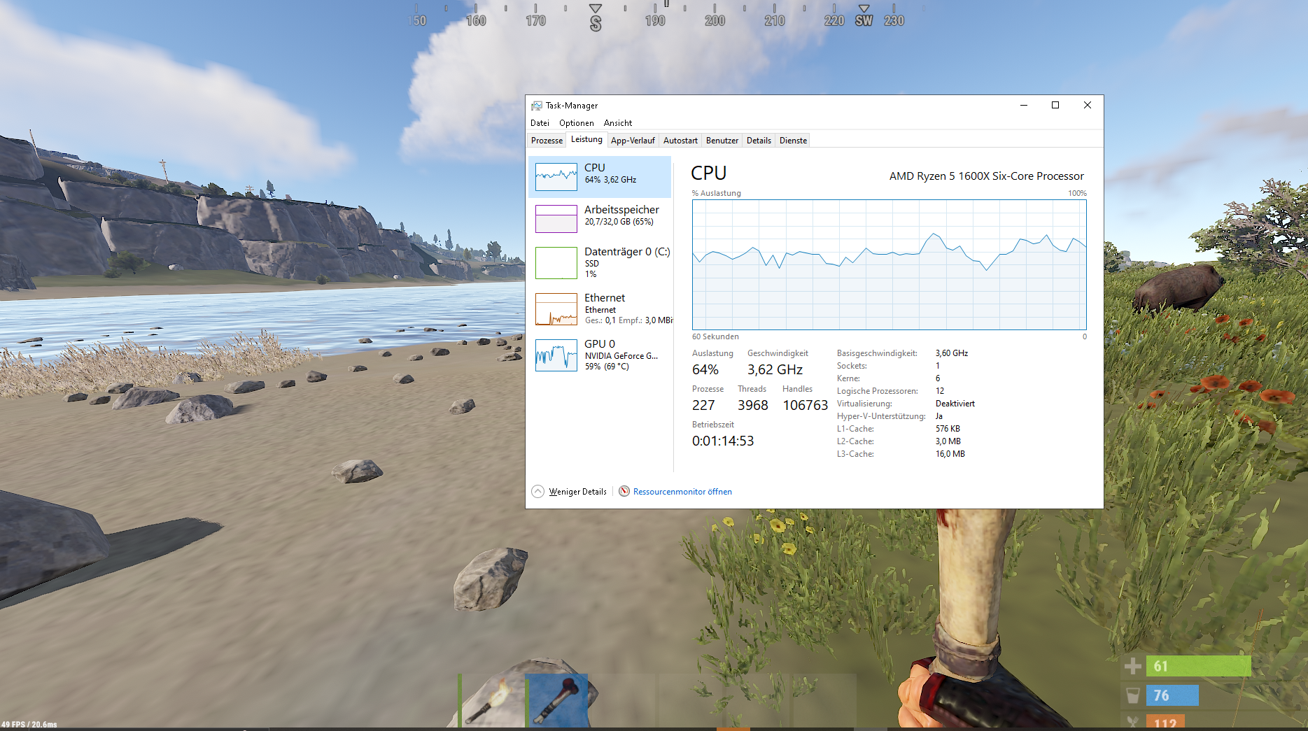

Ich bin mir nicht wirklich sicher wonach ich da genau gucken gucken müsste bei CPUz, aber ich kann an sich alles screenshotten falls das hilft.
Ansonsten ist im Anhang nen Screenshot von von den graphen der logischen Prozessoren
Hast Du Dir schon mal in Vergleichstests angesehen, was so ein 1600er Ryzen in dem Spiel überhaupt bringen sollte?
Wenn ich das so auf die Schnelle bei Google überfliege (ich spiele Rust nicht), dann scheinen die FPS für Deinen Rechner in dem Spiel recht normal zu sein.

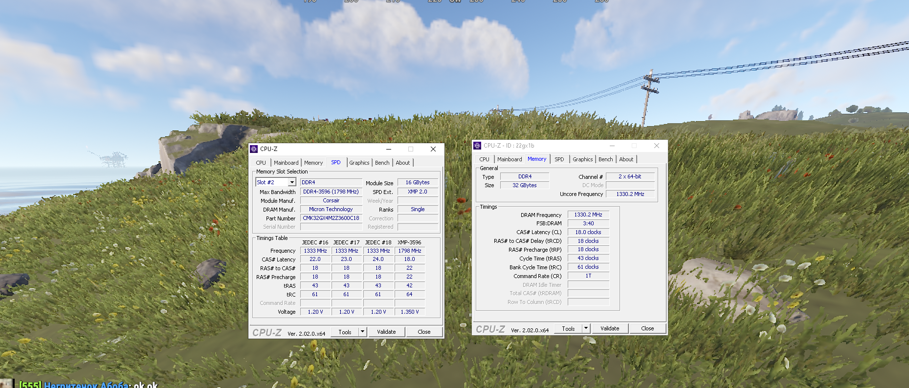

Alles klar, ist hinten dran. Grafikkarte Gforce GTX 1060 6 GB.
Hier steht, dass ich auf low Settings uaf den ich bin zumindest mehr FPS im Durchschnitt haben sollte, weißt aber auch nicht wie sehr das stimmt. Danke schonmal für die vielen Antworten!
Dein Ram läuft nicht mit DDR4-3600 CL18-22. Das sollte er jedoch ab Werk theoretisch erreichen können. Für deine "alte" CPU wäre dieser Takt reichlich hoch und ist nicht garantiert. Der Ram läuft quasi auf einem mittleren XMP, also Übertaktungslevel.
Nicht soooo schlecht, aber nicht optimal.
Als ersten Schritt kannst du ein BIOS-Update durchführen, sowie einen Ryzen 5600 für rund 139€ einsetzen. Dessen besserer Speichercontroller läuft dann auch mit hoher Wahrscheinlichkeit mit DDR4-3600.
