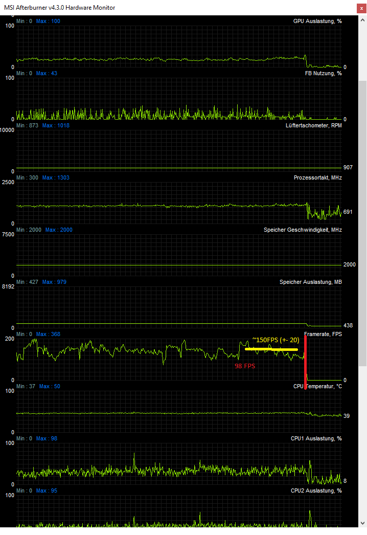

Hey, mein Problem ist, dass ich in League of Legends komische FPS-Drops habe und mir die Ursache nicht erklären kann.
Klar, ist das auf den ersten blick ein CPU Limit, aber das hatte ich vor dem Ersetzen der R9 270X und des bq! System Power 7 450W NTs nicht.
Mein Kollege hat fast so ziemlich das gleiche Setup, bis auf das Mainboard und Netzteil. Und ich habe einen 144HZ, den er nicht hat. Er hat stabile 144 FPS. Ich nicht. Also kann was nicht stimmen. Packt meine CPU keine 2 Bildschirme mit unterschiedlichen HZ, ist die Graka nicht Optimiert für 2 verschiedenen HZ...?!?!
Also genauer zum Problem:

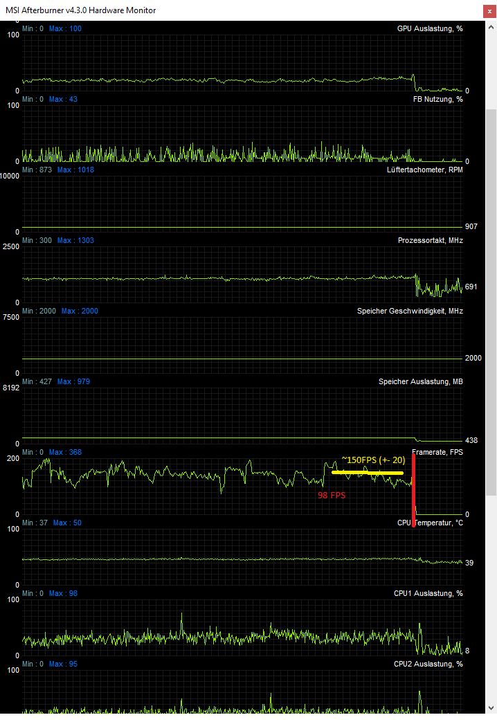

LOL4.png Beim ROTEN Strich ist das Game zuende.
1. Wieso kriege ich solch starken dopps, auf unter anderem 90FPS, wenn ich den Ingame-Shop öffne?
2. Ist hier der Ingame Limiter verbuggt?
Ansonsten pendelt sich die FPS bei 150 ein, gibts zuviel Action sogar 110-140FPS.

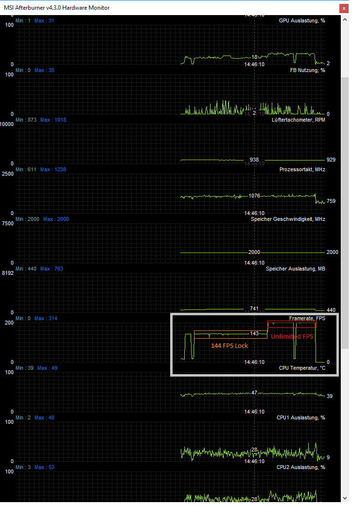

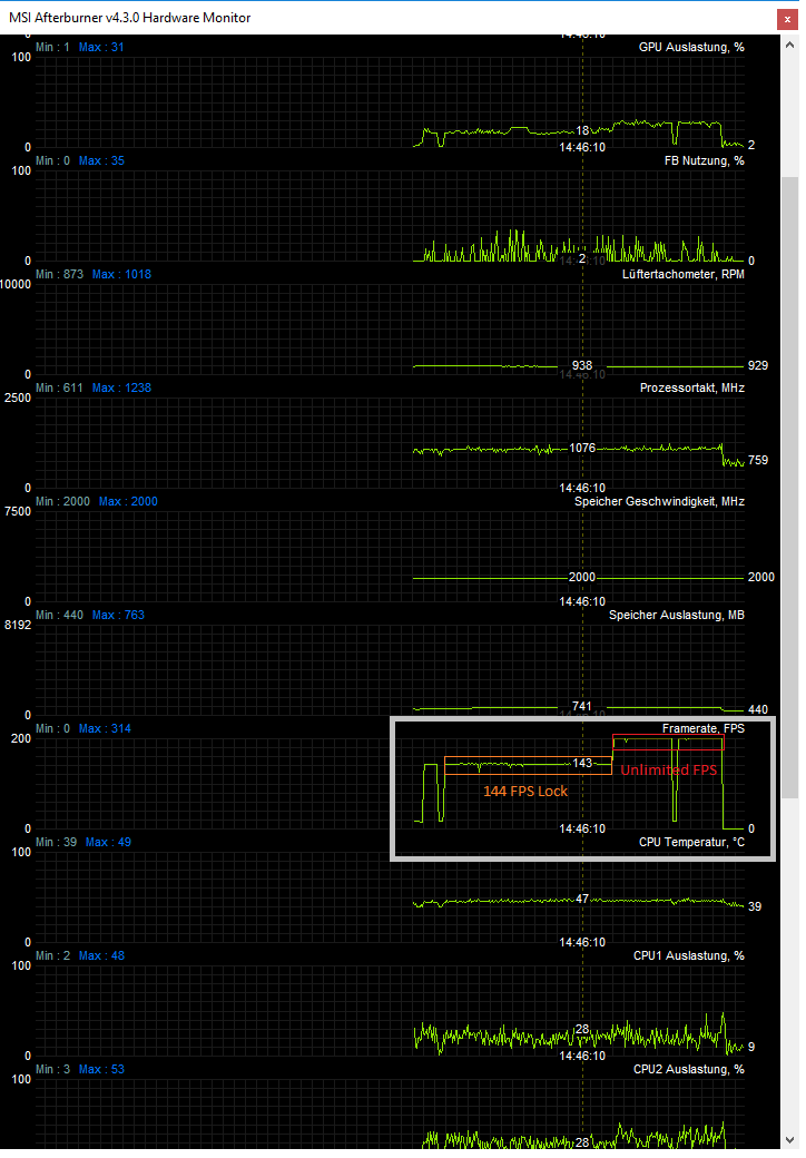

Das 144 Cap ist also nicht drinne, vorallem da ich, wie man hier sieht, im Custogame(weniger CPU last) nicht mal wirklich stabil die FPS halten kann. Es schwankt so stark. Vielleicht hier der Limiter verbuggt? LOL3.png
Dadurch entsteht Tearing, manchmal mehr manchmal weniger. Vsync für mich unspielbar, zu großer Inputlag.

- Temperaturen sind alle i.O siehe Bilder

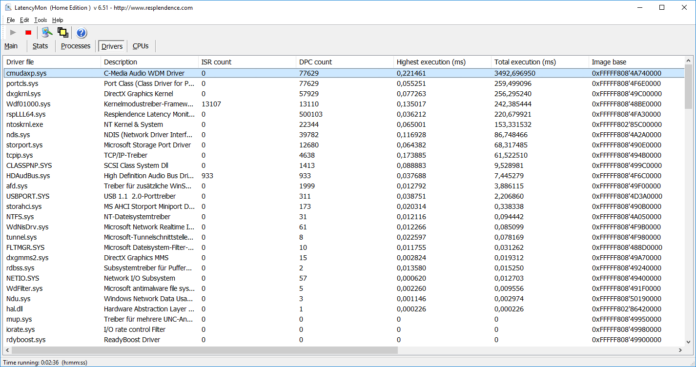

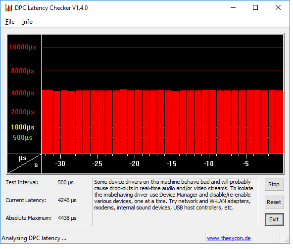

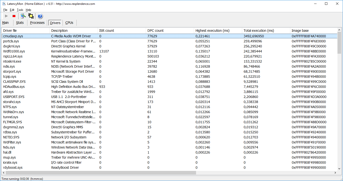

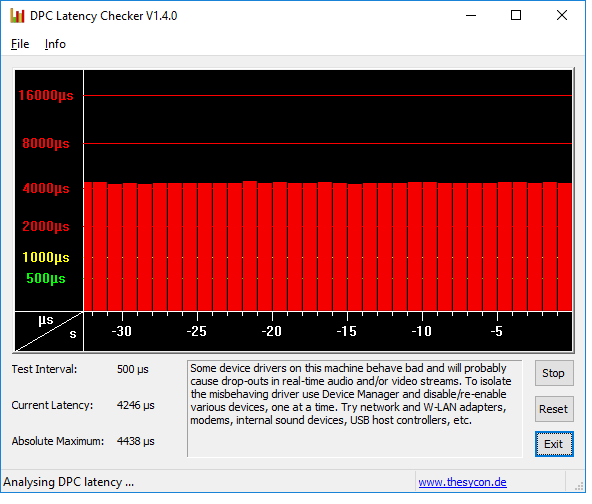

Also ich habe hier noch etwas gefunden. Normal sieht das nicht aus... mein Kollege hat da nur grüne Werte(auch win 10 und fast gleiche Komponenten)
Hab schon versucht alles mögliche Abzuklemmen, von der Tastatur, über die Maus, bis zum Monitor oder den Netzwerktreibern... Bleibt immer im 4000er Bereich.
Nachtrag: Liegt es an der Soundkarte? Was kann man machen?
Steck die Soundkarte testweise aus dem Rechner aus. Dann weißt Du ob es daran liegt.
Habe ich schon ausgesteckt, es wurde zwar leicht besser, aber nicht so, dass es sich lohnt. Diese Ruckler sind dann dennoch manchmal da, manchmnal nicht, egal ob ich die Soundkarte drin hab oder nicht. Aber etwas stabiler sind die FPS schon, wenn die Soundkarte draußen ist.
