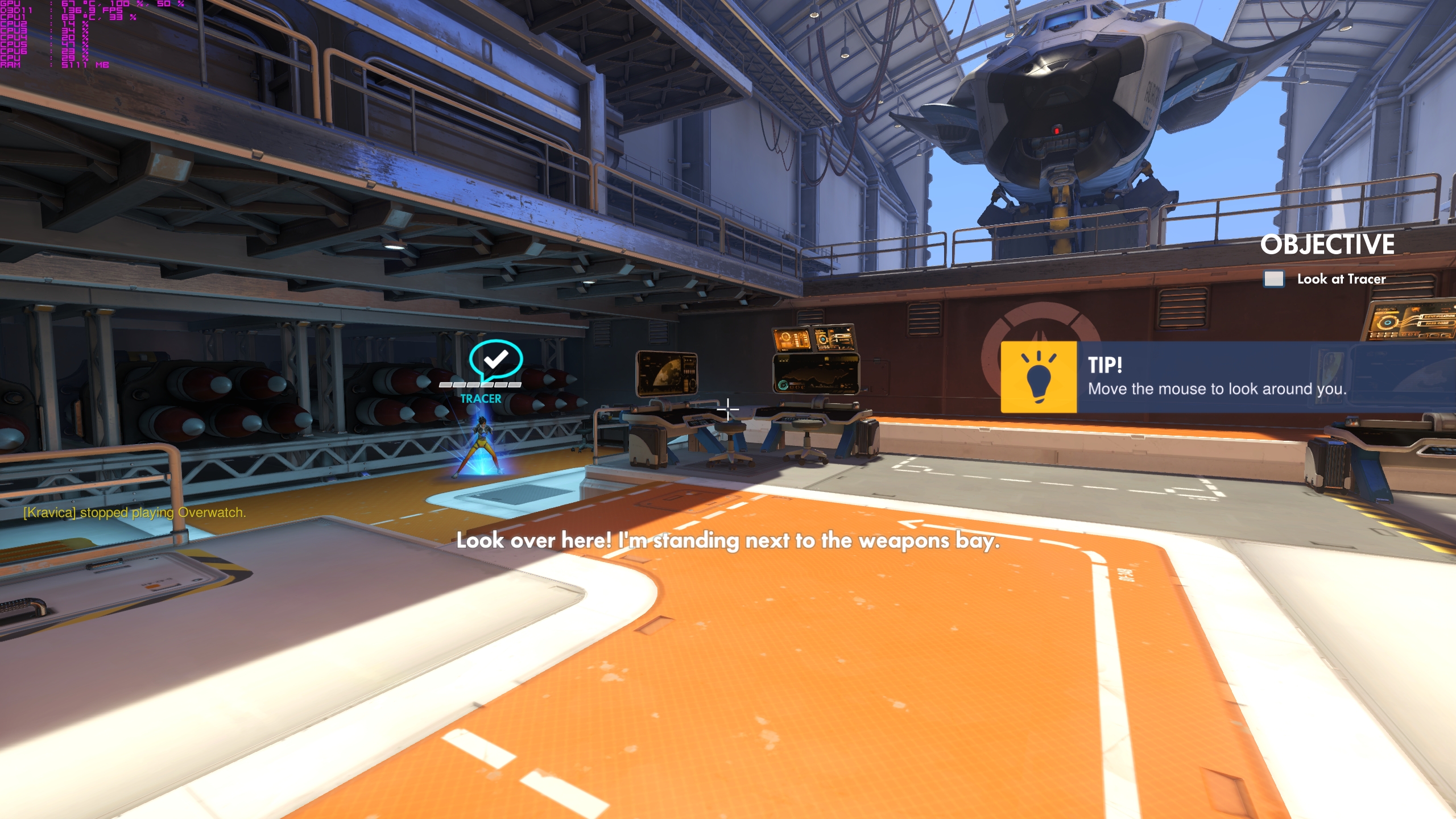

1. In Games wie Overwatch ist sie laut MSI AB permanent zu 100% ausgelastet bei ca 55 fps (meine cpu ist ein amd fx6300)

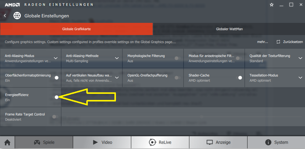

Energieeffizienz auf ein?
Wenn nicht ist es normal dass sie ständig hoch taktet sobald geringe Last kommt, mit ein bleibt sie fast durchgängig auf dem gleichen Niveau.

Das ständige hochtakten konnte ich bei meiner Asus RX480 durch den Haken bei Energieeffizienz abstellen.

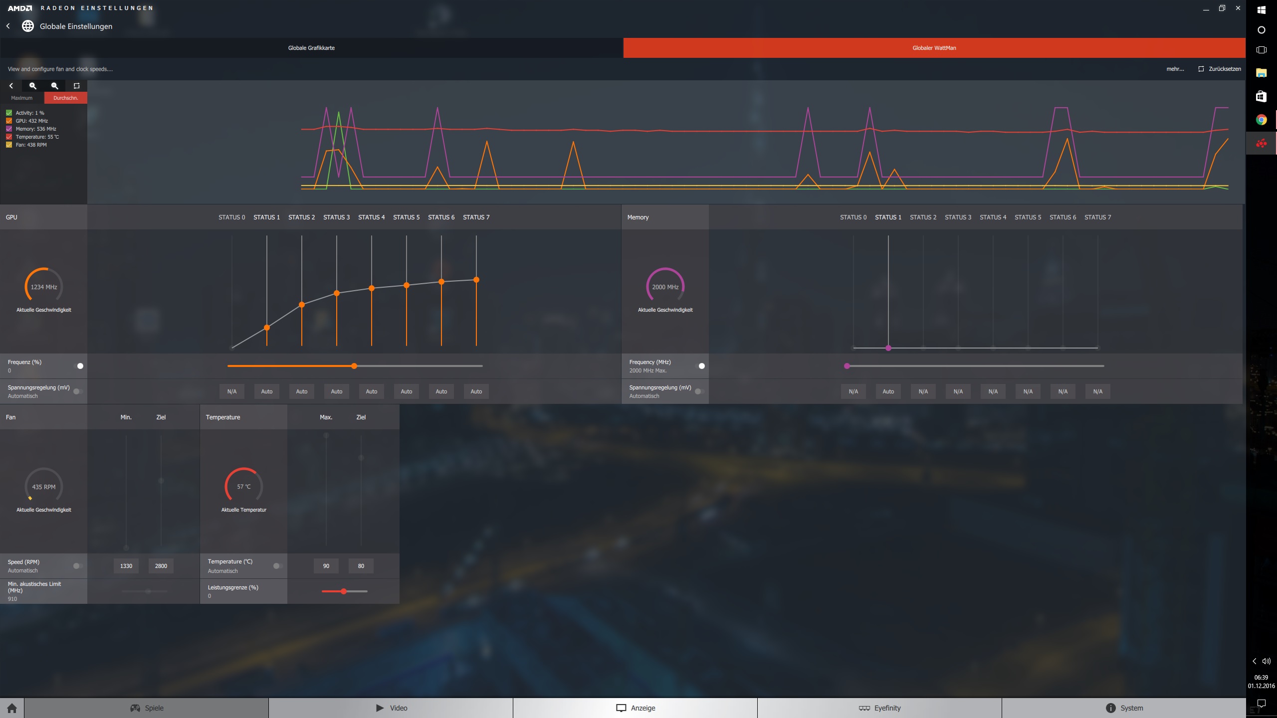

Hier einmal ein Screenshot ingame Grafikeinstellungen alles auf Medium und noch ein Screenshot vom Wattmann im Leerlauf des PCs. Energieeffizienz ist übrigens auf AUS (Richtig so nehme ich an)

Also bei dir stimmt doch was nicht, mit der Grafikkarte ist doch alles gut.
Oben beschwerst du dich über ~55 FPS in Overwatch und hier hast du im Screenshot 136.
Du beschwerst dich über zu hohe Temperaturen und sie sind mit 67°C eher kühl.
Der Screenshot vom Wattman ist unauffällig alles i.O.

Naja eigtl sollte die RX 480 Red Devil im Leerlauf still stehende Lüfter haben und dazu noch eine niedrigere Temperatur halten.. Trotzdem unauffälliger screenshot??
Die 55 FPS waren übrigens bei höheren grafikeinstellungen. ich bin mitlerweile ne ganze ecke runter gegangen damits spielbar bleibt. Aber die Grafikkartenauslastung liegt trotzdem bei 100% - WARUM? Das ist ja eigentlich meine Frage

Hatte auch bis jetzt das Problem das die RX480 immer im Desktop jede 2-3sec auf 100% Taktete, hatte auch stunden damit verbracht was das sein könnte hat mich voll genervt ... Danke an "M6500" das wahr bei mir die Lösung Energieeffizienz wahr auf aus.
