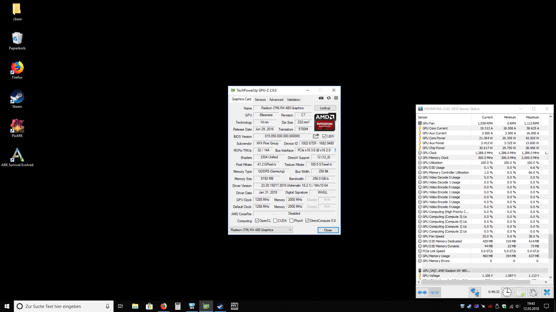

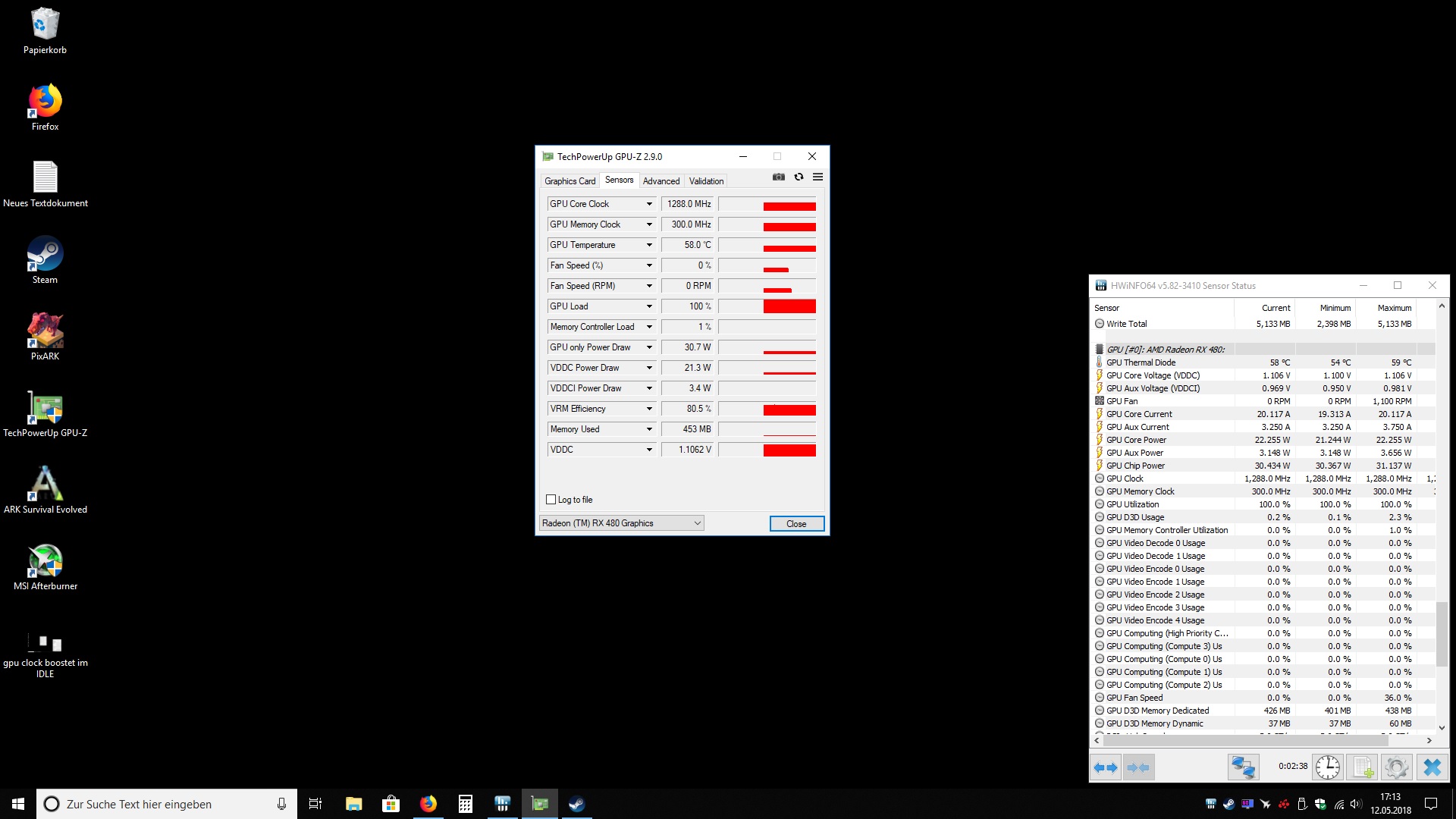

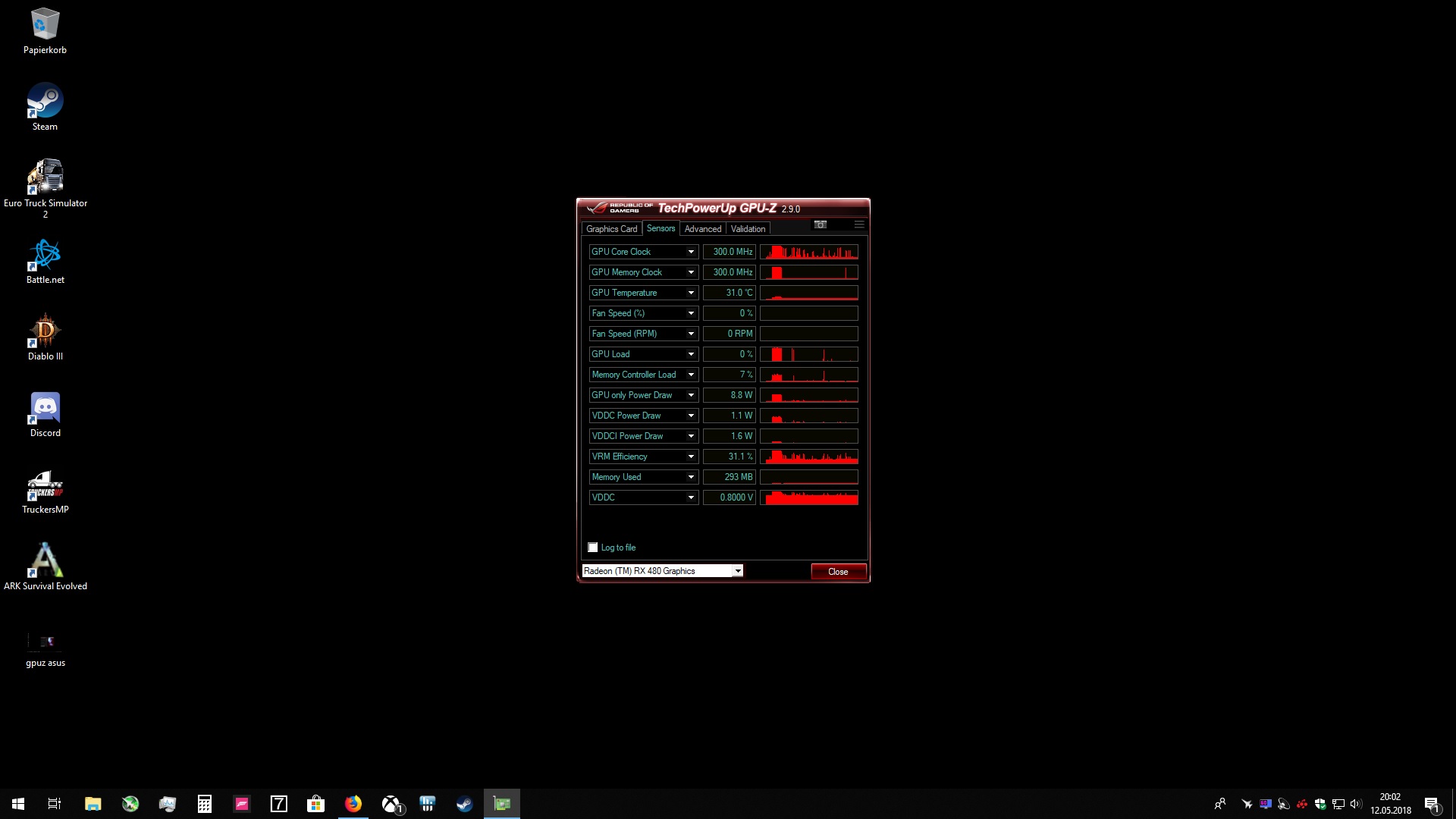

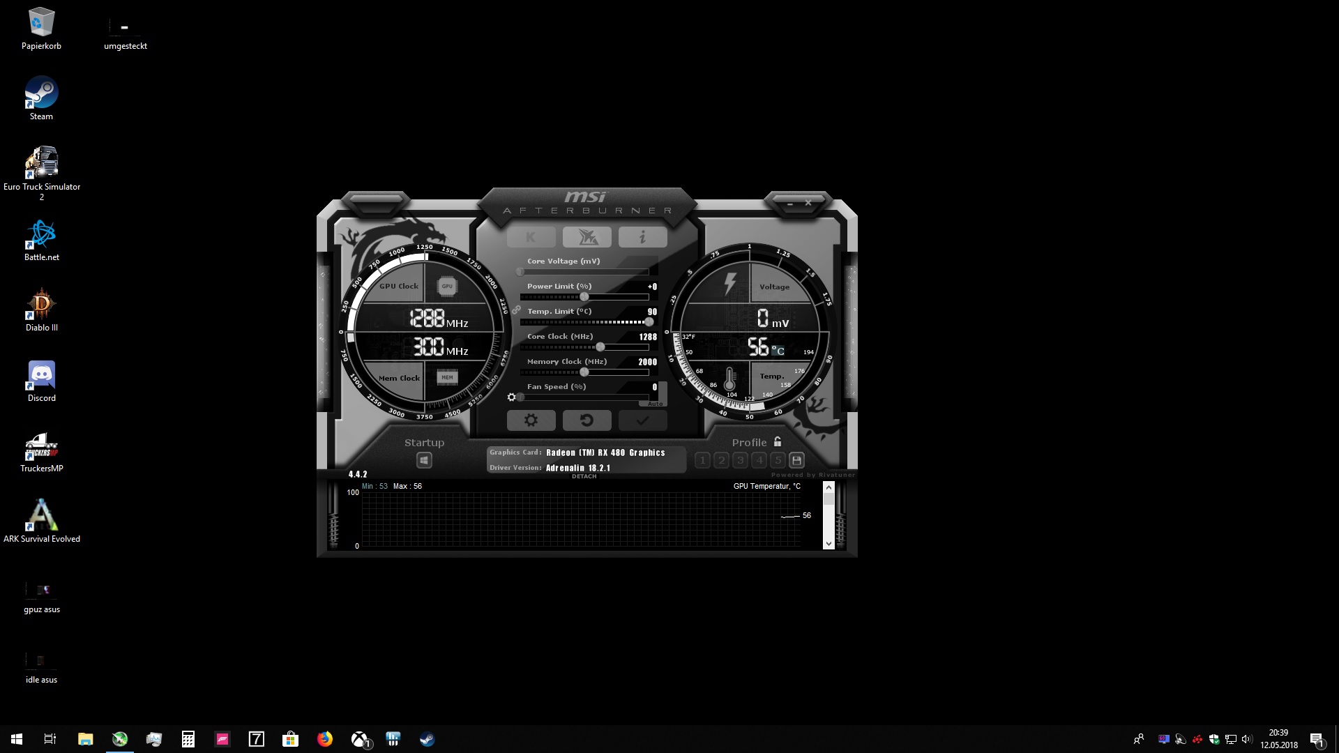

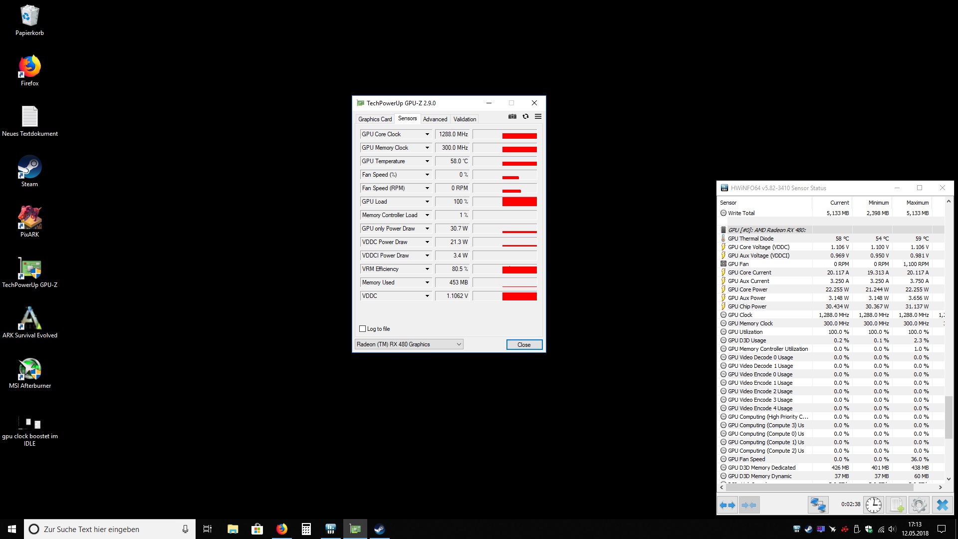

folgendes Problem, Die XFX RX 480 8GBGrafikkarte boostet im Idle mit 1288MHz
Energieplan steht auf Ausbalanciert Das Betriebssystem WIN10Home64Bit ist frisch installiert, AMD Treiber läuft auf stock Einstellungen.

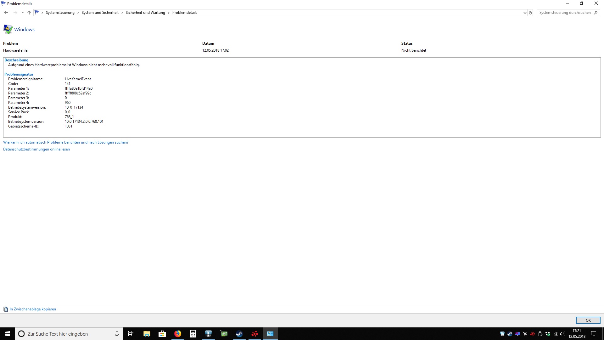

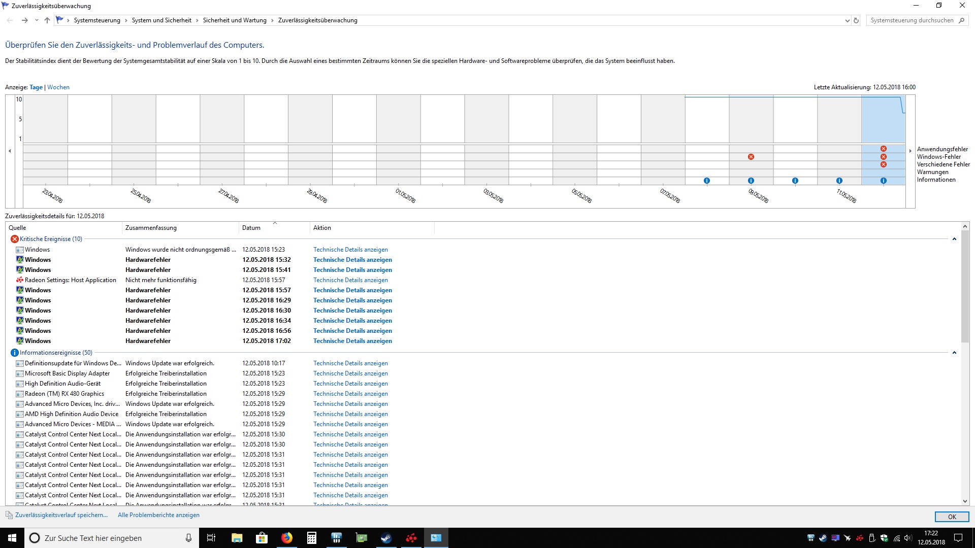

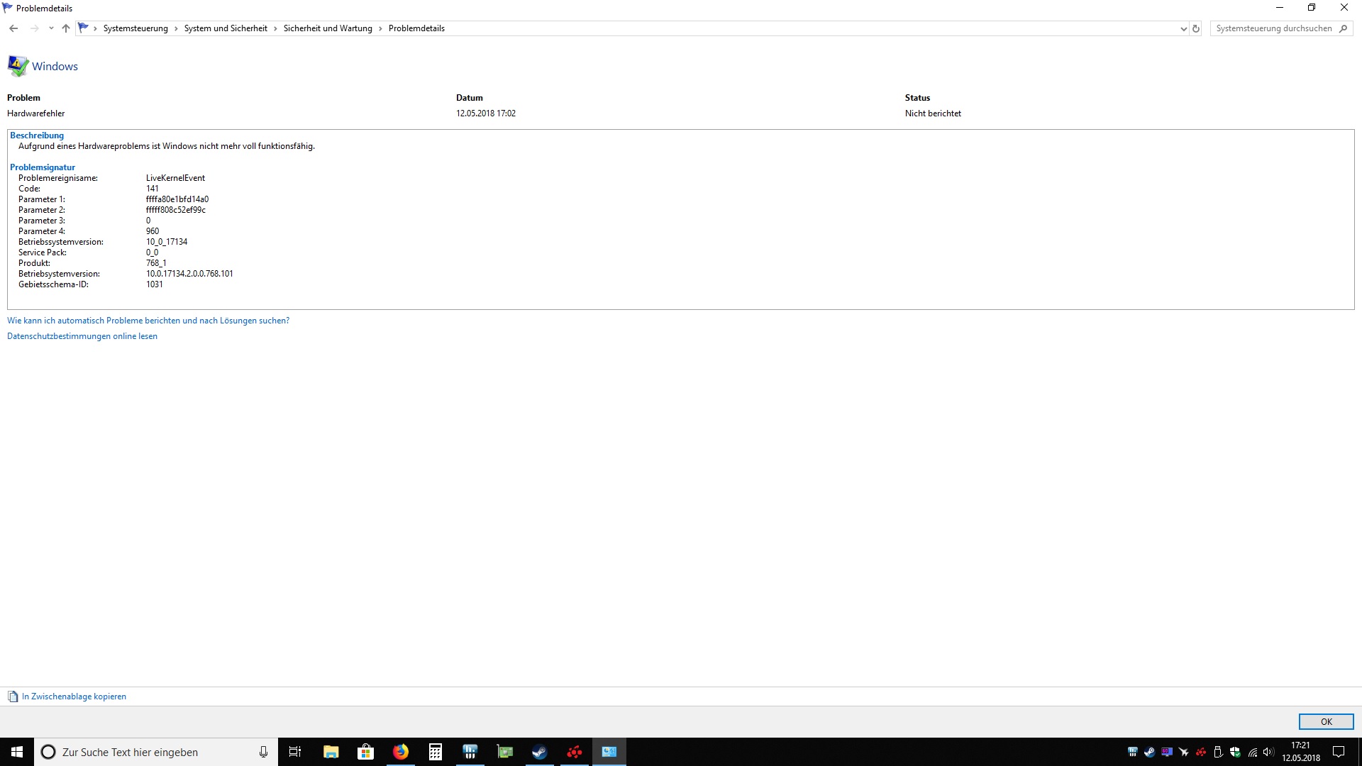

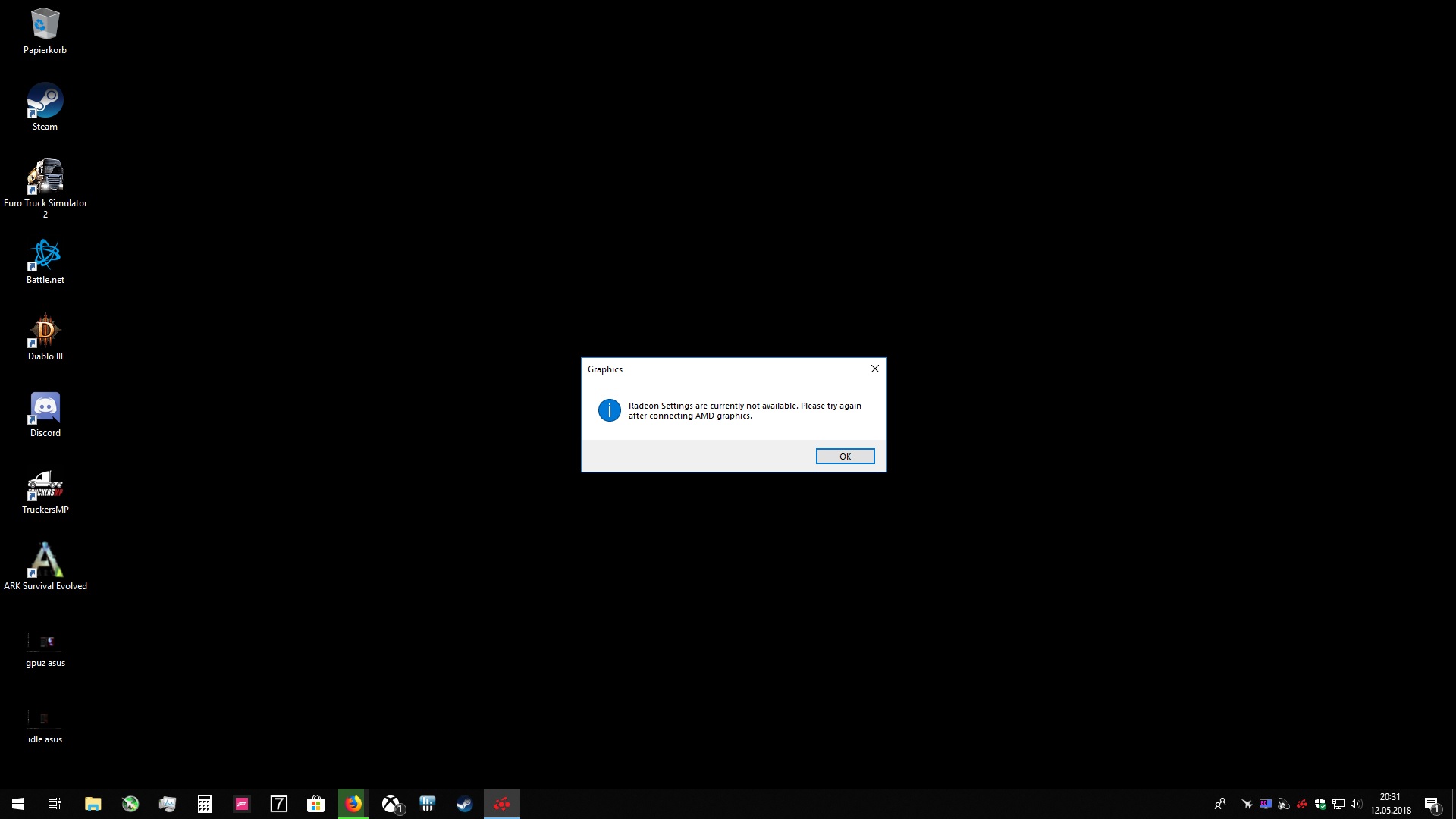

Was mir aufgefallen ist das der Treiber sich ca nach 1-2 Minuten nach dem starten wenn der Pc auf dem Desktop angekommen ist der Monitor für 2-4 Sekunden Schwarz wird und sich der AMD Treiber zurück setzt.

gpu load: 100%
da läuft entweder was, oder du hast du nen mining-bot eingefangen.
aber idle ist das sicherlich nicht.

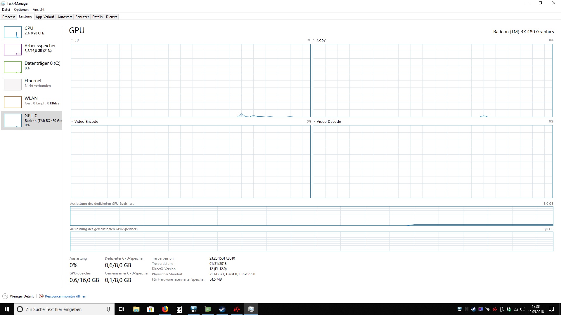

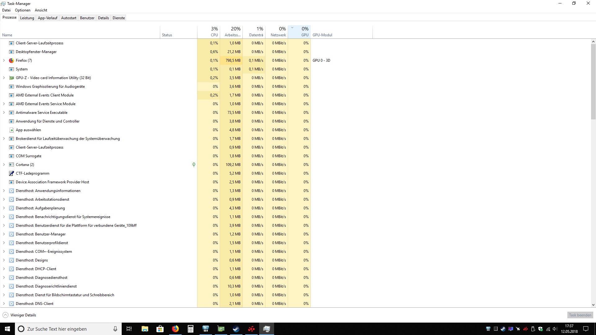

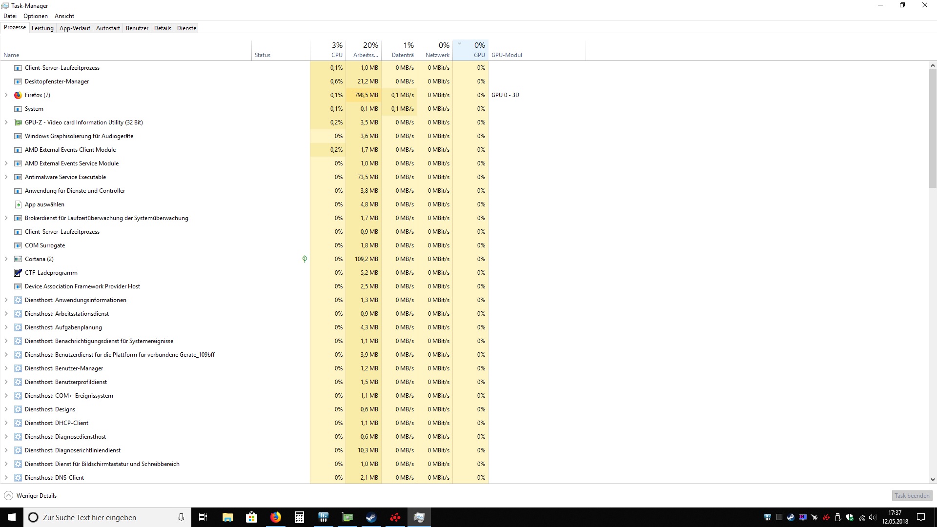

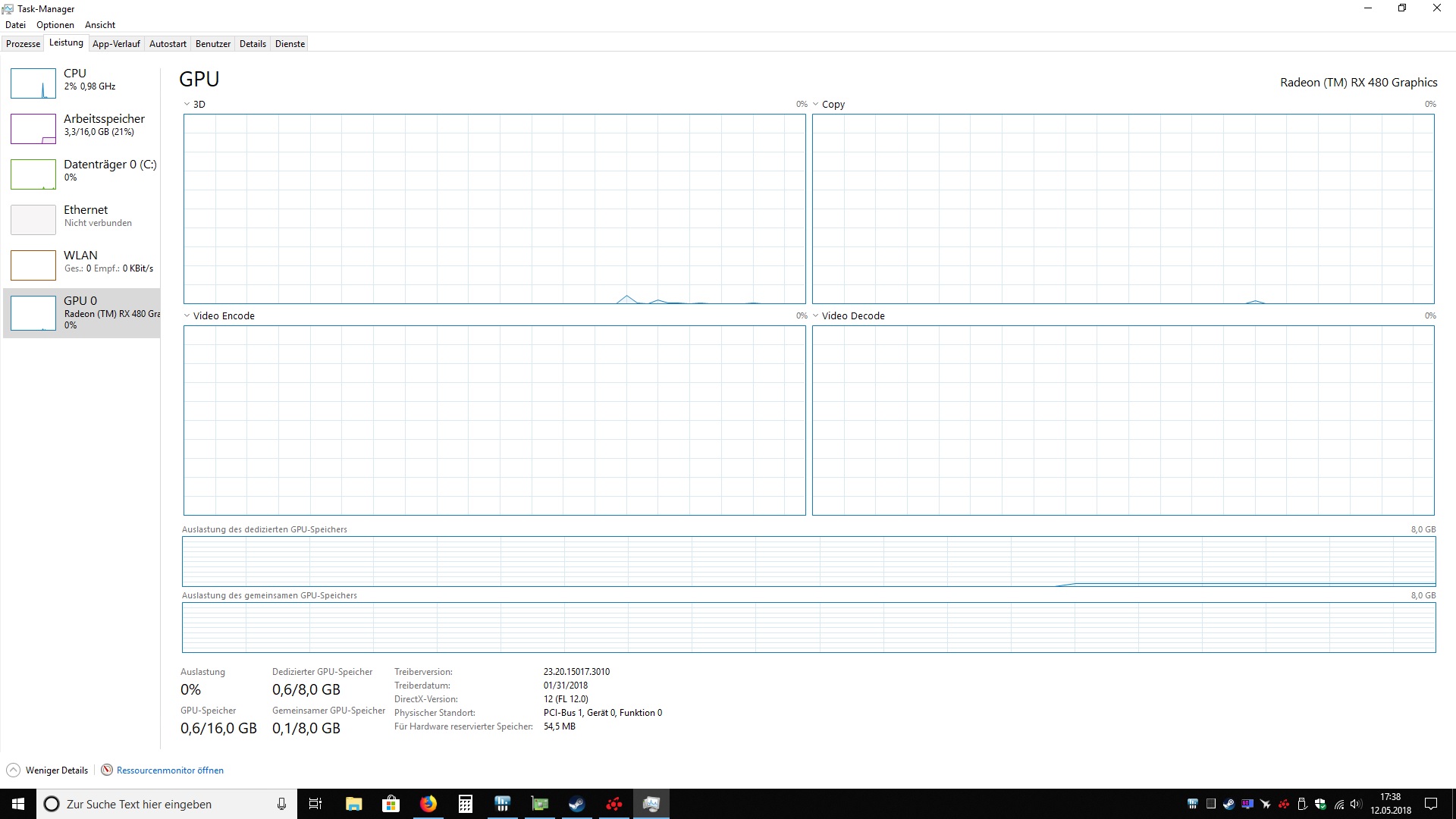

na schau doch erstmal im taskmanager was da die gpu leistung verbraucht

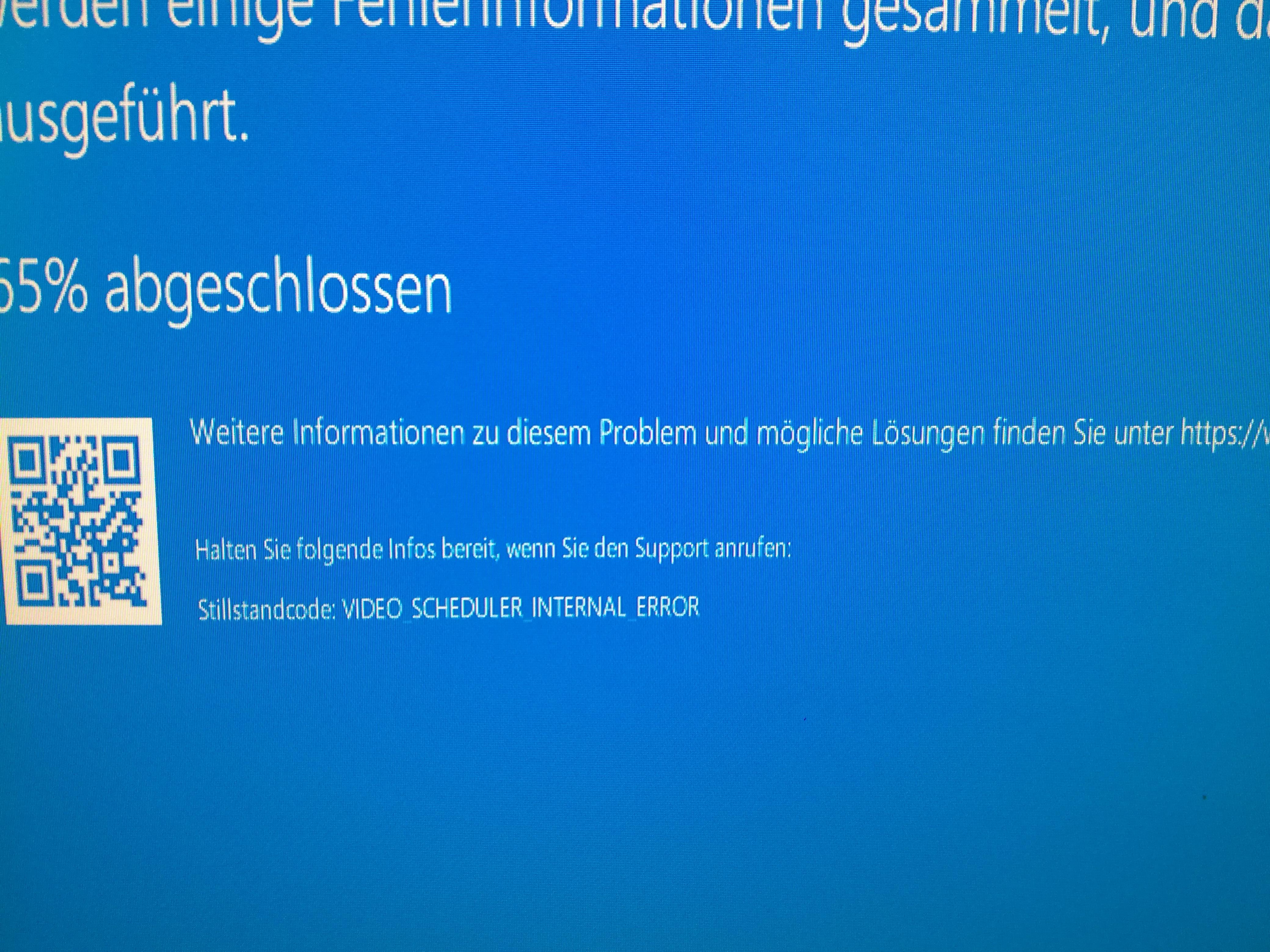

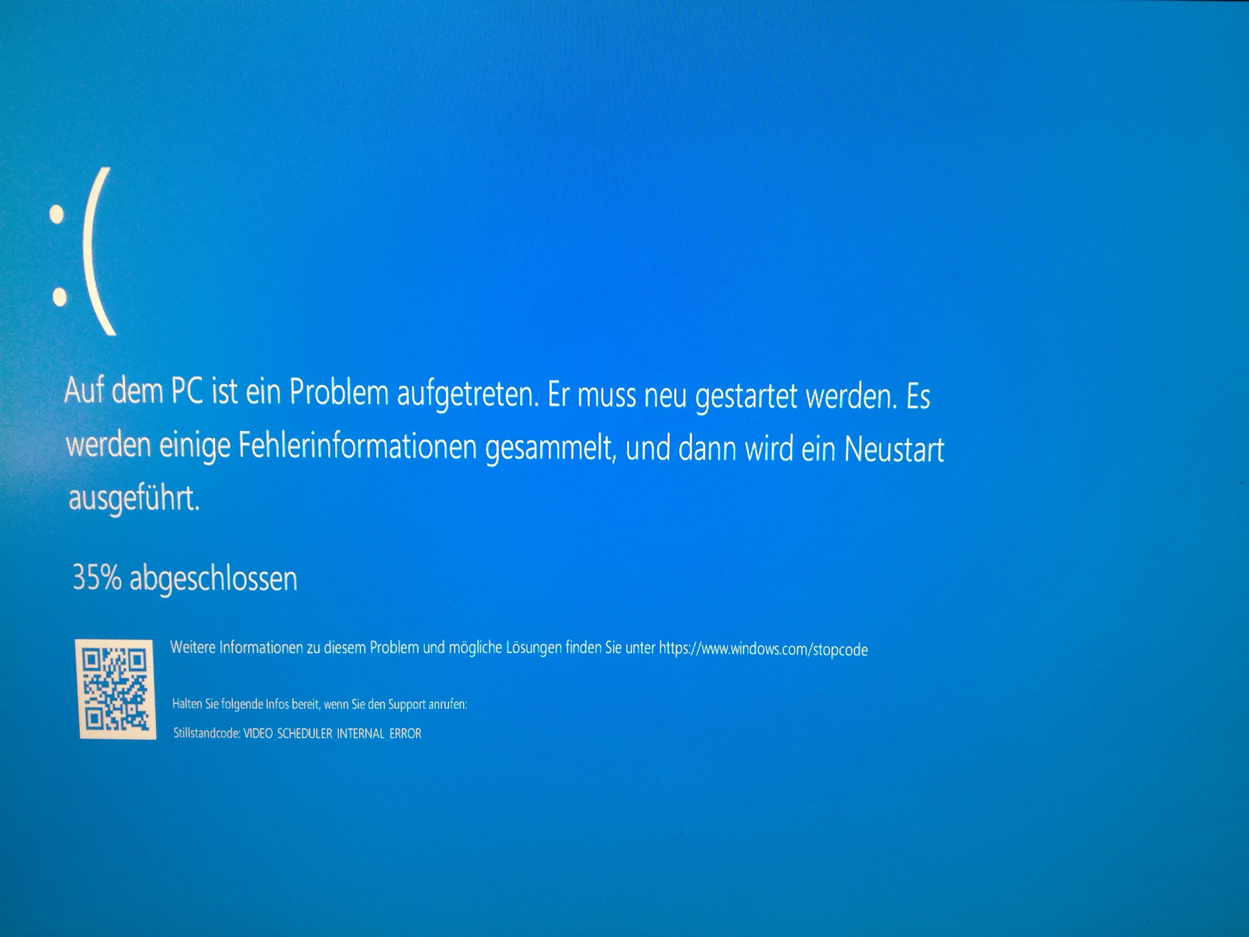

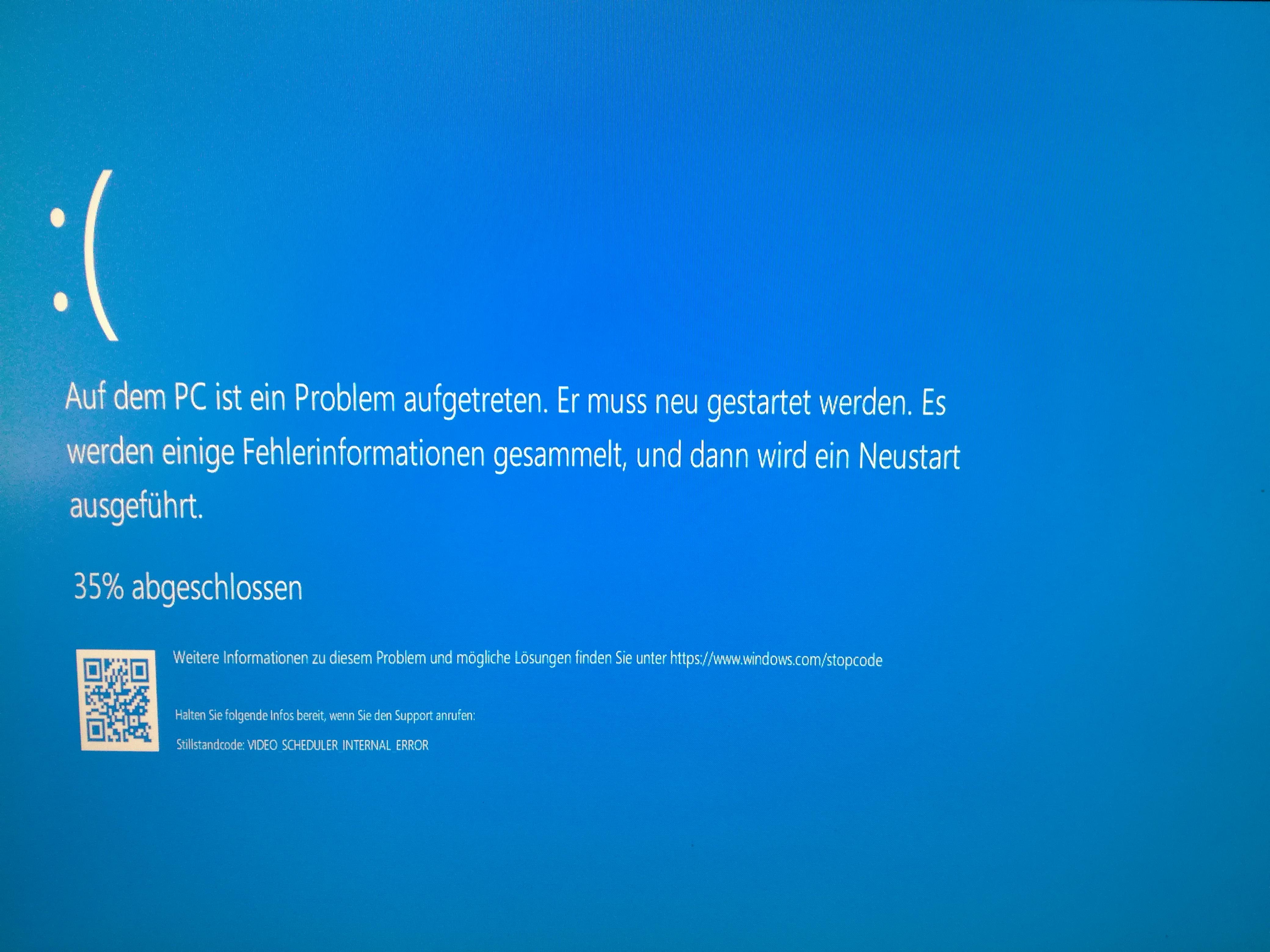

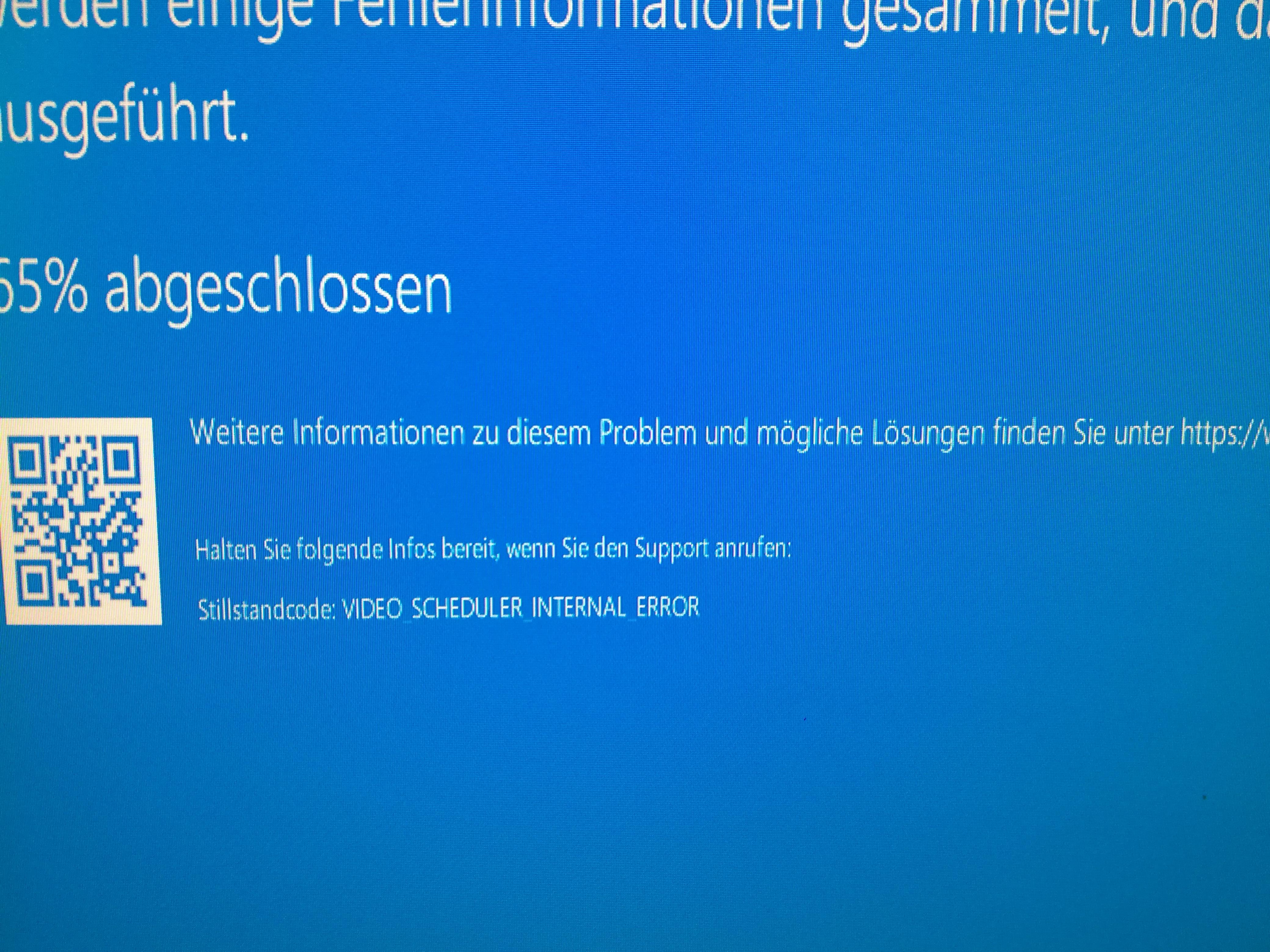

Da kommt folgendes raus jedesmal nach ca 2 min nach dem hochfahren
könnte das sein das die Software der Grafikkkarte einen weg hat?

und die Screens stammen vom IDLE ausm Desktop das einzigste was lief war Fire Fox/GPUZ/HWINFO/Steam

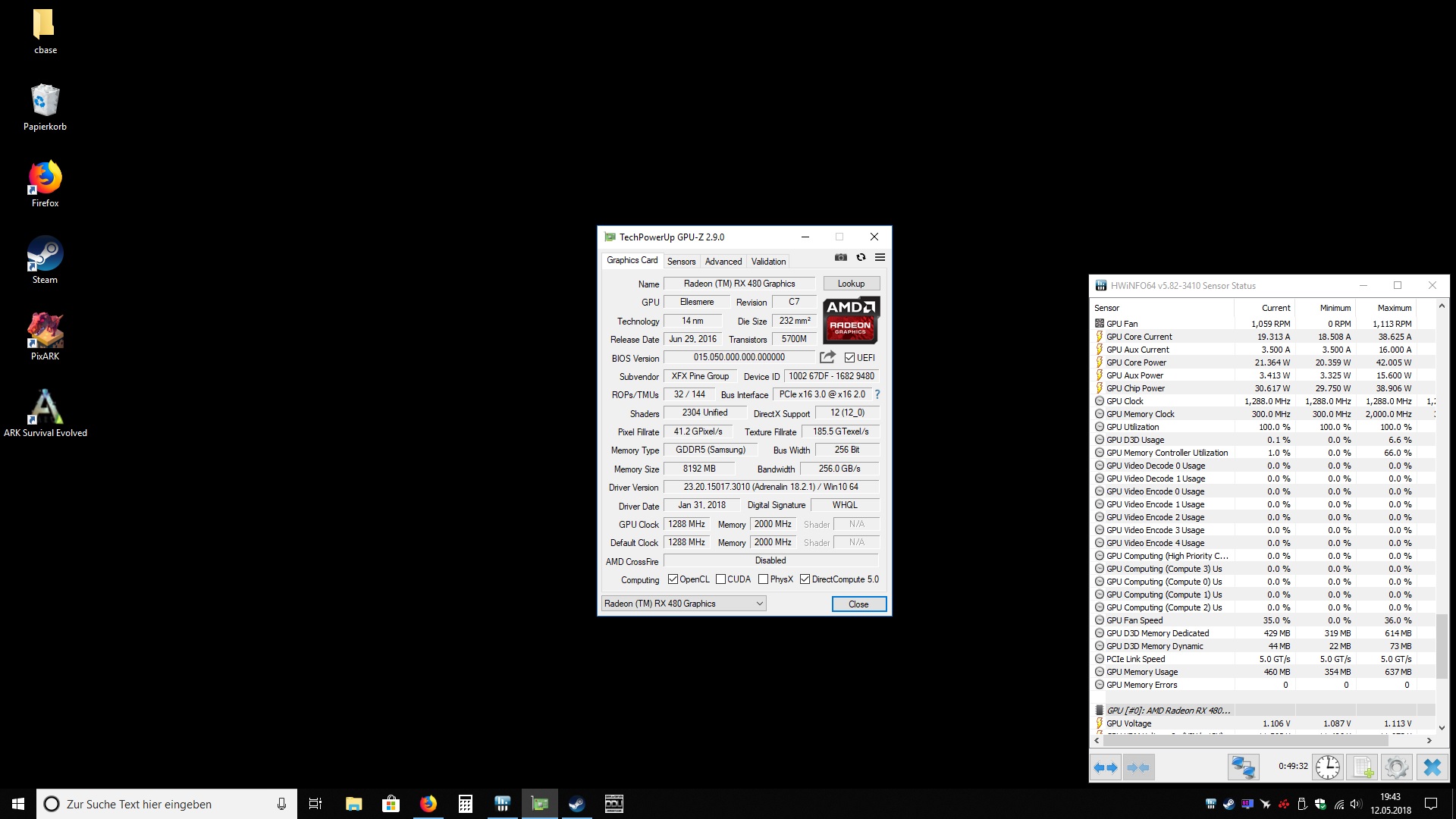

Sonst wäre ein GPU-Z-Screenshot hilfreich, ob die Karte den korrekte Werte liefert und da nicht rumgedoktert wurde.

Jedes mal nach dem ich den Pc starte wird kurz nach dem ich auf dem Desktop bin der Monitor kurz schwarz und in dem Zuverlässigkeitsverlauf wird auf ein Hardwarefehler hingewiesen (siehe Startpost)

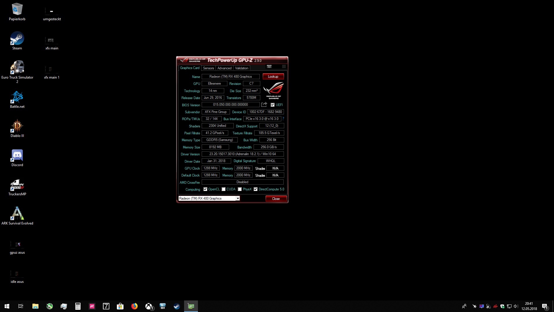

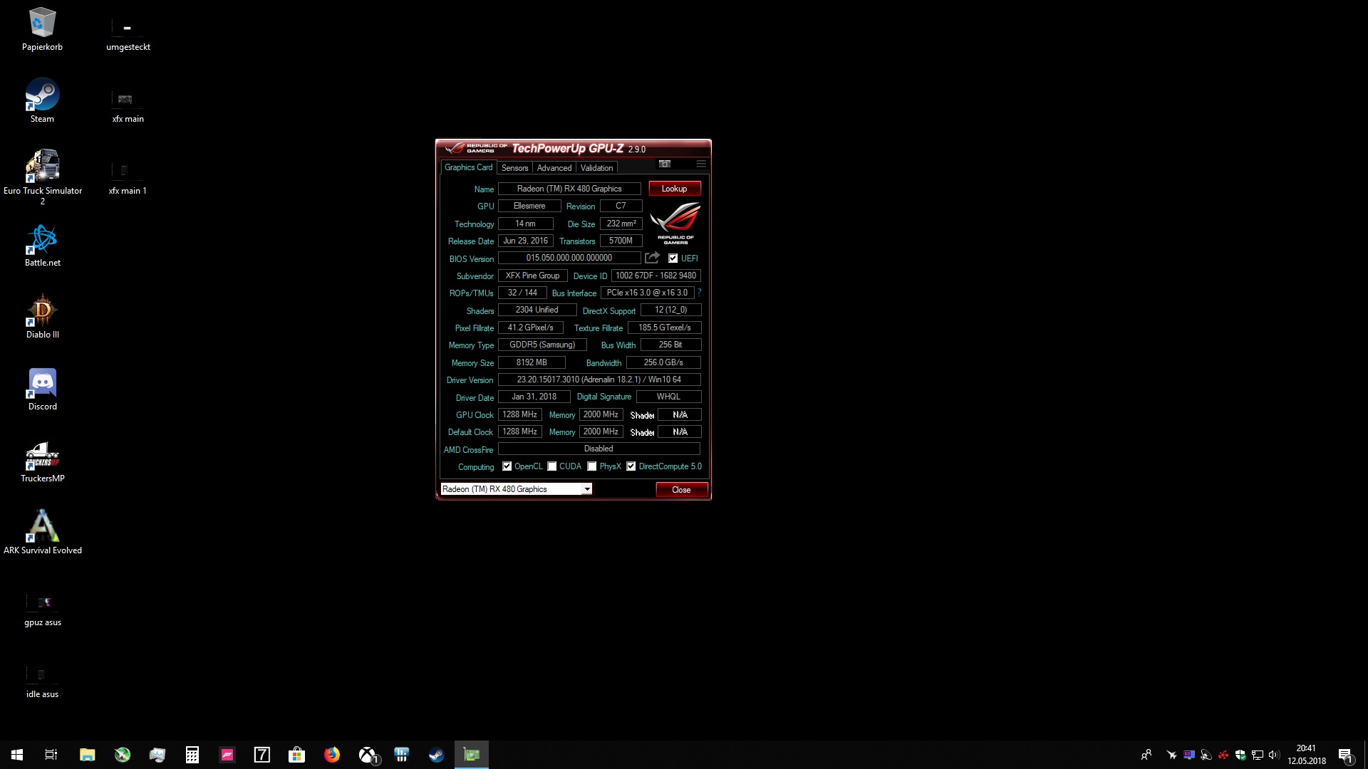

Welchen Virenscann ist dafür zu gebrauchen?
Eigentlich jede gängige Freeware, doch einen Mining-bot kann denke ich ausgeschlossen werden, da sonst der VRAM-Takt auch auf Anschlag wäre.
Laut GPU-Z sieht die GPU in Ordnung aus, bis auf das sie mit PCIe 2.0 läuft.
Kann es sein, dass bei dem System wo die Karte ordnungsgemäß taktet das Board über PCIe 3.0 verfügt?

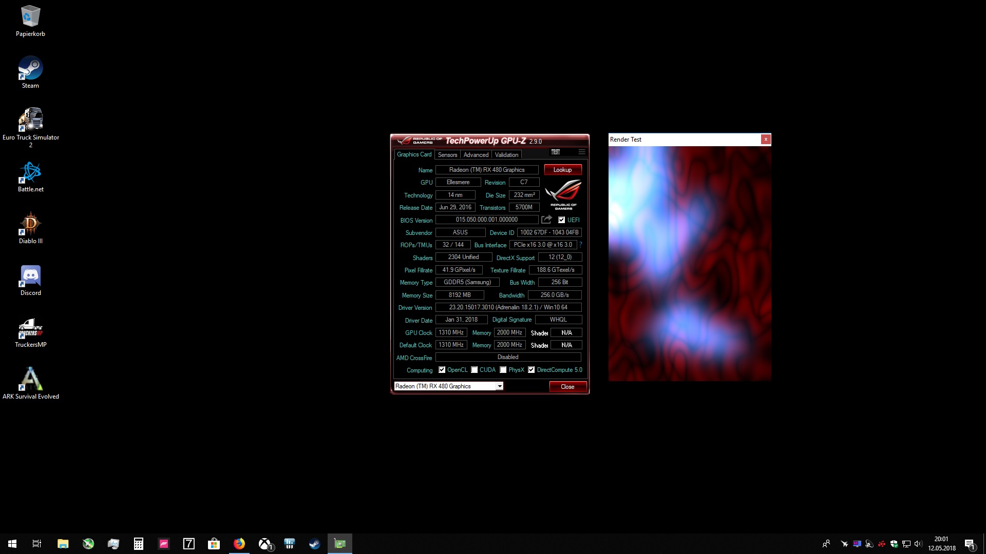

Sehe gerade das sind 2 unterschiedliche Karten, hast du die Asus schon in diesem System laufen lassen und die XFX beim anderen?

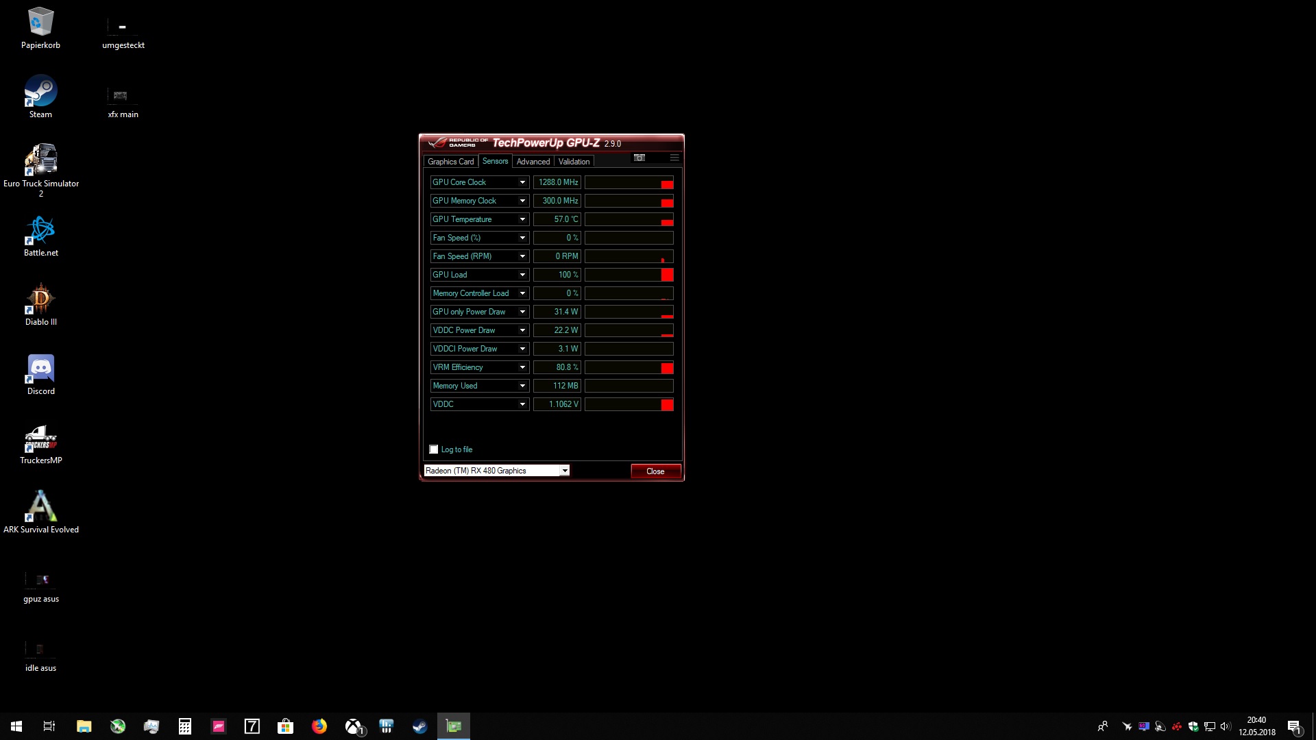

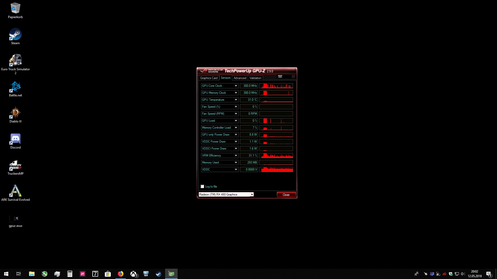

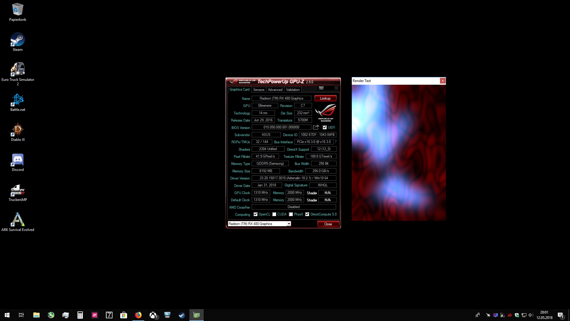

mom das schaue ich mal nachgpuz asus.jpg so das ist vom anderen System
Ich kann höchstens die XFX da reinbauen wo die Asus drinne ist weil die Asus passt nicht ins Gehäuse wo die XFX drinne sitzt
Das habe ich mir gedacht, das andere System läuft mit 3.0.

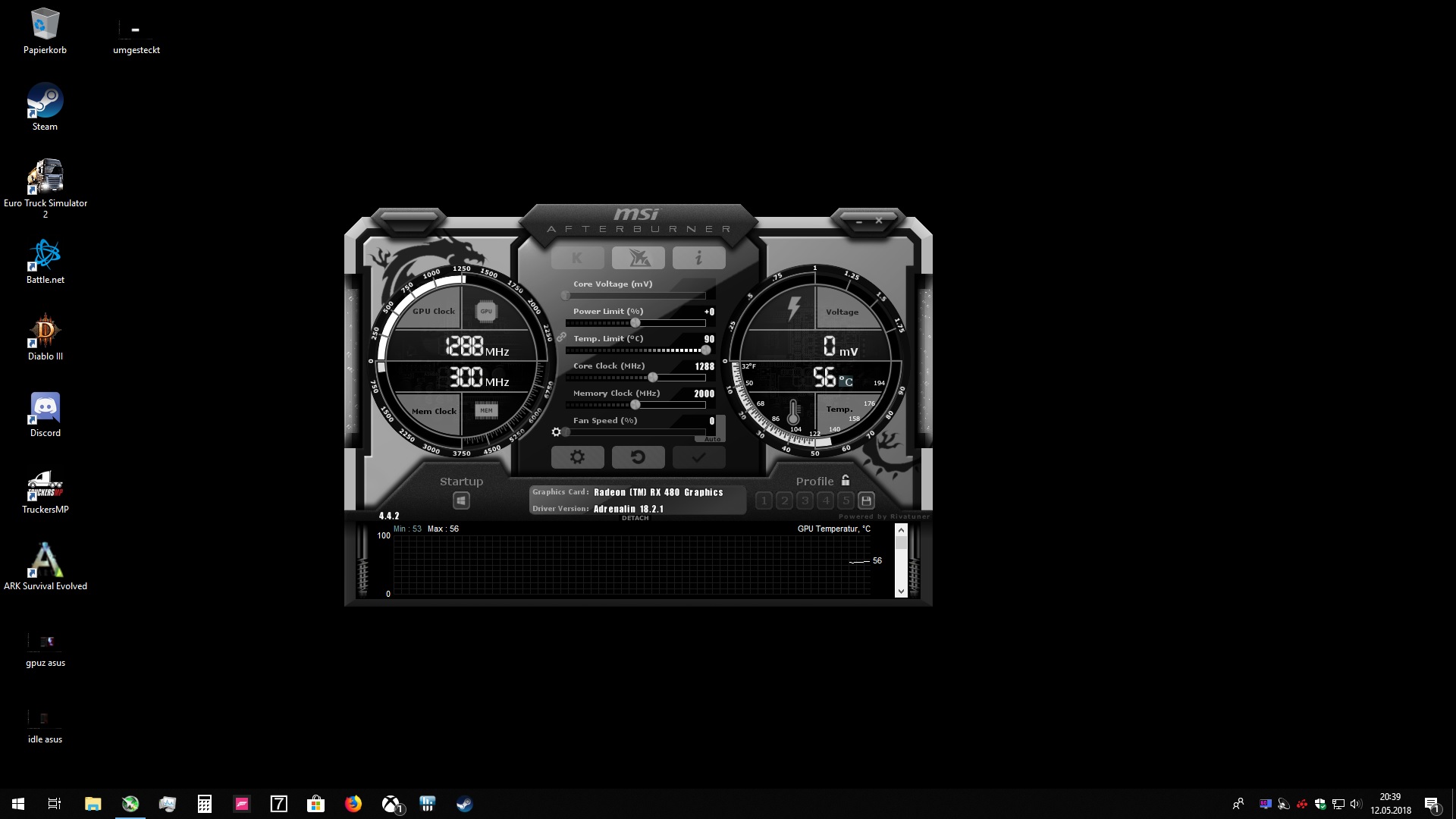

Könntest du die XFX mal im ASUS System testen und gucken, wie sie da läuft?
Ist alles ein bisschen aufwendig, aber du willst ja bestimmt Gewissheit haben.

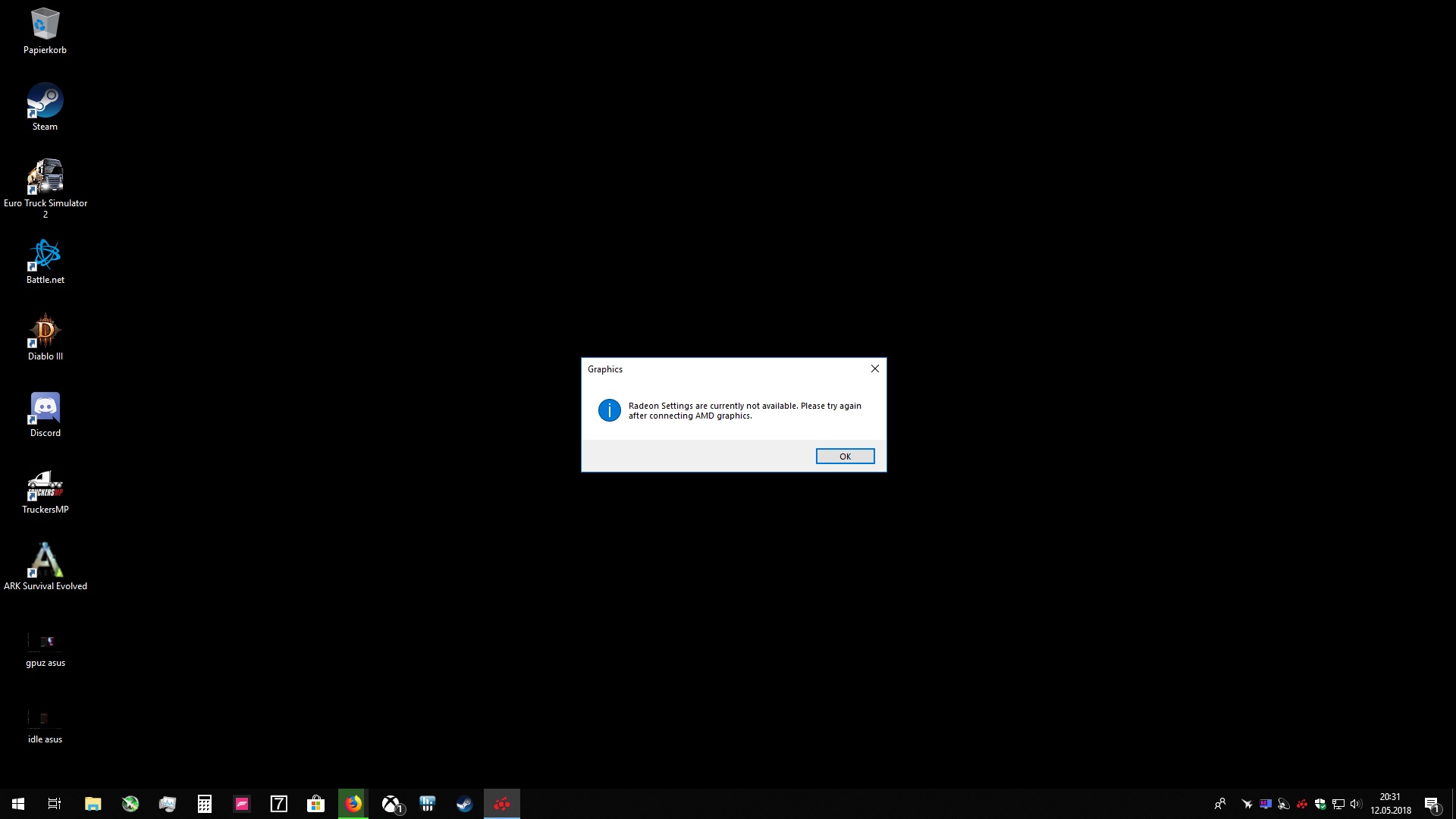

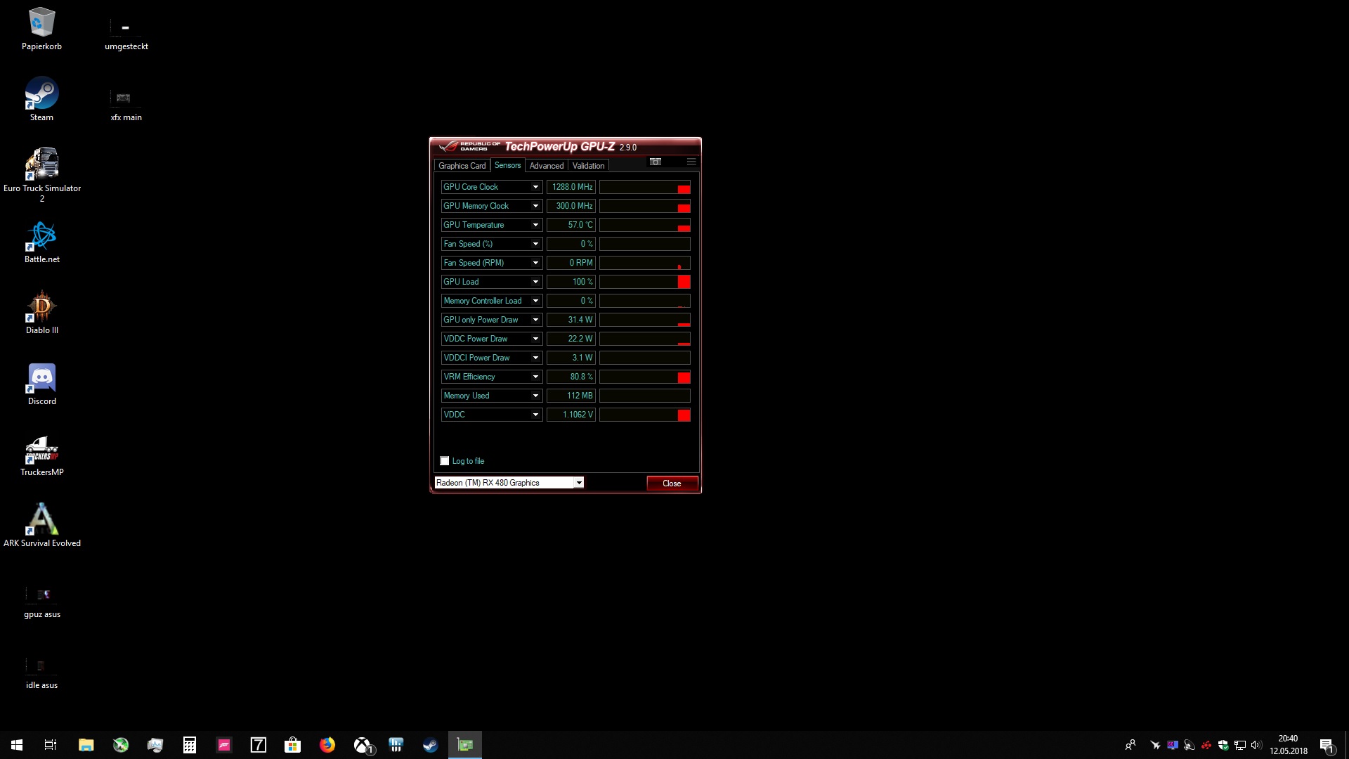

Ist das richtig so das der AMD treiber 18.2.1 ne andere RX 480 nach dem umstecken nicht erkennt?
Ja ist normal, da muss der Treiber eigentlich neuinstalliert werden.
Sind ja teilweise andere Daten durch das Bios hinterlegt als bei der ASUS.
Mmh das ist ärgerlich.

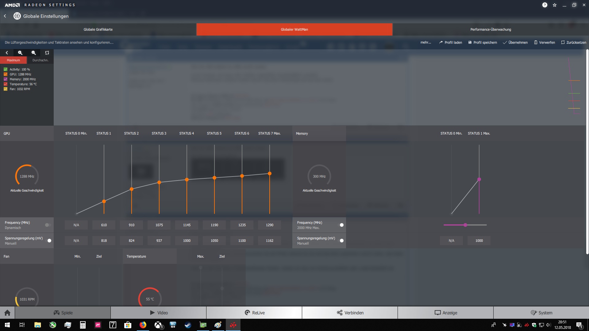

Okay eine Möglichkeit habe ich noch kannst du den Wattman öffnen und einen Screenshot von den Core-States machen?
Und bei GPU-Z neben der Biosversion ist ein PFeil, kannst du da mal das Bios speichern und in einer .zip Datei hier rein stellen?
Falls ich sich da keine Ungemeintheiten finden, denke ich das ein Hardwaredefekt sehr wahrscheinlich ist.
