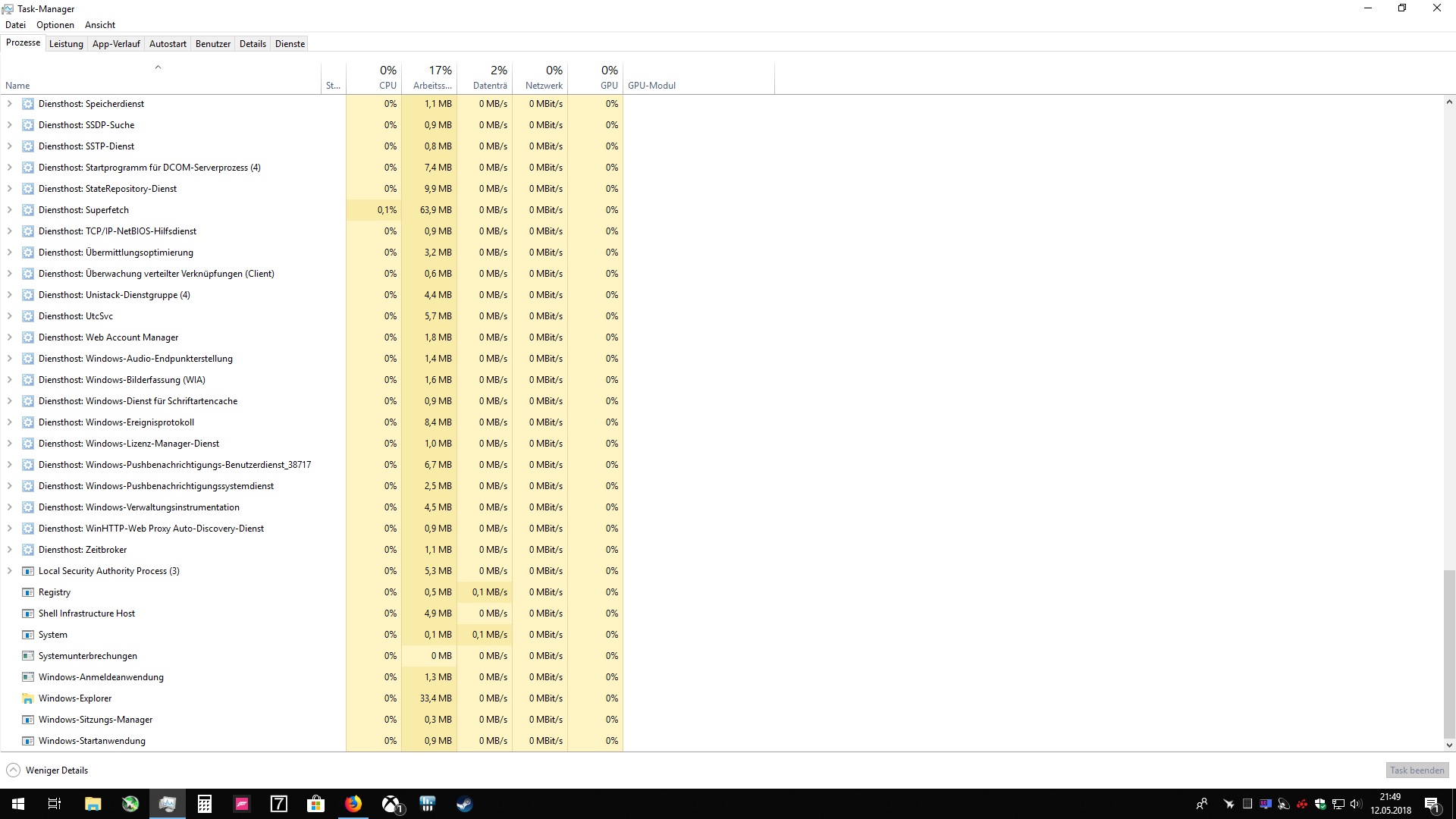

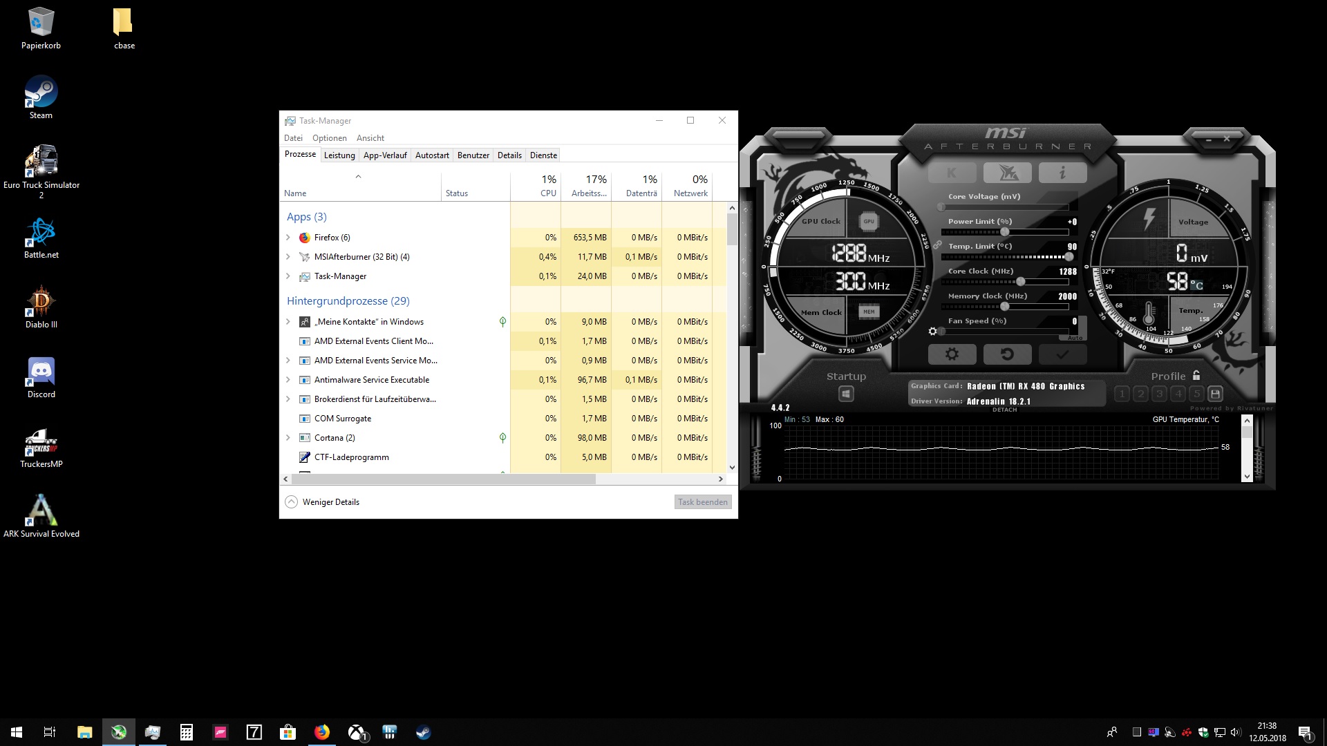

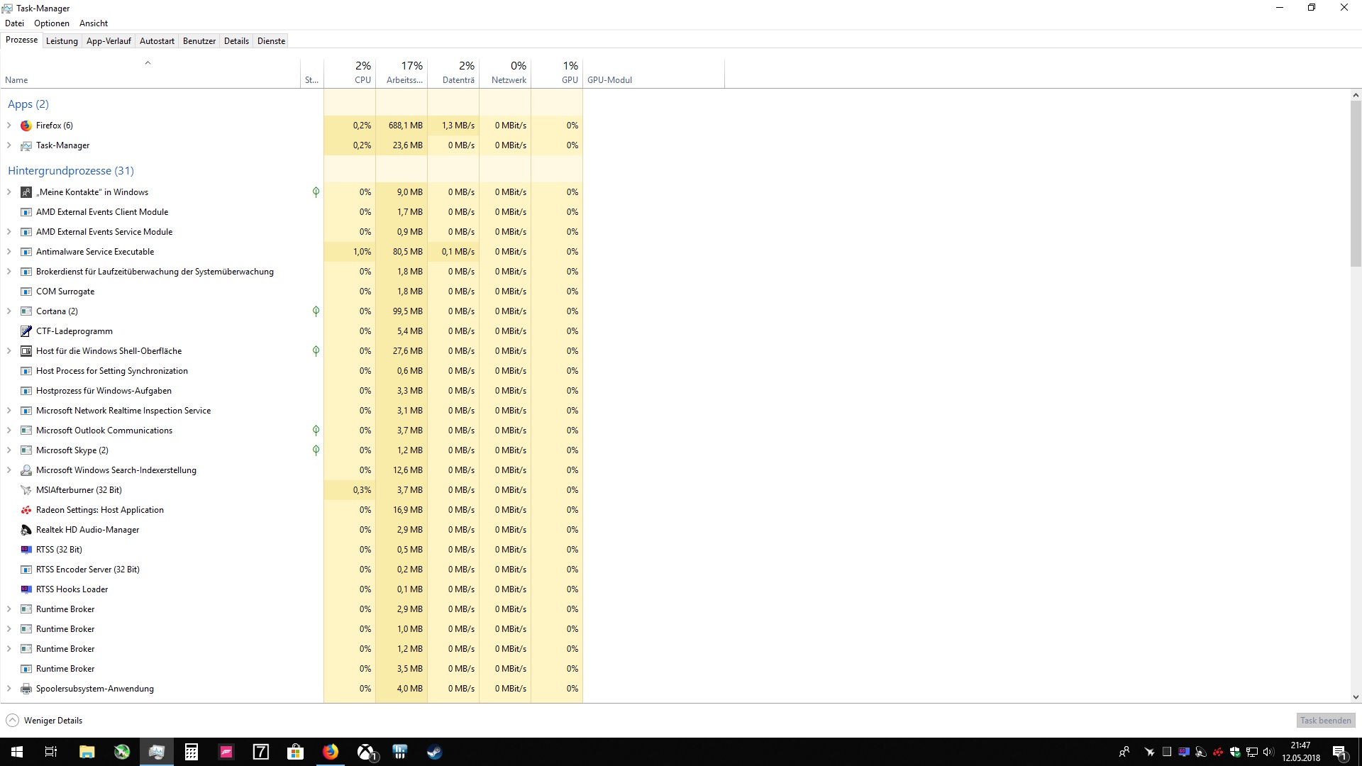

Eins probier nochmal aus. Schließ das Markierte im Taskmanager und in der Reihnfolge.
Ok erstmal vielen dank für deine Zeit und Mühe das ist nicht selbstverständlich! Nun schließe ich mal das markierte mom

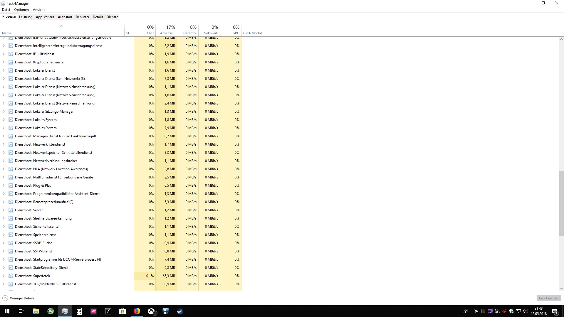

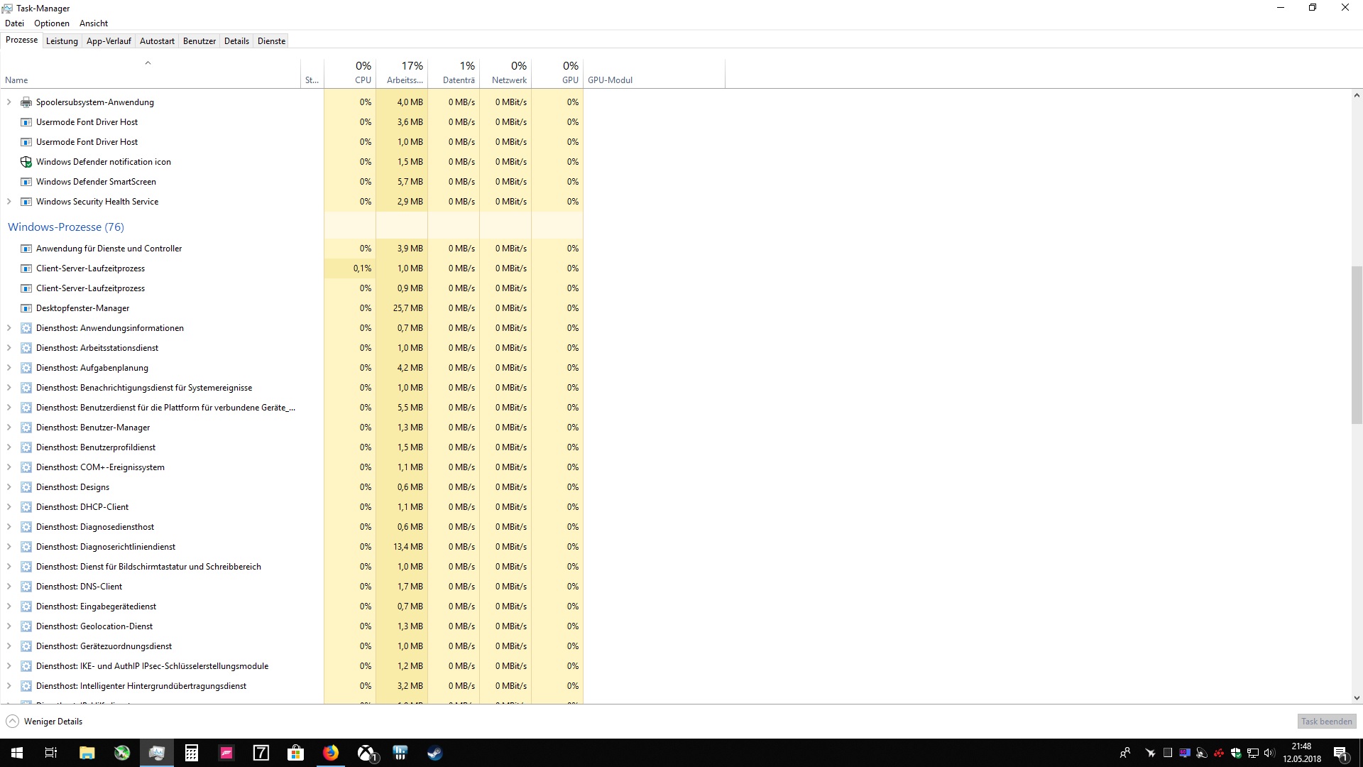

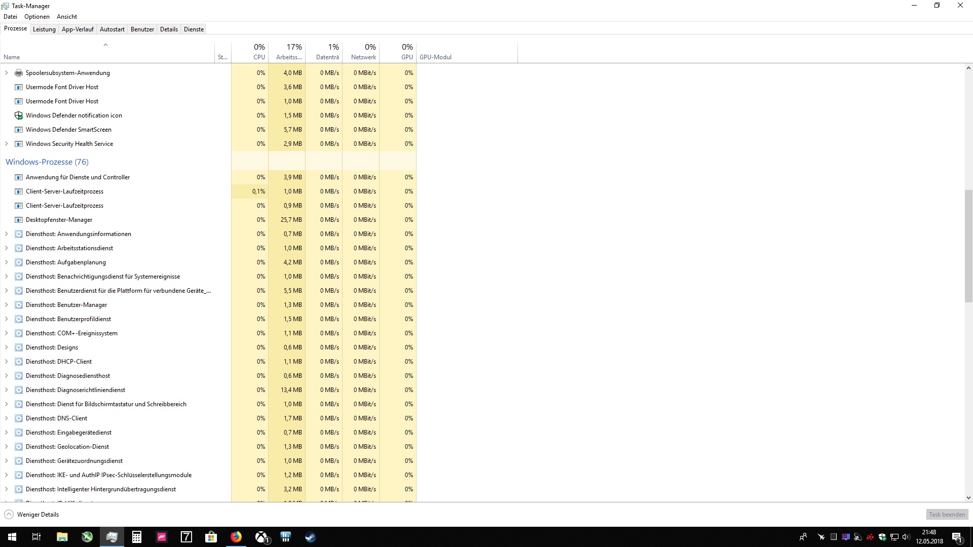

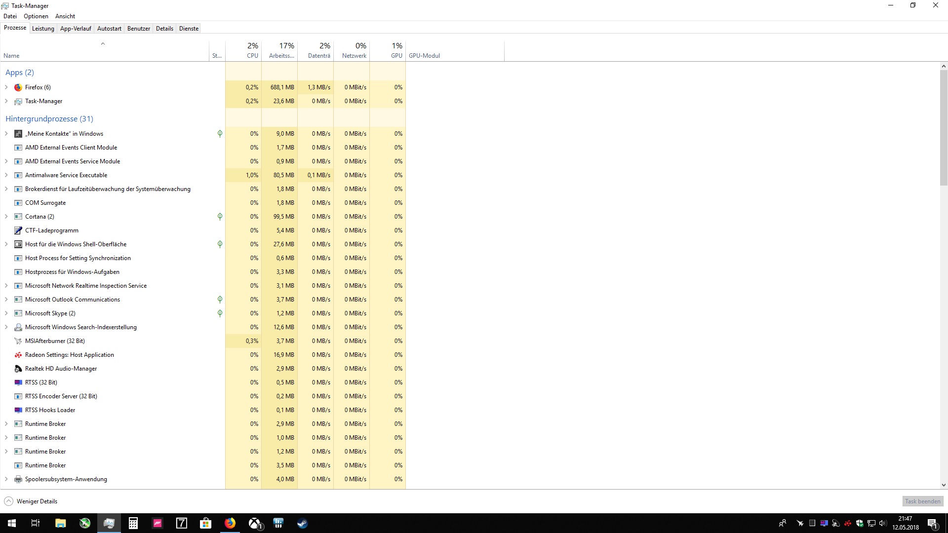

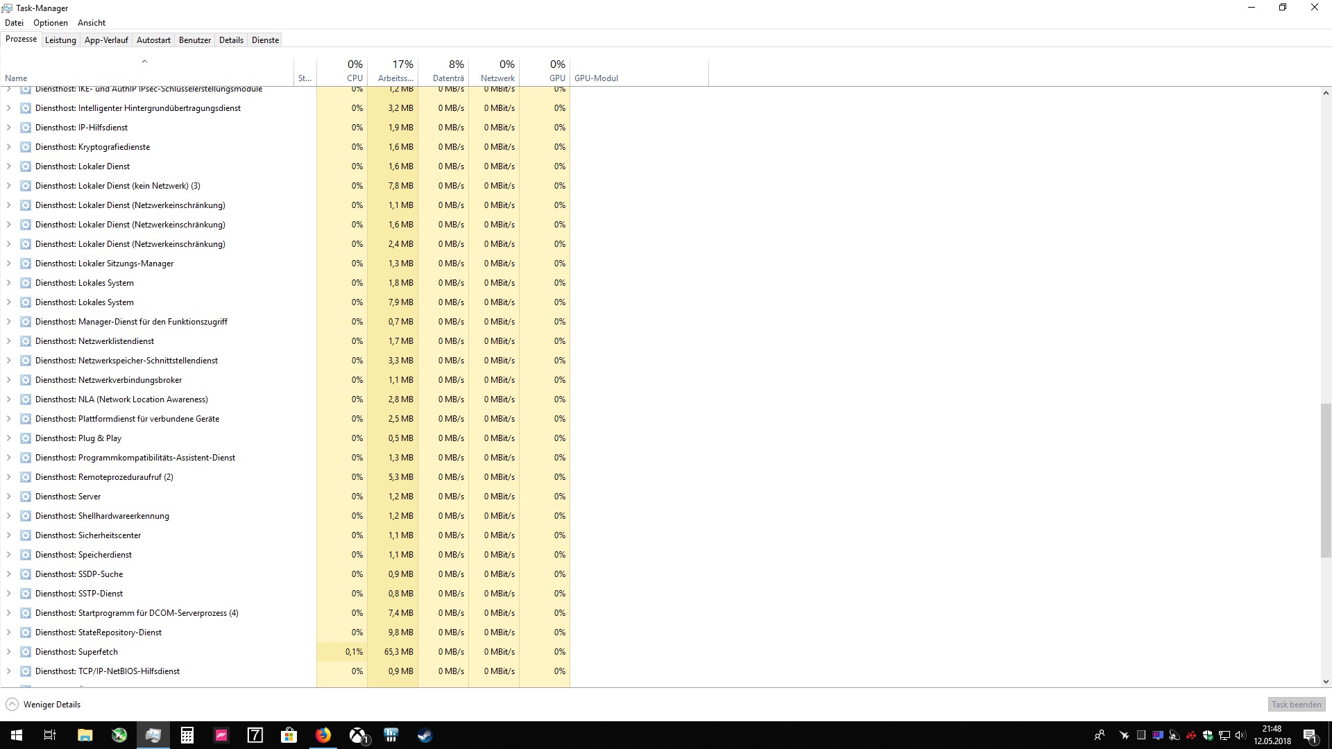

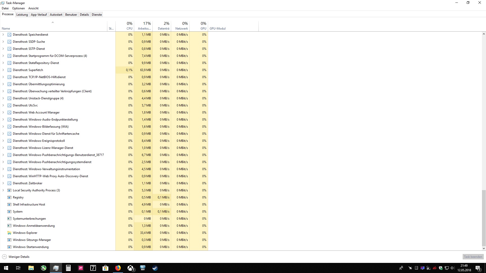

zeih mal bitte den taskmanager komplett auf, damit man sieht, was alles läuft.
ggf. mach mehrere screenshots
Leider nicht das gewünschte Ergebnis.

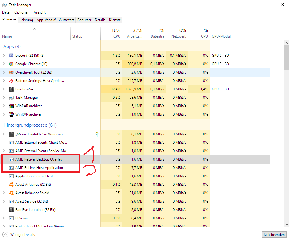

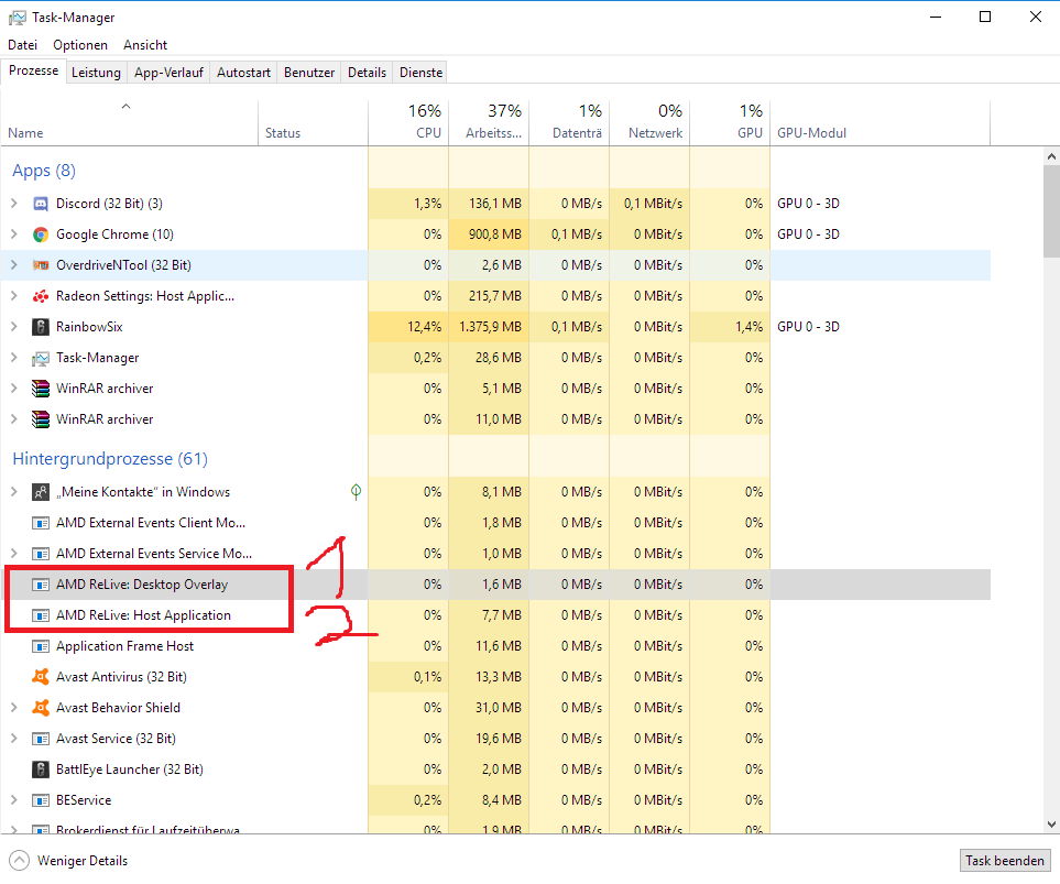

Schließ dann dazu nochmal die Radeon Settings Host Application, schau ob sich was getan hat ,wenn nicht start die Radeon Settings neu mit Rechtsklick auf den Desktop.

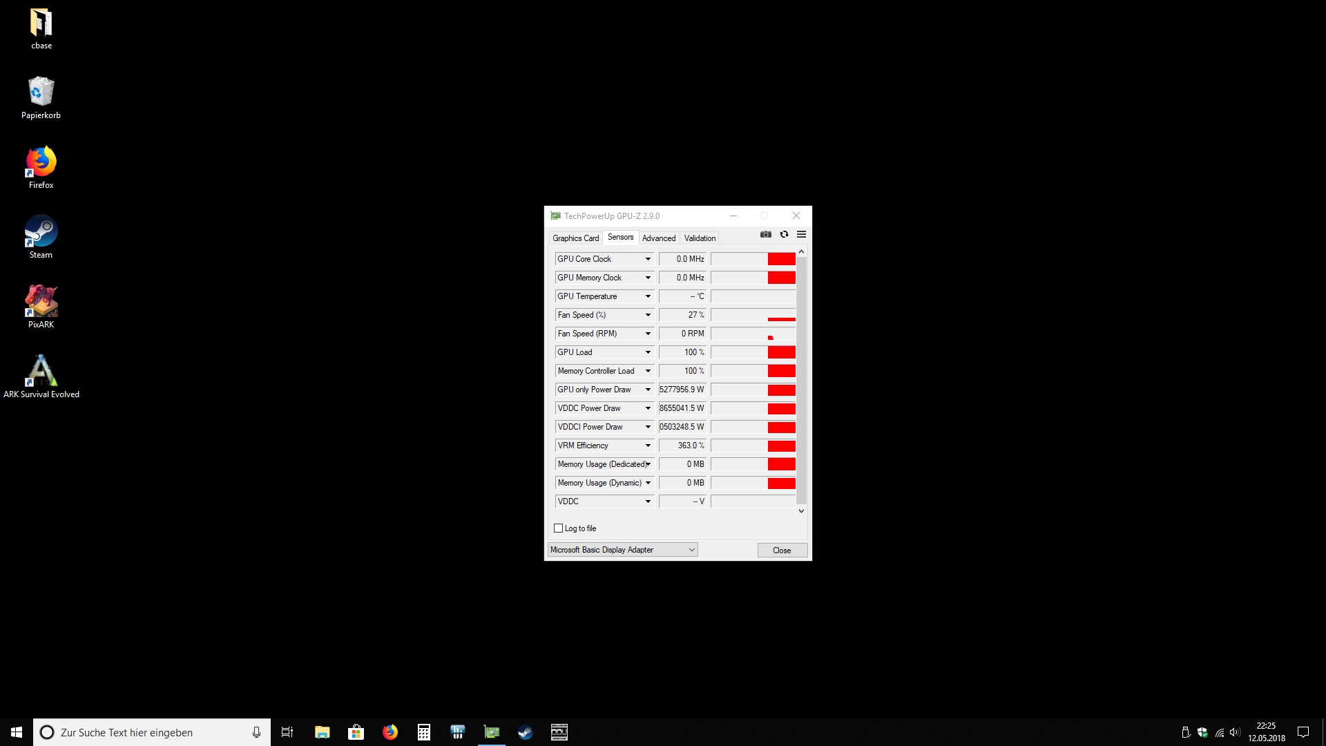

Und falls das nicht hilft mein letztes Ass um einen Hardware Defekt auszuschließen, deinstalliere den Treiber, installiere keinen neu! und schau auf den Clock. Falls der trotzdem oben ist, hat die Karte 'nen Schaden, sonst ist es ein Software Problem.

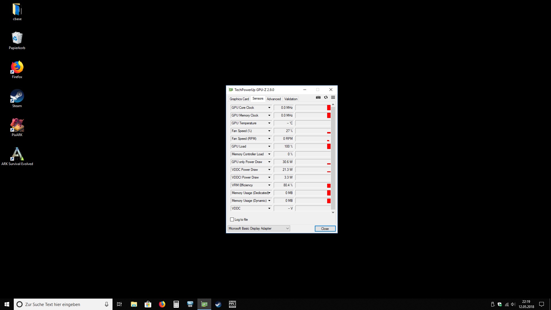

so jetzt deinstalliere ich den treiber neu einen mom

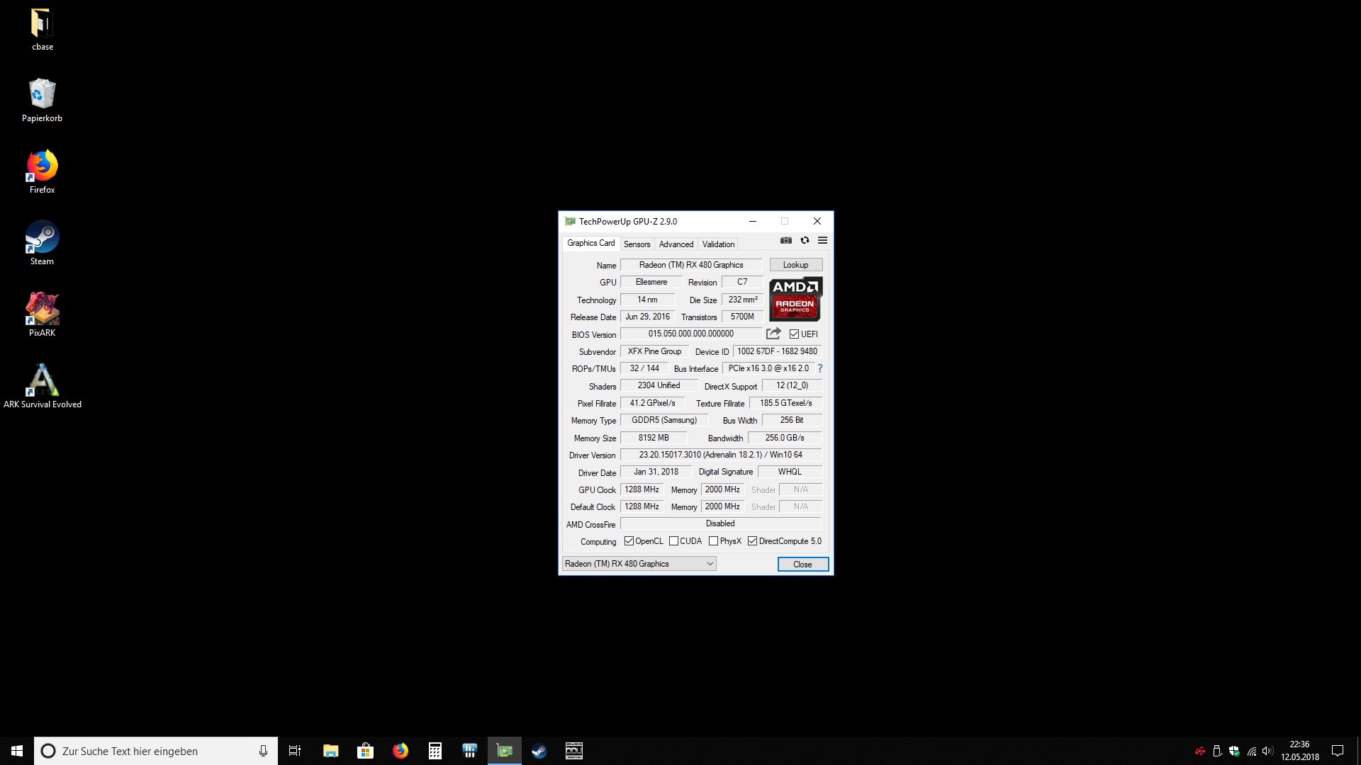

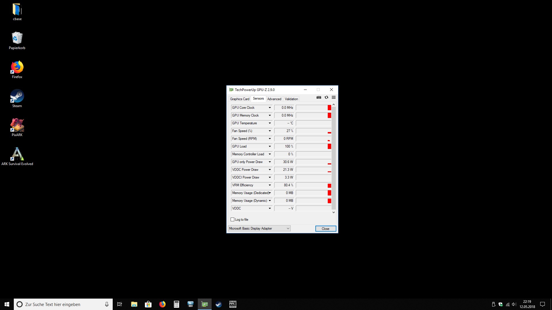

So Treiber ist runter aber der Takt bleibt wie angenagelt da tut sich garnix.

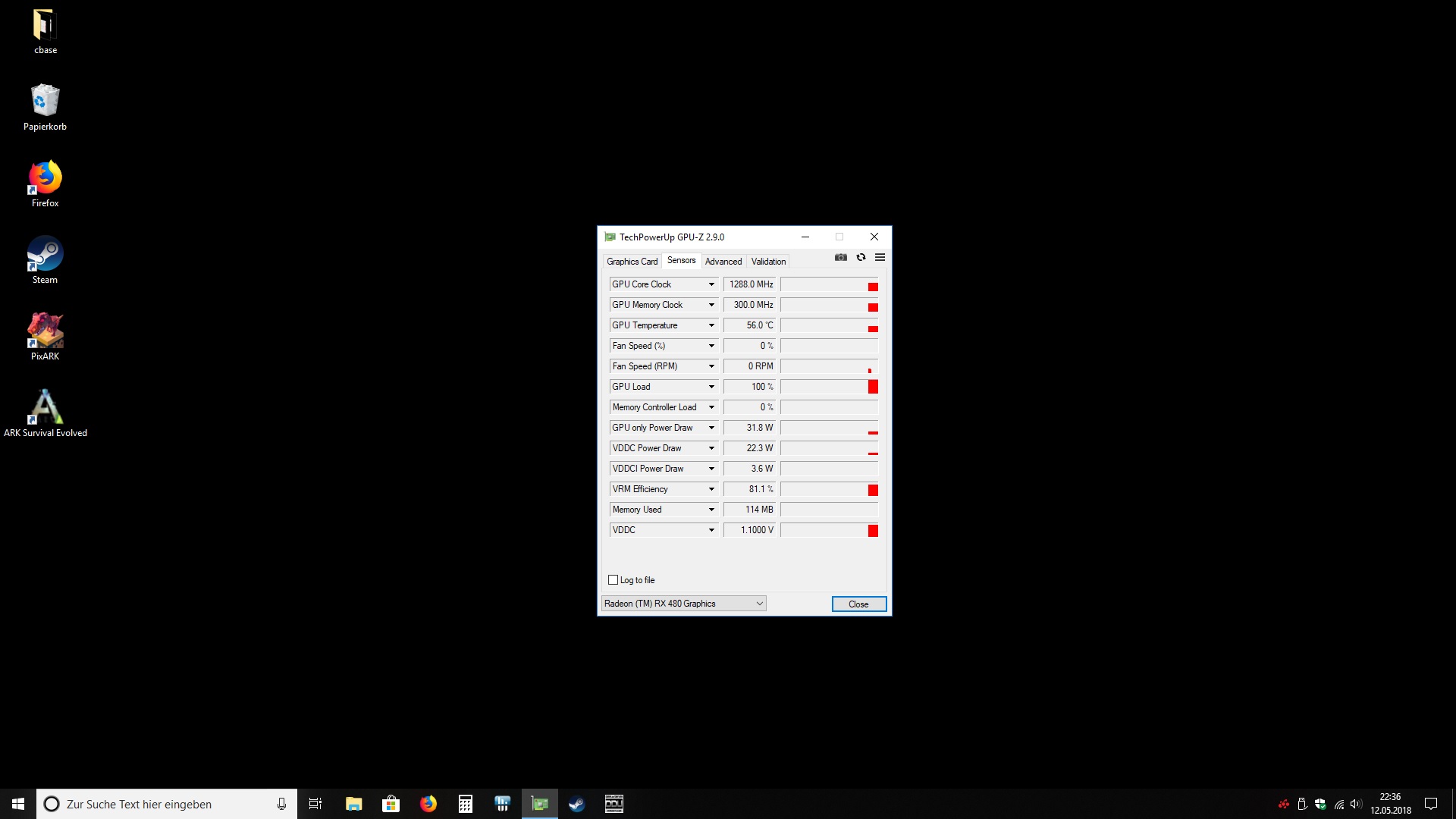

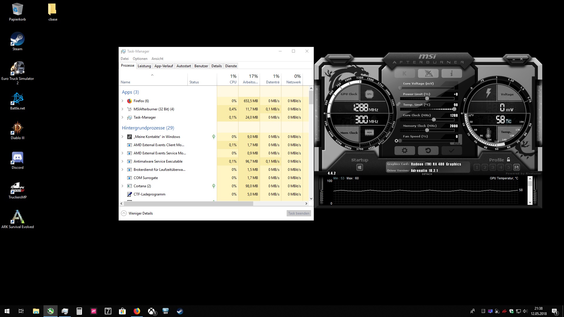

schieß mal den afterburner ab incl. rivatuner und lass nur gpu-z offen.
mein afterburner war auch mal krumm und hat mein powerlimit auf 68% genagelt
Ich denke ein Hardwaredefekt ist sehr wahrscheinlich.

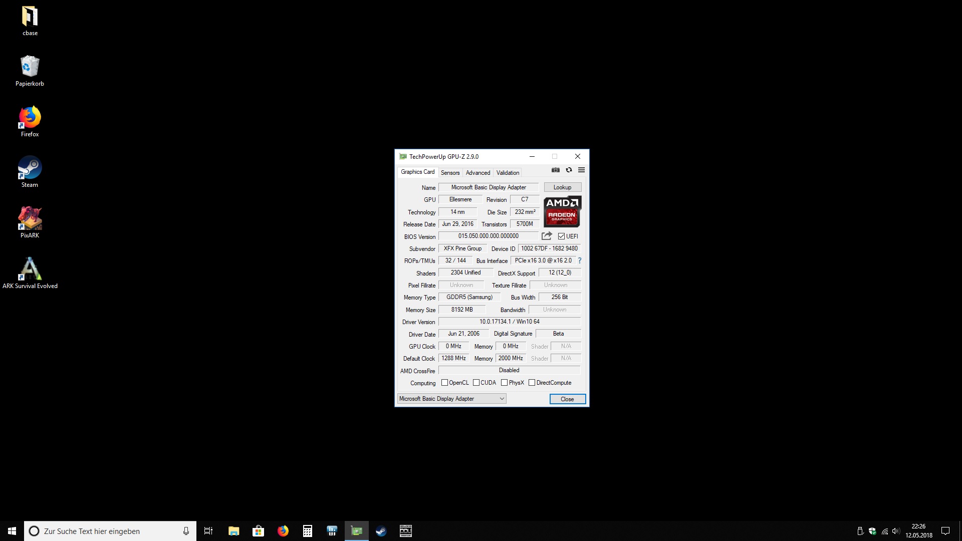

gpuz ohne treiber.jpg so hier einmal nich das gpuz bild ohne treiber

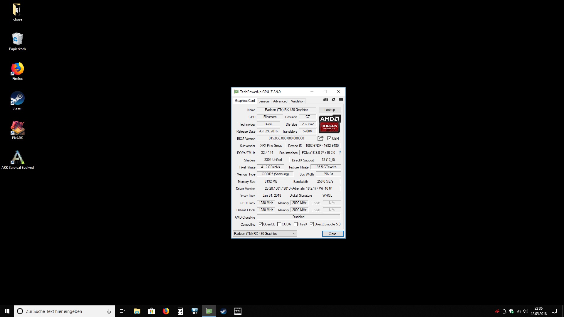

so Schalter hab ich gefunden und umgestelltdual bois 1.jpgdual bois.jpg das jetzt ohne Treiber sollte ich den mal installieren? (18.2.1)

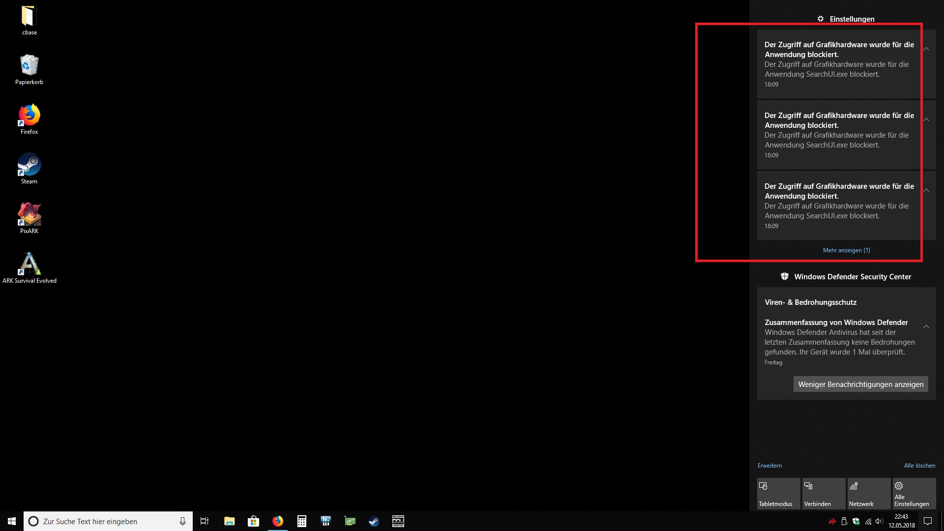

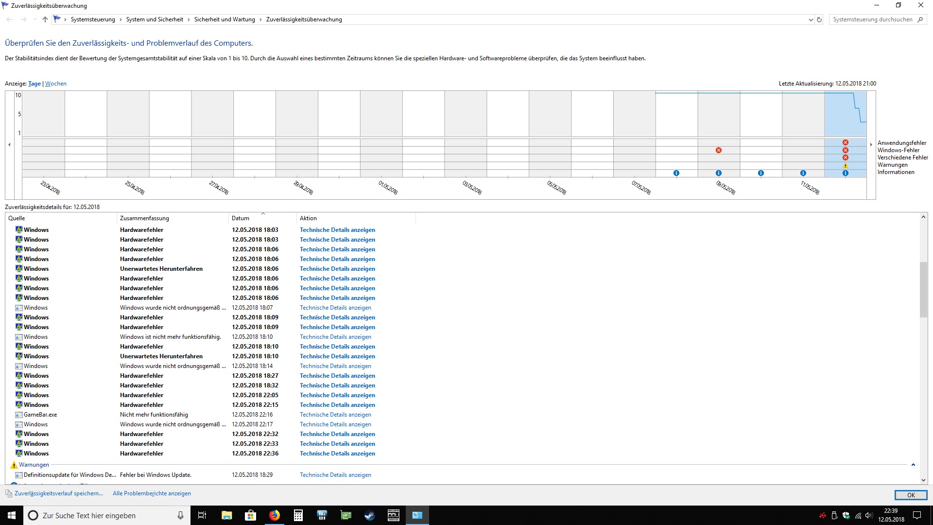

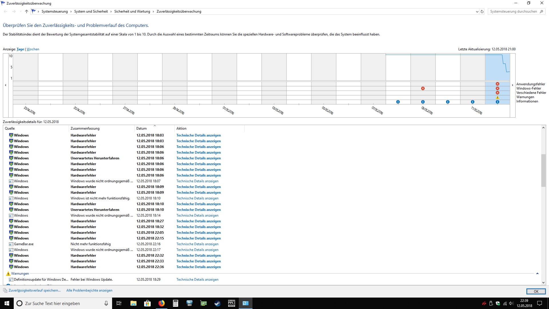

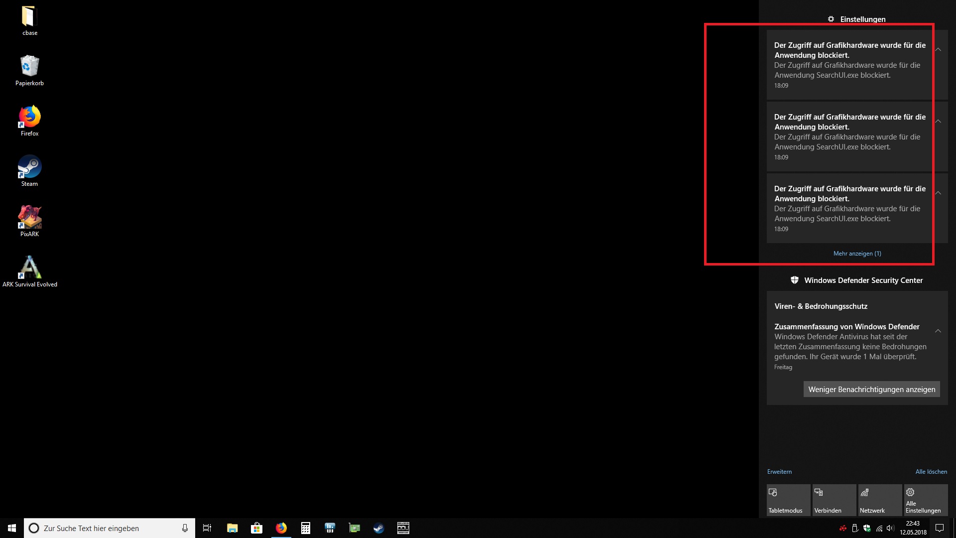

der treiber setzt sich auch jedes mal zurück wenn ich den Pc starte und im zuverlässigkeitsverlauf wird es ja auch dokumentiert das auch nicht normal zuverlässigkeitsverlauf 2.jpg
Vielleicht hilft das ja weiterfheler.jpgAnhang anzeigen 679476
