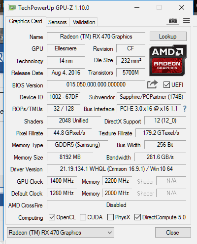

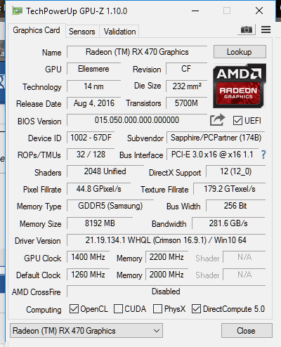

Die Nitro ist die einzige Karte die keinen Samsung Speicher nutzt sondern Hynix aber trotzdem läuft auch dieser mit 1,5V. Nicht umsonst gibt es Löt Hacks um die Spannung auf 1,6-1,7V zu erhöhen.
Die Sapphire Nitro+ OC Modelle mit 8GB haben Samsung. Egal ob 470 oder 480.

Was ist an die Sapphire 480 nutzt Hynix nicht zu verstehen? Die Ref Karten nutzen Samsung da diese nicht von Sapphire sondern von AMD produziert werden
Ich finde im Netz werde eine 480 4Gb noch eine 480 8Gb Version mit Samsung RAM und auch kein BIOS für Samsung Ram. Aber da es wohl eine 470 mit Samsung RAM gibt kann es sein das es auch eine 480 mit Samsung RAM gibt. Alle Karten die ich bisher in der Hand hatte wurden mit Hynix ausgeliefert.
Die 380 wurde von Sapphire aber auch gemischt mit Hynix, Samsung und Micron ausgeliefert, man benutzt wohl was gerade auf Lager ist.
Spielt aber auch keine Rolle egal ob Samsung oder Hynix beide laufen mit 1,5V Spannung.

Was sich mit HWLuxx deckt, deren 4GB auch Hynix hatte.
Die 8GB haben so oder Samsung, wie man wie gesagt hier auf CB, oder sonst überall nachlesen kann.
legitreviews (auch hier in den Kommentaren steht das die 4GB mit Hynix und die 8GB mit Samsung kommen)
kitguru
computerbase
Es gibt definitiv 8 Gb Karten mit Hynix hab selbst ein BIOS dafür hier auf dem PC aber wie ich bereits geschrieben habe
Die 380(x)?
Gab es die mit 8GB?
Ich würde schwören, dass alle 470/480 8GB von Sapphire mit Samsung kommen, lasse mich aber gerne eines besseren belehren.
