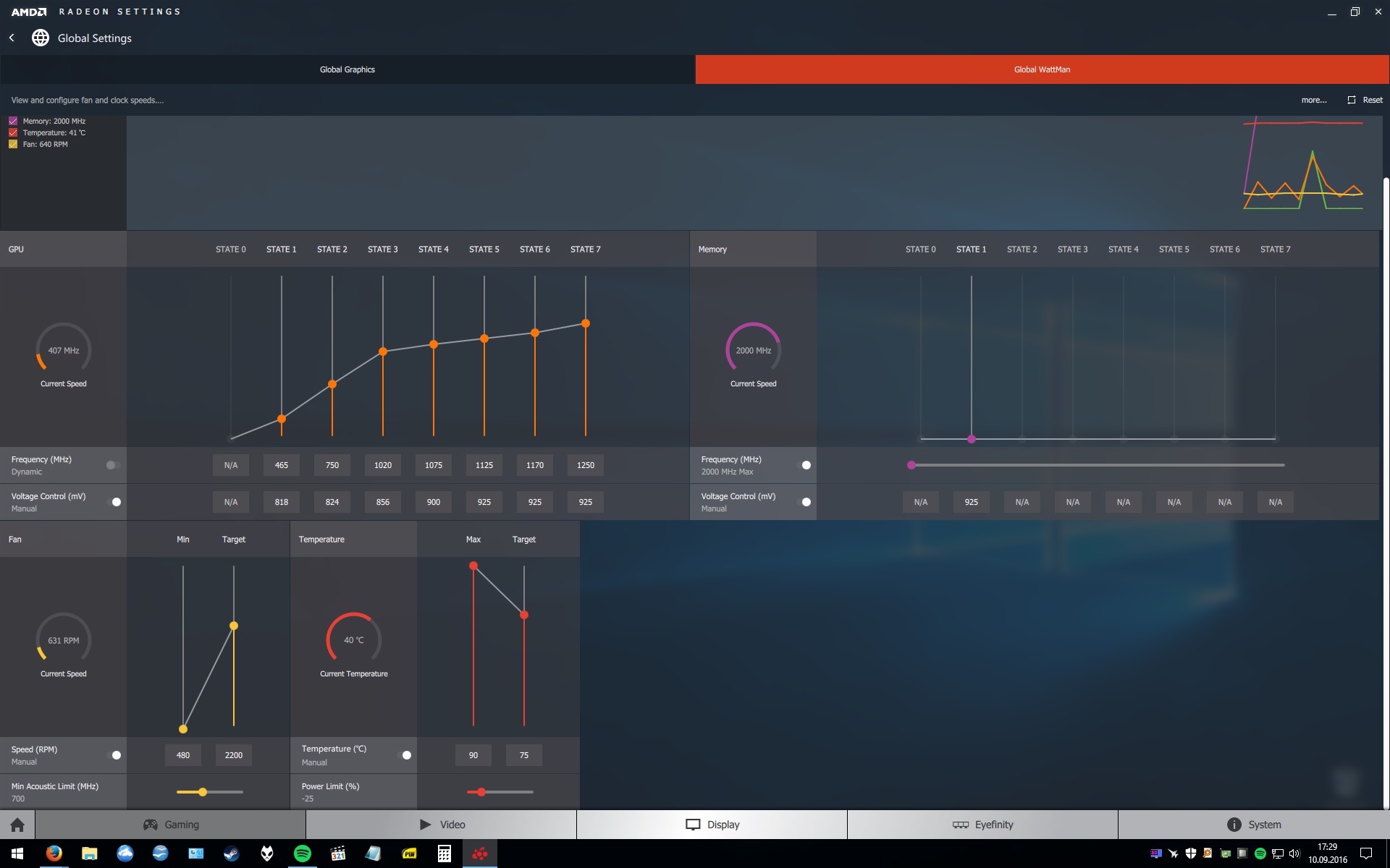

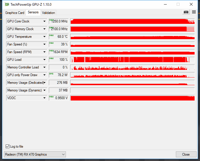

Man stellt einen unrealistisch niedrigen Wert ein und der Treiber stürzt erwartungsgemäß ab. Ich habe z.B. anstelle von 1,15 Volt direkt mit 1,05 Volt probiert und als das sogar lief, bin ich runter auf 1 Volt und dann hat es mir GPUz und sein Auslastungstool zerschossen.melaw schrieb:Sorry, blöde Frage:
Gibt es irgendwo eine Anleitung zum Undervolten?
Also war ich zu niedrig, bin auf 1,03 Volt hoch gegangen und das geht bislang. Sollte ich in irgendeinem Spiel künftig Probleme haben, gehe ich dann auf 1,04 Volt hoch. Also man kann sich da einen mega Stress machen, oder man lässt es einfach auf sich zu kommen.
Bitte begründe doch, was du an dem Wattman schlecht findest.EXTREM schrieb:Ich weiß zwar nicht wie du Gut + Wattman in einem Satz schreiben kannst, aber Afterburner und RedDevil funktionieren zusammen.

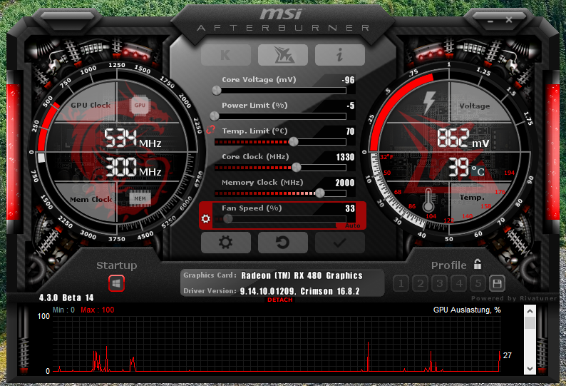

Ich habe Version 4.2 des AfterBurner. Schätzungsweise ist der zu alt für die Red Devil.
Mit der 4.3 Beta 14 funktioniert es. Allerdings kann ich nur -100mVolt einstellen, was mir zu wenig ist. Lässt sich dieser Wert erhöhen?
