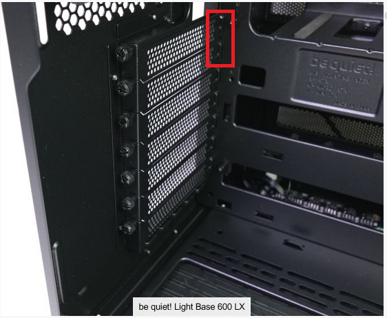

Das Mainboard dann Richtung Gehäuserückwand leicht drücken -> nochmal durch die Löcher durchschauen. Sollte alles schön mittig sein - wenns passt die Mainboad-Schrauben leicht anziehen. Dann die Grafikkarte einbauen, diese muss richtig satt KLICKEN. Wenn möglich nachschauen (Handykamera), ob die Kontakte der Grafikkarte gleichmäßig und gerade/waagerecht im PCIe Slot drin sind.
Auch darauf achten, dass die beiden GPU-Slotzungen leicht in die entsprechenden "Gehäusefassungen" reingehen:
Bild aus dem HW Luxx Test: https://www.hardwareluxx.de/index.php/artikel/hardware/gehaeuse/66410-be-quiet-light-base-600-im-test-flexibel-aufstellbares-showgehäuse-mit-1,33-m-led-streifen.html?start=3
Falls diese zu eng sind oder schief, mit einem flachen Schraubendreher etwas "dehnen".
