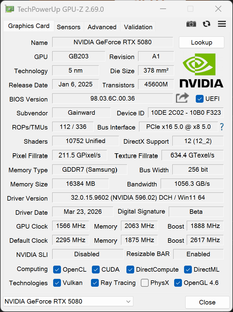

Ich habe das Problem, dass meine GPU neuerdings nur noch mit PCIe 5.0 x8 statt x16 läuft. Dazu kommt noch, dass falsche Taktraten angezeigt werden. Sowohl GPU-Z, als auch HW Info zeigen das so an. (auch bei last)
Komisch ist, dass die normalen Taktraten in GPU-Z unter Sensors trotzdem erreicht werden. Nur auf der "Startseite" stehen andere Werte. (Siehe Screenshot)

@Anteru Sie taktet den Standard runter, aber nicht die Lanes.
Die Anzeige ist
"Was die GPU unterstützt" @ "Was sie aktuell nutzt"
