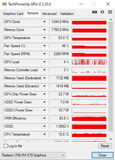

wie schnell drehen sich die gehäuselüfter?
die lüfterkurve startet viel zu niedrig, da drehen die lüfter noch nicht, wie man dem screenshot von GPU-Z entnehmen kann. versuche es mal mit 25% als niedrigstem wert. ab 80°C würde ich hier mindestens auf 50% gehen.
warum läuft die karte durchgehend mit stark erhöhtem takt? mehrere bildschirme, ggfs mit 144Hz, angeschlossen?

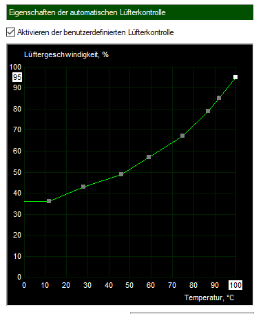

Nein habe angst das was erhitzt oder so
so ?
@Tos123: und deshalb nutzt du ne lüfterkurve bei der sich die lüfter bis mindestens ~85°C gar nicht drehen?:confused_alt:

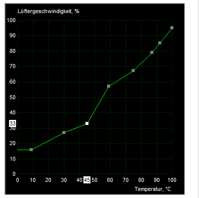

grundsätzlich deutlich besser, aber jetzt vermutlich im leerlauf bzw bei niedriglast unnötig laut. schau mal ab wie viel % die lüfter stabil laufen, nimm dann 1/2% mehr und das bis wenigstens 40°C.

Da kann nix überhitzen, weil die ab 75° (glaub ich wars bei Polaris) schlicht 100% gibt, egal was du einstellst. Und mit der extrem niedrigen Lüfterkurve forderst du exakt das heraus (gerade jetzt bei 30-40 grad draußen). Davon ab sind die mindest RPM selten so weit unten und die könnte eher noch Probleme bekommen das die Lüfter nicht mehr anspringen etc. Schau dir in Overdrive an was es dir an mindest RPM für die Lüfter liefert, darunter würd ich nicht gehen.

@Tos123:
bei 46% schon 2300RPM?:o
speicher fast voll und nur ganz kurze peaks bei GPU Load? was lief da?
bei 16% laufen die lüfter nicht und den punkt bei 10°C kann man sich auch sparen, um das unter luft zu erreichen müsste man den rechner ins gefrierfach stellen, was aus diversen gründen nicht zu empfehlen ist.

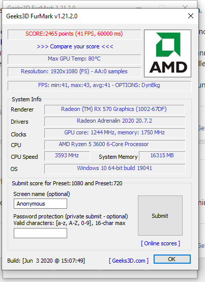

Als Belastungstool für die GPU eignet sich FurMark übrigens sehr gut. Während das läuft und Last erzeugt, kann man parallel mit der Lüfterkurve im MSI Afterburner herumspielen.

5000RPM maximaldrehzahl finde ich bei 90mm-lüftern ziemlich viel. die anmerkung von mir ist hierfür aber nicht relevant.
Max GPU Temp 80°C ist ja okay.

Ganz normal. Schätze aber dass er die manuell nicht über 4000RPM bekommt, weil da so manches VGA-Bios zwischenfunkt. Ähnlich wie bei den Karten die keinen Zero-Fan Modus haben. Da kannst du 0% einstellen und die Lüfter laufen trotzdem noch auf 1500RPM.
Ansonsten ist die Lüfterkurve von #26 doch gar nicht so schlecht. Mit 65% (3250 RPM) sollte die unter 70°C bei Vollast bleiben, sofern die ausreichend Frischluft bekommt (Gehäuselüfter?)

@vanillebear: im screenshot aus #18 ist die GPU bei 82°C und die lüfter stehen still.
Jo grad gesehen, dann dürfte meine Vermutung im zweiten Satz korrekt sein, der Afterburner schert sich nicht wirklich um die elektrischen/mechanischen Grenzen der Lüfter (und kennt die auch gar nicht), dort kommt zu wenig Spannung an und die laufen einfach nicht an damit.
Wenn ichs noch richtig im Kopf habe, ging meine 580 damals auch nur bis auf 900 rpm runter was dann im Treiber so 32% waren. Wenn ich per PBE oder ähnlichen Programmen weiter runter ging, liefen die sogar gar nicht mehr an wenn ich gleichzeitig einen Temp Punkt unter 32% definiert hatte aber über der Zero-Fan Grenze von 55° war.
@TE
Die % anzeigen im AB und im Treiber sind übrigens unterschiedlich je nach definierten Bios Grenzen. 56% im AB können im Treiber dann schon als "100%" behandelt werden. Daher lieber mit den absoluten RPM arbeiten. Ansonsten ist es nicht schwer sowas einzustellen, AMD Treiber Performance -> Tuning, dort die Lüfterkurve Manuell und den kleinsten Punkt soweit hoch ziehen bis es dich grad so nicht mehr nervt .
Was da dann rauskommt, ist deine Einstellung für die höchste Temp. Restlichen Punkte dann sehr Flach absteigend setzen mit relativ geringen Abständen bei der Temp und %. Also sagen wir 48% ist das maximale, nächster Punkt 45%, nächster 42% etc. So wird die Karte kühl gehalten (und nicht per "Schocklüftung" vorher sehr heiß und dann plötzlich 4000 rpm), was dich dann aber nicht stört weil sie dich ja eh erst über den fiktiven 48% nervt.
