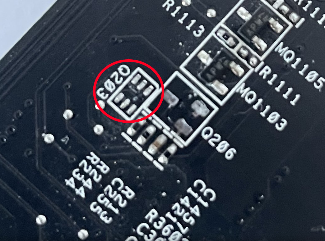

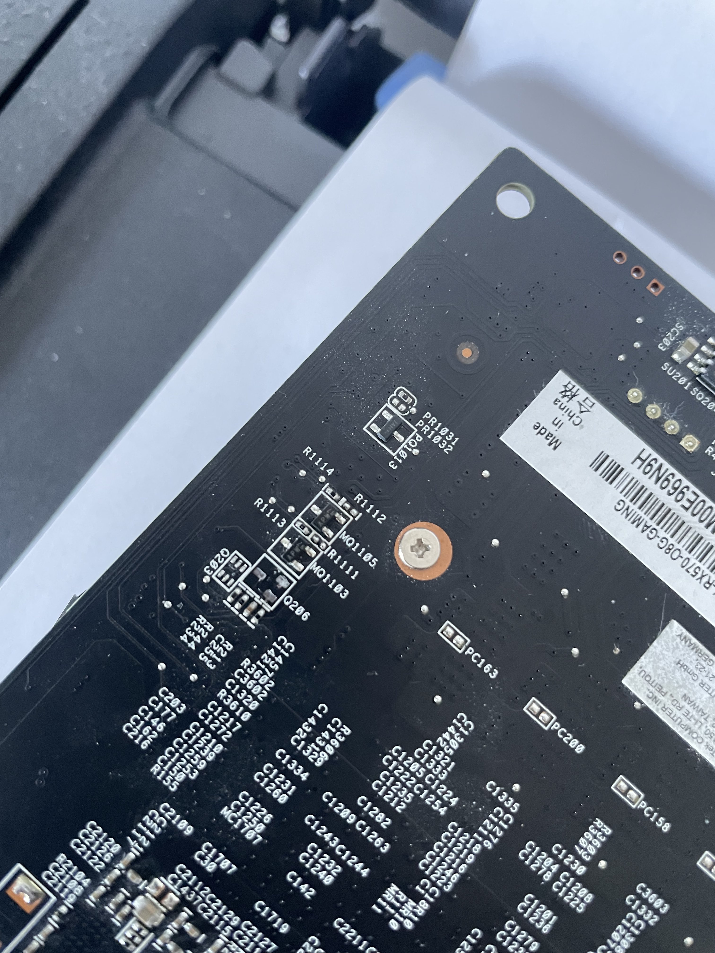

Nabend, hab wohl beim Ausbau einer RX 570 Strix nen Chip/Kondensator abgerissen( keine Ahnung wie ich das geschafft habe.). Die Karte läuft noch ohne irgendwelche Probleme, die Lüfter drehen nur direkt und immer auf 100%. Kann sie weder im bios noch über verschiedene Programme steuern. Graka soll in den pc meines kleinen Bruders. Habt ihr da ne Idee wie man das wieder lösen könnte? Sollte nicht Unmengen an Geld kostet dann wird sie einfach laut in seinem Gehäuse das wird ihn wohl eh nicht stören.
Edit: Q206
Gruß Max
Wenn du dir sicher bist was den Fehler angeht wäre hier eine Anlaufstelle. 70 Tacken sollten dir die Ohren deines kleinen Bruders wert sein. Ach so, hier gibt´s einen Bericht über die erfolgreiche Wiederbelebung einer RX6800.

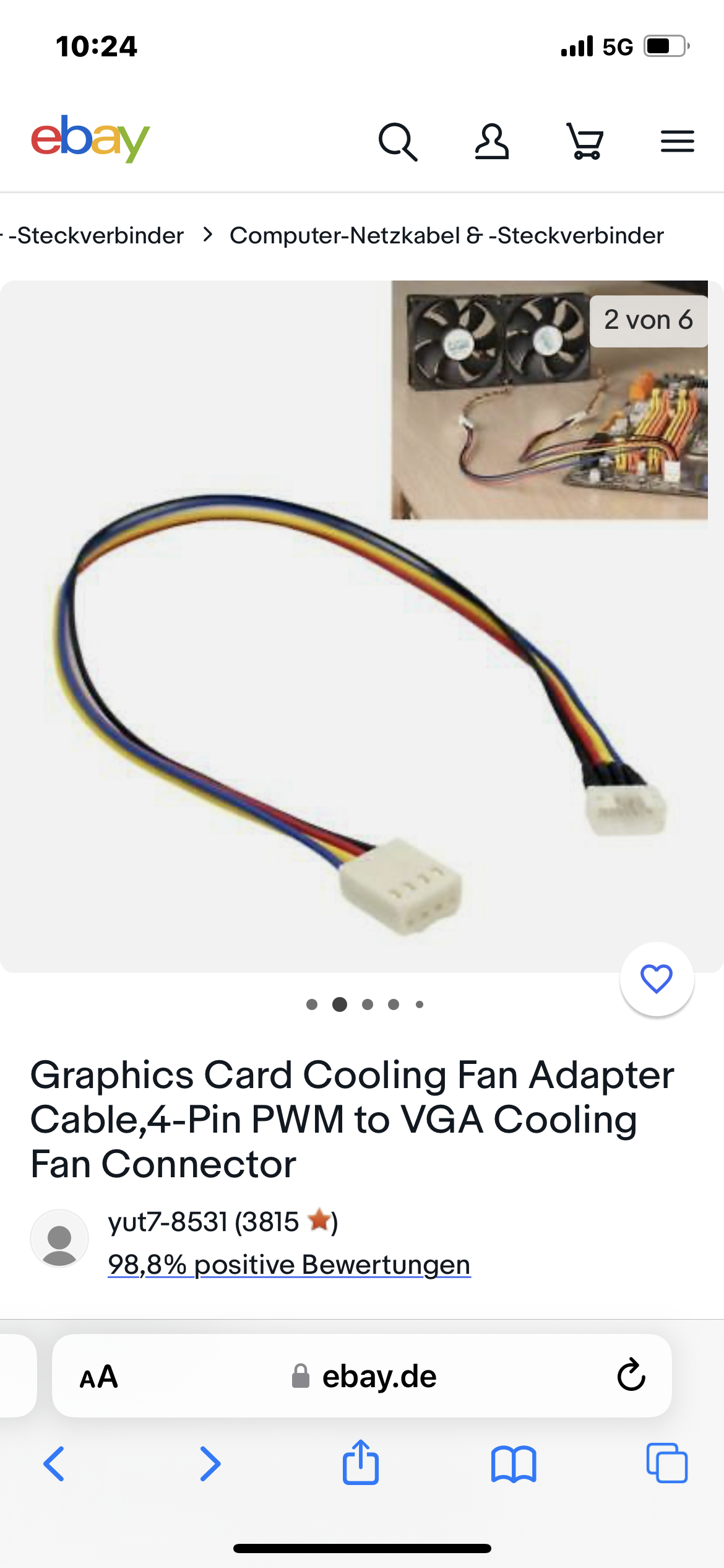

Gibts da nicht so einen Adapter der von dem 4 Pin auf mainboard Lüfter geht? Wäre ja dann die einfachste Möglichkeit
Selber löten keine Option? Evtl hast du ja noch ein paar Teile bzw Kabel, bei dir zu liegen.

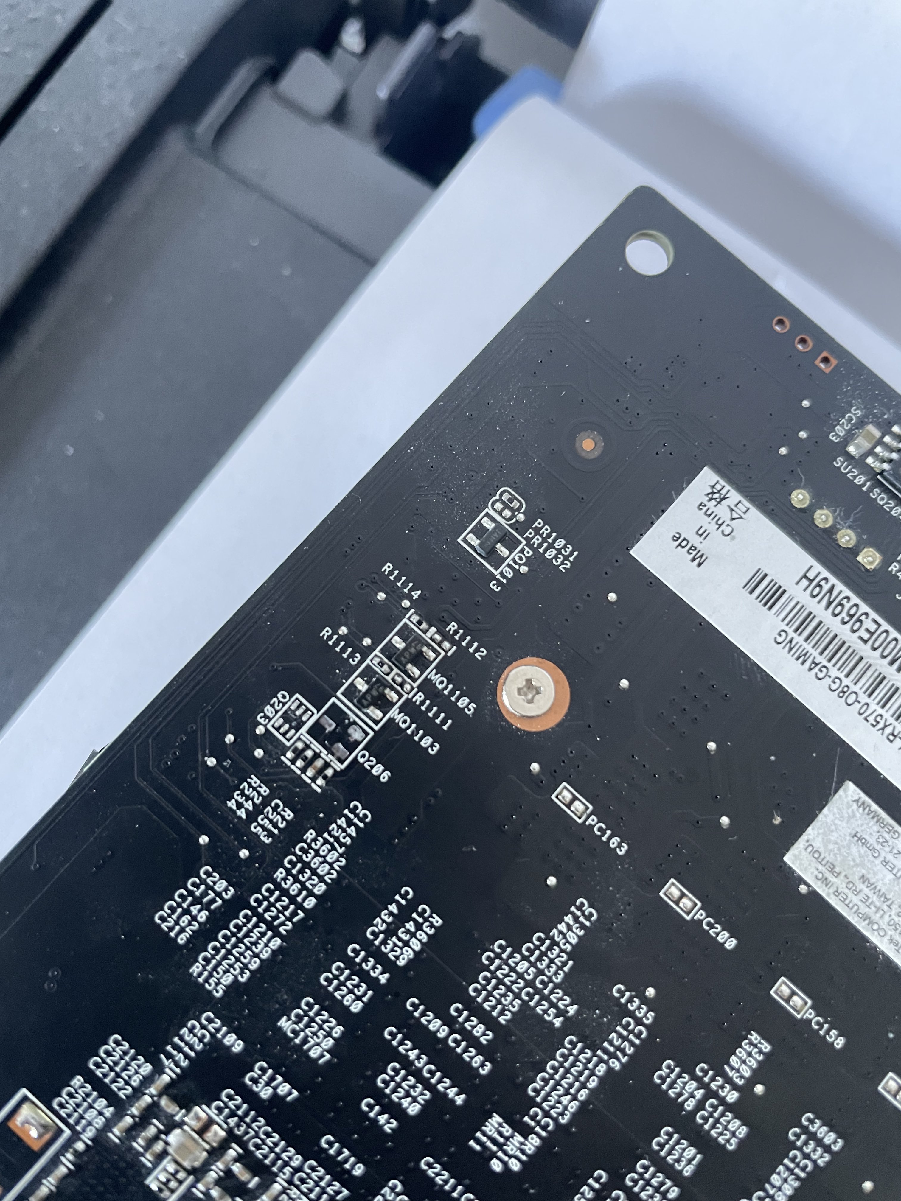

Keine Chance, das Ding find ich nicht mehr und ich denke da ist auch was von der Platine runter.
Q206

OK, war etwas unklar formuliert: Die Kabel selber umlöten, dass du den normalen 3/4 Pin von der Karte am Mainboard nutzen kannst.
Naja, man braucht ja dennoch erstmal passende Stecker, die meist vorher an nem Lüfter dran waren.
Würde da die paar Euro in die Hand nehmen und mir die 120er kaufen.
Normal PWM auf Mini PWM dürfte auch ein absolute Nischenprodukt sein, weil in nahezu 100% der Fälle kompletter Unsinn.

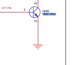

Dürfte sich um dieses Teil handeln
MMBT3904
Ah cool, da werd ich mal welche bestellen.

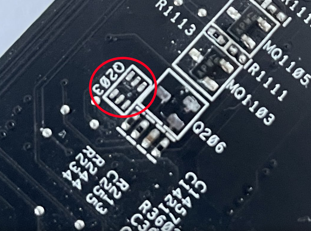

Kann ich das Teil von nem alten mainboard runter nehmen? Hab mal geschaut das kostet gute 8€ Versand und das Teil an sich 5 Cent.

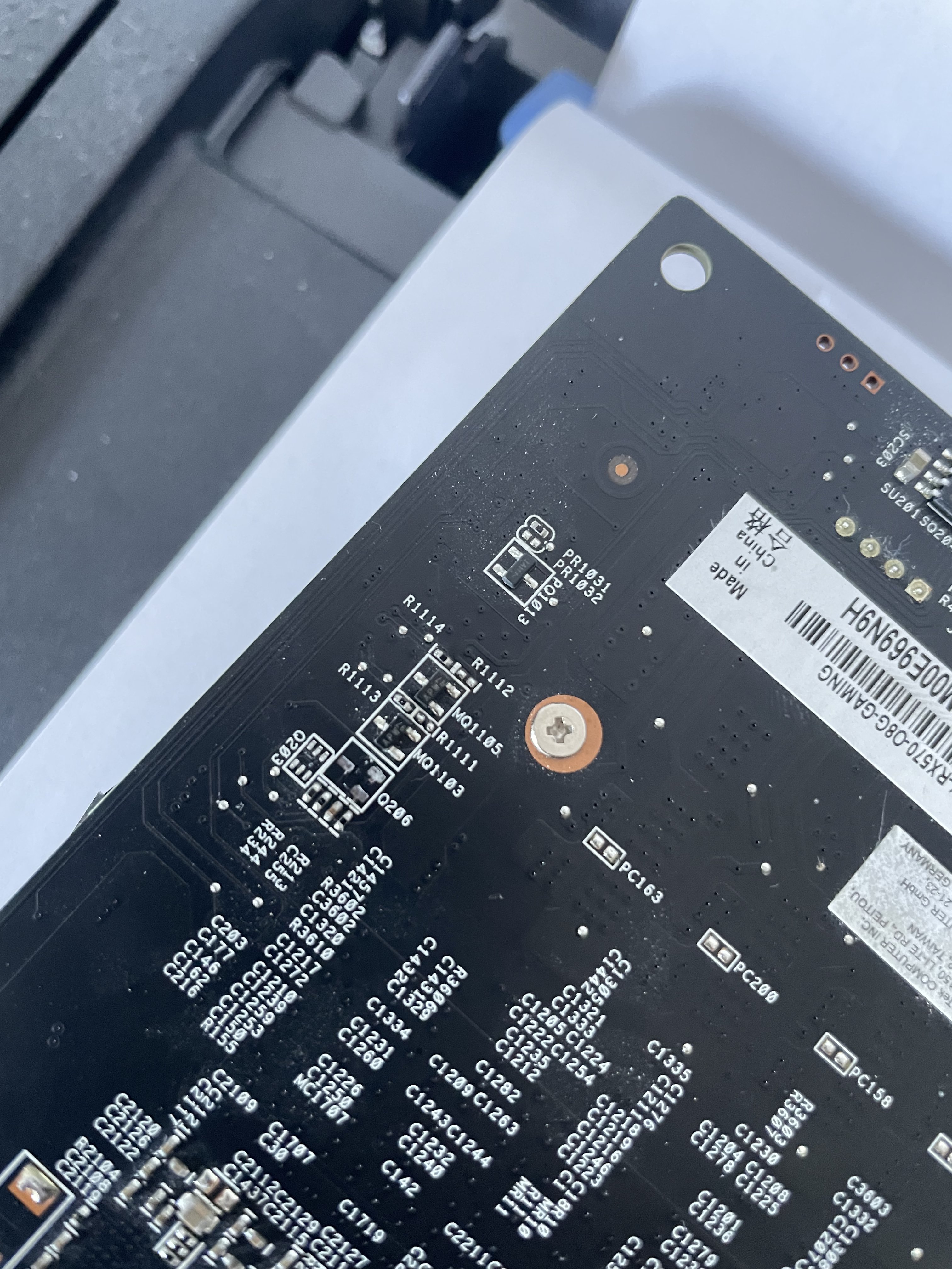

Fehlt der auch, oder sieht man den einfach nicht?
kurfuerst1982 schrieb:
Ich sag mal so, ich sehe nicht das da mal was war.
Edit: Ah ja da fehlt auch was wenn ich mir andere rx 570 strix anschaue.
