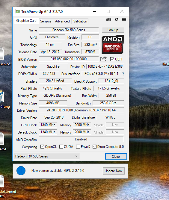

habe mir eine Saphire RX 570 Nitro + zugelegt.
Diese wird mir im AMD Treiber, als auch in GPU-Z als 580 angezeigt.
Laut Googel sei dies normal, da der Chip der Selbe ist.
Dann müssten ja zumindest der GPU Clock und Memory Takt in GPU-Z der von der RX 570 sein.
GPU-Z sieht folgendermaßen aus:
Bei der RX 580 Nitro+ ist der StandardTakt beispielsweise laut Mindfactory bei 1341 (okay bei mir 1340) und der Memory Takt bei 2000mhz. Bei der 570 wären 1241 GPU Clock und 1750 Memory Clock.
Ich habe die karte heute erst eingebaut und die Treiber installiert. Habe nicht übertaktet.
Kann mir jemand das Ganze erklären?

Okay, die Shadereinheiten sind doch von 570.
Vielleicht zeigt er ja einfach unten die Boost Takt Werte an, welche identisch zu den standard werten der 580 sind :D
ich würde sagen, das ist ein rx580 bios, wegen dem takt. ist der auch unter last beständig?
tmu und shader passen zur 570.
glück gehabt?

Also in GPU-Z wird dir der Boost deiner GPU angezeigt.
Sowohl 1.340 MHz als auch 2.048 Shader sind korrekt.
Nur der Takt des GDDR5 ist mit 2.000 MHz höher als eigentlich bei der Nitro+ RX 570 nützlich, dieser sollte eigentlich bei 1.750 MHz liegen.
Da der VRAM bzw. dessen SI und Bandbreite oftmals zum Flaschenhals werden können, Glückwunsch. :D

Hab mir am BlackFriday die Karte auch zugelegt. Bei mir wird auch RX580 angezeigt, aber wenn die in GPU-Z auf "Lookup" gehst, erscheint die richtige Karte. Spulenfiepen habe ich nur mäßiges (z.B. BF5 im Menü), ansonsten höre ich die Karte überhaupt nicht.
Von der Leistung her bin ich echt angetan. Doch eine ganze Ecke schneller als meine alte GTX970. Ich war eigentlich von der gleichen Leistung ausgegangen.
Undervolten funktioniert auch super. Core aktuell bei 1380 MHz @ 1.02 V. Verbrauch der Karte (Last, Unigine Heaven) laut GPU-Z von 167 Watt auf 126 Watt runter. Wenn das so stimmt, bin ich echt zufrieden! Jetzt müssen nur noch die Game-Keys kommen. Weiß jemand wie lange sowas dauert (Raise the Game Fully Loaded von AMD)?
Nur zur Sicherheit. War die Karte neu/original verpackt oder gebraucht?
Ist das eventuell die 580 2048 SP die eigentlich für den asiatischen Markt gedacht ist? Das ist ja letztlich genau eine 570 mit den Taktraten einer 580.

Habe sowohl mit ARLT Computer als auch mit Sapphire gesprochen. Sapphire sagt, dass es eventuell ein Treiberproblem sein könnte. In jedem Fall sollte man sich aber keine Sorgen machen, da die Werte absolut in Ordnung seien und man auch noch volle Garantieansprüche behält.

ich habe die gleiche Karte, von ebay über den Händler ARLT Computer erworben. Hab eben mein Betriebssystem neu aufgesetzt und Windows hatte automatisch die Radeon Software Adrenalin Edition Version 17 installiert. Habe dann ein Update auf den neusten Treiber V18.9.3 gemacht und es wird mir jetzt auch eine RX580 angezeigt. Ich denke es liegt ein Treiber Problem vor. Ob der nun relevant ist, weiß ich auch nicht.
