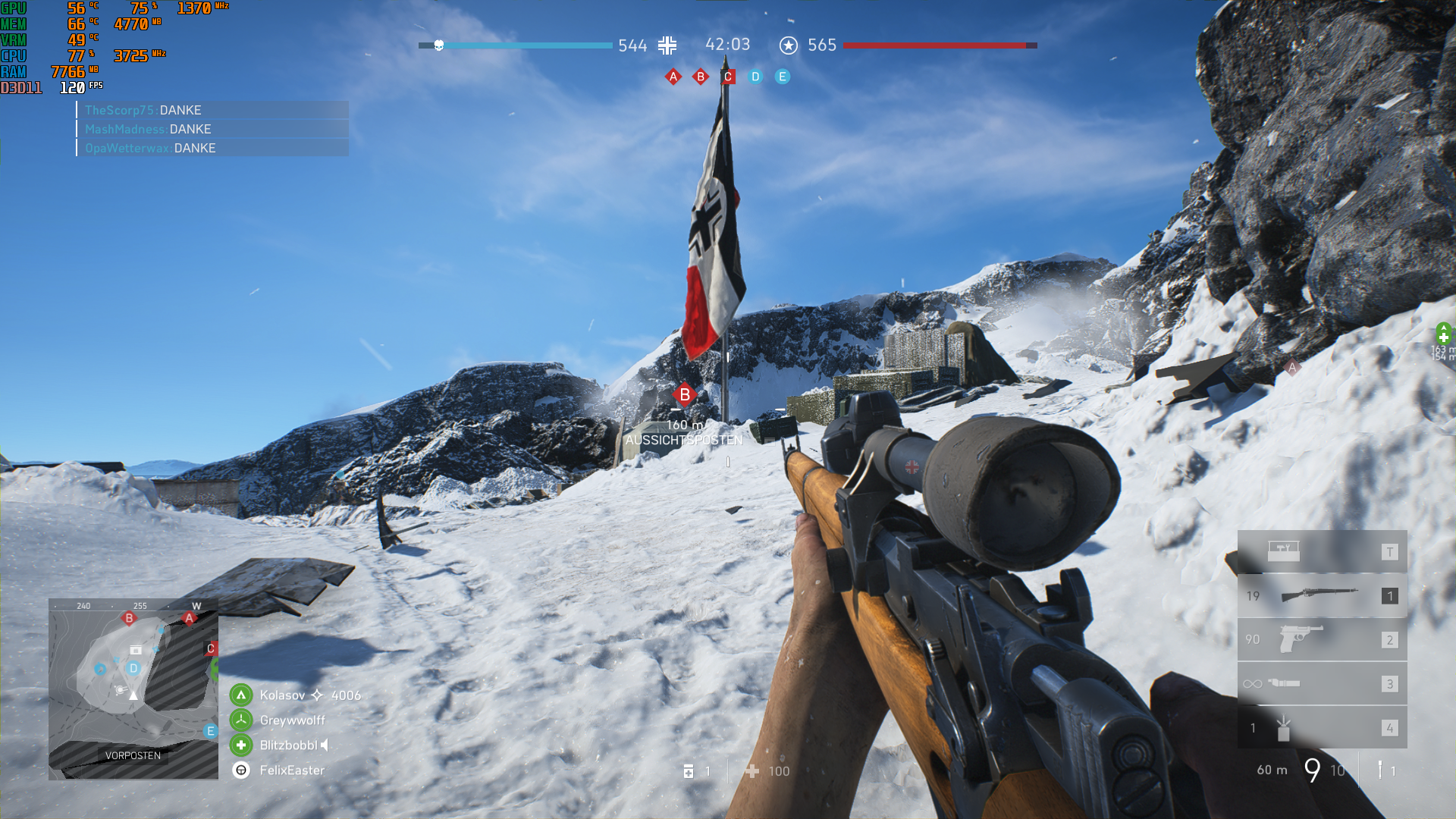

In Battelfield 5 und The Witcher 3 habe ich auf maximalen Einstellungen und in FullHD meistens um die 100 FPS.
Die Taktraten schauen auch alle in Ordnung aus.

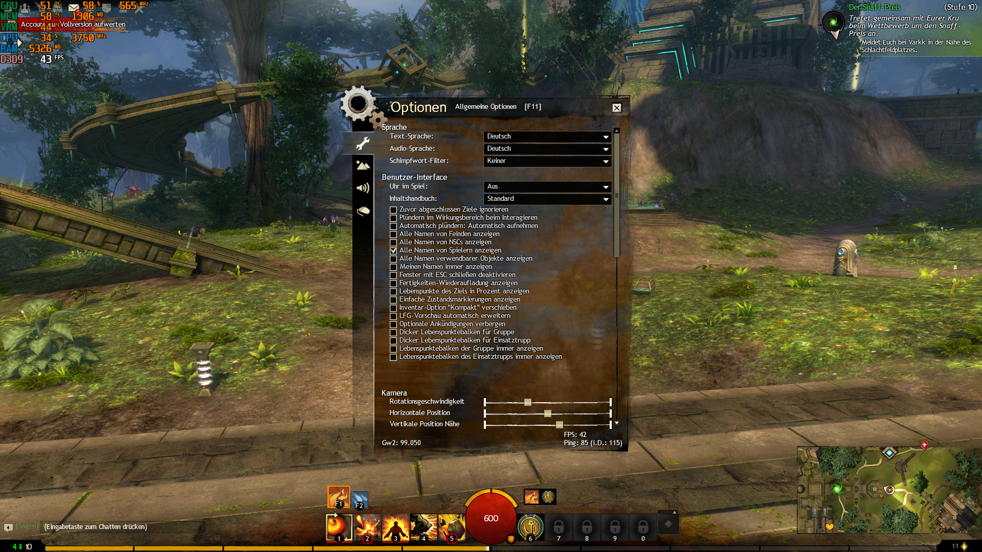

Gestern haben ich und mein Bruder aber mit Guild Wars 2 angefangen und auf sehr hohen Einstellungen habe ich meist nicht mehr als 40 FPS, mit Drops in die 10- 20. Zudem taktet die Grafikkarte einfach nicht hoch.
Selbst auf mittleren Einstellungen bekomme ich nicht mehr als 50 FPS.
An der CPU Auslastung kann es eigentlich nicht liegen. In Battelfield 5 habe ich auch manchmal 70-80% Auslastung, und die Karte taktet trotzdem hoch.
In Guild Wars komme ich gerade mal auf 30%, aber die karte bleibt meistens unter 500 MHz, selten taktet sie mal auf 800-1000 hoch.
Weiß vielleicht jemand, woran das liegen könnte? Ich habe schon probiert, die Taktraten mit der AMD Software hochzuschrauben, aber ehrlich gesagt kenne ich mich da überhaupt nicht aus und es hat auch nicht funktioniert.
Wäre cool, wenn jemand ne Lösung parat hätte. Anbei 2 Screenshots als Beispiel.

Wobei die Auslastung im Bild 2 mit 120 FPS immer noch als sehr gut zu bezeichnen ist. Worst Case sieht anders aus. ;)
