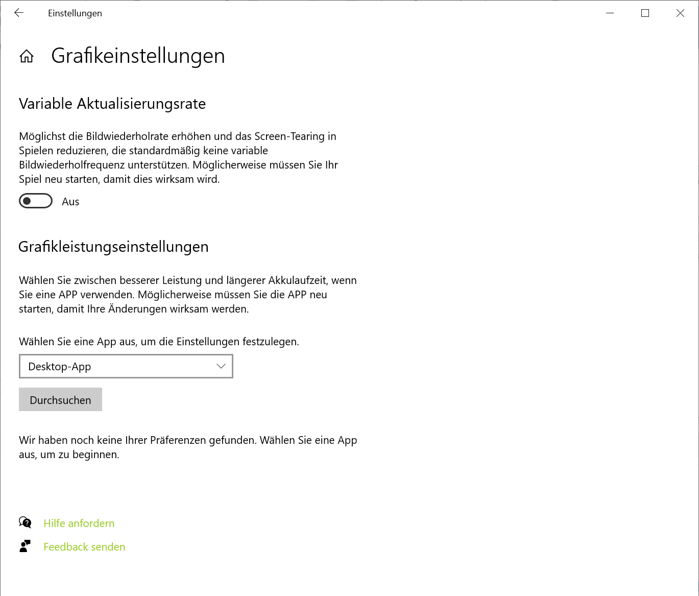

Zeigt dein Bild die richtige Stelle an, an der dieser MenĂĽpunkt normalerweise vorhanden sein mĂĽĂźte!?

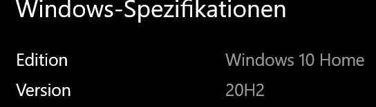

Welche Windowsversion wurde denn neu installiert?Denn das wird erst ab Win 10 2004 unterstĂĽtzt.

Was hat dein Screen denn fĂĽr eine Bedeutung? Wo zeigt der, das die GPU Beschleunigung nicht funktioniert?
Reaktionen: wupi, Klever und The_Lutzifer
Ich vermute es geht um den nicht vorhanden Eintrag Hardwarebeschleunigung GPU Planung.

für die option muss Windows 1903 installiert sein, nachgeschaut, welche version bei dir aktuell läuft?

Ich erinner mich, das man sogar ein noch neueres Windows benötigt 20H2 oder so. Aber da der TE sein Windows ja bereits neu installiert hat, um das Problem zu lösen, wird sein Windows doch aktuell sein ?
Wer installiert sein Windows neu, wegen Problemen, aber installiert dabei eine "alte" Windowsversion.

Scheinbar hat mein Foto ein paar Verwirrungen gestiftet.
Also: das Foto zeigt die gesamte Einstellungs-Seite, wo eben nicht die Hardwarebeschleunigung vorhanden ist.
Meine Einstellungsmöglichkeiten:
Die normalen Einstellungsmöglichkeiten (schaut doch auch mal bei euch nach, bitte):
Versteht ihr jetzt was ich meine?

Das Bild zeigt die stelle an der der MenĂĽpunkt normalerweise sein mĂĽsste. Dort ist aber NICHTS.
Es geht mir NICHT um die Veriable Aktualisierungsrate - die ist mir total egal!

Ich habe 20H2 installiert!

Die GPU Beschleunigung gab es schon lange, bevor es in Windows die Hardwarebeschleunigte GPU Planung gab. Diese Einstellung fehlt dir. Bei mir ist z.b die variable Aktualisierungsrate nicht vorhanden, kann ich auch Hardwaremässig garnicht. Das was dir fehlt ist allerdings vorhanden.
Das sind aber unterschiedliche Funktionen.

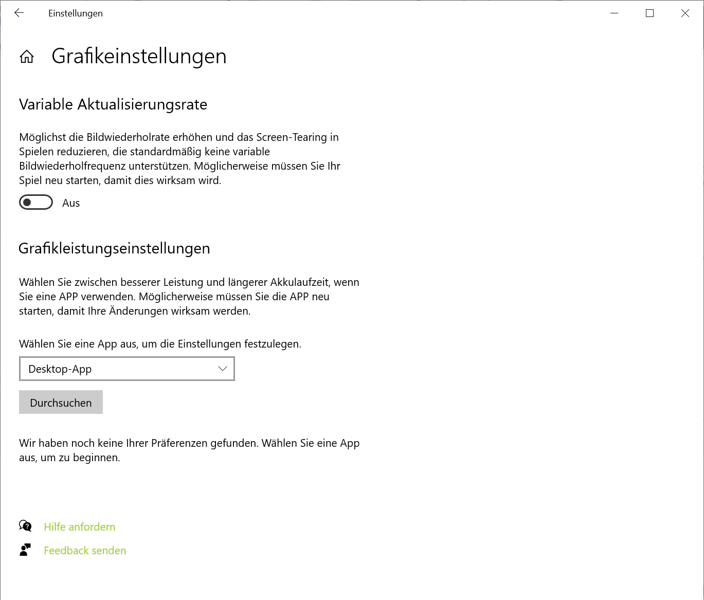

So sieht bei mir der Einstellungsbildschirm am Laptop fĂĽr Grafikeinstellungen aus (Windows 10 Pro 20H2). Also genauso wie bei Dir @remin.
Hardwarebeschleunigung ist seit längerem Standard. Dort werden spezielle Funktionen von der CPU auf den Grafikprozessor gelegt. Das ist seit Jahren bekannt, nichts neues.
Was dir fehlt ist eben die Hardwarebeschleunigte GPU Planung. Das wurde erst relativ neu eingeführt durch Microsoft. Ob das z.b deine FpS in FS 2020 gross ändert, weiss ich nicht. Wurde anfänglich viel darüber geredet, aber ob es nun ein Killerfeature ist, denke ich kaum.
Schau dochmal bei DXdiag ob du Wddm 2.7 Treiber hast. Ohne die geht deine Funktion ja nicht.
Ich habe jetzt beim DirectX-Diagnoseprogramm geschaut und dort steht Treibermodell: WDDM 2.7, also scheinbar ist er schon installiert.
Vieleicht ist es auch schon aktiviert. Es wird dir nur nicht angezeigt? Wäre dann "nur" ein Anzeigefehler, seitens Windows.
Da kannst du bei GPU-Z schauen. Dort bei Advanced--> das General in diesem Menue ändern und dort WDDM wählen.
Da du ja soweit alles nötige hast. Also DX12, Windows 10 und eben WDDM Driver 2.7.
Wenn es immer noch deaktiviert ist, liegt es vieleicht an deinem Adobe Zeugs? Irgendwelche Tools, die da rumfummeln?
Ich habe aber auch noch nie alle Möglichkeiten gesehen. Also das mit dem HAGS, der variablen Bildrate (wie bei Dir).
