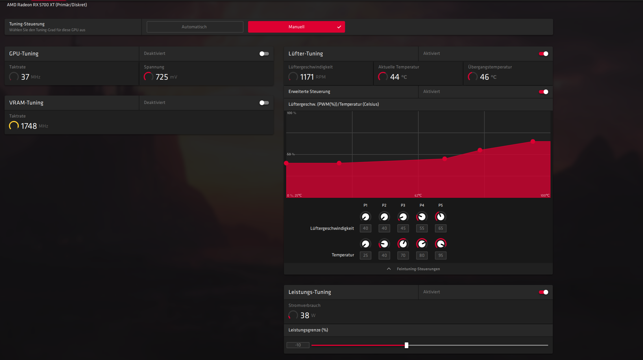

Möglicherweise taktet dein VRAM nicht runter ?

Wie viele Monitore verwendest du? Ich habe die gleiche Karte, wenn ich einen zweiten Bildschirm anschließe, dann taktet der VRAM nicht runter und die Temperatur geht immer mal wieder über die kritischen 60° und der Lüfter springt an.

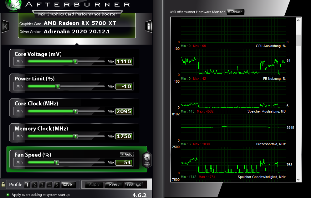

Zu dem Thema Undervolten. Ein Kumpel hat mir die Grafikkarte eingebaut und diese Einstellungen in MSI Afterburner eingestellt, sollte ich dort etwas ändern oder ist es eurer Meinung nach okay so? Und auch einmal wie es im Idle in der Amd Software aussieht. Aber wie es scheint taktet der Vram wirklich nicht runter :/

Powerlimit würde ich auf max drehen, damit die Karte bei kurzzeitig höherem Verbrauch nicht heruntertaktet.

Zum Testen habe ich gerade mal Unigine Heaven mit den Einstellungen gestartet (hab das Silent Bios aktiv - 190W PL) und direkt ist der Treiber abgeschmiert. Also stabil ist das hier nicht zu betreiben.
Mit 1,156V und -5% Powerlimit bleibt Heaven laufen, es gibt aber Hänger.
Der Boost-Takt ist in etwa gleich (Heaven 1900-1950MHz, Furmark ~1820MHz), der Verbrauch geht über 190W und die Temperatur unterscheidet sich kaum im Vergleich zu meinen Einstellungen... (75-80°C Temp, 85-90°C HotSpot)
Lautstärke lässt sich nicht vergleichen, hab 2 Noctuas auf der Karte...
Meine Einstellungen:
VCore: 1.185V (Hier ist sicherlich noch Luft nach unten)
PL +-0 (Silent Bios 190W)
Clock: 2009 MHz
Mem: 1750MHz

Bei 1,13V bekomm ich direkt nen Blackscreen, dann geht es gerade aber trotzdem weiter, Heaven ist nicht hängen geblieben...
Bin gerade bei 1,15V und 2050Mhz, boostet jetzt zwischen 1950 und 1990MHz...
