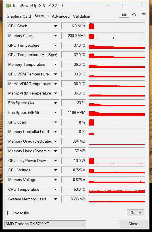

Sind die Boost Werte normal.Die Lüfterdrehzahl soll doch eigentlich im idle 720 Umdrehungen sein.

Jo, da braucht es ein update der firmware seit 19.7.3, oder du gehst auf einen davor, dann sollte es wieder funzen.

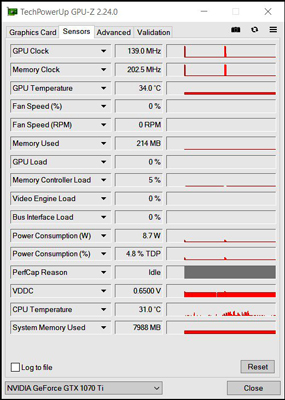

Sollte nicht wie bei den letzten Test gezeigt wurde die IDLE Drehzahl der Lüfter NULL/min sein? Bei 10 Watt entsteht doch nicht so ein Hitze. Also doch eher ein Softwareproblem. Mit Afterburner Regelkurve anpassen wäre mein Vorgehen und Tip. Mal auf einen Oldie geschaut. So sollte es eigentlich sein.

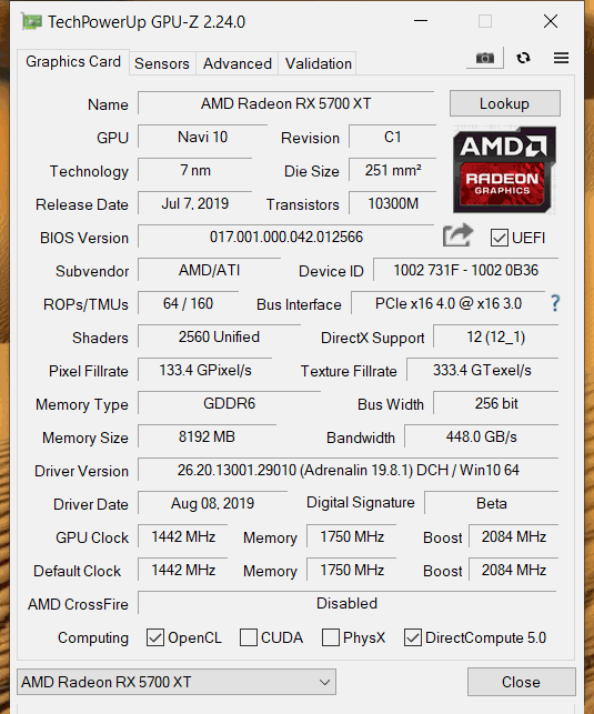

Das BIOS der Grafikkarte ist im Referenzmodell ja (leider) eine frühere Version als die der AiB-Partnerkarten.
Ist die 42er Version: 017.001.000.042.012566 - kann man da eine neuere Version flashen?
Oder welche Firmware meinst Du?
