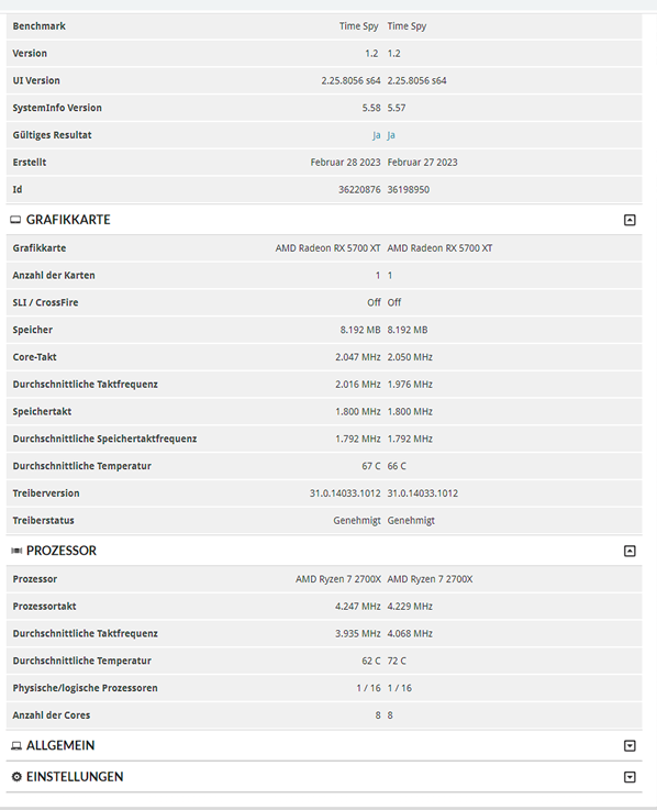

RX 5700 XT schlechter als RX 5700? Oder limitiert der 2700X?
@Tanzmusikus
Ja, ich habe ja auch explizit nur die CPU-Werte als niedriger deklariert...
Ich finde den Unterschied ziemlich krass, dafür dass wir von einer 5700 vs 5700 XT sprechen. Das sind jetzt nicht zwei völlig verschiedene Welten....

Vielleicht lief bei dem schlechteren Test einfach noch irgendwas anderes im Hintergrund (Updates). Hast du den ein 2. mal laufen lassen?
Alternativ mal schauen wie sich die CPU im Cinebench im Vergleich zu "Normwerten" verhält.
Tanzmusikus schrieb:
Somit entsteht scheinbar durch die höhere Leistung der GPU auch eine höhere Belastung der CPU.
Wie denn? Die Tests sind separiert und im GPU Teil auch nicht furchtbar CPU Lastig. Große Treiberunterschiede wird es zwischen den beiden auch nicht geben. Da passt schlicht was bei der CPU aber so überhaupt nicht bevor man da überlegt welche CPU da was besser auslasten könnte.

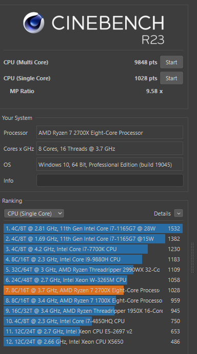

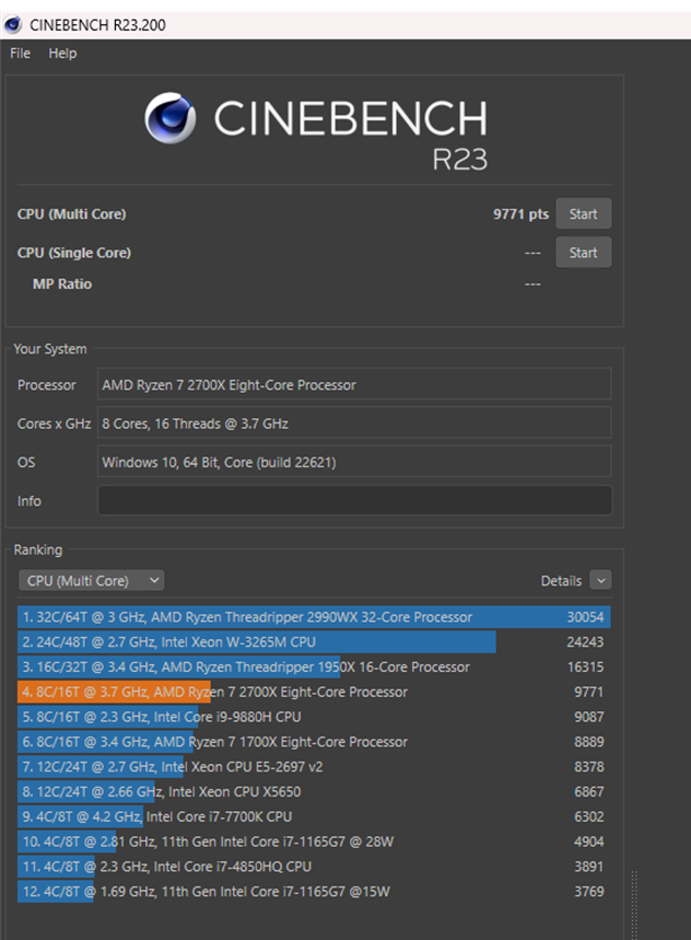

Hab dir im Anhang noch ein Cinebench Ergebnis angehängt. Hat mir ein Freund letzte Woche geschickt, CPU sollte bei ihm Stock gelaufen sein. Sonst findest du sicher wo anders auch noch Vergleichsergebnise.

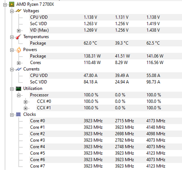

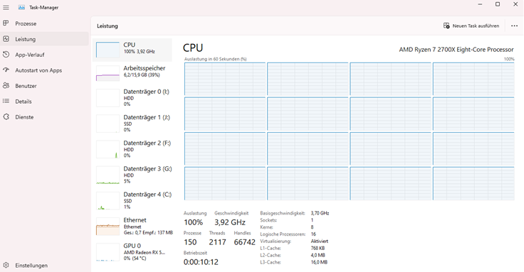

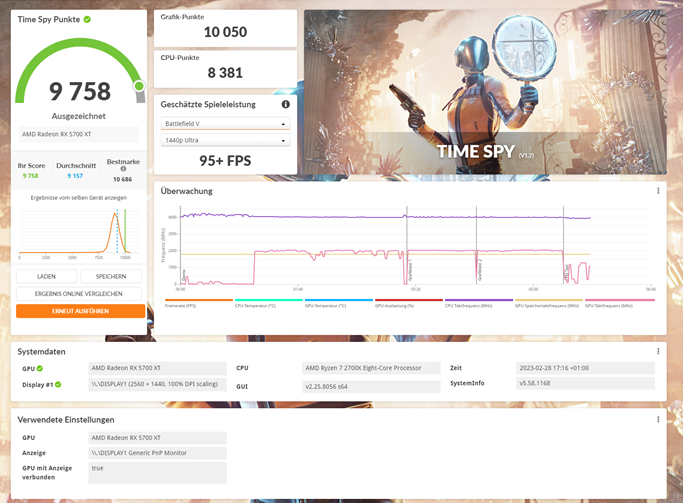

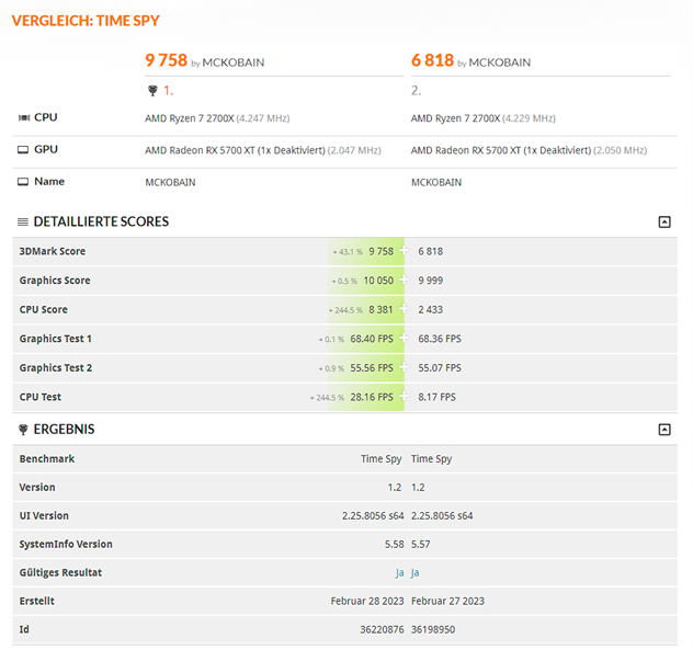

So, nachdem ich den Chipset Treiber nochmal neu installiert hab, ließ ich mal den Cinebench laufen. Folgendes zeichnete ich währenddessen auf. Anschließend TimeSpy mit dem ursprünglich merkwürdigem Ergebnis:
Alles scheinbar wieder i.O. oder? Beachtlich die Temperaturen des 2700X unter dem Dark Rock Pro 4.

ja passt so Bild Timespy sagt ja nun auch aus das der CPU Score deutlich besser ausfällt.
Jo, sollte wieder laufen.

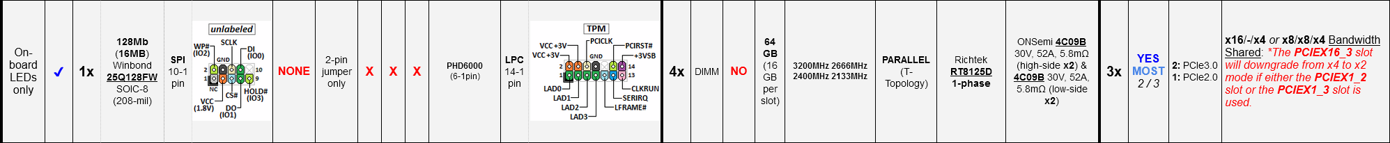

@mckobain

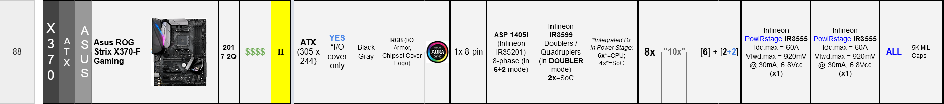

Das ASUS ROG Strix X370-F Gaming besitzt T-Topology, ist also auf parallele Nutzung von 4 RAM-Modulen optimiert.
Maximal 4x 16GB sollen möglich sein. 4x 8GB wären also locker möglich.
Ein RAM-Upgrade wäre somit mit Hinzufügen von weiteren 2 (gleichen) Modulen umsetzbar.

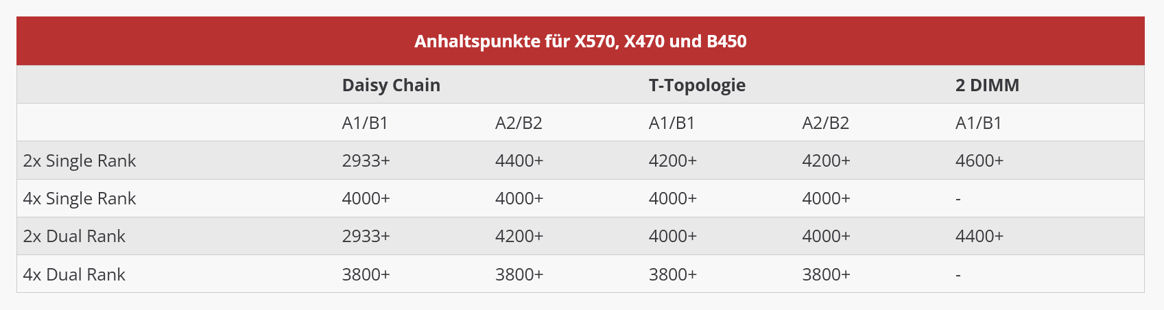

Habe gerade diese allgemeine Übersicht der Nachfolger-Boards gefunden:
Quelle: https://www.hardwareluxx.de/index.p...-trifft-samsung-micron-und-hynix.html?start=5
Demnach könnte man mit 2x DR ggf. höher kommen als mit 4x SR.
Über DDR4-4000 wird es der 2700X aber nicht oder nur sehr schwer schaffen. Zumal auf X370 evtl. weniger.
Mehr als DDR4-3466 war mit meinem Board & dem 2700X nicht stabil zu bekommen.
Bin dann lieber auf stabile DDR4-3200 mit straffen Timings CL14 gegangen.
