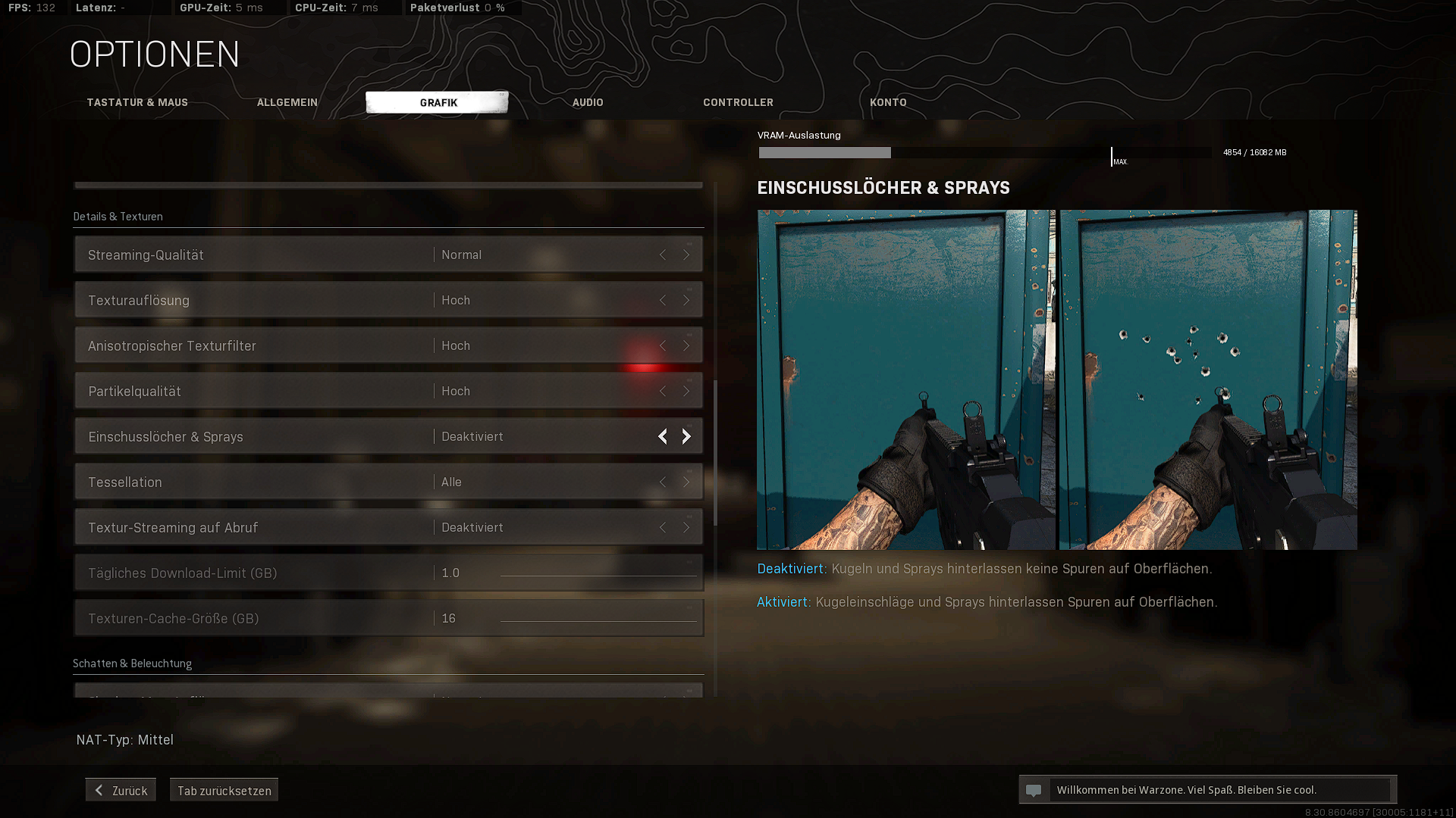

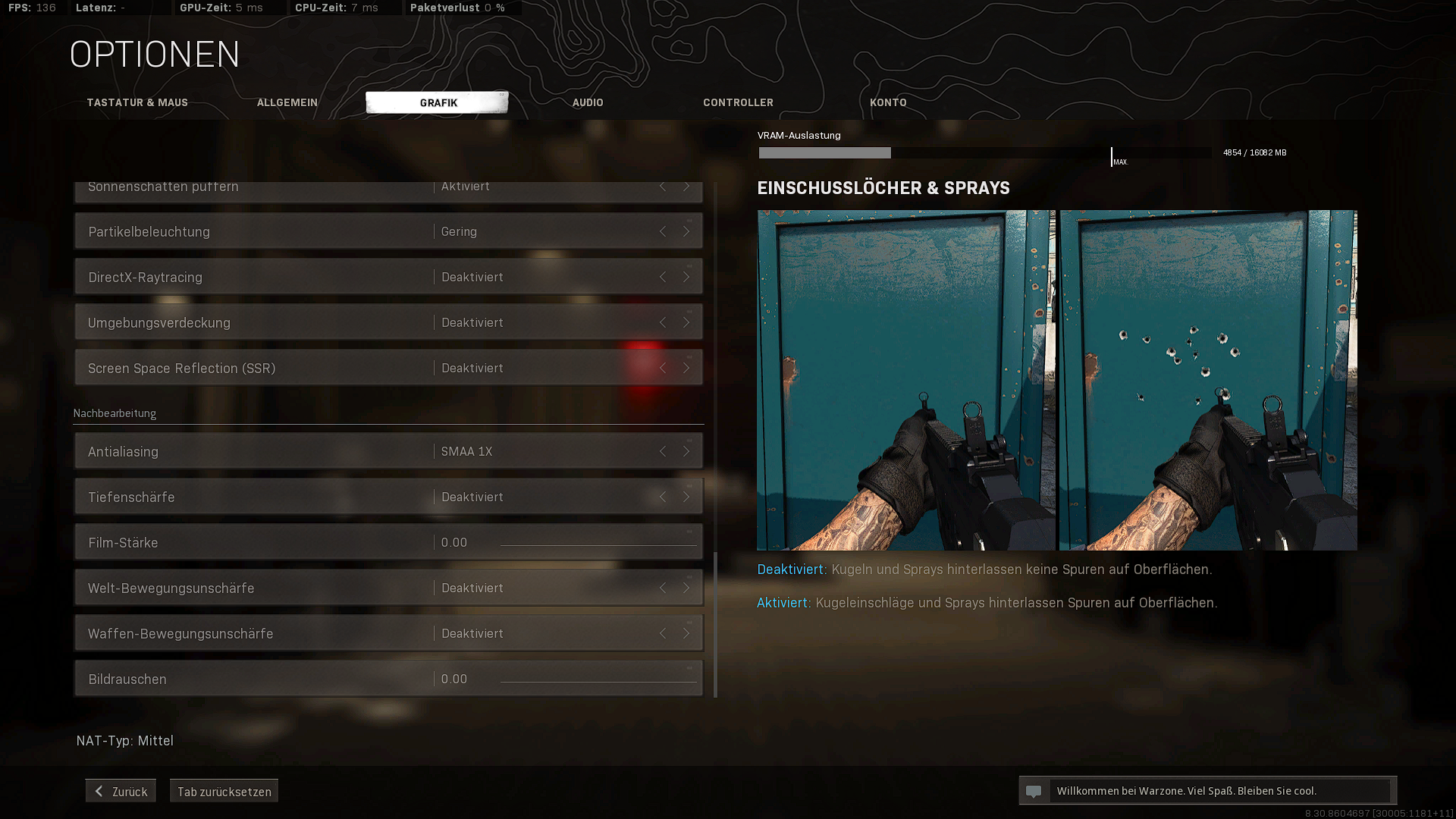

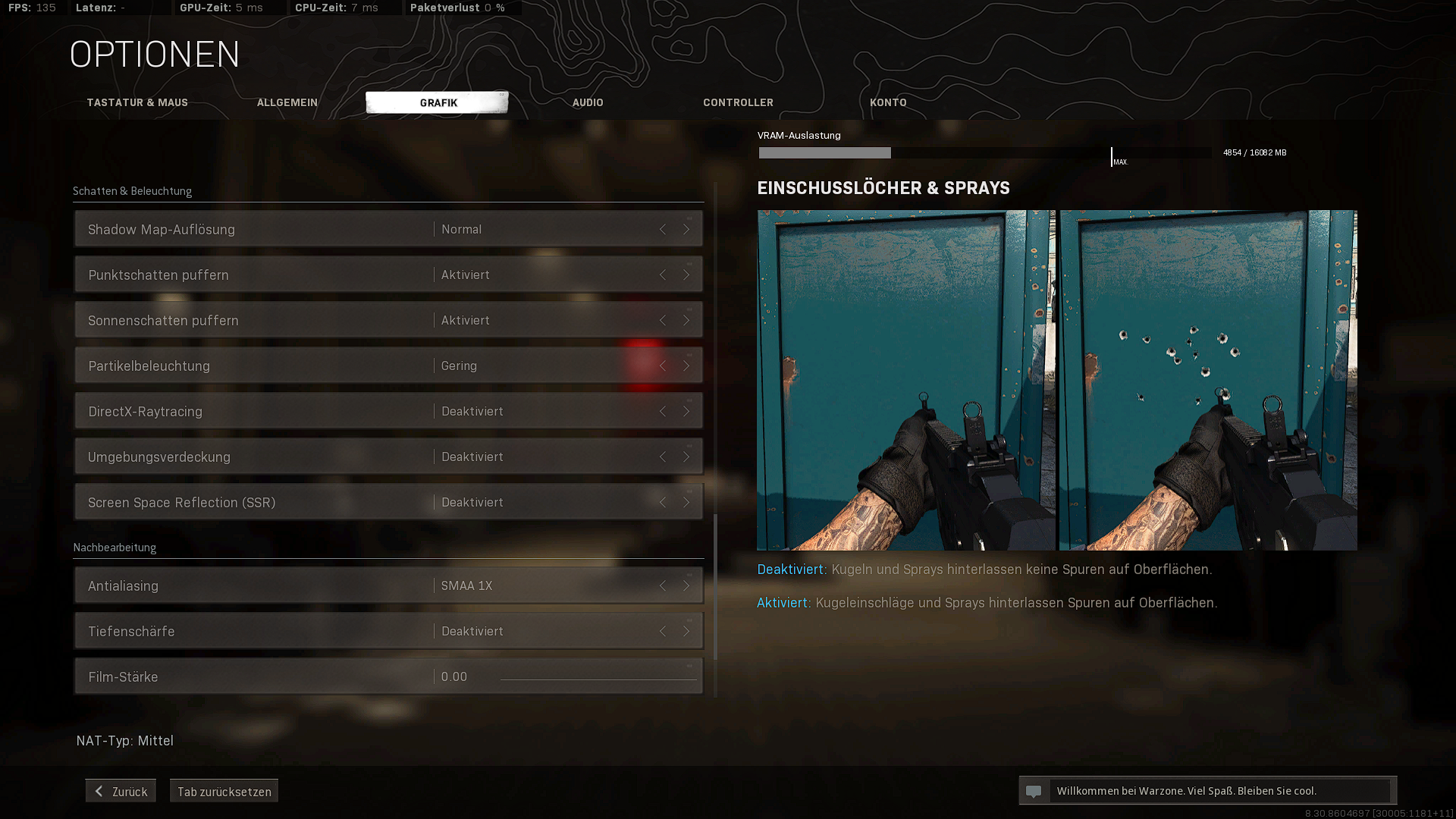

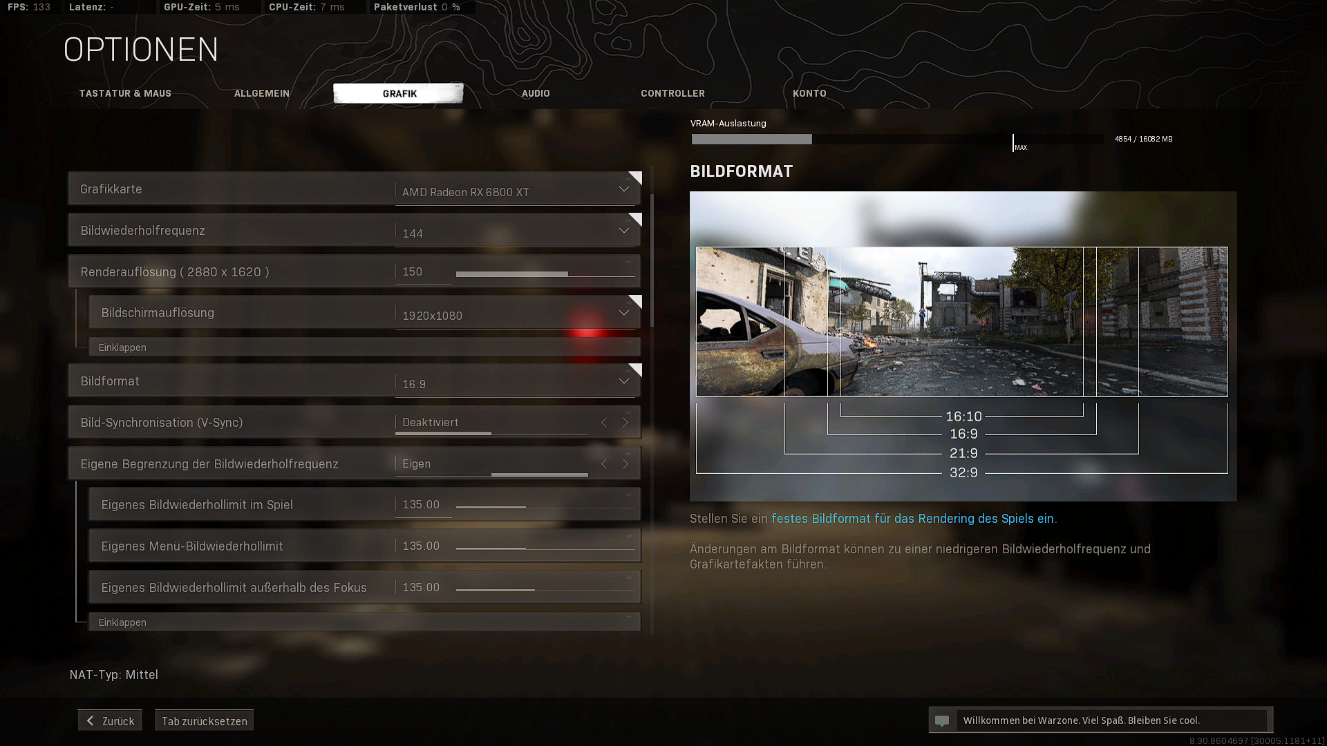

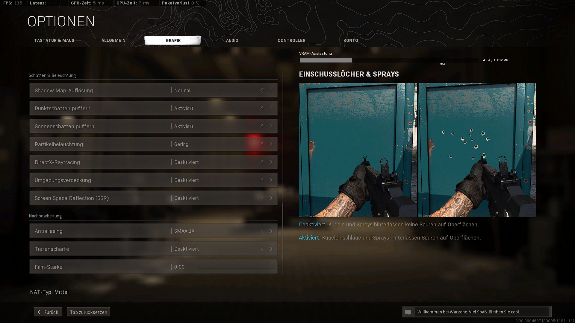

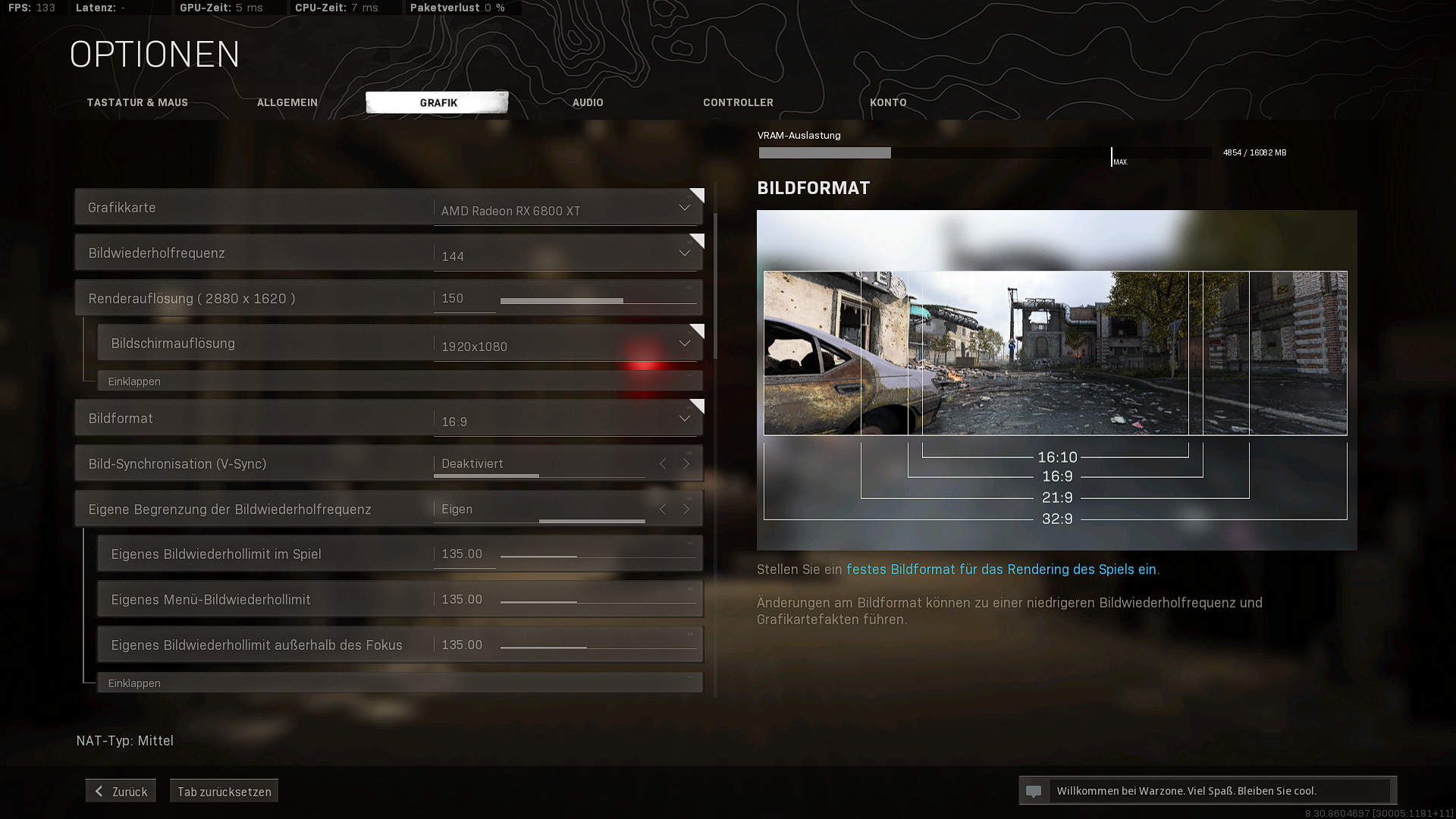

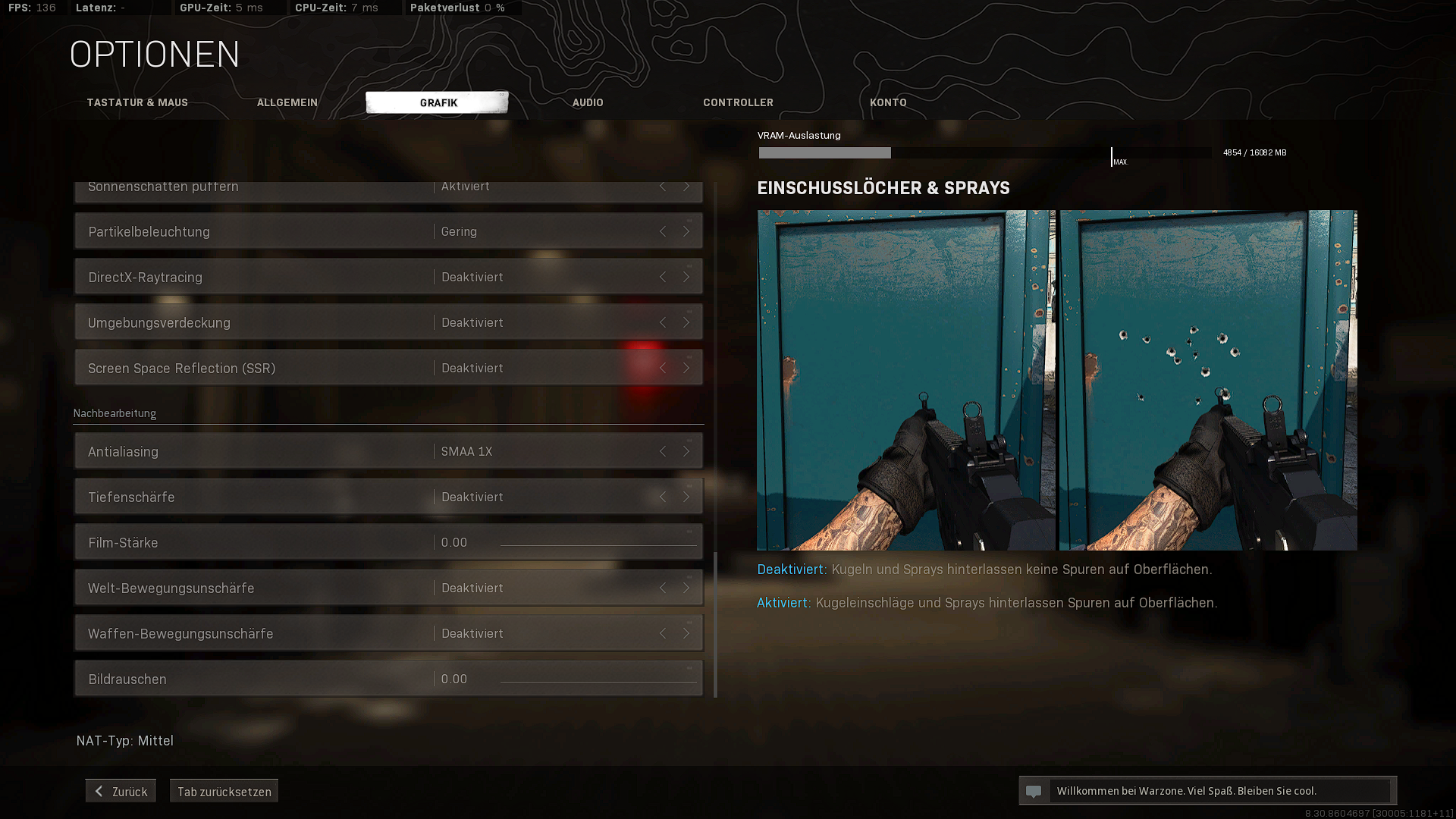

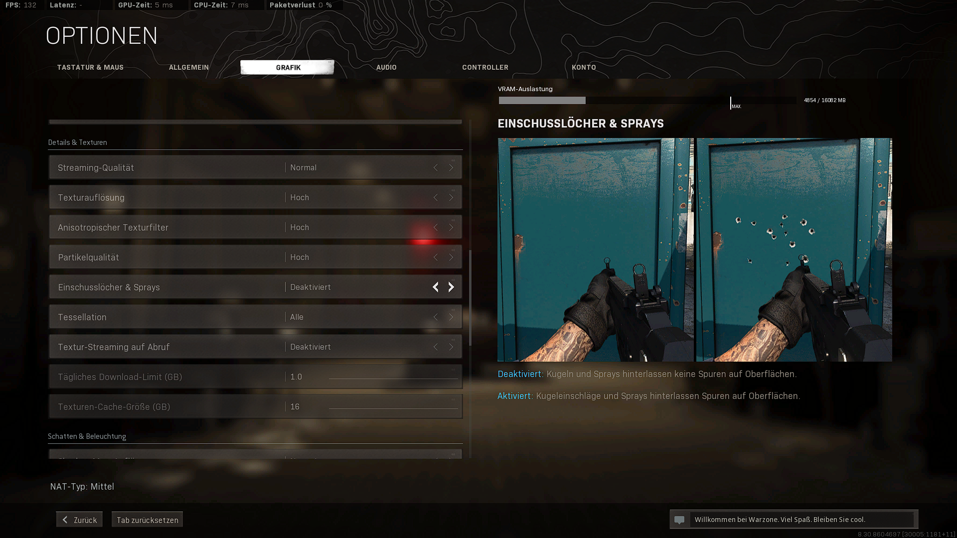

Ich gebe dir mal ein paar Settings vor, damit sollte es laufen. Ich würde an deiner stelle nur die Render Auflösung, die bei mir auf 150 steht, auf 100 stellen. Wenn du einen 144hz Monitor hast begrenze die FPS auf 130-145 um unnötige FPS Drops zu vermeiden.
Es gibt zusätzlich noch die adv_options.ini Datei des Spiels in den Eigenen Dateien. Dort mit dem Editor nachgucken, ob bei Workercount bei dir 6 steht. Renderscale sollte auf 0.85 stehen. Ändere das zusätzlich auf 0.75.
