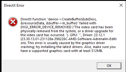

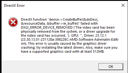

Während des zocken kommt die Fehlermeldung: Siehe Screenshot
Nix, bin stocke doof...

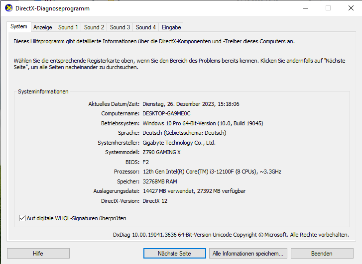

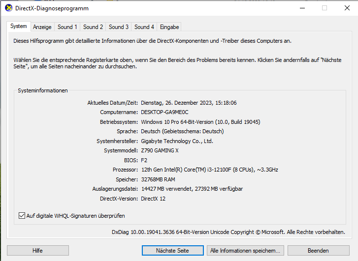

Direkt X Version ist unbekannt (webinstaller)

Vielleicht hilft der DX Screenshot noch als Ergänzung

@al_ Versuche doch mal den 23.11.1 , also einen vom November. Und natürlich vorher den 23.12.1 schön deinstallieren.

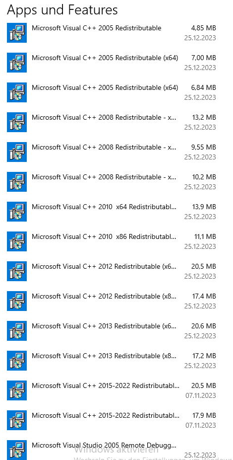

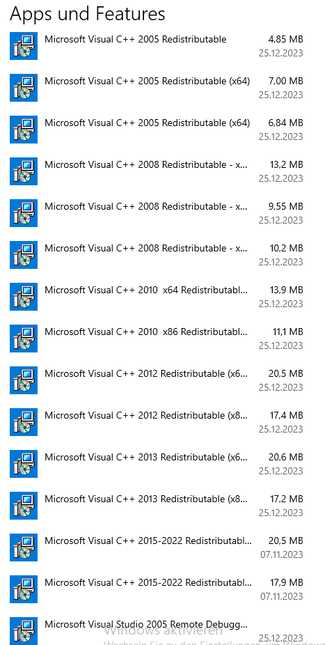

MS VC++ Redistributable fehlt wahrscheinlich.
Anderen Treiber probier ich mal.
MS VC++ sollte ein bisschen was installiert sein.
DirectX kann man auch noch mal neu installieren.
Windows Updates mal für eine Woche deaktivieren, den Treiber deinstallieren und dann wieder neu installieren!
Nicht das erstes Mal installiert Windows eigenständig ein anderen AMD Treiber, so dass es dann durcheinander kommt.
Da wird einfach Render Gerät "entfernt", vermutlich weil der GPU Treiber gecrashed ist.
Würde erstmal ältere Treiber probieren.
@al_ Ich bin mir ziemlich sicher, das es am Treiber liegt. Denn der Adrenalin 23.12.1 ist der erste aus dem Treiber der 23.30 Reihe, die Adrenalin davor waren ja noch mit 23.20 Treiber. Und 100pro gibt es da ein Problem, steht ja schon fast so in der Meldung.
