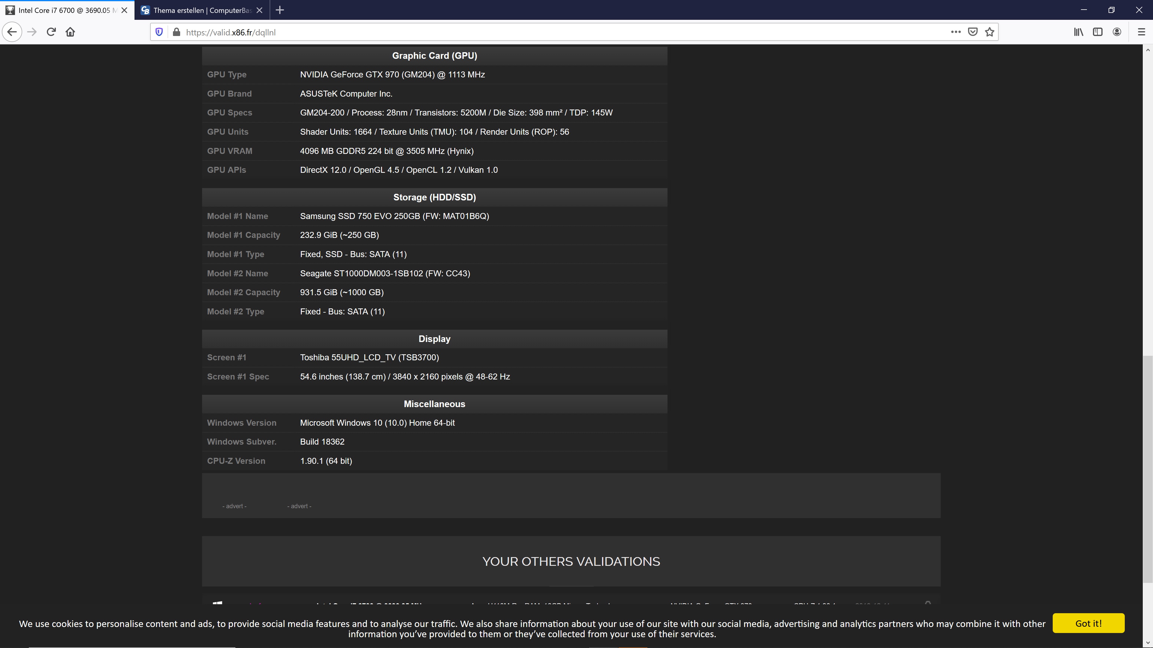

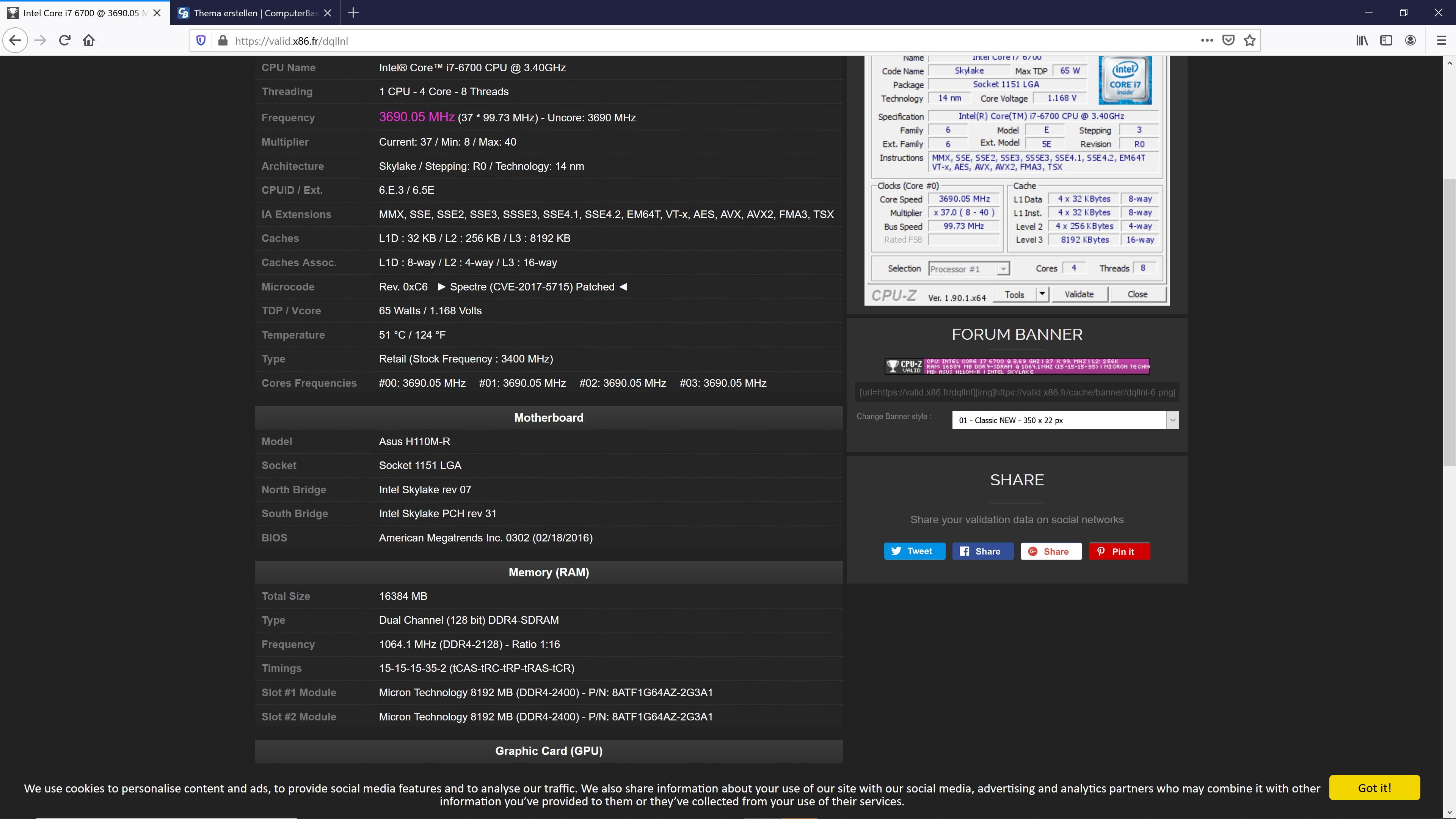

Hey Leute. Habe bei der oben genannten Grafikkarte das Problem das bei manchen spielen plötzlich das Bild dunkel grün wird und ich nur noch per Power Knopf reagieren kann. Dies betrifft aber nicht alle Spiele. Zum Beispiel laufen space engineers, medieval engineers und minecraft normal. Rust, Green Hell, und Elyx zb bekommen nach 1-5 Minuten green screen und dann wars das. Scheint aber viele Probleme mit der Karte zu geben. Hab die aktuellsten Treiber drauf. Vorher alles mit ddu deinstalliert. Hardware findet ihr im Anhang.

dein Screenshot 2, wo die Grafikkartendaten zu sehen sind, verweist noch auf eine Nvidia GTX 970.
Das wird noch aktualisiert 😊
