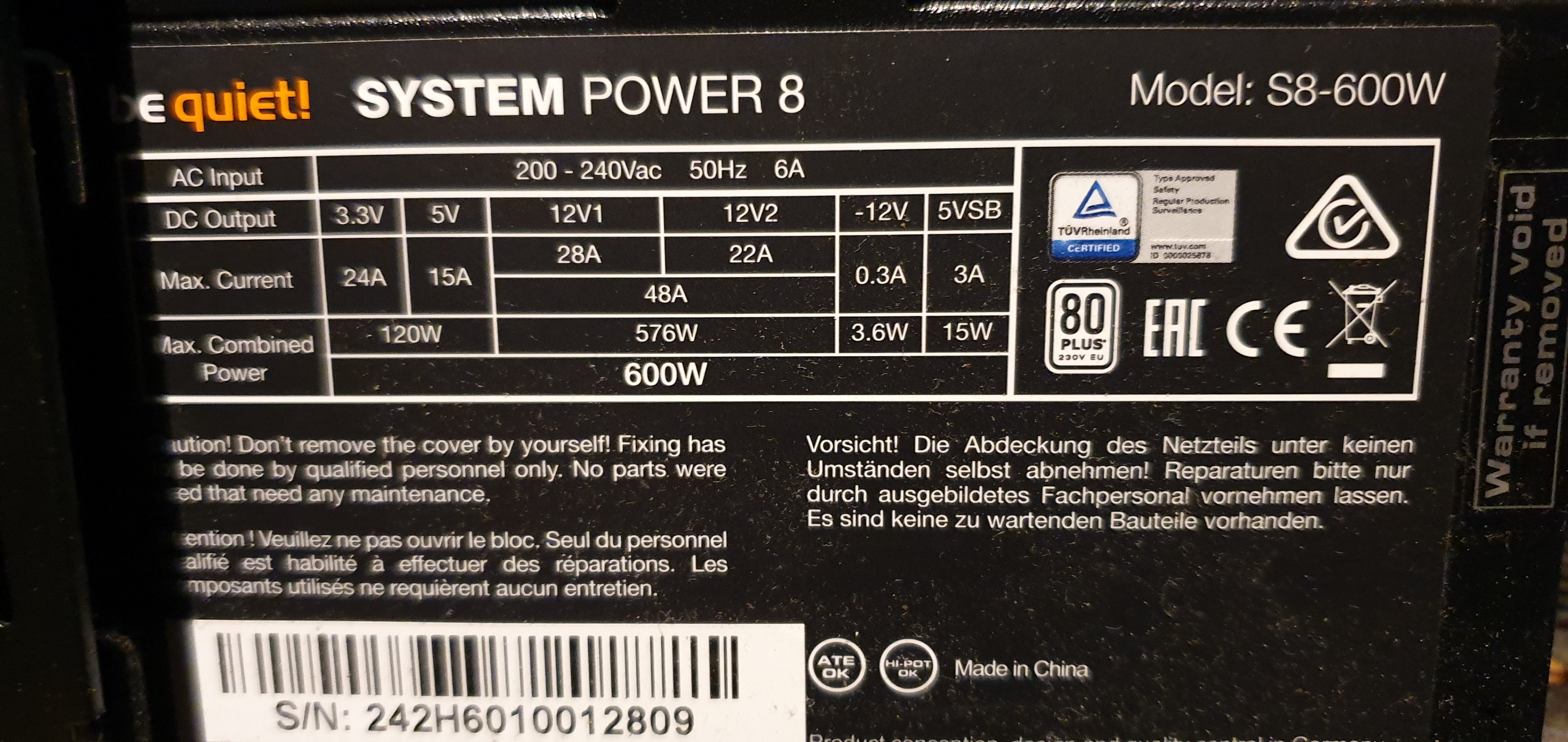

Ok, hat sich überschnitten. Wenn das Netzteil jetzt nicht uralt ist würde ich wohl ´ne RMA draus machen.
Tatsächlich wurde in bar gezahlt😔 habe jetzt nochmal beide Treiber via ddu im abgesicherten Modus runter gehauen und werde jetzt die auf Seite 1 empfohlenen Treiber testen. Danach mach ich ein Foto vom Netzteil.

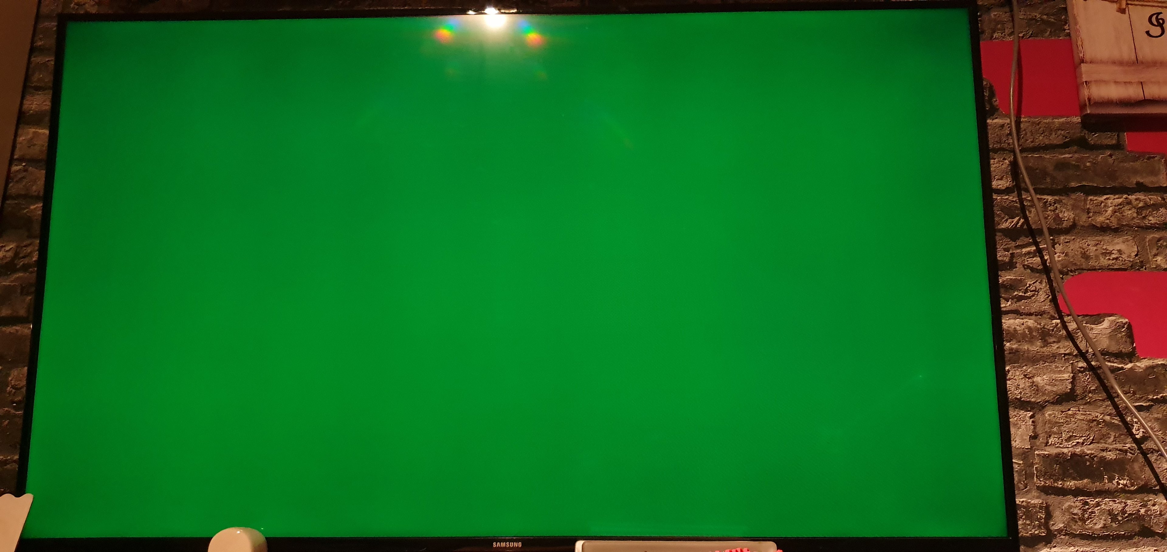

Hier das Ergebnis. Ca 3 Minuten green hell angemacht und dann siehe Bild 1. Und nochmal angehängt ein Bild vom Netzteil

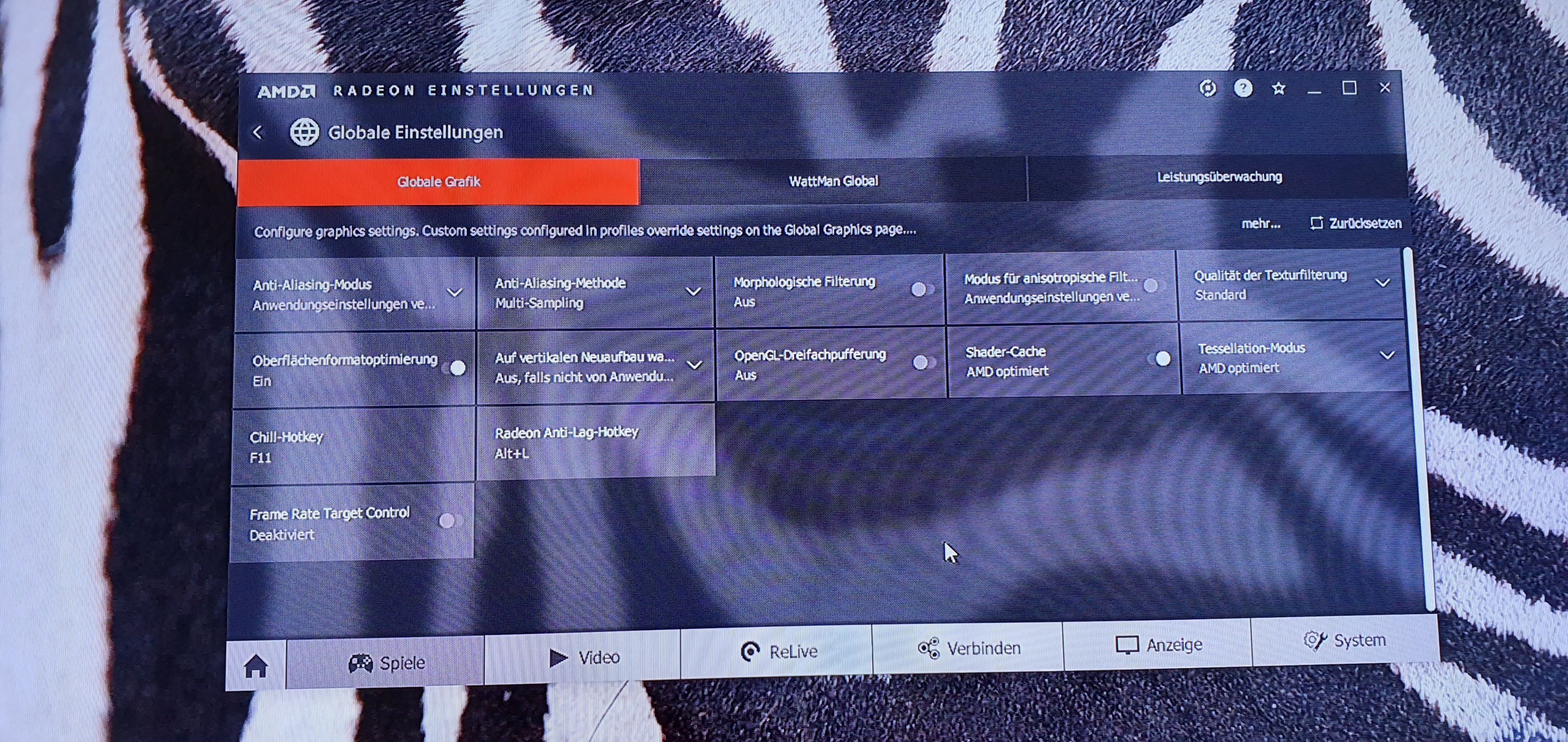

Hast du Enhanced Sync im Treiber deaktiviert?
Hab nichts weiter gemacht. Nur installiert. Schau gleich nochmal. Fütter gerade meine Tochter
Wo finde ich diese Einstellung denn?
In den Grafikeinstellungen wo du auch Tesselation usw. einstellen kannst. Da gibt es Settings ob man vertical Sync, enhanced sync usw., verwenden will.

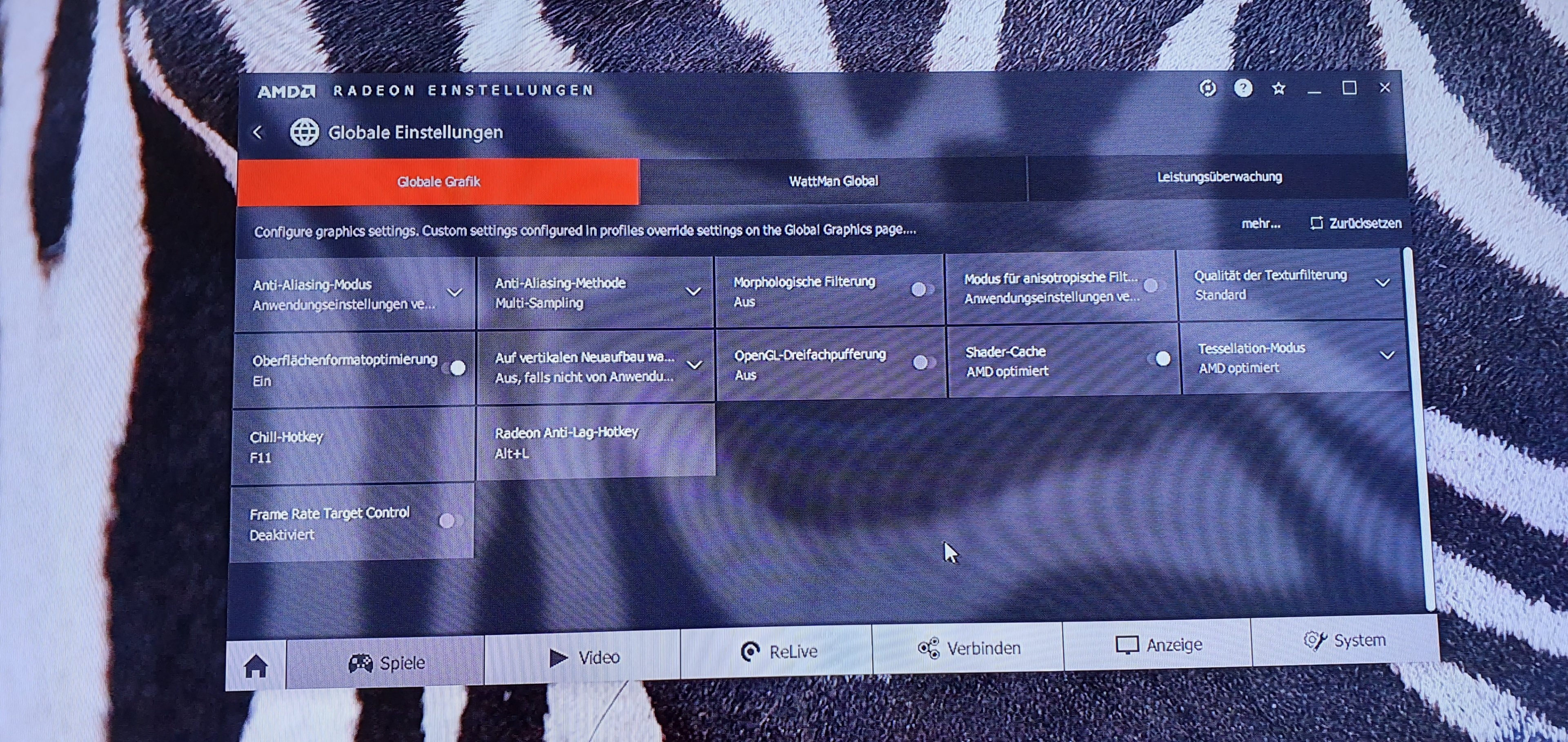

So sehen die globalen Einstellungen aus.
Bekomme gerade die Empfehlung enhanced sync zu aktivieren und vsr. Soll ich dem folgen?
Ne ausmachen oder das Profil auf Standard stellen.
