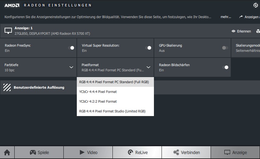

Das sieht mir nach einer fehlerhaften Darstellung von Farbverläufen aus. Sind die Streifen auch bei anderen Farbverläufen zu sehen, oder sind sie im gesamten Bild (bei gemischtem Inhalt) zu sehen?
Die streifen bleiben, nur wenn ich die Farbtiefe von 8 auf 6 veränder, ist eine kleine Besserung zu sehen, aber auch keine dauerlösung ^^
Hab die Herz von 144 auf 120 gestellt, Problem verschwunden, aber auch für mich keine dauerhafte Option
Nur wo ist jetzt das problem?
Das sie bei 144 hz so streifen macht, aber bei 120 hz alles läuft , mit der vega 56 die hier noch liegt, läuft es ohne Probleme, gerade getestet
Soll ich auf ein neuen Treiber hoffen oder die Karte einschicken ?
Wenn das reduzieren der Bildwiederholrate, der Farbtiefe oder (vermutlich) der Auflösung eine Besserung schaft sieht das nach einer zu geringen Bandbreite bei der Bildübertragung aus. Hast du bei der V56 und der 5700XT das selbe Kabel verwendet?
@Cebo hab jetzt mein 8k 60 hz Diplayport kabel ausgepackt, damit scheint das Problem gelöst zu sein, ich danke dir wirklich dafür, ich hätte sie wohl eingeschickt
Wird doch eingeschickt, war auf 75 hz ,bei 144 hz ist das Problem weiterhin da, bei meinen 240 hz Monitor läuft sie aber problemlos..... nur ist sie nicht für diesen Rechner bestimmt ^^
