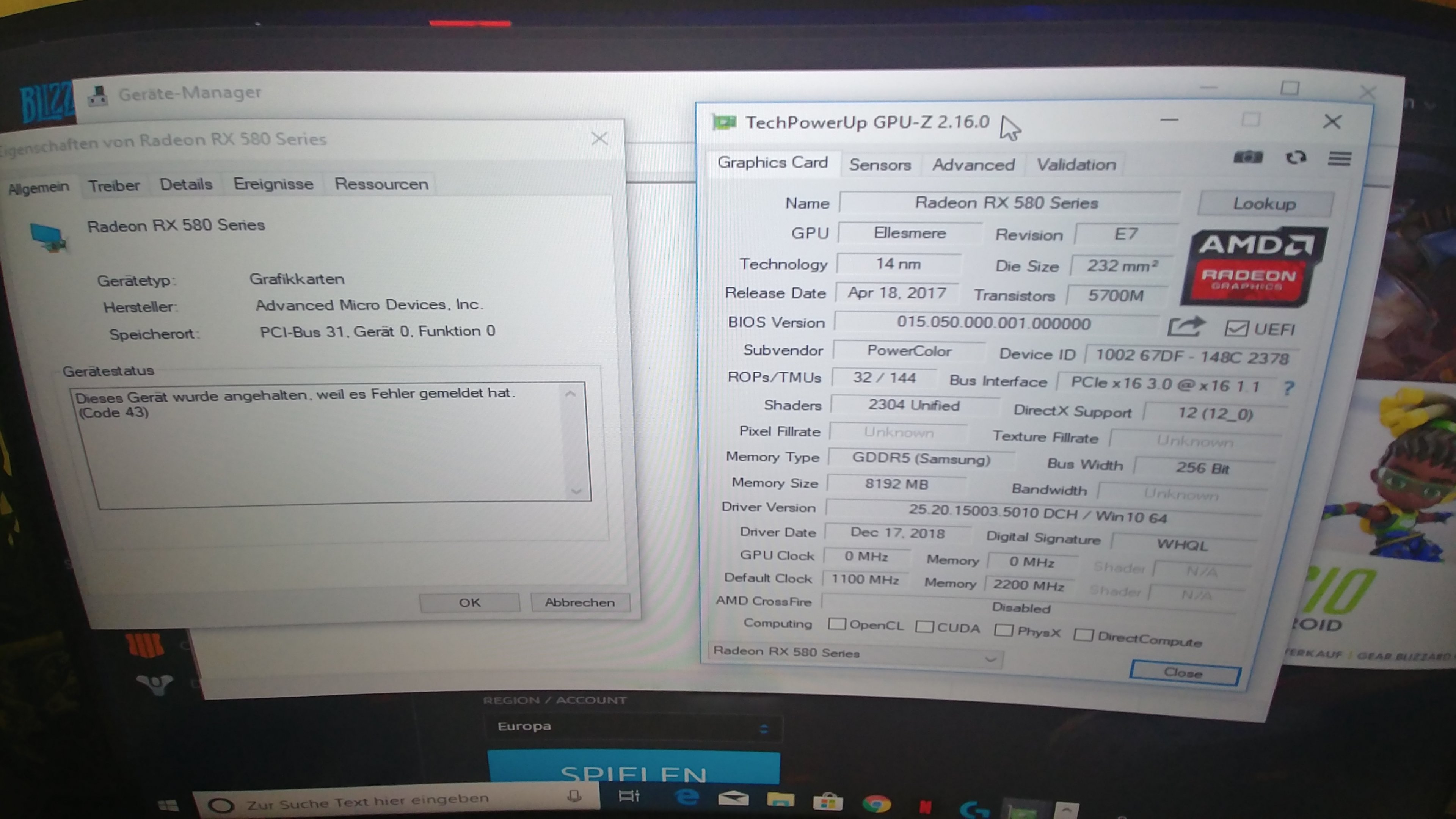

Hab den Schalter umgelegt,Karte wird nicht erkannt und in Overwatch steht,dass die Gpu der Microsoft Basic renderer ist.Also soll ich von dem Zustand aus die Gpu flashen?Bei vram steht auch nur Samsung
Gpu wird bei dem Zustand auch nicht warm.Wird zu 0% ausgelastet.Wie kommt es eigentlich,dass der pc trotz ohne apu und gpu funktioniert?

Naja solang sie in dem Zustand ein Bild anzeigt, kannst was drüber flashen.
Für den Fall der Fälle hast ja noch das andere Bios.
Übrigens im AMD GPU Treiber ist eine Vendor ID sichtbar. Mit googeln lässt sich damit leicht herausfinden von wem das andere BIOS ist.
Code 43 = VBios ist nicht signiert, dementsprechend lehnt es der Treiber ab.
Abhilfe schafft hier der PixelClockPatcher.
Ist aber auch kein Wunder, das VBios wurde für mining gemoddet, siehe default gpu clock von 1100 MHz in GPU-Z.
Du kannst also davon ausgehen, das hier die timings straps des Speichers modifiziert wurden, was im normalen workload in der Regel zum Absturz führt.
GPU-Z zeigt dir auch an das ein VBios von Powercolor verwendet wird.
Wenn du sicher sein willst, dann das VBios mit ATIFlash sichern und z.B. im VBios Editor von Indeed Miners öffnen, dort steht welcher Hersteller es ist und welcher Index für den jeweiligen Speicherhersteller vorhanden ist.
