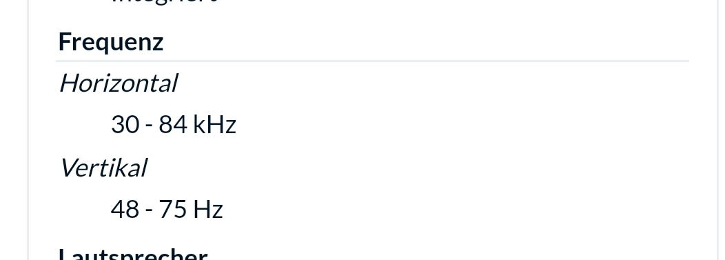

Freesync macht bei 75Hz kaum sinn. Die haben oft eine merkwürdige Range von 45-75Hz.
Da man das aber so schnell nicht ändern kann, würde ich dir trotzdem Vorschlagen, Freesync zu Aktivieren.
Dann schaust du nach, welche Range dein Monitor kann, z.B. 45-75Hz.

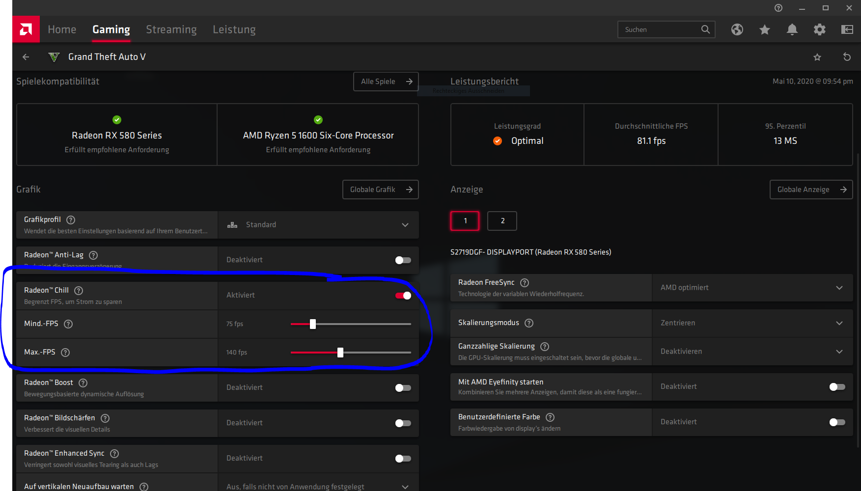

Gehe dann in die Radeon Einstellungen zum jeweiligen Spiel und schalte "Chill" ein. Dort gibst du dann die Range deines Monitors ein.
Im Prinzipp kannst du auch Afterburner nehmen, habe aber mit Chill gute erfahrungen gemacht, da nicht noch eine Software mehr Installiert werden muss.
Wichtig: Schalte "V-Sync" in den Spielen aus, sobald du mit Freesync arbeitest. Einige Spiele erkennen es normalerweise, aber es gibt auch einige ausnahmen das es danach nicht richtig funktioniert.

48-75 gebe ich dann ein?
@AudianeR8 Genau! 48 bei Min FPS und 75 bei Max FPS.
