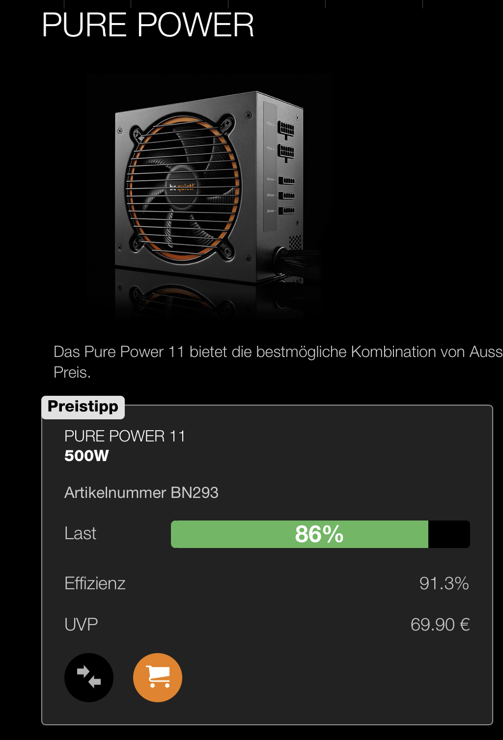

das hoffe ich stark, dass es das Netzteil ist. War es eben bei anderen auch nicht. Aber mir wurde mehrfach versichert, dass 500w be quiet reichen beim neuen.

Okay. Dann vertraue ich auchmal den NT Experten... Hätte persönlich eher 650W genommen aus vers Gründen.
Ich wäre mir da auch sicherer gewesen, aber mir wurde es versichert dass es deutlich reicht und der Rechner von be quiet bestätigt mir das und er soll sehr genau sein... da bange ich jetzt natürlich ganz schön...

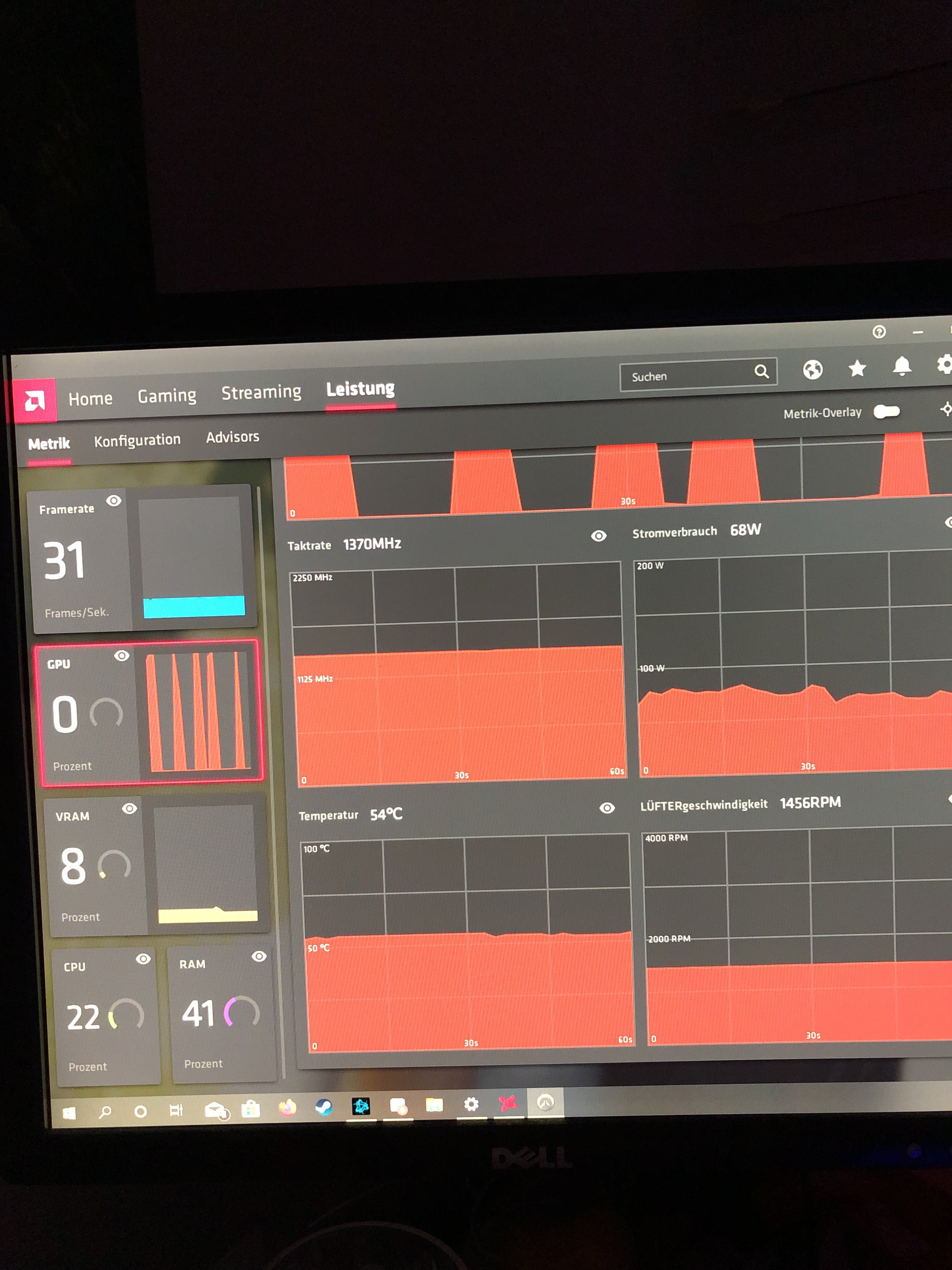

Kurzer Nachtrag. Beim zocken von overwatch mittlere Einstellungen braucht die Karte im Schnitt 70w ist bei 60 grad temp, aber schwankt immer in zwei Sekunden Schritten zwischen 100 und 6 Prozent Leistung bzw. Auslastung...
Da ist eindeutig nicht normal :) vlt eine Drosselung oder irgendwas das da einschreiten.

Battlemaster07 schrieb:
Aber woran kann diese Schwankung liegen...das ist doch nicht mehr normal...auf Mittel kann ich das Spiel vollkommen ohne Unterbrechung spielen...aber das ist ja nicht die Lösung sein...:/
Selbst im Menu ist die Schwankung da...

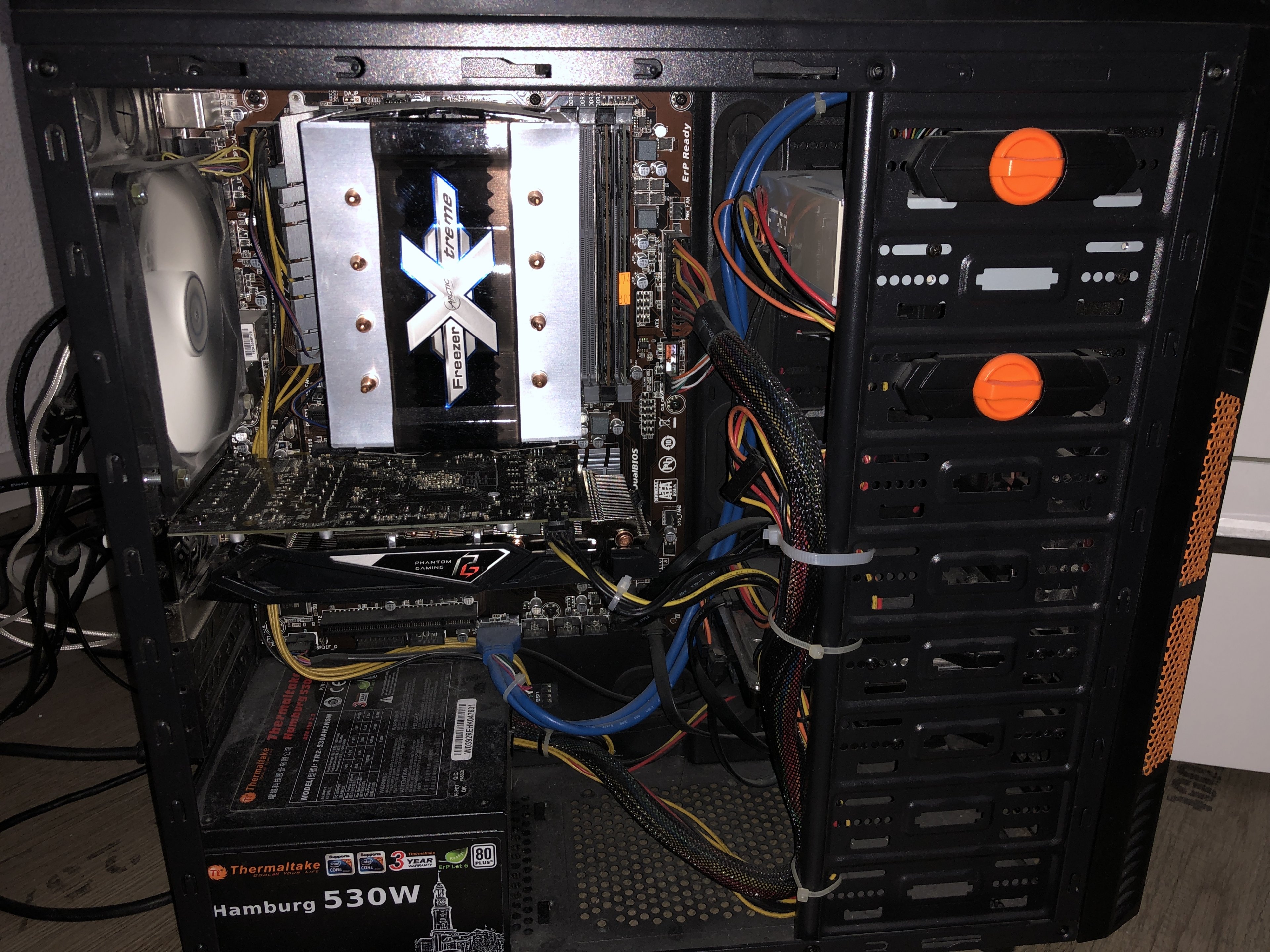

Also ich denke auch nicht, dass es sich um einen Wärmestau handelt. Bei hoher Last kommt nur kühle Luft und Werder Prozessor noch Karte werden heiß. Die Luft kommt von vorne mit einem großen Lüfter geht auf graka und CPU kühler nach hinten raus und wird dabei noch von einem zweiten Lüfter nach hinten geblasen. Zusätzlich noch nach oben raus und an der Seite ist auch teilweise offen, damit die Luft sich nicht stauen kann.
