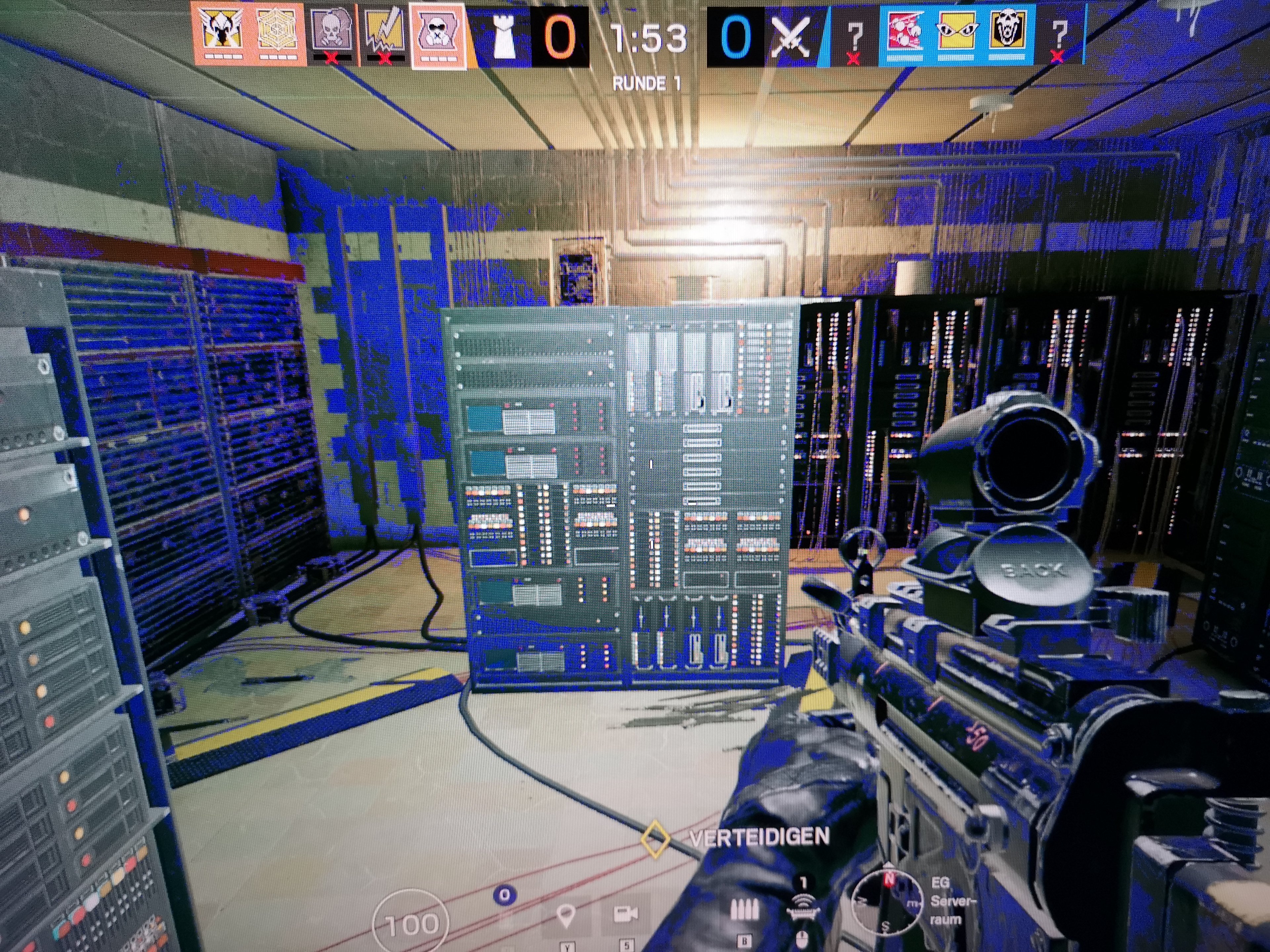

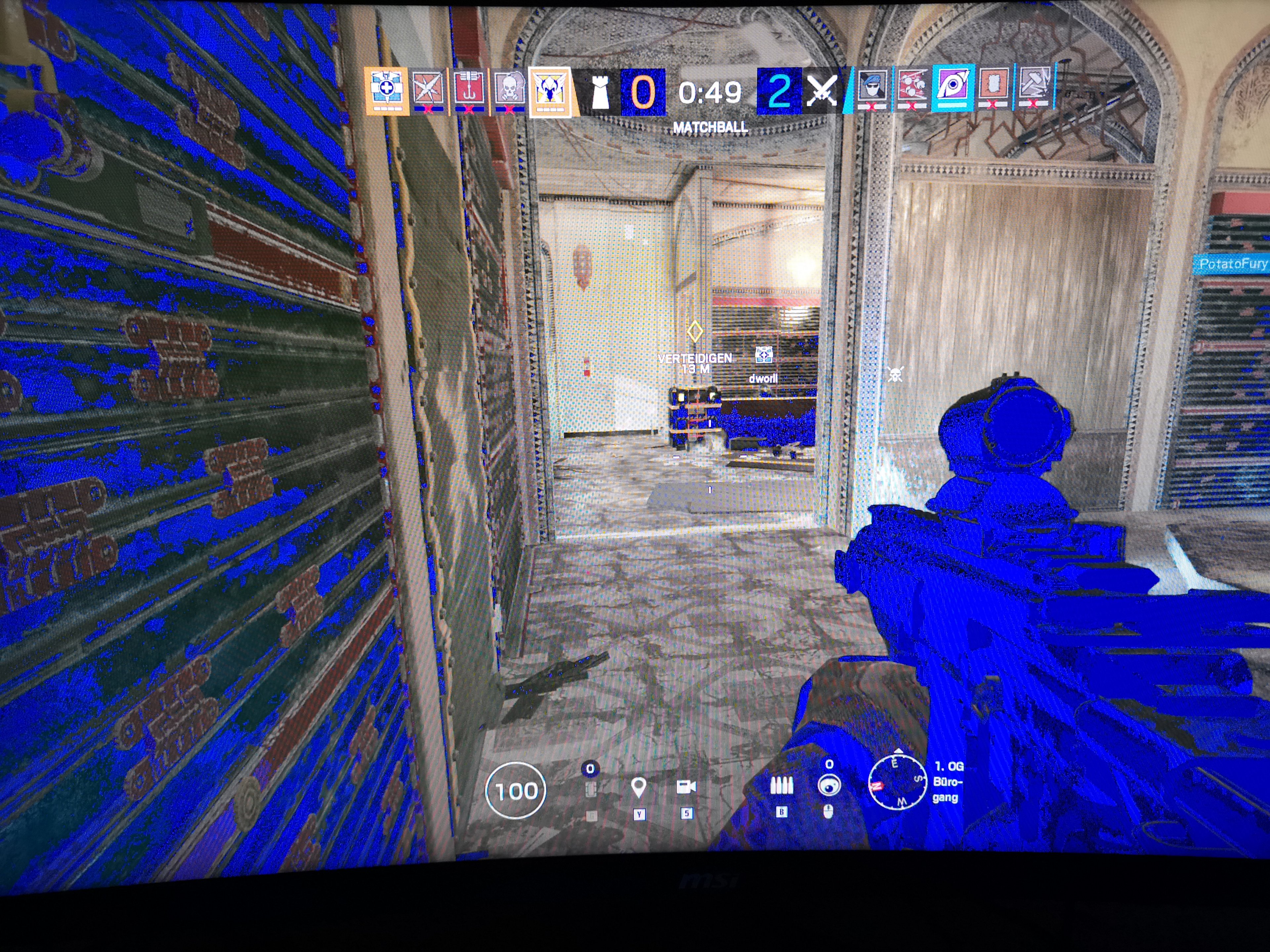

darf ich fragen ob das so ausschaut bei euch? hab die selbe karte und glaub das sie defekt ist? bekomme auch nie mehr als 70-75 grad zusammen.
Sehe das jetzt nur auf Handy, aber wenn ich die Vierecke da richtig sehe, sieht das für mich nach Speicherproblemen aus, also der Grafikspeicher...
