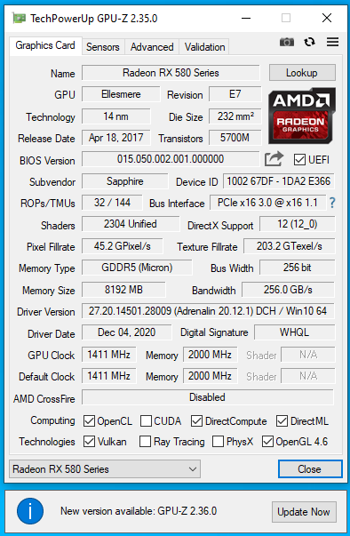

tomgit schrieb:
Ist auch optisch alles in Ordnung beim System? Irgendwie klingt das für mich nach Hardware-Schaden: Entweder bei den Pins der CPU oder an den Lanes zum PCIe-Slot. Werden die Grakas auch per GPU-Z ordentlich erkannt - einschließlich pcie x16?
Im Anhang die Daten aus GPU Z
