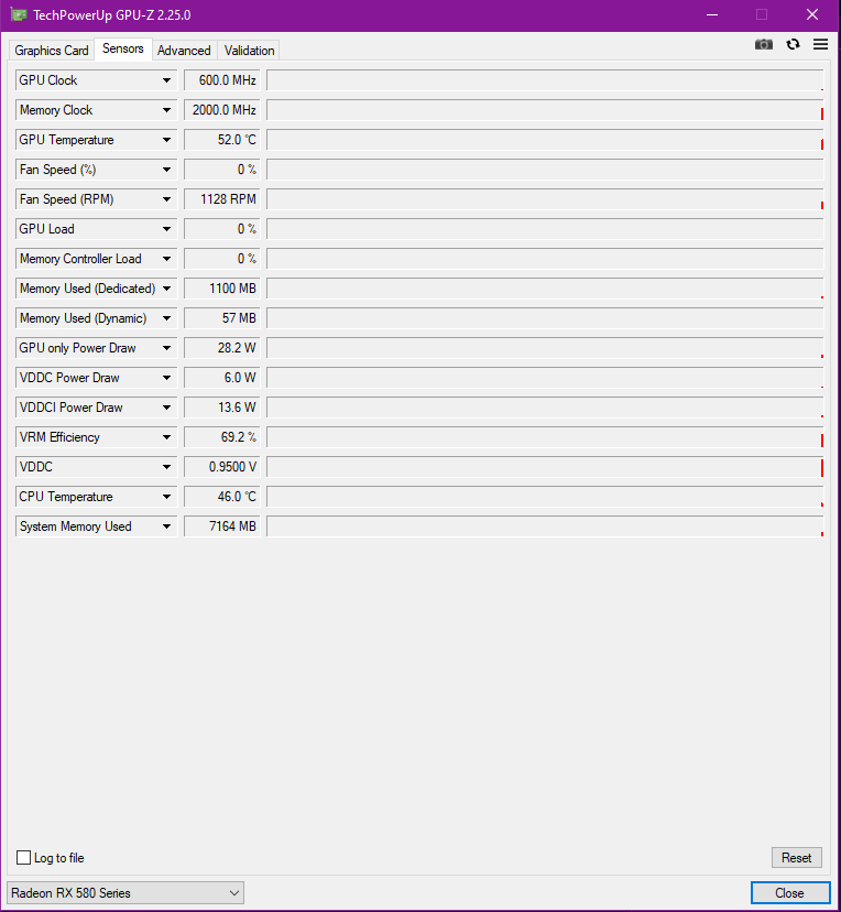

Ist ein Browser mit Youtube oder ähnlicher Anwendung geöffnet oder sind mehrere Bildschirme an der GPU aktiv?
GPU-Z zeigt ja schon nur 600 Mhz Core an, das ist zwar nicht der idle Modus aber definitiv ein niedrigerer Power State.
Hab grade mal alles testweise geschlossen, auch Discord usw. Aber der bleibt immernoch bei ca. 600 bis 620 MHZ GPU Takt und 2000 MHZ Memory Takt bei 0 % GPU Auslastung auf dem Desktop.
Ist halt doof, die Grafikkarte verbraucht dadurch im Idle halt viel mehr für nichts. Zeigt mir in GPU-Z jedenfalls was mit 30 Watt im Idle an. Ka. wie sehr man das merkt auf der Stromrechnung, denke das ist kein Drama aber halt vollkommen unnötig.

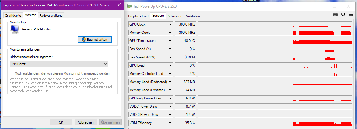

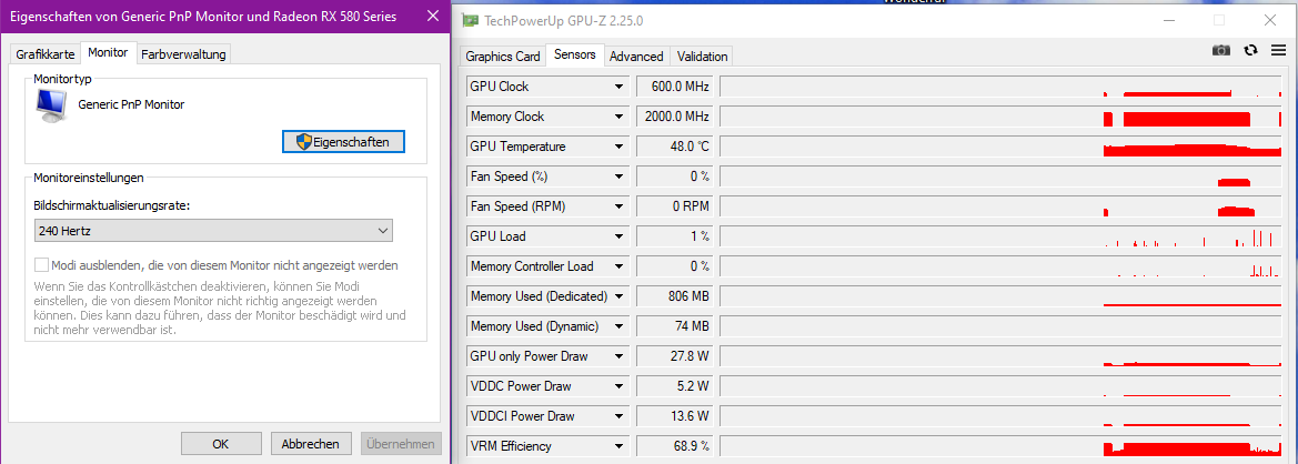

Ok, ich hab den Fix entdeckt. Also an sich ist es kein wirklicher Fix, aber wenn ich meinen Monitor auf 200 HZ z. B. stelle statt 240 Taktet meine GPU nur noch auf 300 MHZ GPU Takt und 2000 MHZ Memory Takt. Erst bei 144 HZ taktet meine GPU runter auf 300 MHZ GPU Takt und 300 MHZ Memory Takt.
144 HZ:

240 HZ:
Scheinbar schafft die RX 580 keine 240 HZ Bei Full HD ohne hochzutakten, auch wenn die nicht ausgelastet ist. Jetzt erinner ich mich auch wieder, hatte das Problem damals schonmal mit meiner Radeon HD 7970, die hat bei Full HD und 144 HZ auch in den 2D Modus getaktet und erst bei 120 HZ ist die in den Idle gegangen. Hier scheint das selbe Problem zu sein.

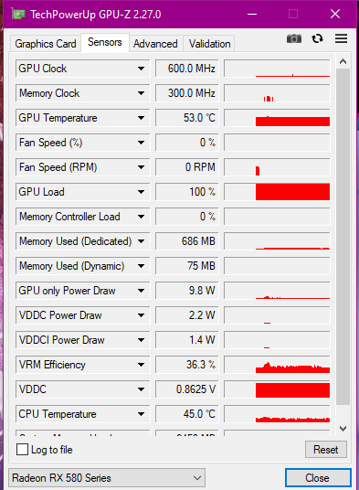

Die RX 580 muss den Memory nicht hochtakten um 240 HZ auf dem Desktop zu handeln.
Das Problem gibt seit Ewigkeiten und in den Foren behauptet AMD auch dauernd, das muss so sein... Nervig

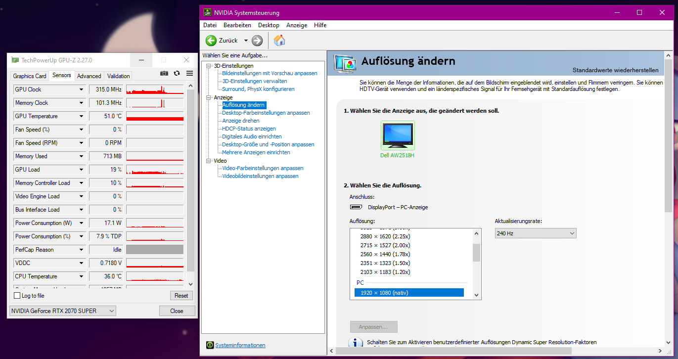

Joa, hab jetzt auf eine RTX 2070s geupgraded und das Problem ist weg. Full HD 240 HZ kein Problem.
Hier auch :daumen: ebenfalls auf ne 2070S gegangen.
Welches Modell ist es bei dir geworden?
