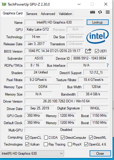

Habe heute eine neue CPU(i7 7700k) eingebaut und leider wird die GPU nicht erkannt.
Sobald ich das hdmi Kabel an Mainboard anschließe bekomme ich bild.
An der GPU aber leider nichts.

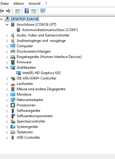

Im Gerätemänager wird die auch nicht aufgelistet .
Also die gpu der cpu liefet Bild aber die die GPU am PCI-E aber leider nicht.

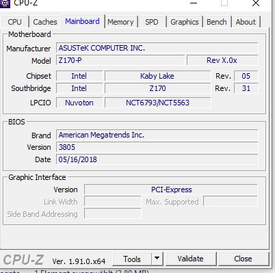

und mit der alten cpu geht es aber wenn du sie wieder einbaust ? welches bios hast du ?
du brauchst mindestens 3017 , aktuell wäre Version 3805
Netzteil: Xilence Performance X 550W
Die alte cpu habe ich leider nicht mehr.
Habe die aktuellste bios version drauf
die antwort ist relativ definitiv 3805 ?

Die karte wird ja nich im system erkannt. Hab nur ein hdmi kabel hier.
