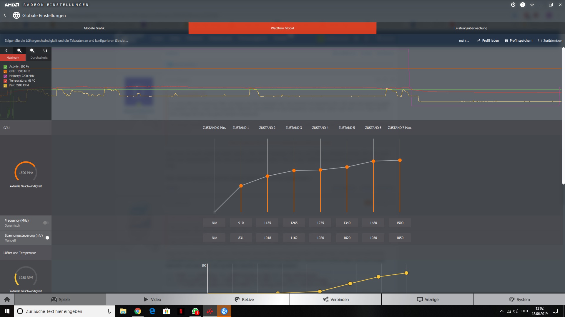

Hi,

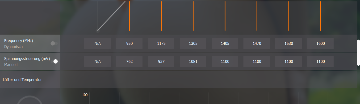

ich will mein XFX RX 590 Fatboy undervolten, was einigermaßen geklappt hat, bin auf 1100 runter, und die Speicher auf 2100, es läuft alles ok. Zumindest ist die Karte nun auch leise. Eine Frage habe ich aber, in die Standard Einstellung ist in Phase 3 ein Wert von 1206 eingestellt, ist das richtig?
Ja, da ist so. Der Wert tanzt immer aus der Reihe. Ich hab ihn daher nur relativ zu den anderen angepasst. Also um genau so viel mV runter, wie die anderen.

Laut dem Screen bist du doch noch überall auf Standardwert Oder?
Komischerweise hab ich standardmäßig auch die gleichen Werte meiner RX580. Und Zustand 3 ist bei mir auch mehr mv eingetragen als die Zustände 4-7.
Hab aber alle Zustände etwas reduziert.

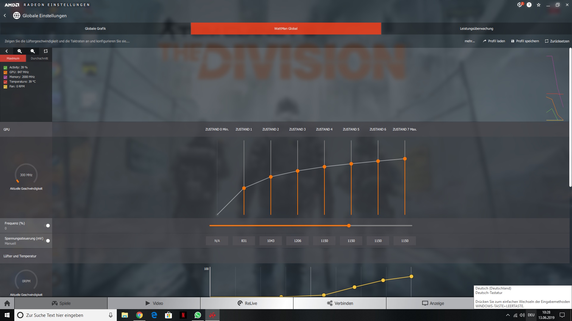

Gerade eine Stunde gespielt, habe die Werte ein wenig nach oben gesetzt, mein Grafikkarte ist fast lautlos im Spiel (The Division 2) somit denke ich kann ich die Werte weiter nach oben setzen, ich werde solange rumspielen bis ich die beste Werte habe, und die karte ist sowohl kuhl als leise.

Am besten mit verschiedenen Spielen testen. Manche sind deutlich empfindlicher als andere. Ich konnte z.B. The Witcher 3 stundenlang zocken ohne Fehler während Assassins Creed Odyssey selbst mit 30mv mehr noch abgeschmiert ist.

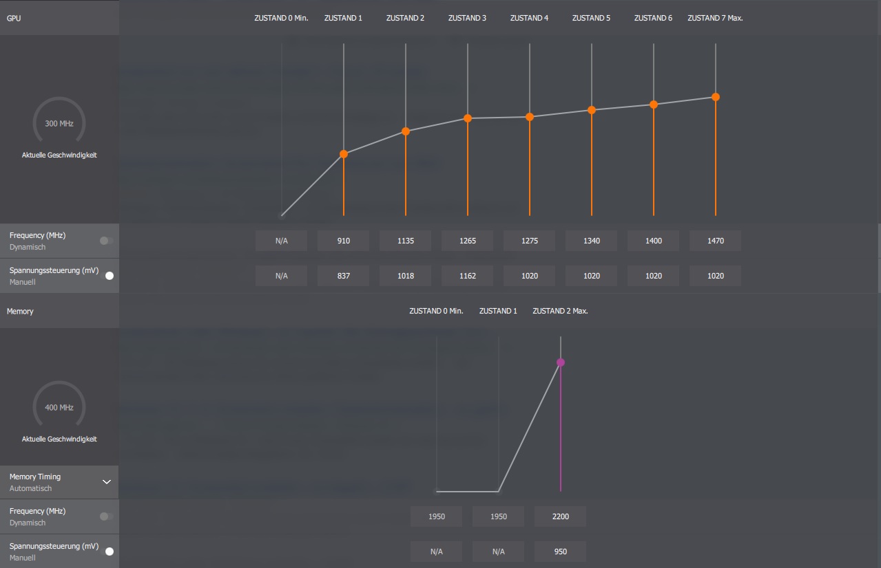

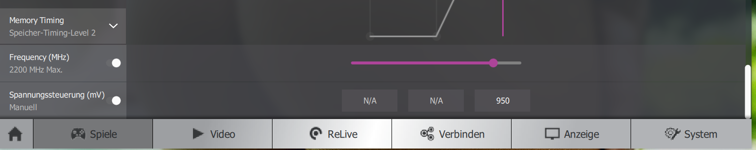

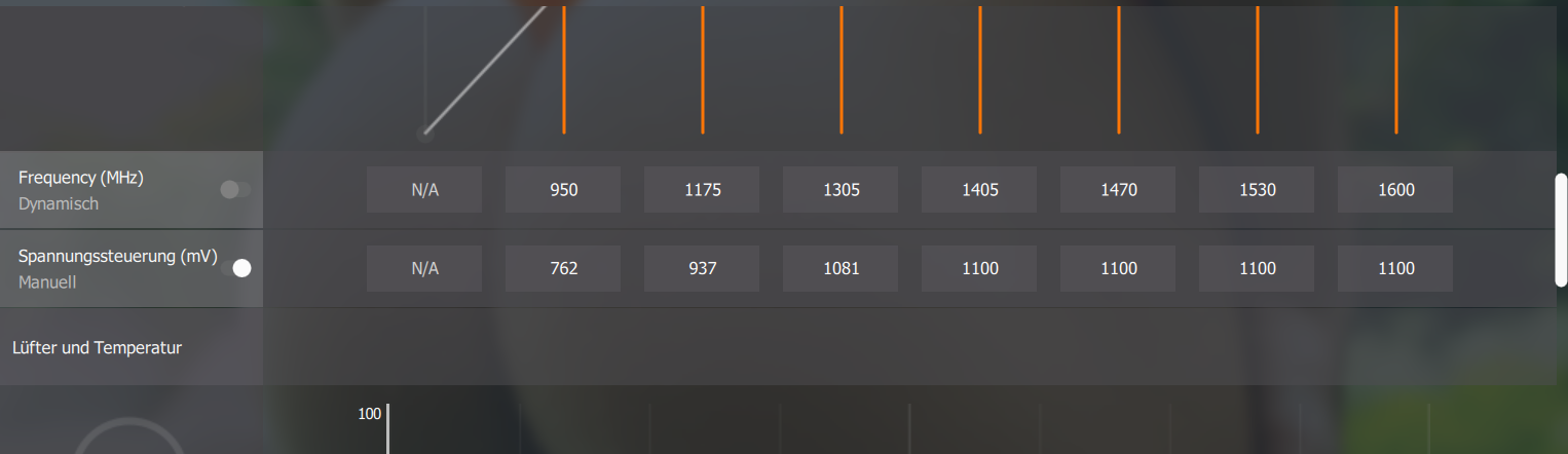

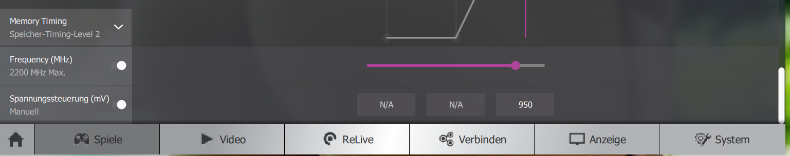

Habe hier auch meine Enstellungen im Wattman für euch, hab da noch nicht die Limits ausgelotet, war nur mit der Einstellung so bisher zufrieden. Ich hab eine Sapphire RX 590 Nitro+
Da kann ich dein mv Einstellung nicht sehen, welche werte hast du?
@Robbers246, habe die Screenshots durch neue ersetzt, da kann man die Werte besser erkennen.
Anhang anzeigen 792807Anhang anzeigen 792808
Sorry das ich jetzt antworte, war viel am Arbeiten in letzter Zeit, die Settings sind der Hammer, gerade ausprobiert, settings auf high, fullhd, und 60fps, und ich hör mein graka überhaupt nicht. höchst temperatur war 66C.
