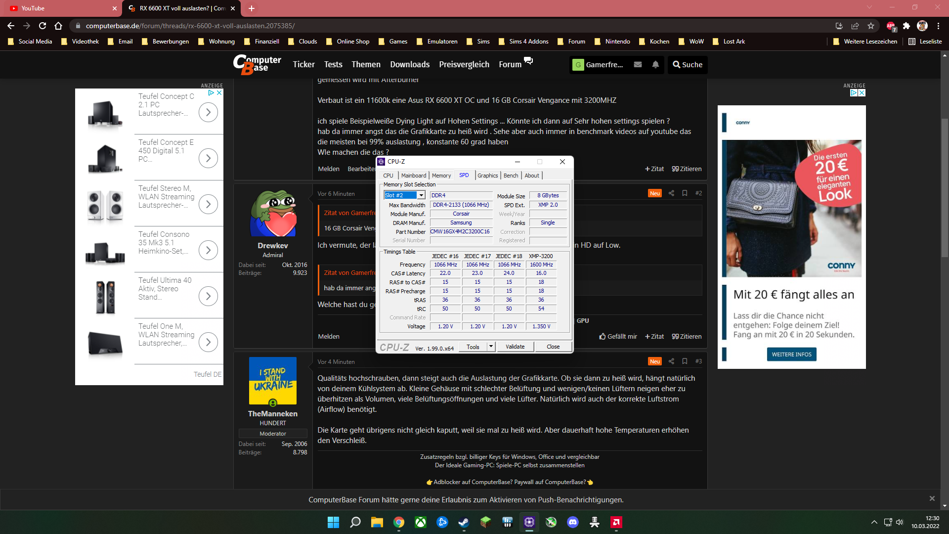

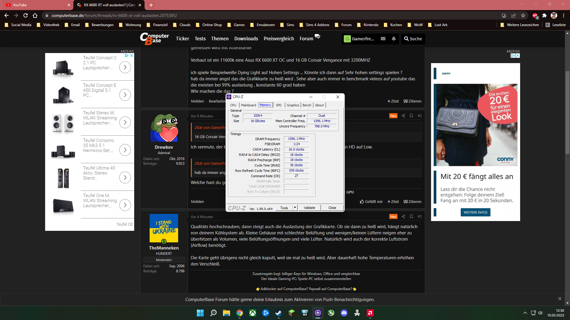

Ich vermute, der läuft nicht mit 3200MHz oder du spielst (übertrieben gesagt) in HD auf Low.
Hab dir mal Screenshots gemacht =) und ich spiele alle Games in 1080p...
