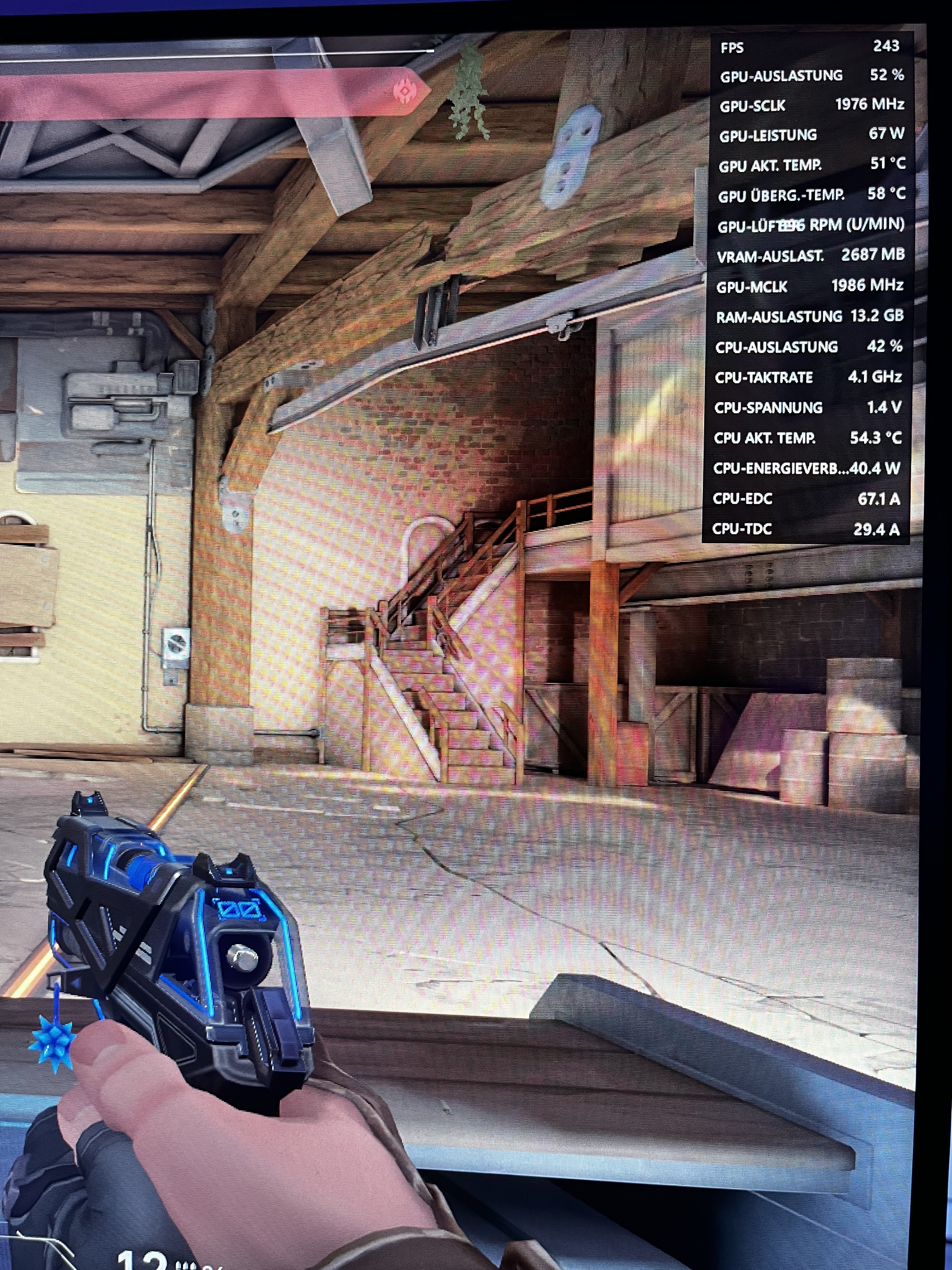

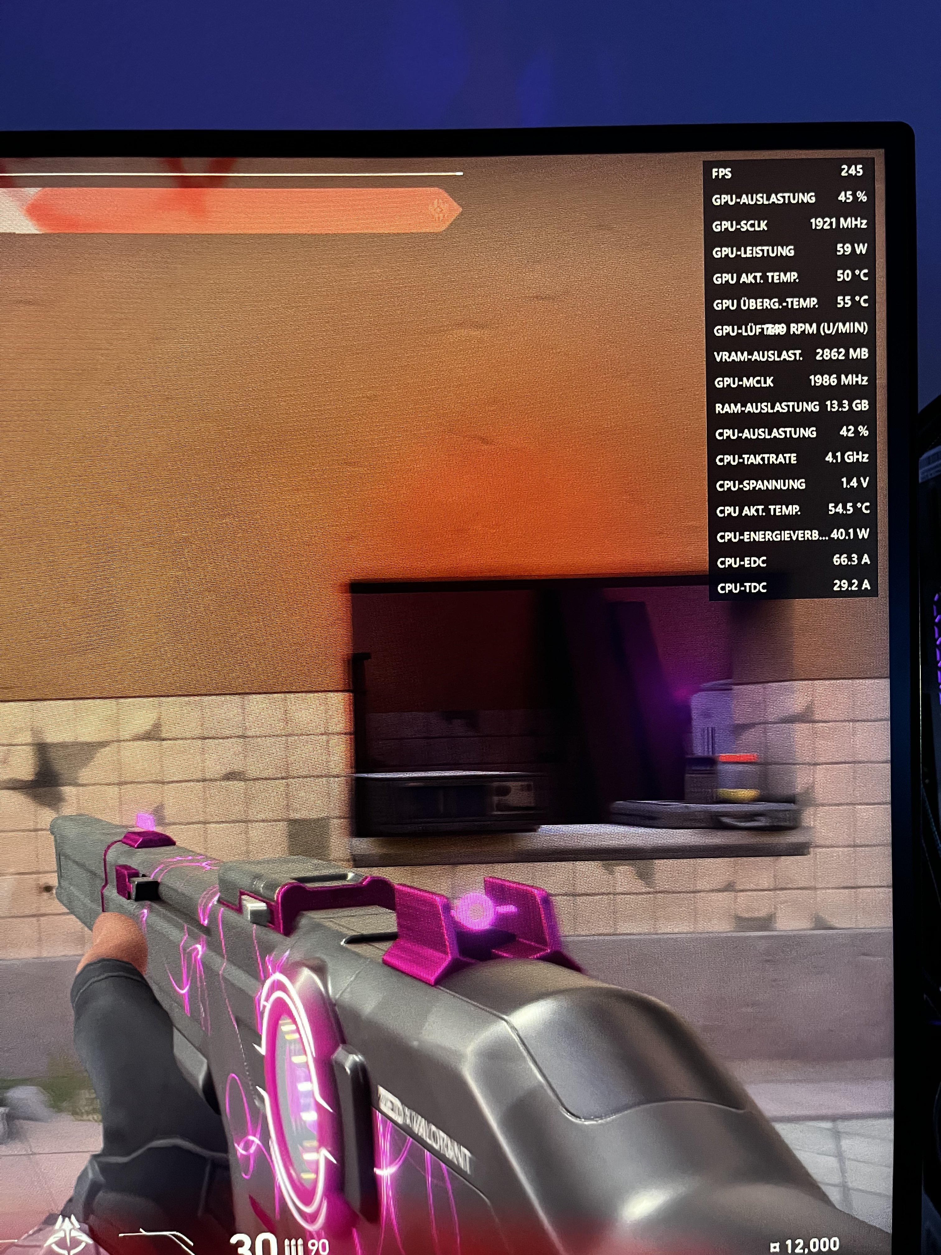

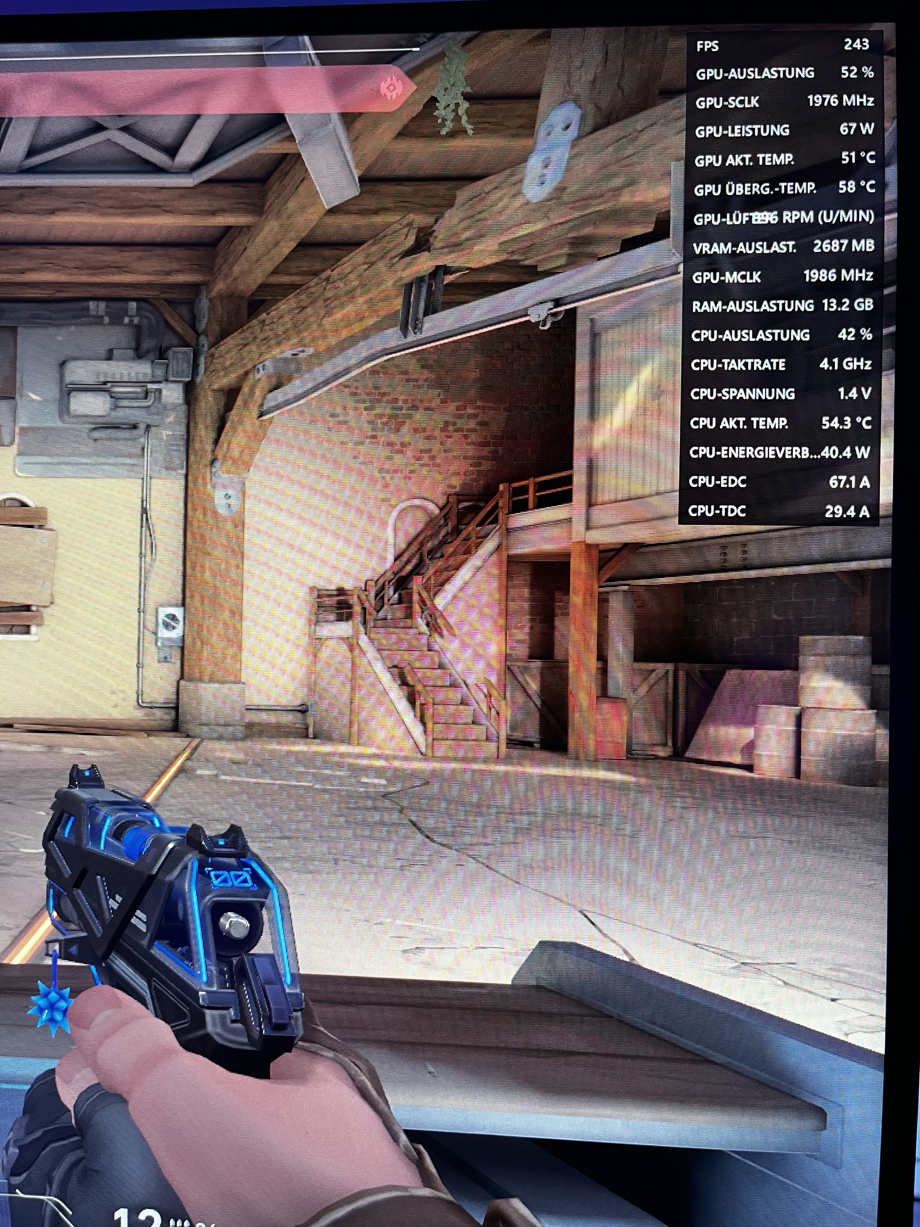

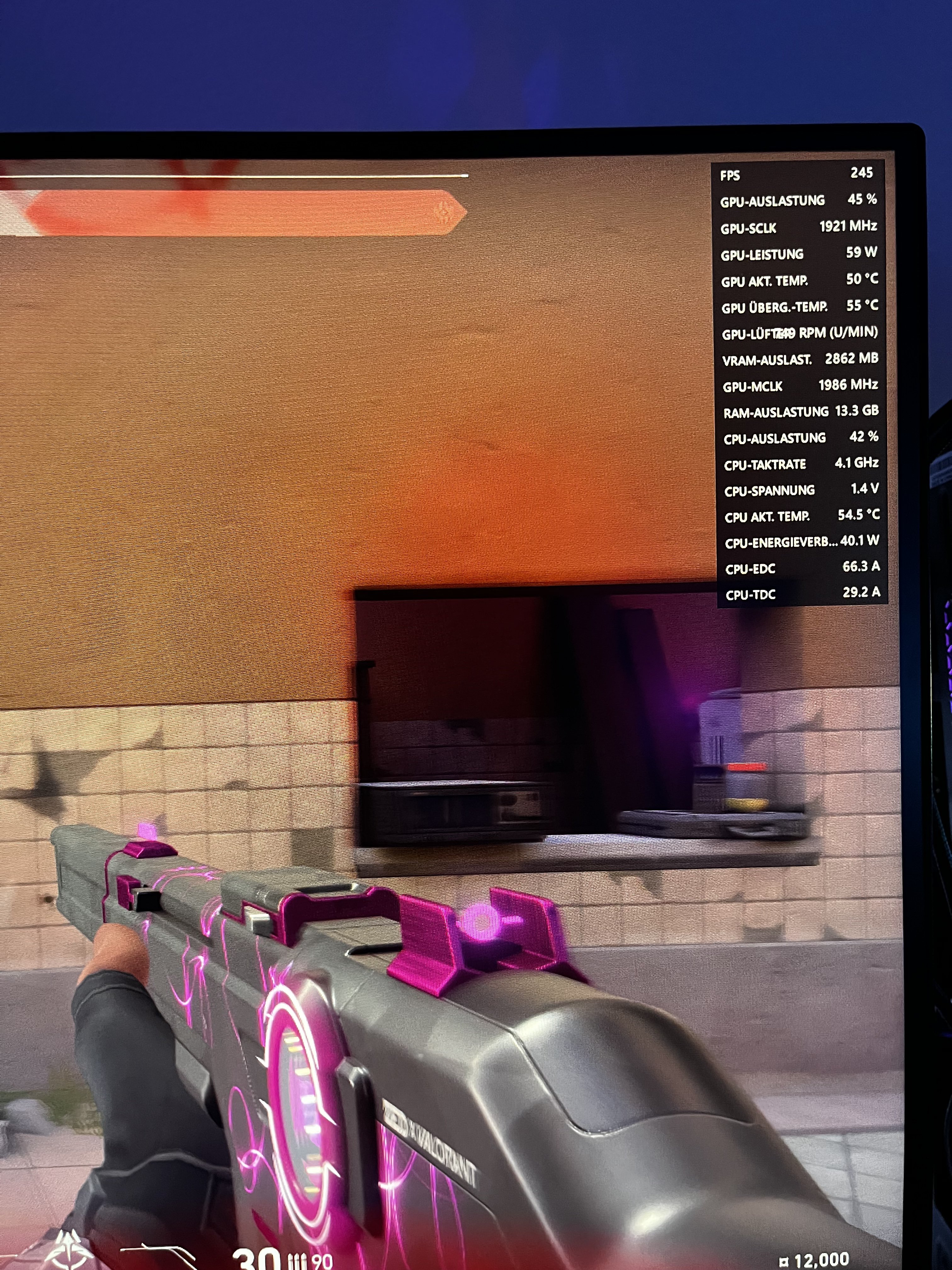

Ok kannst du mal einen Screenshot von Valorent machen, mit den ganzen FPS CPU GPU Daten rechts?
Welchen Bildschirm hast du eigentlich?

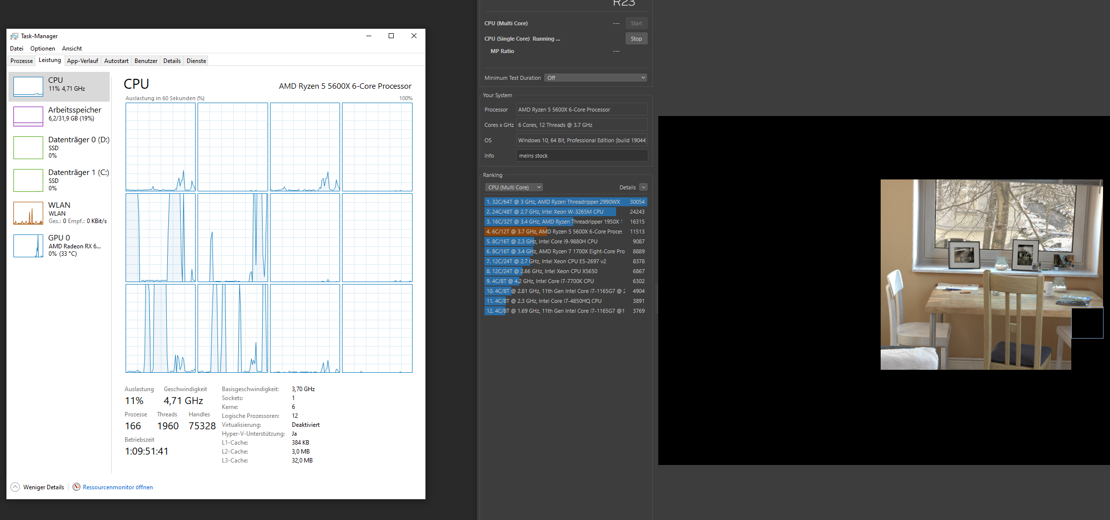

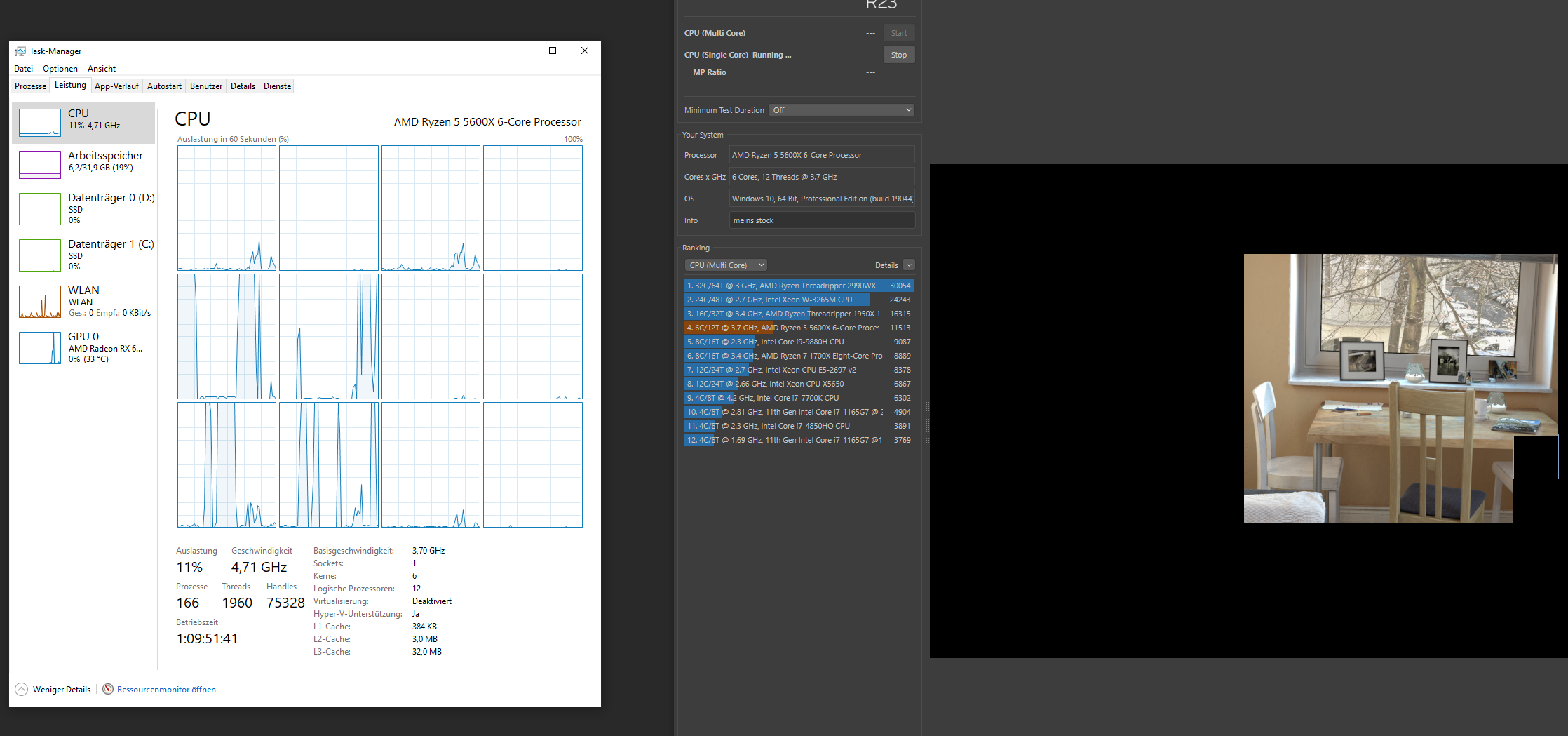

Schau mal das ist Cinebench nur 1 Thread Single core test. Wie du siehst 11% Auslastung, aber da das Programm nur 1 Thread verwendet, ist die CPU dafür zu 100% Ausgelastet.
Hier nochmal kurz meine Werte
ok das kann ich ja auch mahcen

Nein CB Single Test brauchst nicht, war nur zu Erklärung, dass 50% CPU Auslastung auch schon voll Ausgelastet bedeuten kann.
Wegen den Bildern, schaut ja gut aus. Du hast ja auf 244 FPS begrenzt, und wie du siehst hast du 244 und CPU und GPU sind nicht voll ausgelastet, also hast du noch Reserven. Das dann da dein GPU nur 60W verbraucht ist ganz normal, sie braucht einfach nicht mehr.

also erstens ja ok. jetzt ergibt das sinn. als ich auf 144hz gecapped habe war der stromverbrauch auf 30-50w und dann hat es oft gelagt
ich will halt nebenbei streamen eigentlich. deswegen bockt das nicht so, wenn die gpu weniger macht als sie kann
wenn wir den ram besser machen wird das ja vielleicht dann auch besser weil die cpu mehr machen kann?

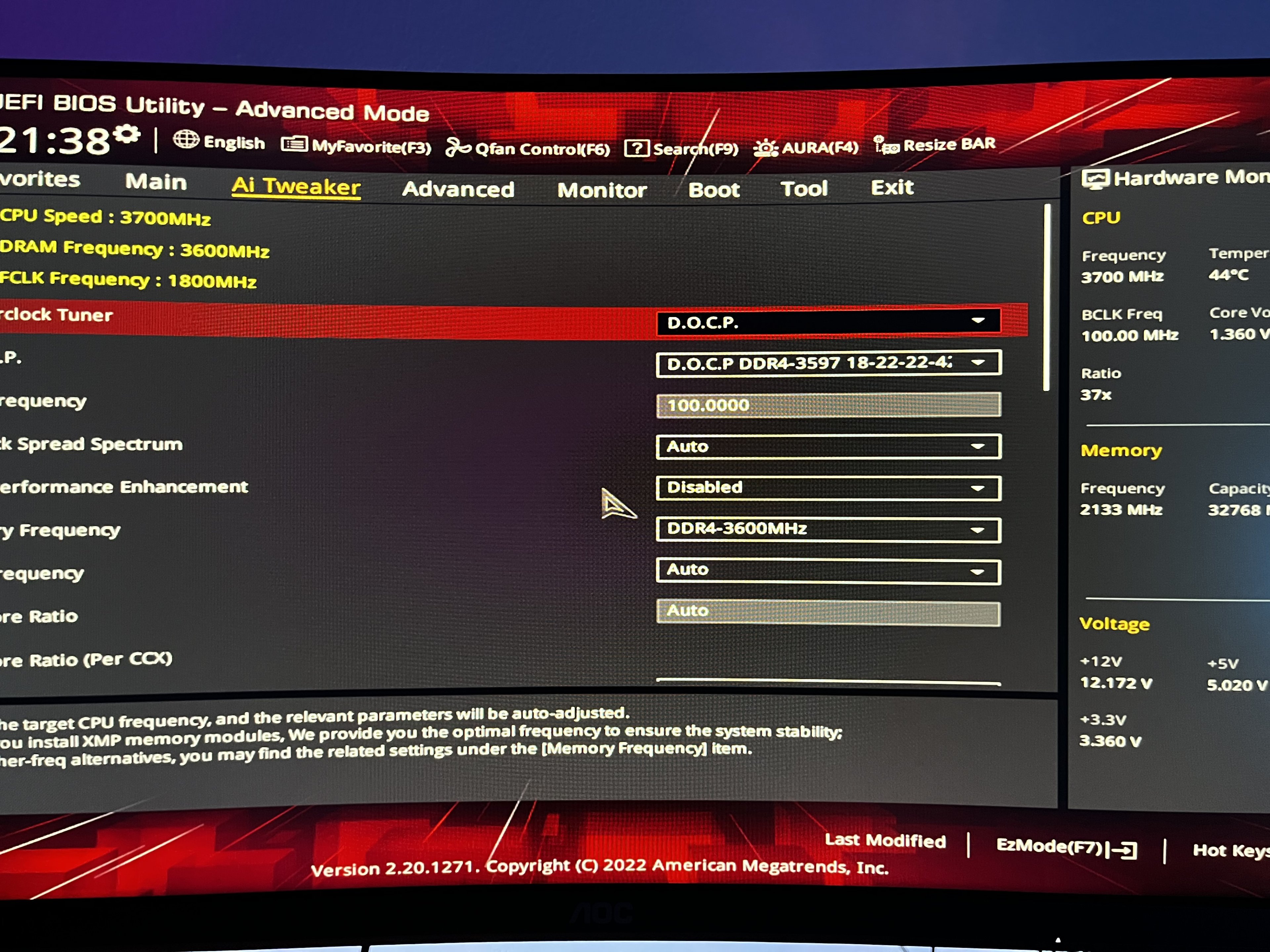

Zu deinen nicht übernommenen XMP Einstellungen: Wenn du das Profil einstellst wie in Post #22 und danach das BIOS verlässt, um zu Windows zurückzukehren - wie genau sind da deine konkreten Schritte?

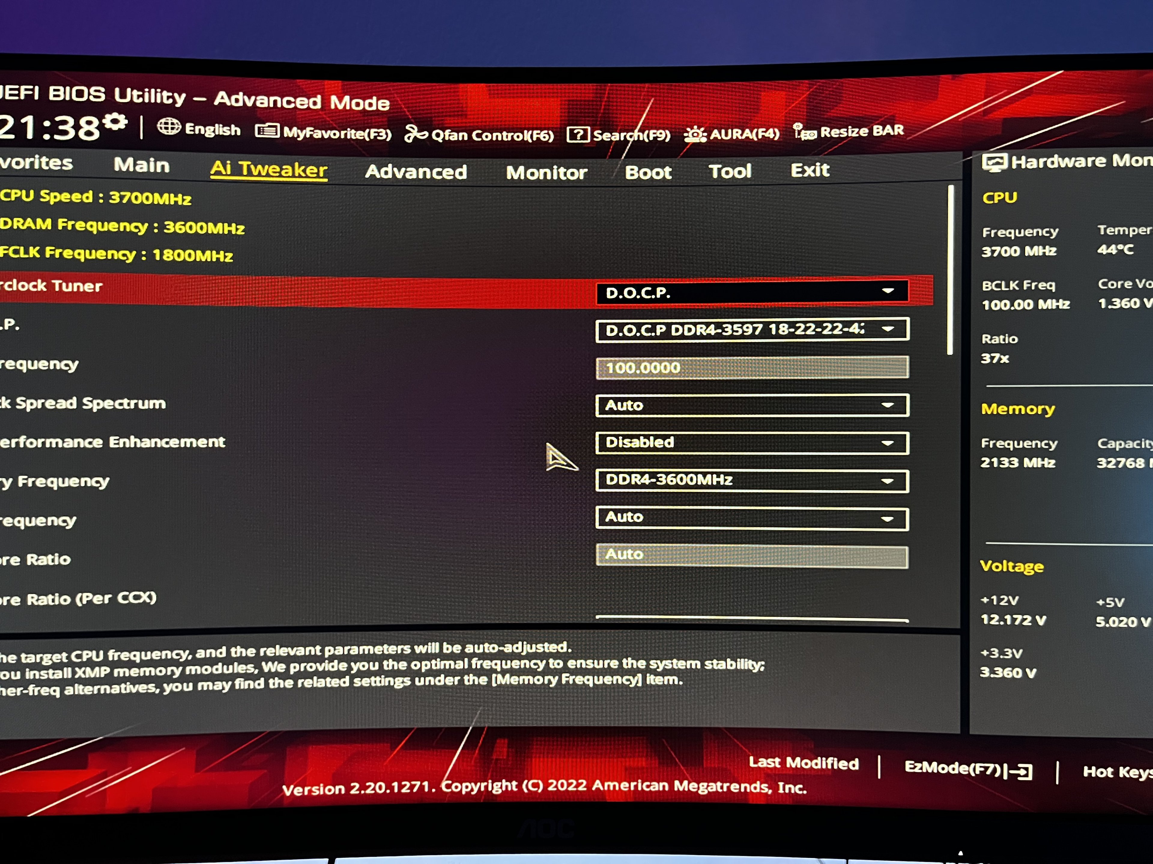

ich stelle im startmenü das DOCP profil an. danach gucke ich advanced modus, ob die taktrate übernommen wurde und so. dann gehe ich zu save und sichere das. danach startet windows

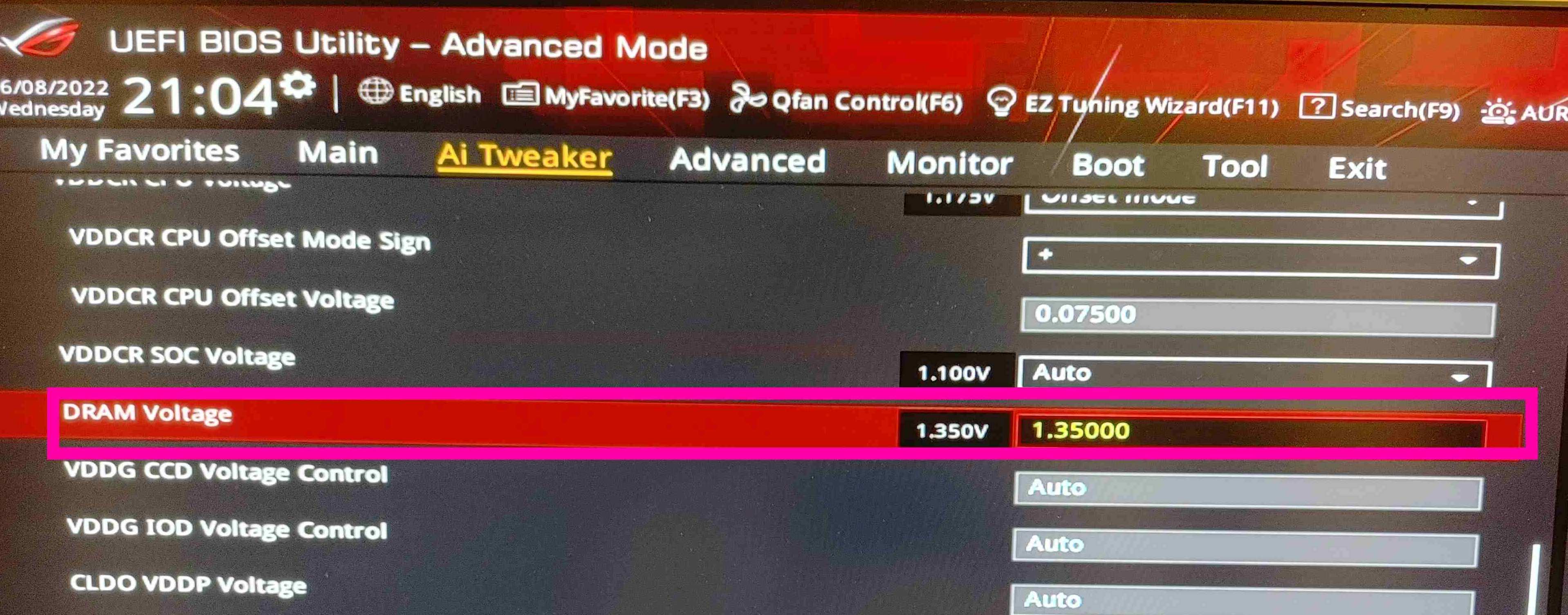

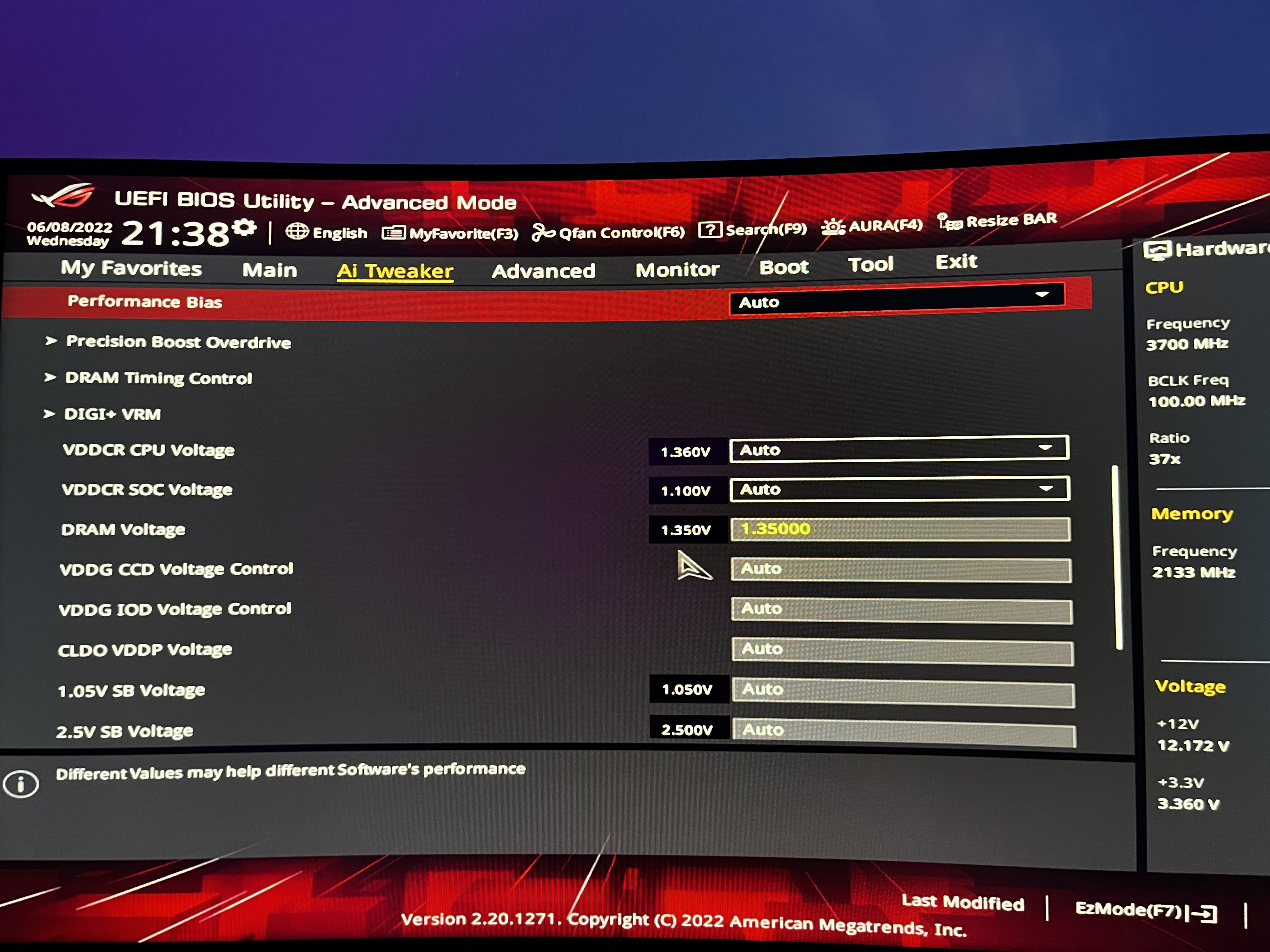

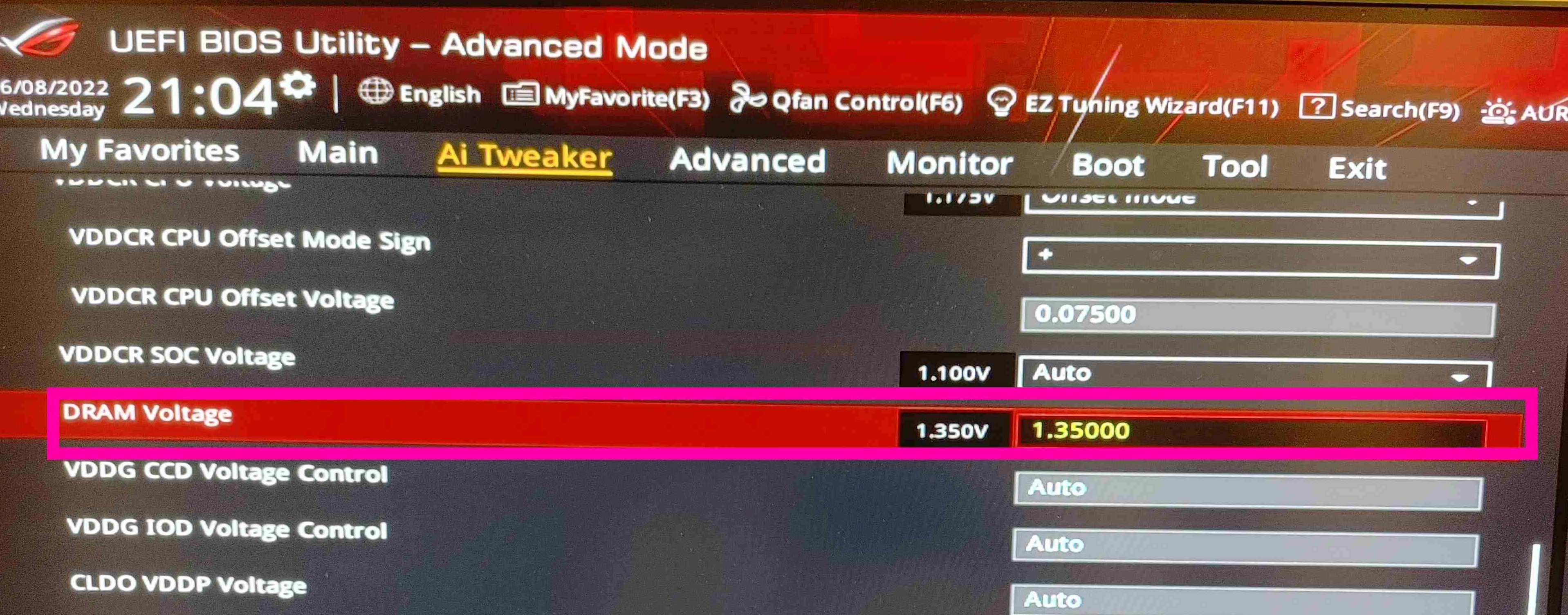

Ja probier das, und wenn noch immer nicht, stell die DRAM Voltage auf 1,35V
ist schon. habe das auch mal euf 1.4v probiert hat aber auch nicht geklappt. also auch die voltage stimmt
So sieht es bei mir aus. Die Frequenz verändert sich aber nicht

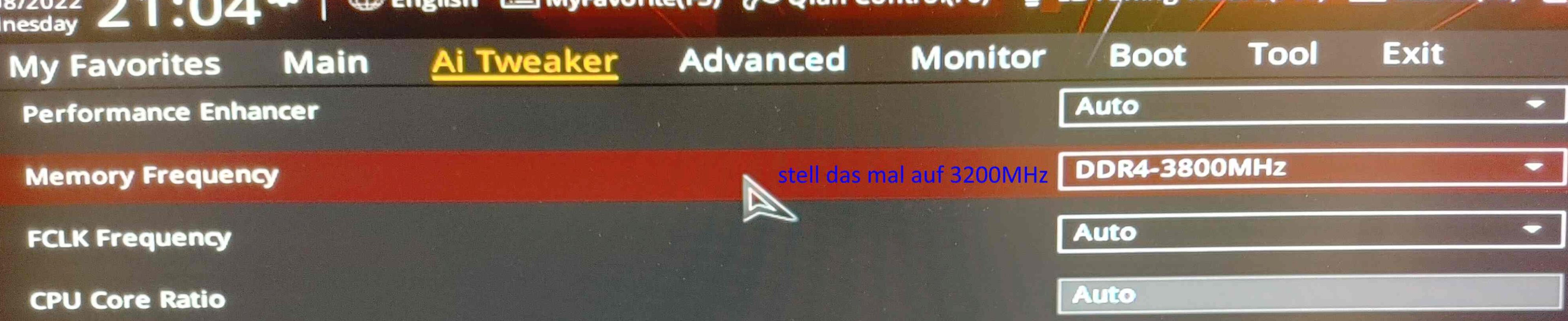

Schalte das "Spread Spectrum" aus, das erste was man macht, ob OC oder nicht.
Lass mal die 1,35V DRAMV.
Und stell die RAM mal auf 3200MHz:
Passen dann die MHz?
