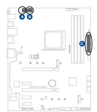

Lass mal das mit dem DOCP Profil, stell den Ram auf AUTO und dann kümmern wir uns mal um dein Hauptproblem (Ram machen max 10% CPU Leistung aus):
1.) in welchem Slot steckt deine GPU, bzw. schau ins Handbuch ob sie eh die PCI-E Lanes nicht mit einer SSD oder so teilen muss
2.) CPU Bench mit Cinebench R23 und Ergebnis hier Posten
3.) 3DMark Time Spy Benchmark durchfürhren Ergebnis Posten
4.) Temps mit HWinfo beobachten

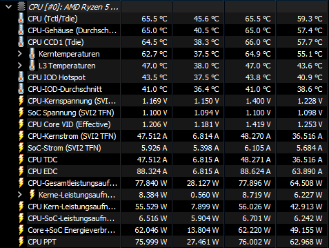

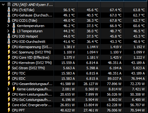

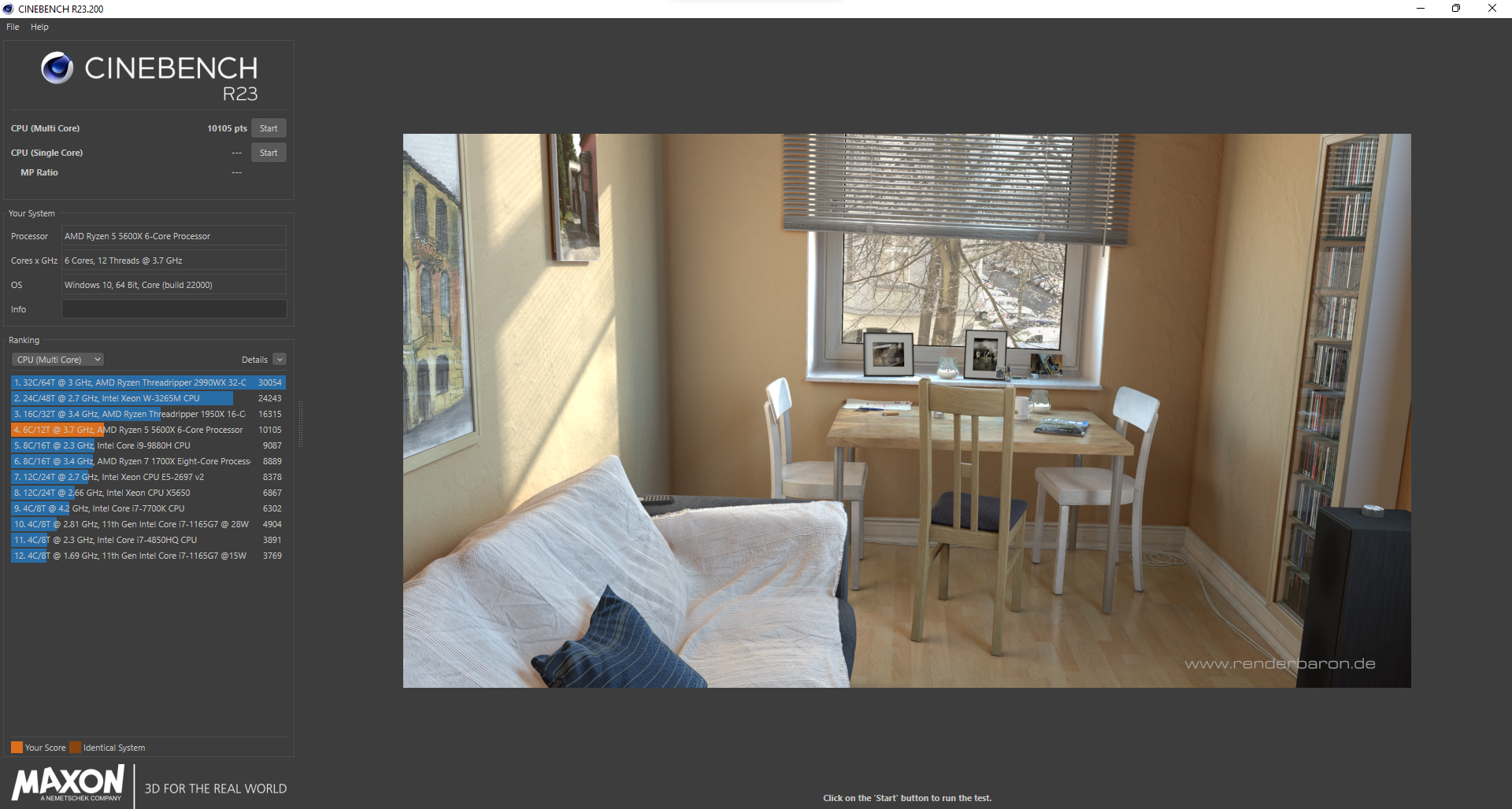

erstes bild vor cinebench r23

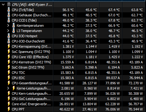

während cinebench r23

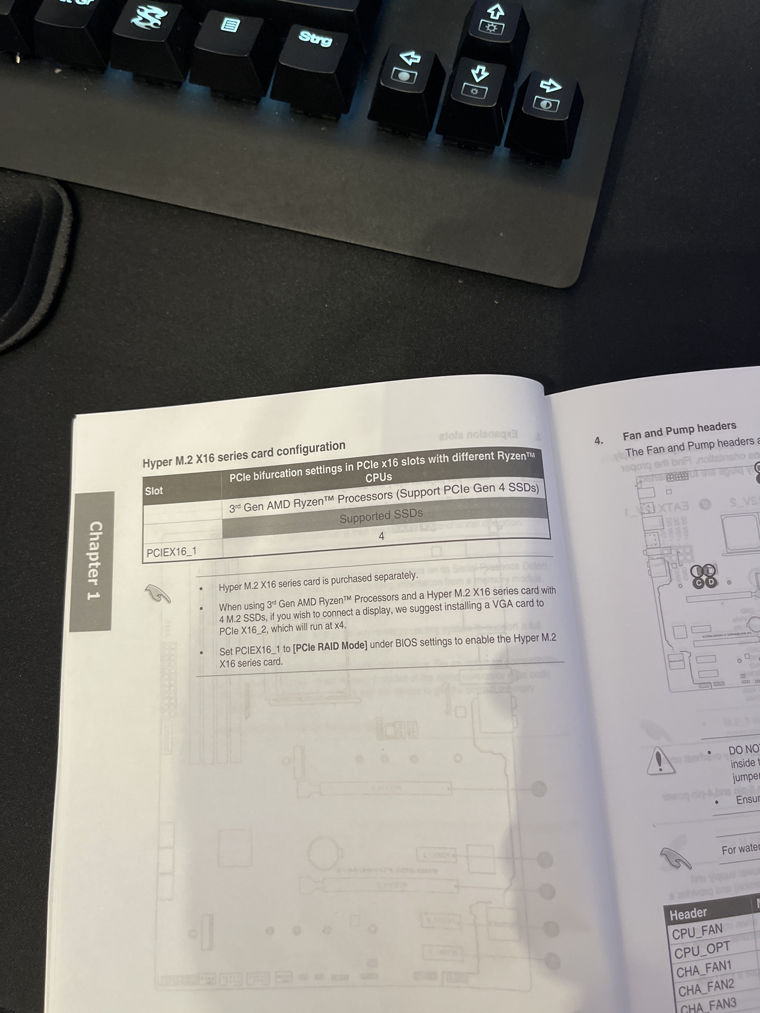

Zwischendurch im Handbuch geguckt.
Heißt das, dass meine Gpu eigentlich in den zweiten Slot muss?
Der wichtigste Punkt ist wohl auf der 2. Seite: „When using 3rd gen AMD Ryzen Processors and a Hyper M.2 X16 series card with 4 M.2 SSDs, if you wish to connect a display, we suggest installing a VGA card to PCIe X16_2, which will run at x4“

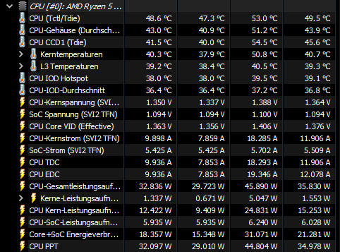

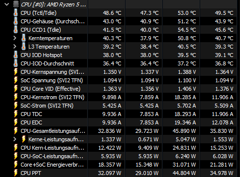

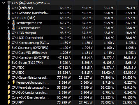

ergebnisse cinebench r23 mit temps
den time spy test werde ich erst morgen machen können

OK 10105 Punnkte sind jetzt zwar nicht super gut (11000 sollten es herum sein) aber auch kein Totalverlust
Das wird eben der RAM sein und/oder paar andere Kleinigkeiten.
Temps sind super.
Aber nein GPU gehört in den ersten Slot grundsätzlich, und dort hast du deine auch eingesteckt?

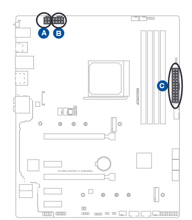

und weil wir gerade beim Handbuch sind:

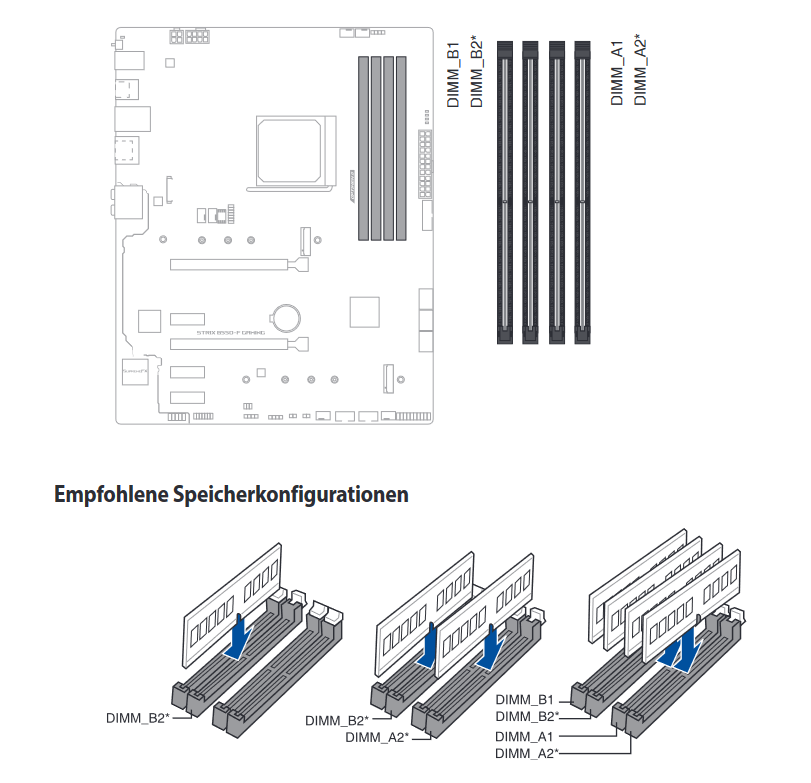

Ram so eingesteckt?
A & B angesteckt (bzw, es reicht auch nur B)
GPU ist auch mit 8 poligem Stromstecker vom NT angesteckt?

Verwendest du eine PCI-E SSD Erweiterungskarte?Issem schrieb:Heißt das, dass meine Gpu eigentlich in den zweiten Slot muss?

Anhang anzeigen 1225557 Ram so eingesteckt?
Anhang anzeigen 1225558 A & B angesteckt (bzw, es reicht auch nur B)
ram ist in a2 und b2
a und b sind eingesteckt
gpu hat einen 8pin und am netzteil steht pci dran

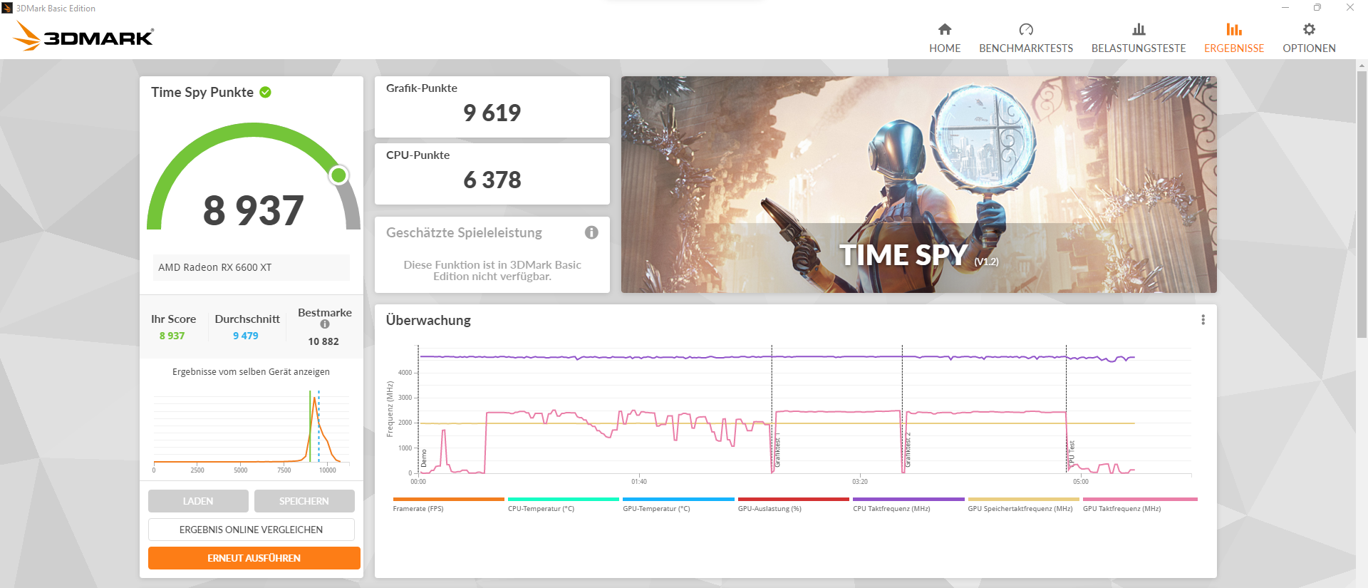

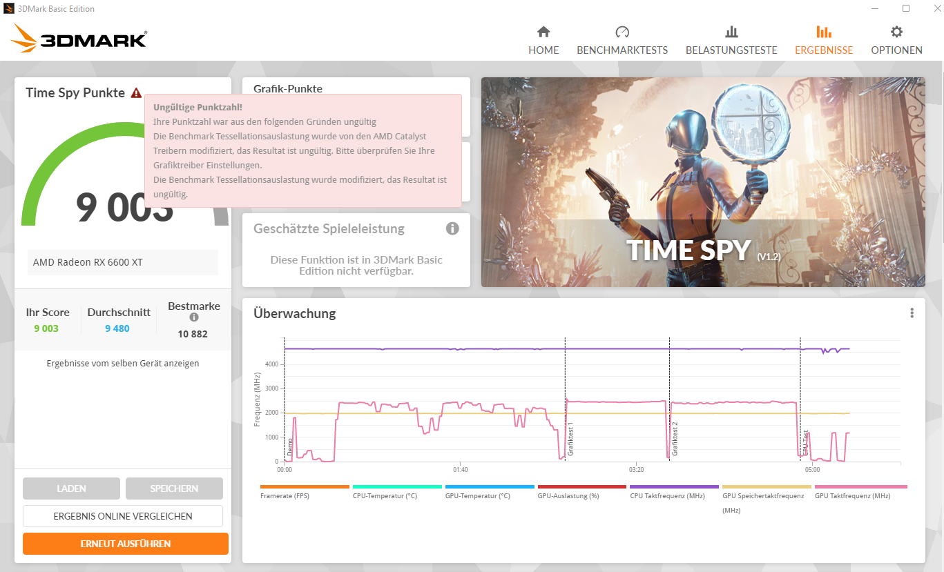

lade mir jetzt den time spy runter

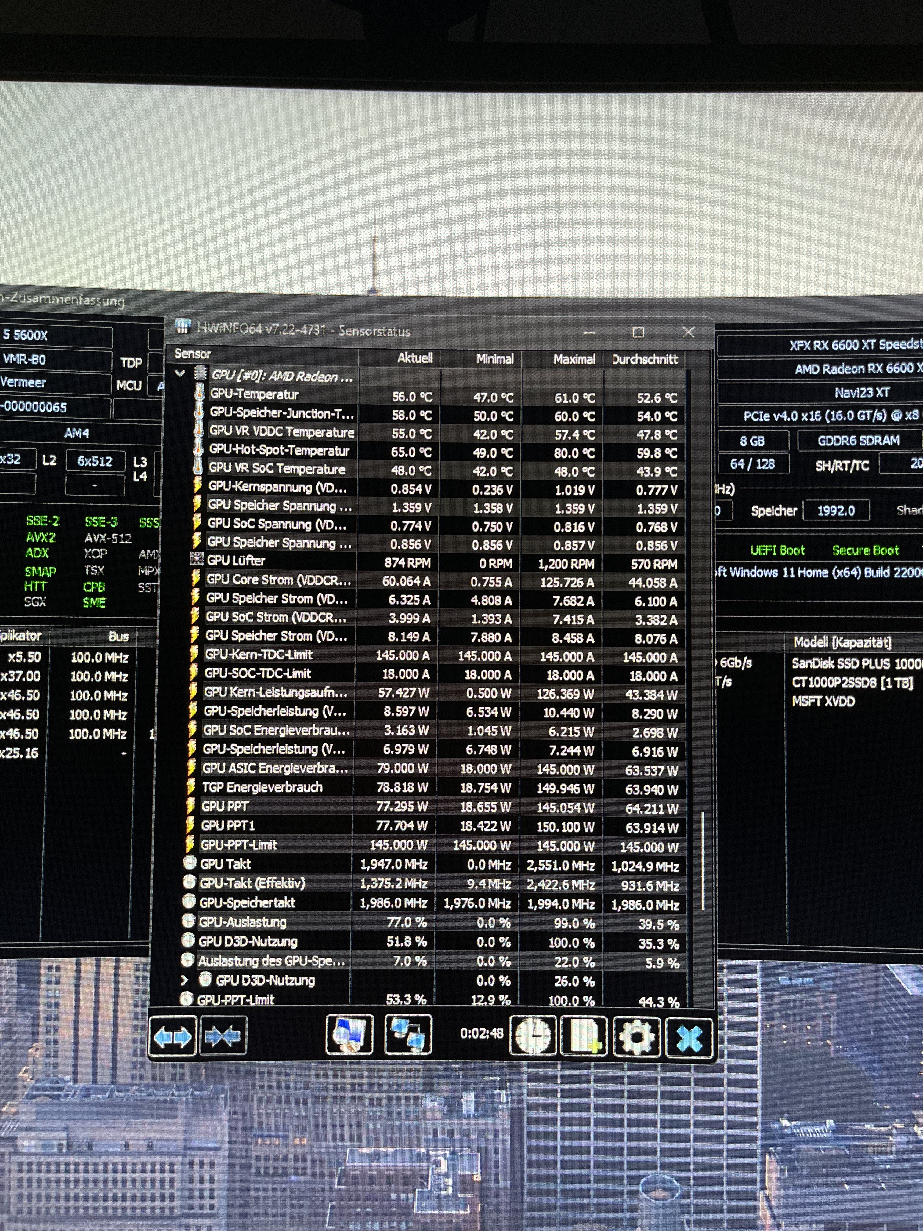

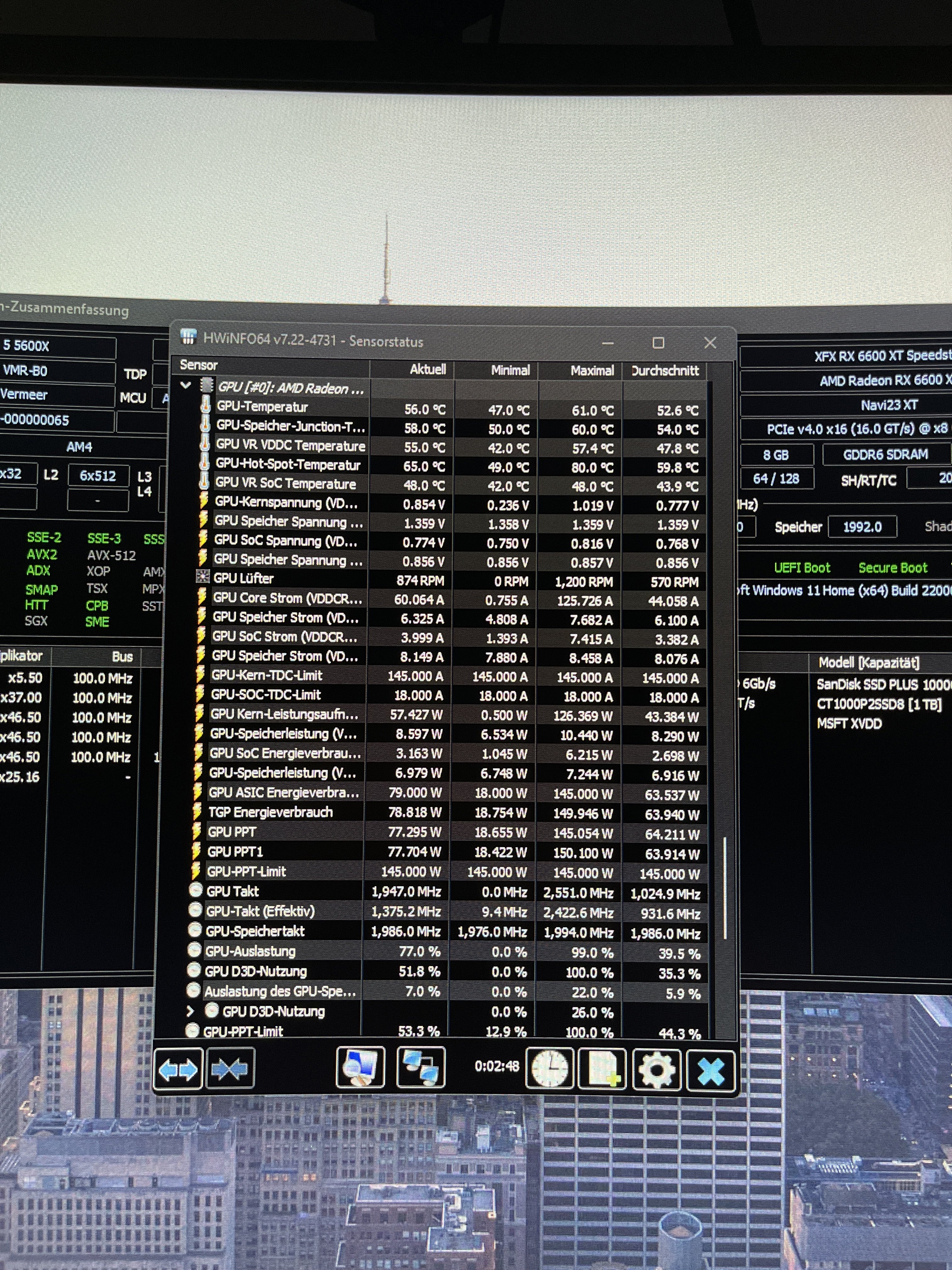

Während time spy. Sie läuft gerade ganz normal. Auf Vollast und normalen Werten. Da sehe ich ja das größte Problem. Mit der Grafikkarte an sich scheint nichts falsch zu sein sondern eher an irgendetwas, was die Leistung in z.b. valorant erhöht.

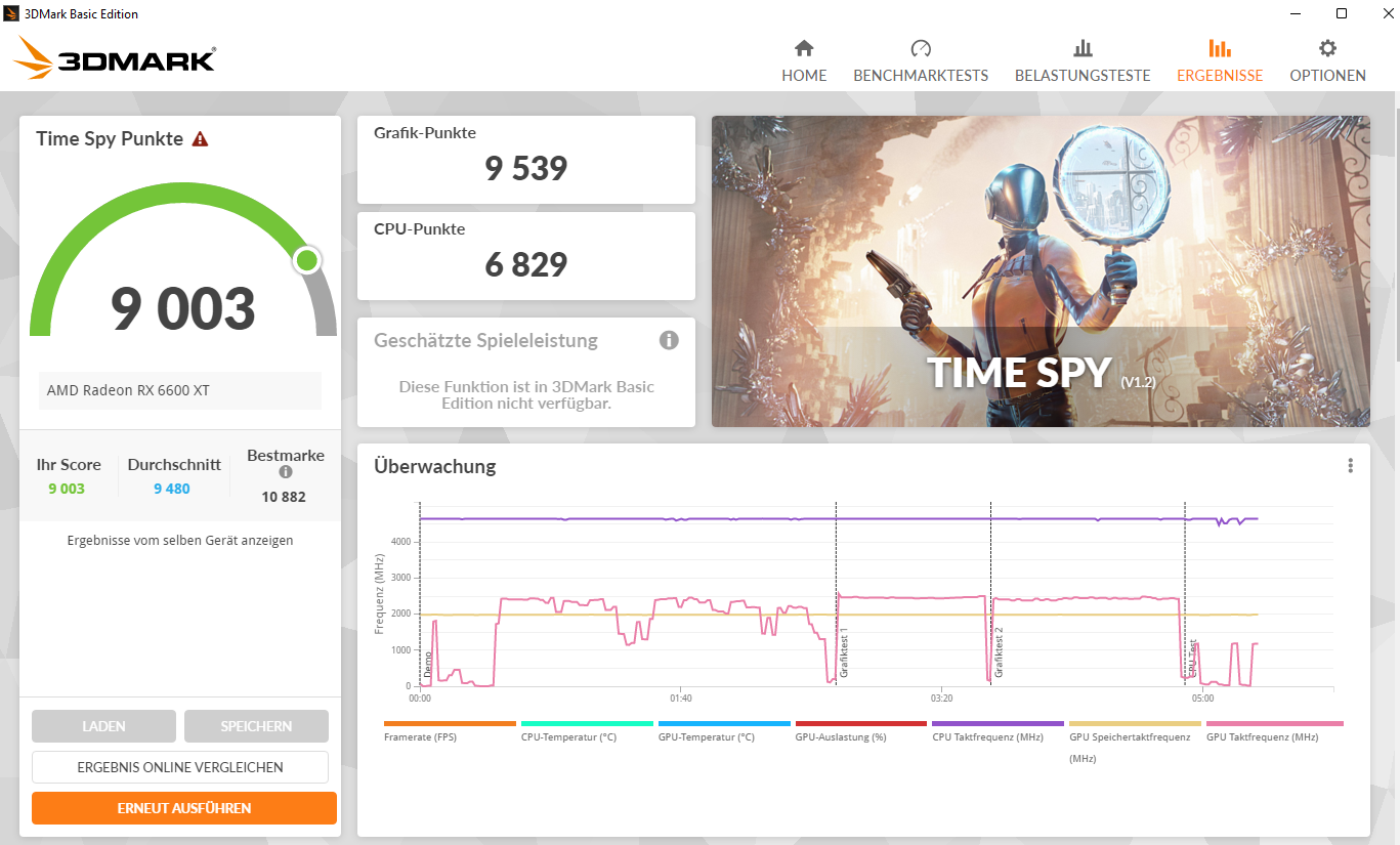

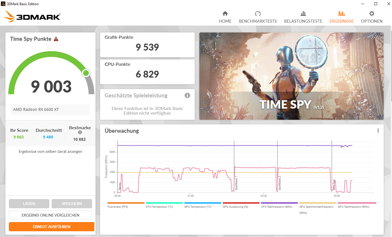

das sind die time spy ergebnisse mit fehlermeldung. anscheinend verfälscht amd catalyst die ergebnisse
kann mir jemand verraten was das ist und wo ich das finden kann? ich habe bei google nur gefunden, dass catalyst mit bei der radeon software dabei ist. da ich aber neu auf amd geweschelt bin kenne ich mich damit null aus und finde mich in der software noch nicht zurecht

Die Meldung scheint mir eher eine Unstimmigkeit zw 3DMark und dem AMD Treiber zu sein.. https://steamcommunity.com/app/223850/discussions/0/3311769434090564780/ Dein Problem (wenn es wirklich eins gibt) dürfte damit nix zu tun haben.
ok womit dann?MettDamon schrieb:Die Meldung scheint mir eher eine Unstimmigkeit zw 3DMark und dem AMD Treiber zu sein.. https://steamcommunity.com/app/223850/discussions/0/3311769434090564780/ Dein Problem (wenn es wirklich eins gibt) dürfte damit nix zu tun haben.
- Apr. 2008
- 13.383
Eigentlich kommt diese Meldung nicht, wenn vom Treiber(Radeon Software) die Standardeinstellungen verwendet werden.
Man kann aber über den Treiber die maximale Tesselation begrenzen....das ist in der Meldung von Timespy vermutlich gemeint.
Aber Timespy warnt auch vor Freesync, obwohl das keinen Einfluss hat.

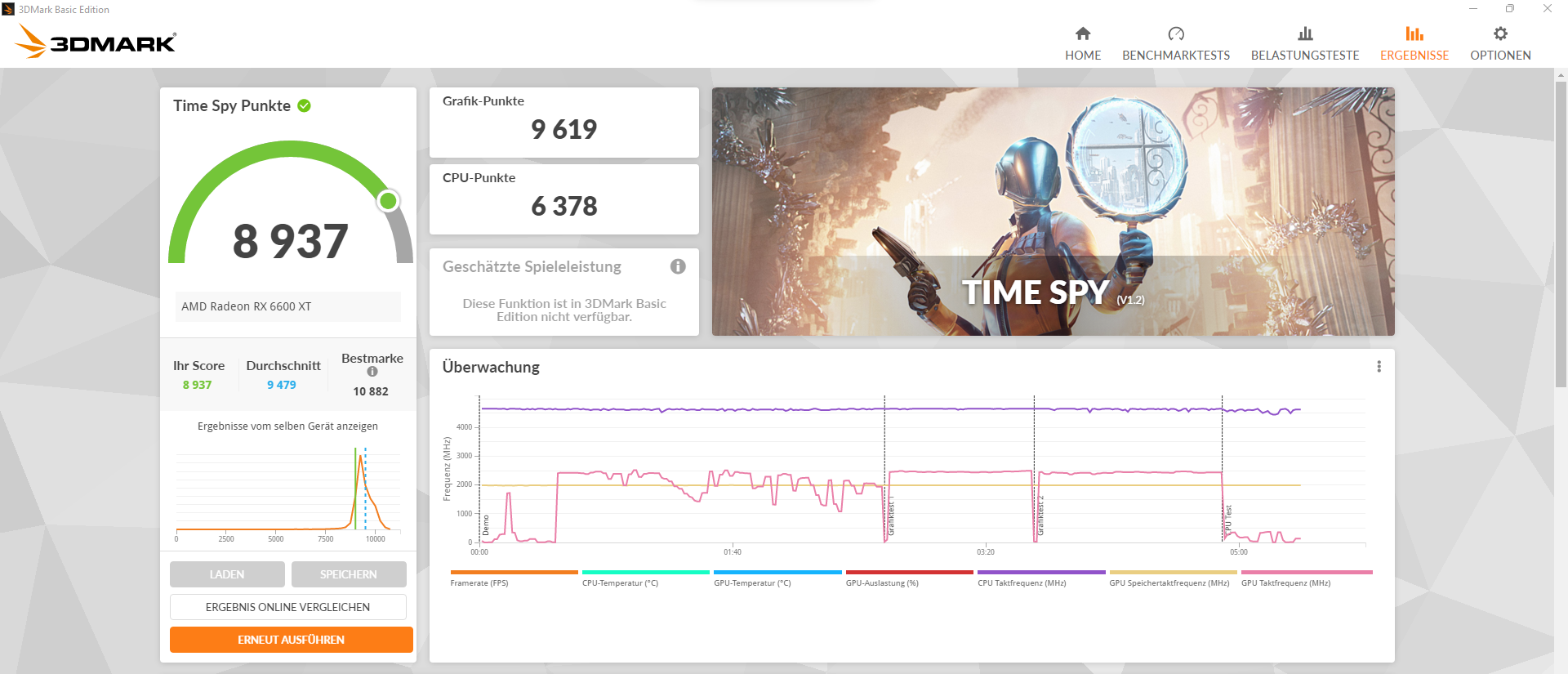

ich habe die gerade zurückgesetzt. mal gucken was nach dem nächsten run stehtBaal Netbeck schrieb:Eigentlich kommt diese Meldung nicht, wenn vom Treiber(Radeon Software) die Standardeinstellungen verwendet werden.
So etwas ähnliches hatte ich auch erst vor ein paar Tagen mit Valheim, aber ich konnte das Problem innerhalb von 2 min. identifizieren und beheben. Bei mir was VSync das Problem. VSync war "an" und das hat meine Grafikarte aus irgendeinem Grund auf 40 FPS limitiert. Das macht überhaupt keinen Sinn mit 40 FPS, aber so ist es.mwh.re schrieb:Es muss ja einen Auslöser geben, warum die Karte in Valorent nur 60 Watt zieht, während sie in Trackmania 132 Watt bekommt. Entweder im Spiel selbst oder im Spieleprofil des Treibers ein (Frame)limit gesetzt oder in einer Drittsoftware eine Einstellung vorgenommen, die dann im Spiel übernommen wird.
score ist weniger geworden aber die fehlermeldung ist nach dem reset der treiber einstellungen weg. das ist gut oder?
