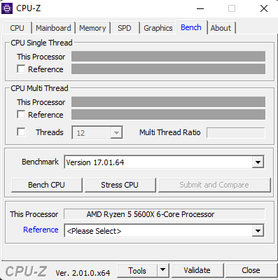

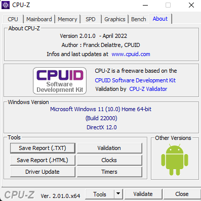

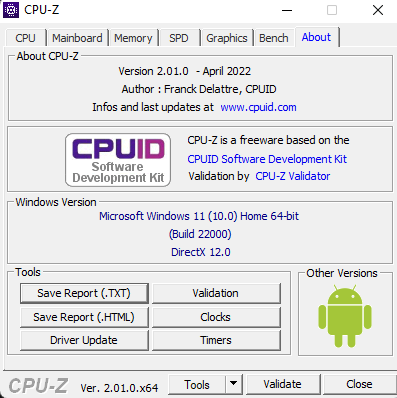

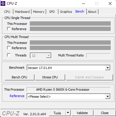

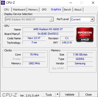

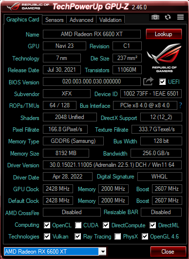

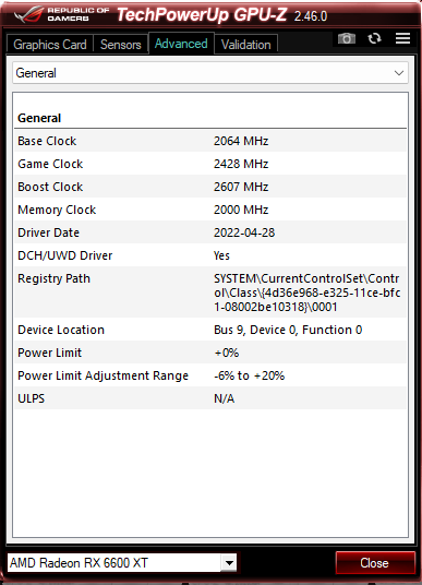

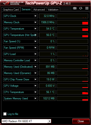

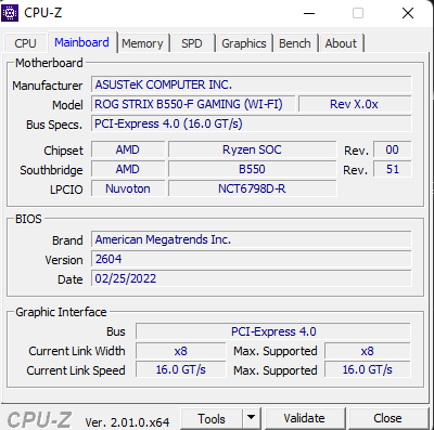

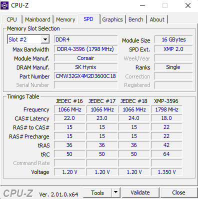

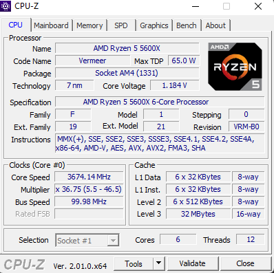

Ich schicke euch einfach mal alle Daten von GPU-Z und CPU-Z dazu.
Vielleicht findet ja jemand den Fehler oder eine Lösung. Wenn ihr bei dem Problem keine Lösung habt, dann schreibt hier bitte nichts dazu. Ich hatte schon oft Leute im Forum, die unnötige Sachen geschrieben haben. Vielen Dank! Ich freue mich über jede hilfreiche Antwort!!
P.S. Ich hoffe die Bilder reichen. Sonst gerne einfach schreiben :)

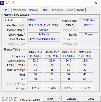

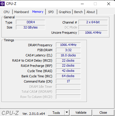

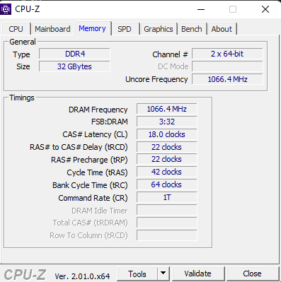

Du hast das xmp Profil nicht akiv.
Das kostet dich etwas CPU Leistung.
Was trackmania angeht, so bist du einfach im CPU Limit und das Spiel wird eher auf Nvidia als auf AMD Treiber optimiert sein.
Wie sehen die Werte denn konkret aus? Was macht die CPU? Das dein RAM mit 2133 läuft ist dir bewusst?

DOCP ist im Bios aktiv. da steht auch, dass der Ram auf 3600Mhz laufen soll.

Auslastung CPU im Beispiel Trackmania: 51%
Das kommt mir für so ein Spiel zu hoch vor.
Das sind 6 ausgelastetet CPU Kerne und so ein multithreading hätte ich dem Spiel nicht zugetraut.
Ich will es aber auch nicht ausschließen.
Trotzdem solltest du prüfen, wie die CPU Auslastung im Idle ist, und ob die CPU in Benchmarks wie z.B. Cinebench R23 die passende Leistung bringt.

teste ich sofort. aber was ist denn mit meiner gpu? ich denke eher da liegt der fehler oder sehe ich etwas falsch?
edit:
cpu auslastung im idle 5-15% (schaue youtube)
trackmania settings sind ultra
CPU -Z zeigt nur 2133(2*1066) an, und dem kann man eigentlich vertrauen.
Da solltest du im BIOS nochmal nachgucken und das neu aktivieren.

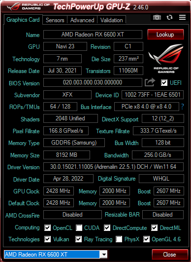

Ich denke die macht was sie soll.
Sie ist in heaven relativ gut ausgelastet (ist ein sehr alter benchmark und du solltest etwas aktuelleres nutzen).
Aber in trackmania ist sie nicht ausgelastet und taktet daher nicht hoch...spart Strom... Aus meiner Sicht ganz normal.

war gerade im bios. hat sich nichts geändert. ram immer noch auf 2133mhz

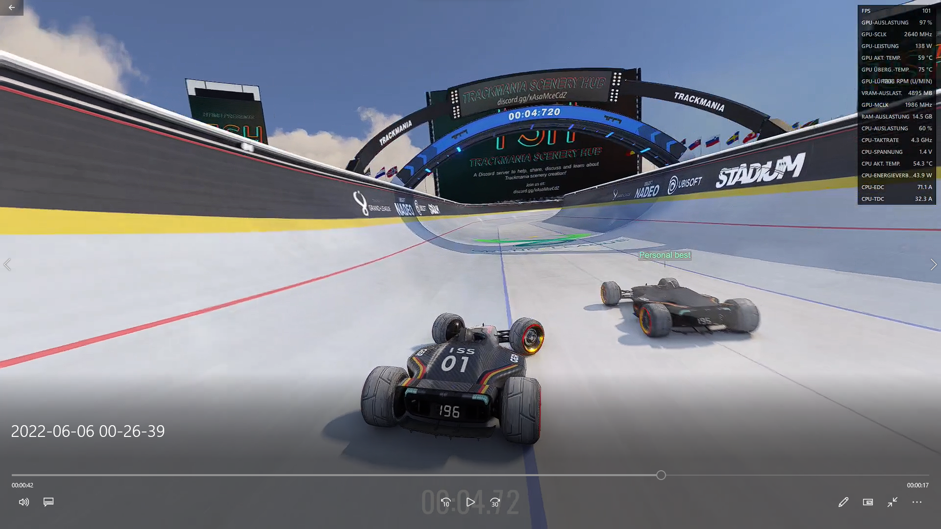

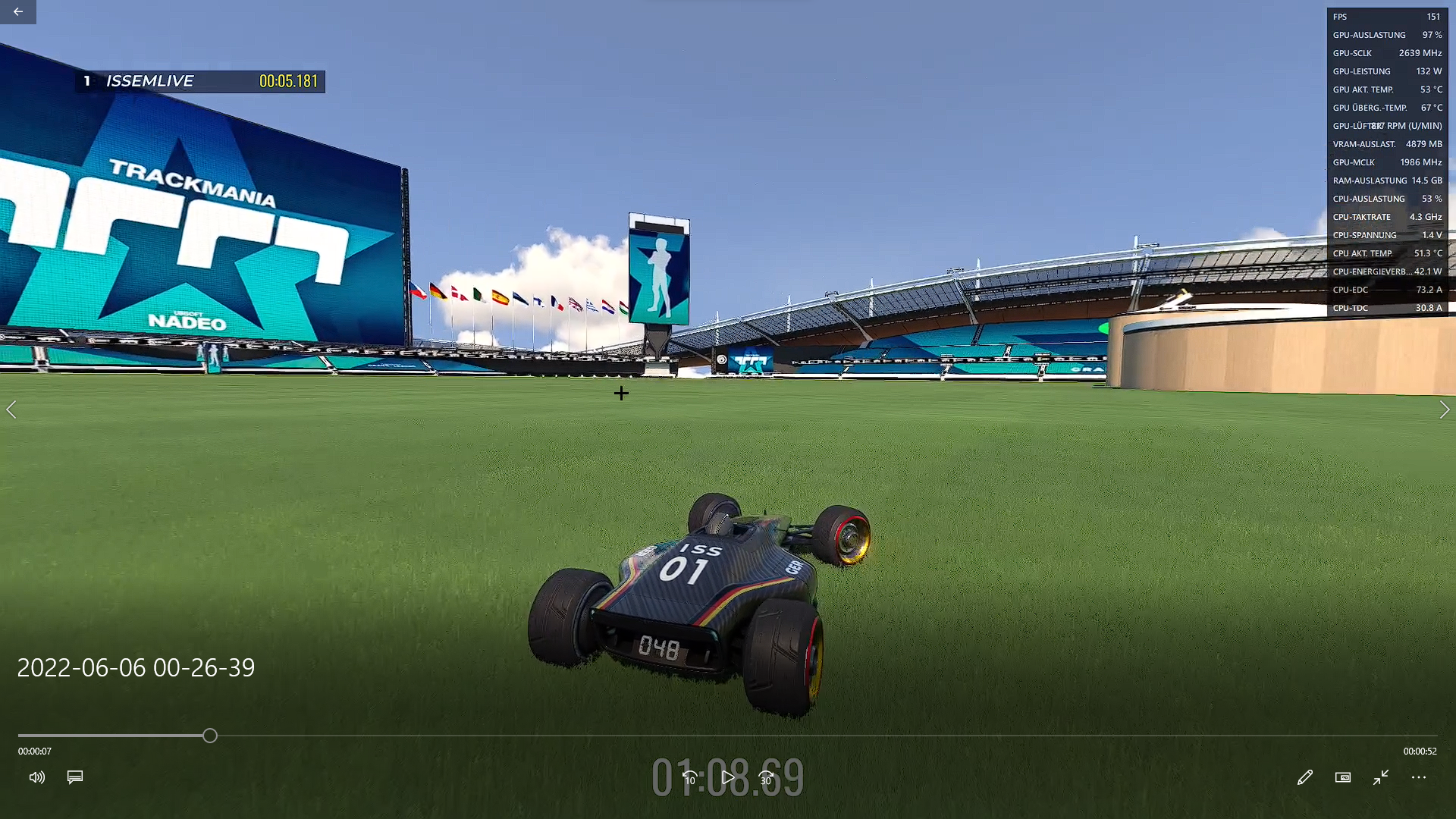

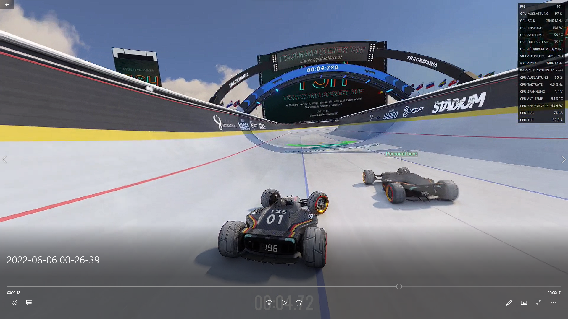

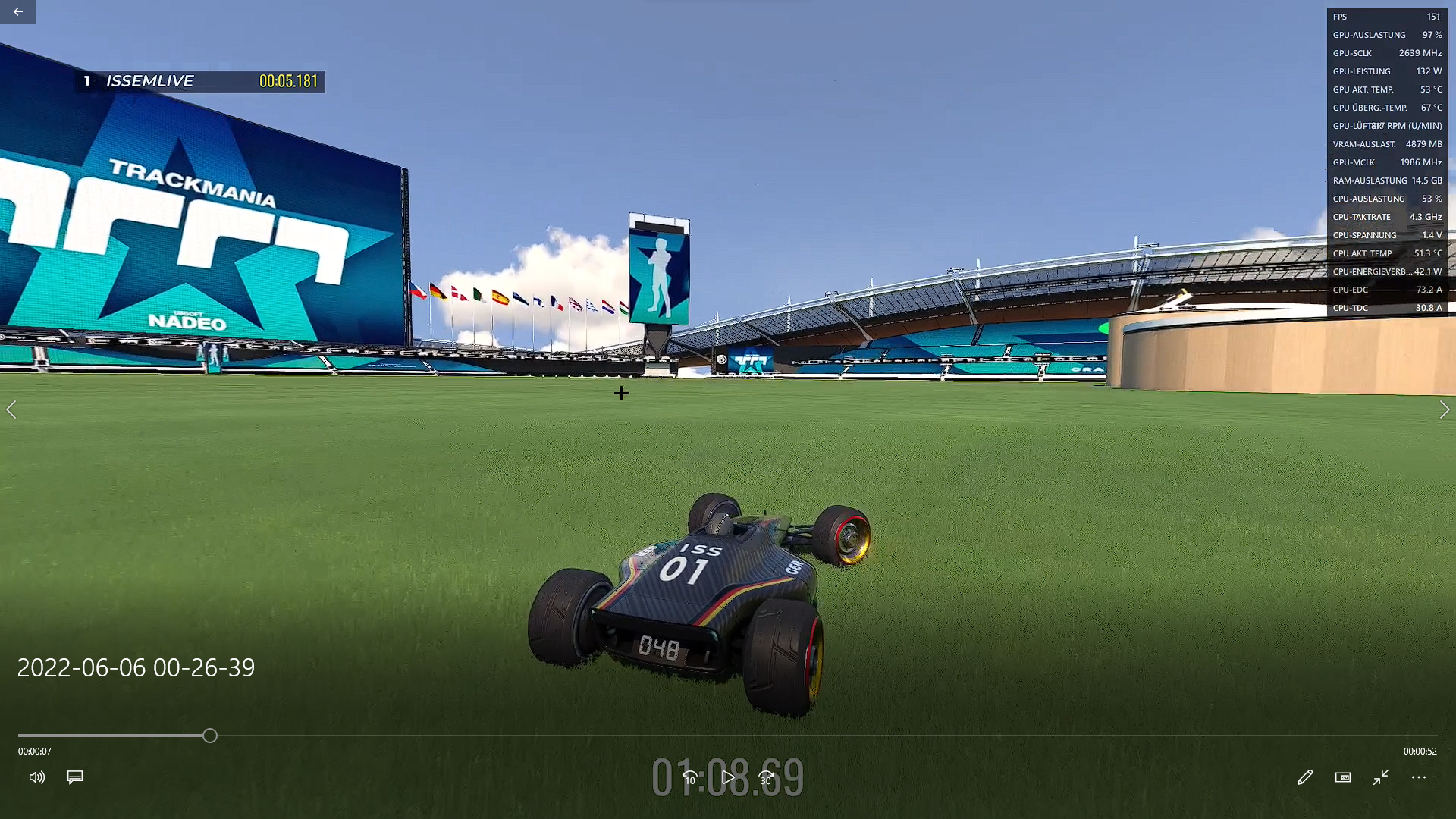

ich liebe euch!
gpu sachen alle normal, cpu auch alles normal
wollte eigentlich ein video hochladen aber das ist zu groß. dann eben ein screenshot.
settings sind dieses mal wirklich auf ultra, deswegen auch die 100fps. davor hatte ich das wohl nicht richtig eingestellt. werde jetzt noch einmal valorant und vielleicht fortnite ausprobieren
Baal Netbeck schrieb:
Das mit dem Treiber wird zu 99% nichts ändern.
Du kannst den Nvidia Treiber auch einfach drauf lassen. Die Grafikkarten verwenden nicht aus Schusseligkeit den falschen.;)
Du kannst im amd Treiber nochmal alles zurücksetzen.
Bei instabilen OC Versuchen kann die Karte in einen sicheren Modus gehen, den man so wieder zurücksetzt, aber dann würde es auch in heaven nicht funktionieren.
irgenwas hat sich nun aber geändert. bin auf jeden fall froh drüber :)
Reaktionen: Baal Netbeck
Das sieht doch gut aus. :)
Und scheinbar lastet das Spiel doch ganz gut die CPU aus.....
ja ich bin auch zufrieden ;)
nochmal vielen dank an alle cool, dass das so schnell ging
