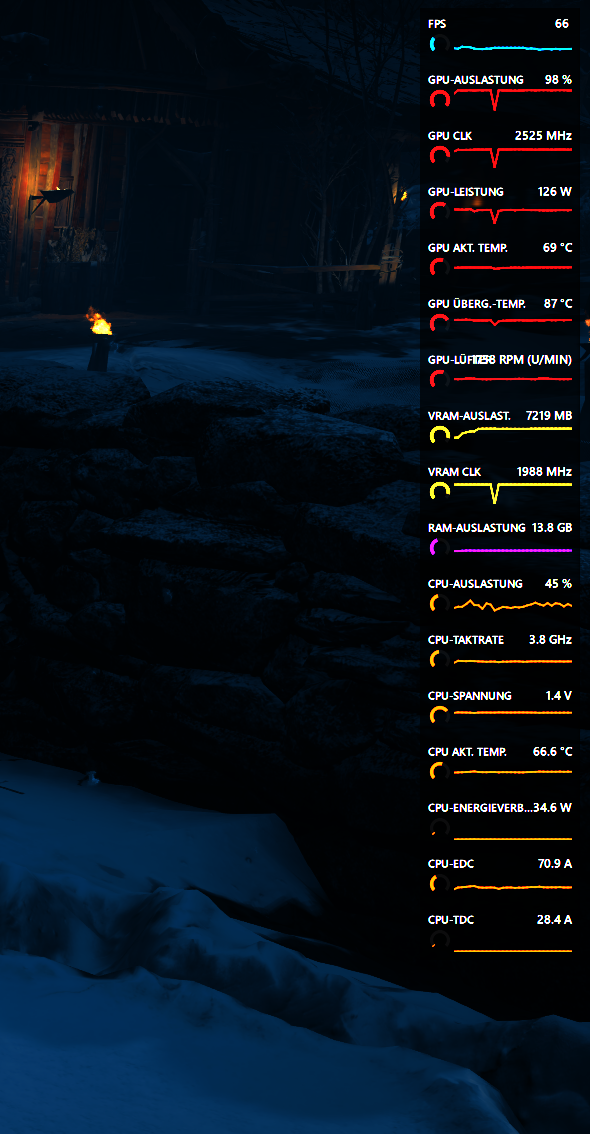

AC Valhalla: high details 2560x1440, kein FSR, nach ca 30min:

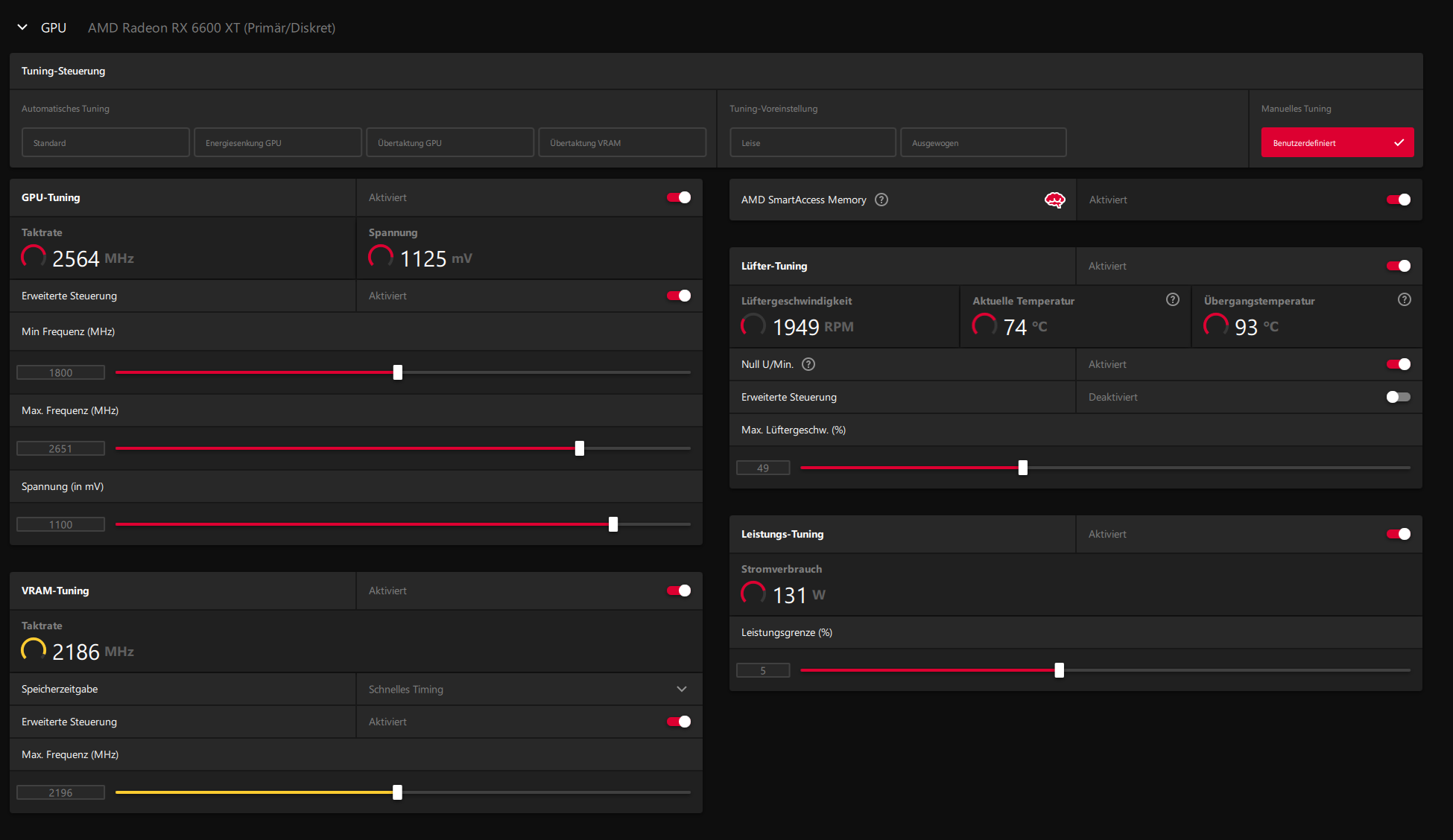

Einstellung, Treiber 22.5.2:

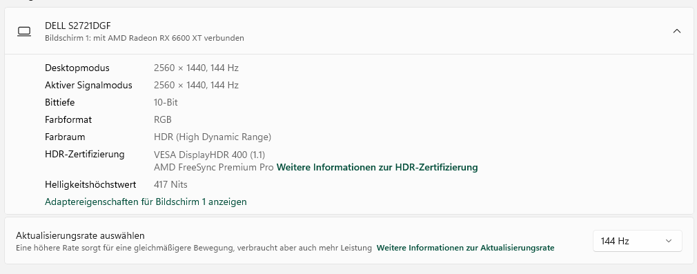

Monitor, 144hz HDR aktiv

Der Screenshot aus Valhalla zeigt 69°C, passt doch soweit erstmal. Auch wenn der HotSpot schon etwas heiß sein dürfte, aber der Takt bleibt ja schonmal oben.

Deine GPU hat doch auch nur 69°C? Der Hotspot ist halt der Hotspot (und ich verstehe auch nicht warum man sich irgendwas anderes anzeigen lässt, denn der ist ja der limitierende Punkt).

Ich sehe im Bild (Einstellung, Treiber 22.5.2:) 93C HotSpot Temperatur wenn das deine ist finde ich das auch bei dem Warmen Wetter echt hoch. Ich würde bei so einer hohen HotSpot Temperatur kein gutes Gefühl haben
Meine 6900XT hat auch nen Hotspot von 93 Grad.
Das ist ganz normal bei fast 2,6 GHz boost.
Normal dann 77 Grad.
Mir wären es die Paar Fraps nicht wert meine Karte mit so hohen Temperaturen laufen zu lassen, und es kostet noch eine menge Energiekosten, das ist aber meine Persönliche Meinung.
