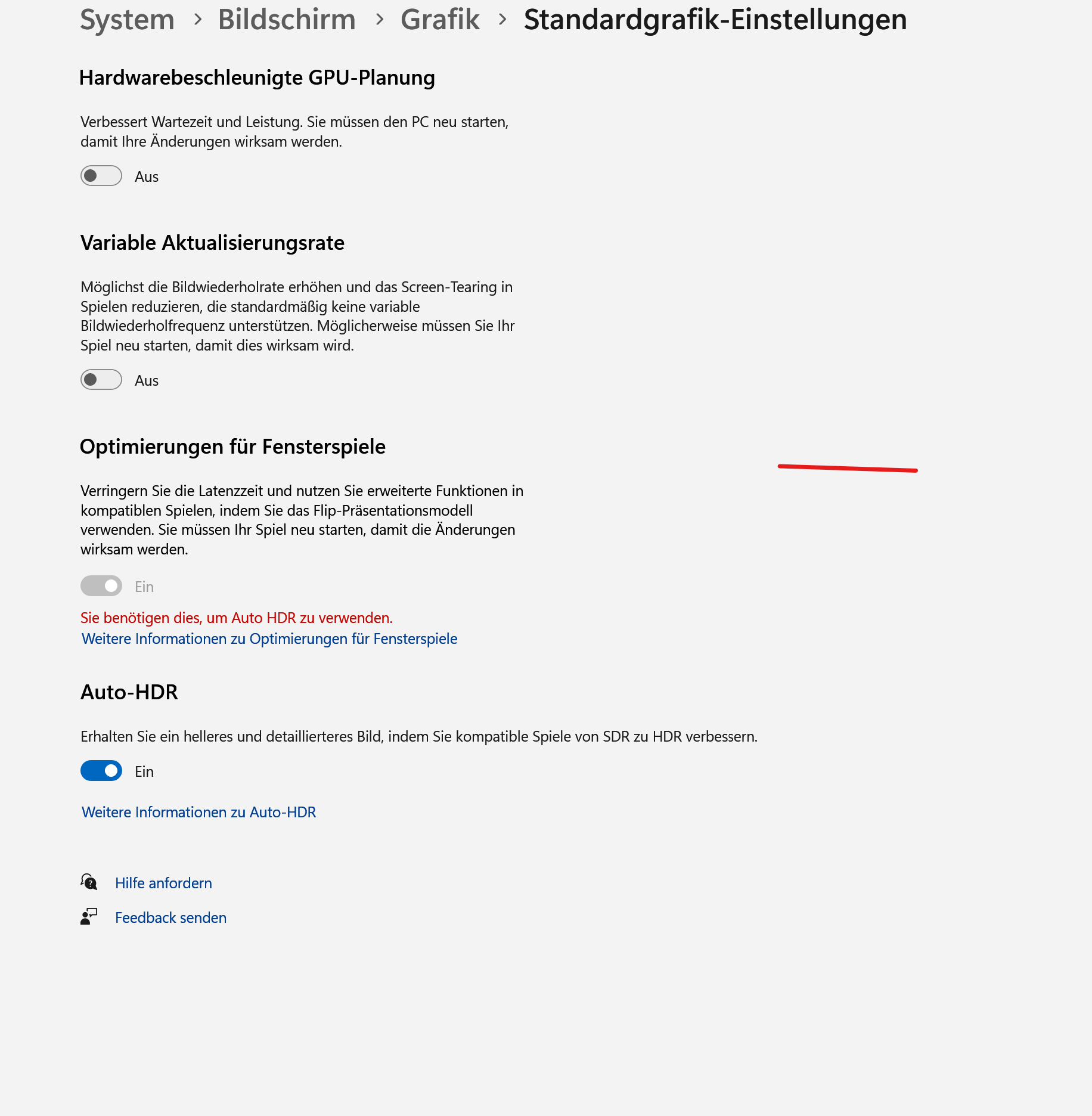

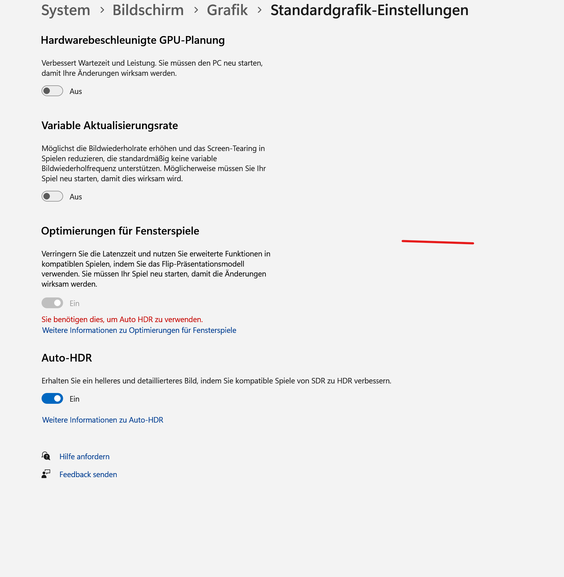

Wenn Ihr Win 11 habt , guckt mal ob Ihr die Einstellungen so habt wie ich . Wenn nicht , mal so einstellen und testen , ich hatte anders in so einigen Spielen Abstürze , Blackscreens . Und ja , mit einer Nvidia ;-) ! Mit dieser Einstellung läuft seit dem alles super . Auf meinem Linux ist immer alles sauber gelaufen , sollte man als Spieler wirklich mal drüber nachdenken in Zukunft

@TE habe ich ggf. übersehen, was für ein Monitor hast du und kann der HDR?waxwiesel schrieb:Wenn Ihr Win 11 habt , guckt mal ob Ihr die Einstellungen so habt wie ich . Wenn nicht , mal so einstellen und testen , ich hatte anders in so einigen Spielen Abstürze , Blackscreens . Und ja , mit einer Nvidia ;-) ! Mit dieser Einstellung läuft seit dem alles super . Auf meinem Linux ist immer alles sauber gelaufen , sollte man als Spieler wirklich mal drüber nachdenken in Zukunft
