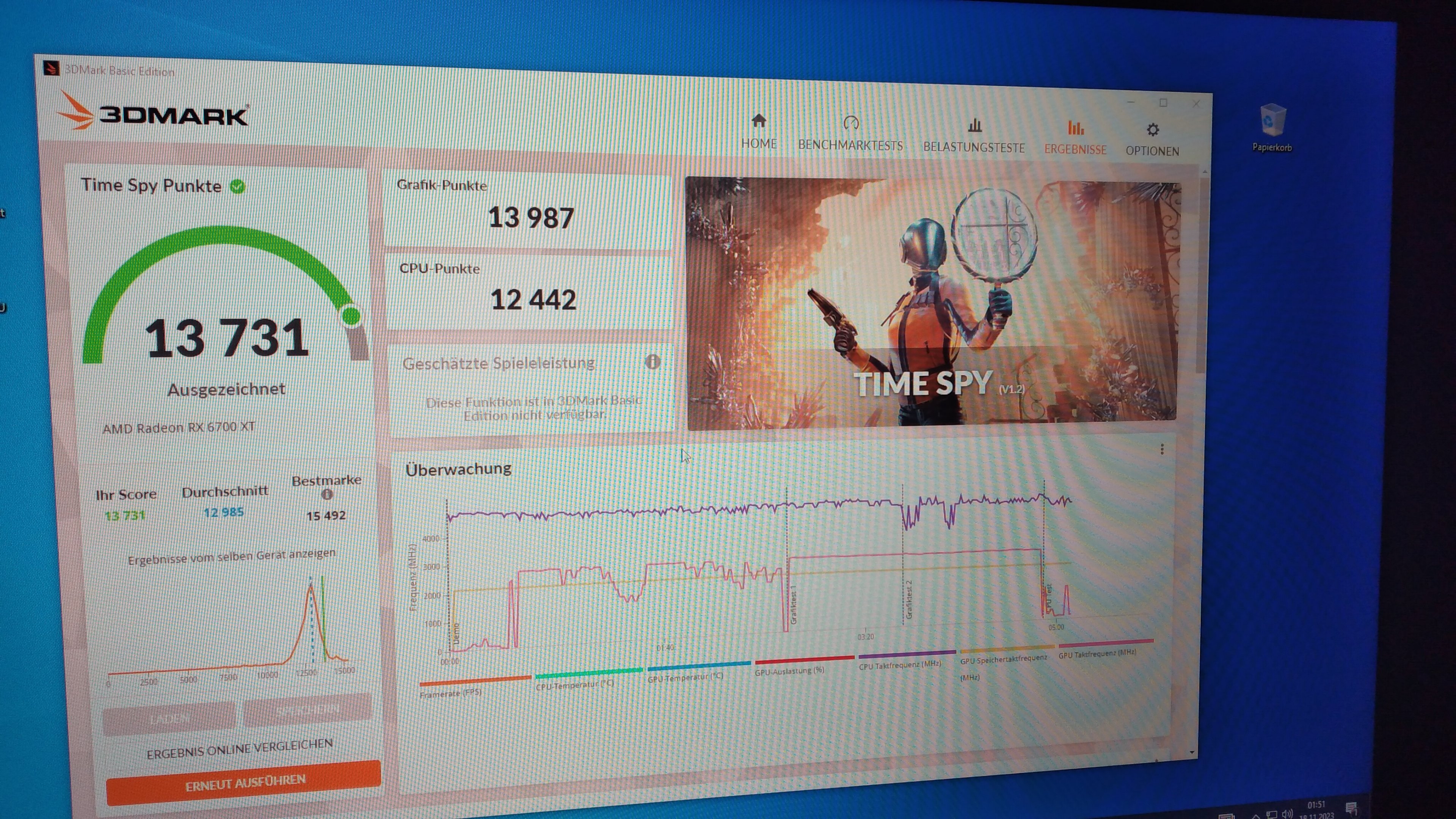

Aber selbst wenn alles über die iGPU läuft, sind 85 Punkte in Timespy zu wenig. Die Vega 7 des 5600G sollte beim GPU-Score eher bei 1500 Punkte landen oder sogar etwas mehr. Da ist also irgendwas Anderes faul und nicht die iGPU der Schuldige.

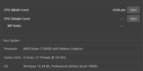

Ich glaube irgendwas ist auch mit meiner CPU
Hier die Ergebnisse im Cinebench
Reaktionen: Baal Netbeck
Das ist nicht großartig und sollte mehr sein (10000, 11000 vielleicht?), aber es ist nicht so katastrophal wie der Timespy. 80 Grafikpunkte, das ist ja nichtmal 1% von dem was man erwarten könnte, und auch die 800 CPU punkte sind vielleicht gut 1/10? Das hat nichts mit Upscaling oder zu hoher Auflösung oder CPU Bottleneck zu tun.

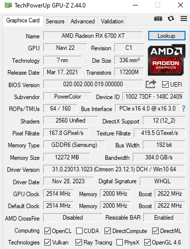

Habt ihr die Differenz von 25K zum Hotspot gesehen?
Hab ja keinen Plan ab wann die Karte drosselt, aber 85° im Idle finde ich schon viel.

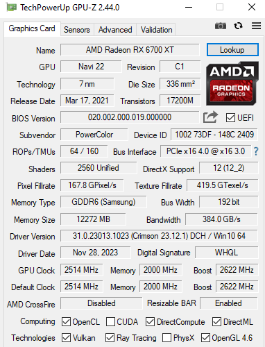

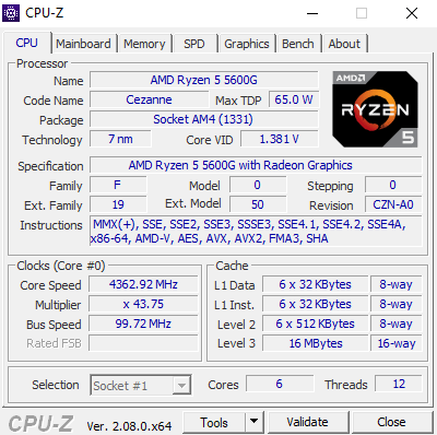

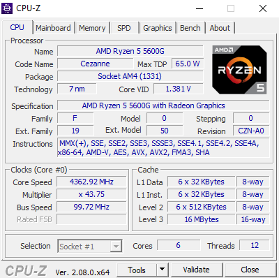

maxi_rodriges schrieb:
Mach mal ein Screenshot von GPU-Z und CPU Z
Hier die Screeshots

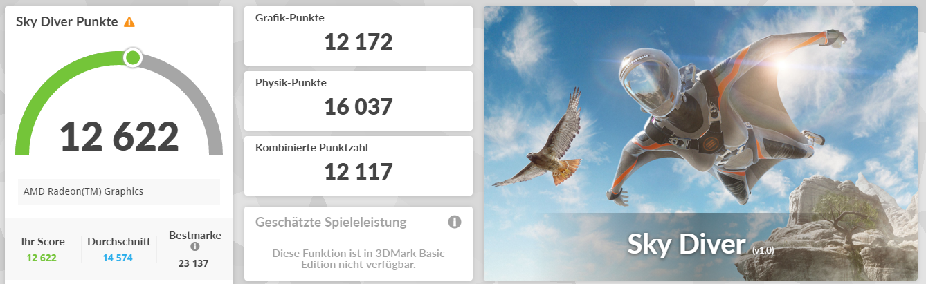

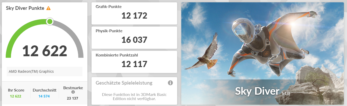

Ich habe jetzt mal die Graka ausgebaut und einen Benchmark (Sky Diver) laufen lasssen.
Da sehen die Ergebnisse nicht allzu schlecht aus.

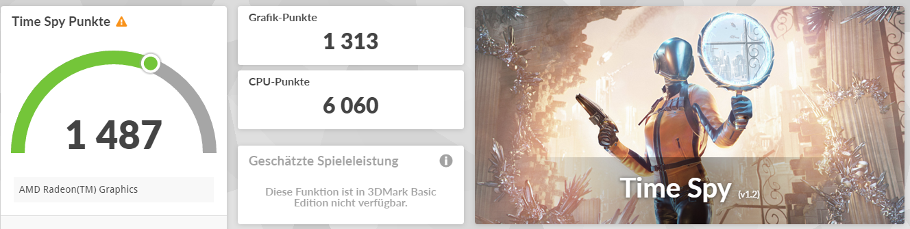

Das ist jetzt ein komplett anderer Benchmark, das macht den Vergleich schwieriger. Sehen Timespy und Cinebench jetzt besser aus?
Also in Cinebench hat sich nichts verändert.

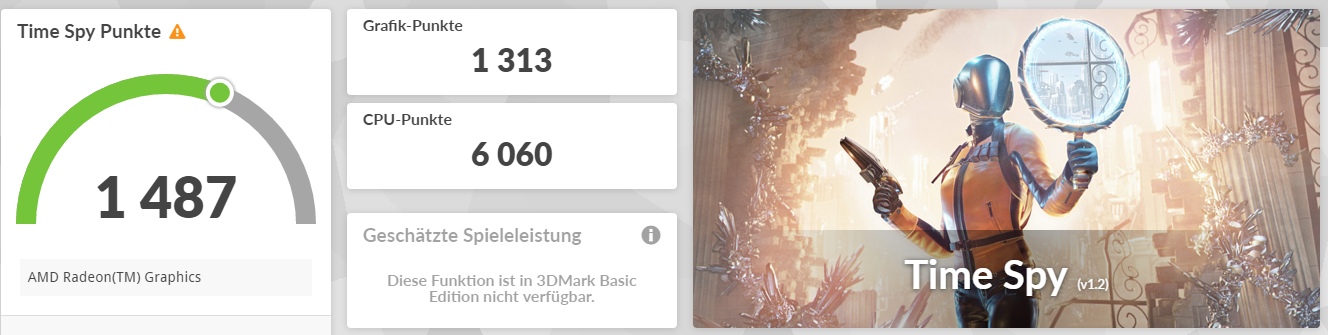

In Timespy jedoch schon (siehe Anhang)
Komischerweise performt die Vega 7 einheit der CPU 5-fach so gut wie die RX 6700XT
Für die integrierte Vega 7 vom 5600G ist der Wert durchaus im Rahmen. Das Ergebnis mit der 6700 XT ist einfach viel zu niedrig.

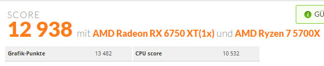

Mal zum Vergleich, das kommt bei der 6750 XT in meinem PC raus und zumindest der GPU-Score sollte bei deiner 6700 XT in einem ähnlichen Bereich liegen.
