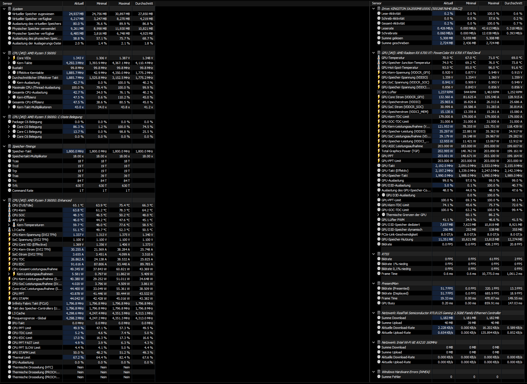

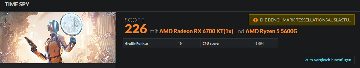

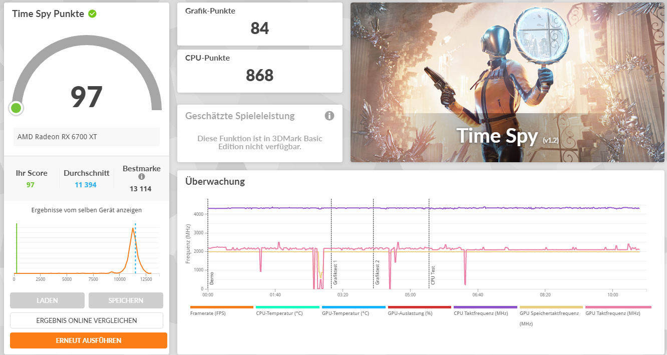

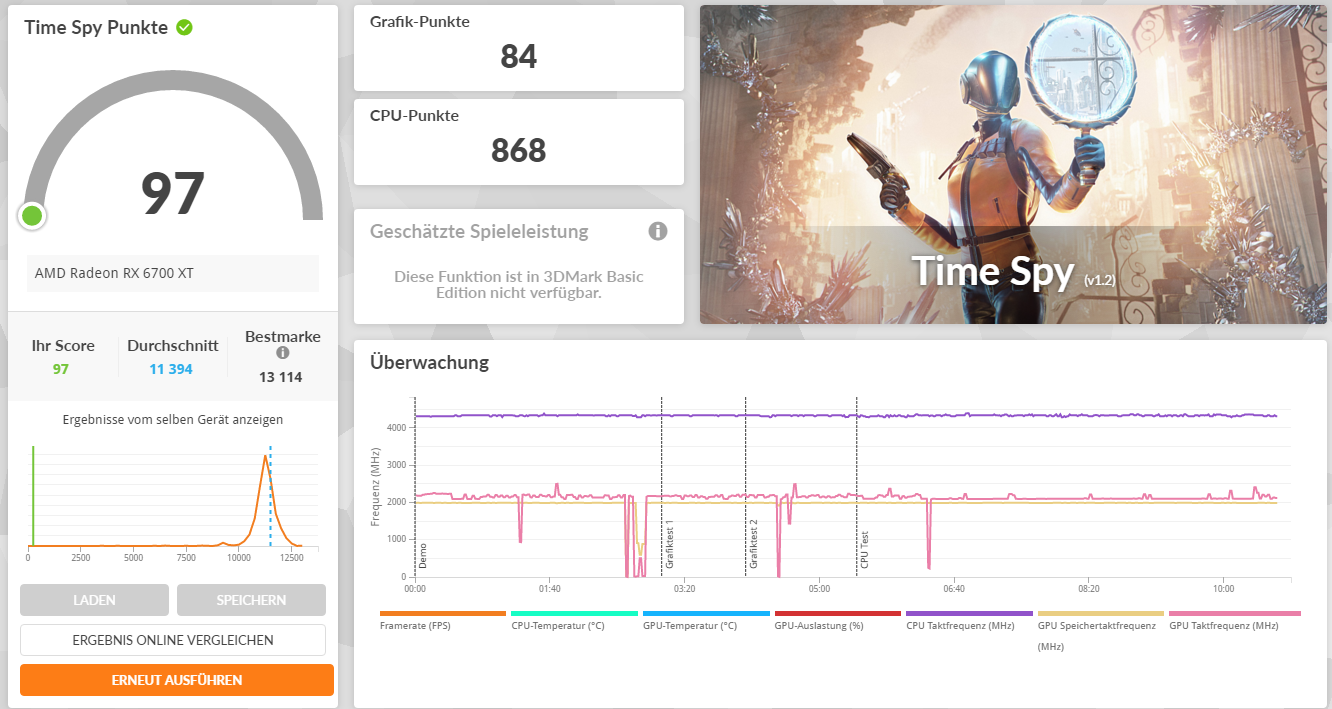

Ich habe im Anschluss einen 3D Mark Benchmark (Timespy) laufen lassen. Die Ergebnisse waren aber absolut unterirdisch. (Vgl. Bild: Benchmark)

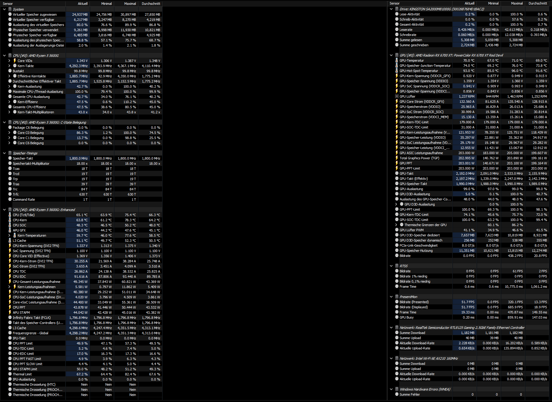

Ich habe auf Empfehlung anderer auch nochmal den Benchmark, mit HWInfo im Hintergrund laufen lassen. (Vgl. Bild: HWInfo)

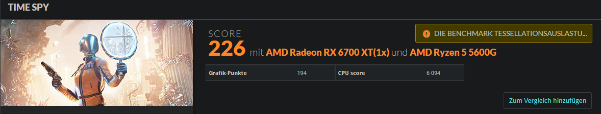

Ich habe den Treiber bereits mit DDU deinstalliert und im Anschluss neu installiert. Daraufhin waren die Ergebnisse in Timespy aber noch schlechter. (Vgl. Bild: Benchmark 2)

Die CPU-Leistung wird sicherlich nicht der Grund sein, warum Timespy nur 84 Punkte beim GPU-Score erreicht.

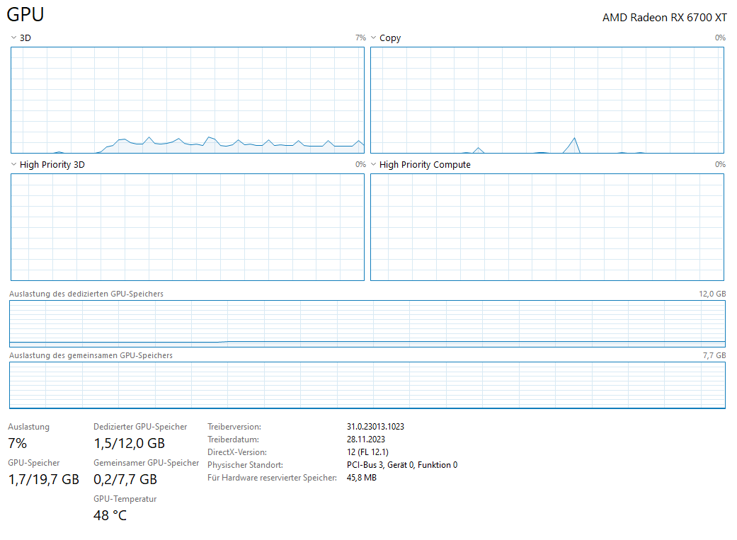

Guck Mal im Geräte Manager bei Grafikkarten, oder mache davon auch nen Screenshot.
Überprüfe auch Mal welche Adrenalin Version installiert ist !

Selbst falls die interne Grafik verwendet wurde, sollte der Score wesentlich höher sein. Sehr eigenartig, da die Verbrauchswerte von CPU und GPU recht normal aussehen. Wäre eventuell nochmal interessant, wie es da aussieht, wenn nicht der 3D-Mark läuft.

Hi
Mfg.

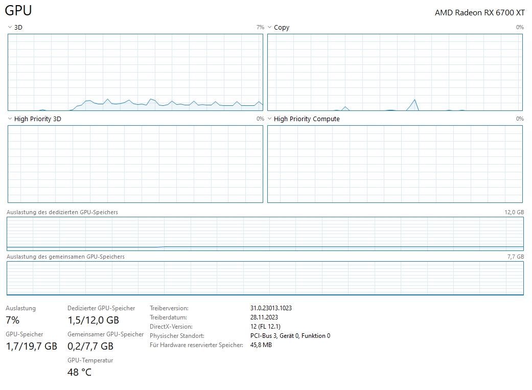

Adrenalin Version ist: 23.12.1
Treiber sagt auch ist die aktuellste Version
Hier noch das Bild im Gerätemanager: Vgl. Taskmanager

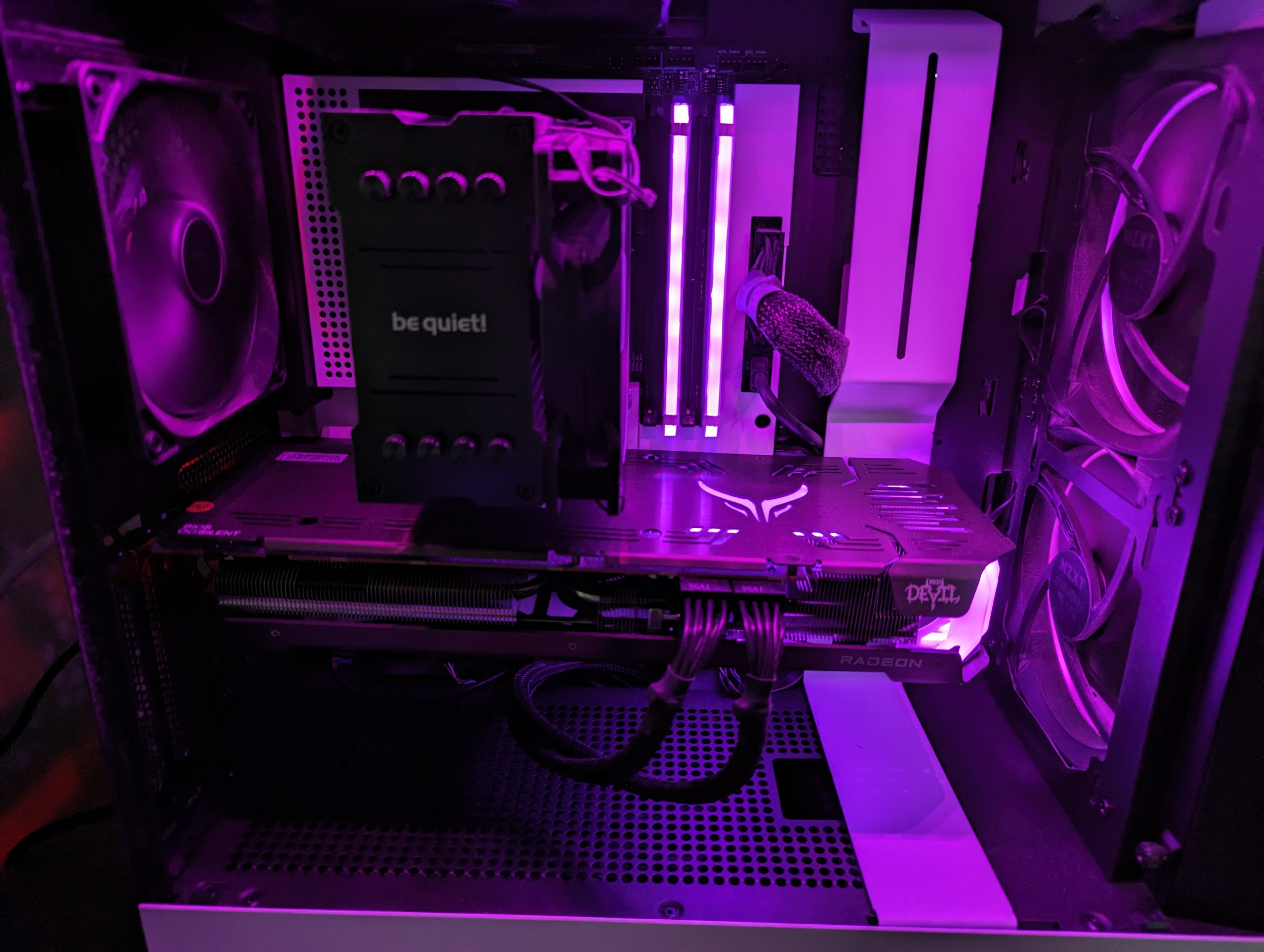

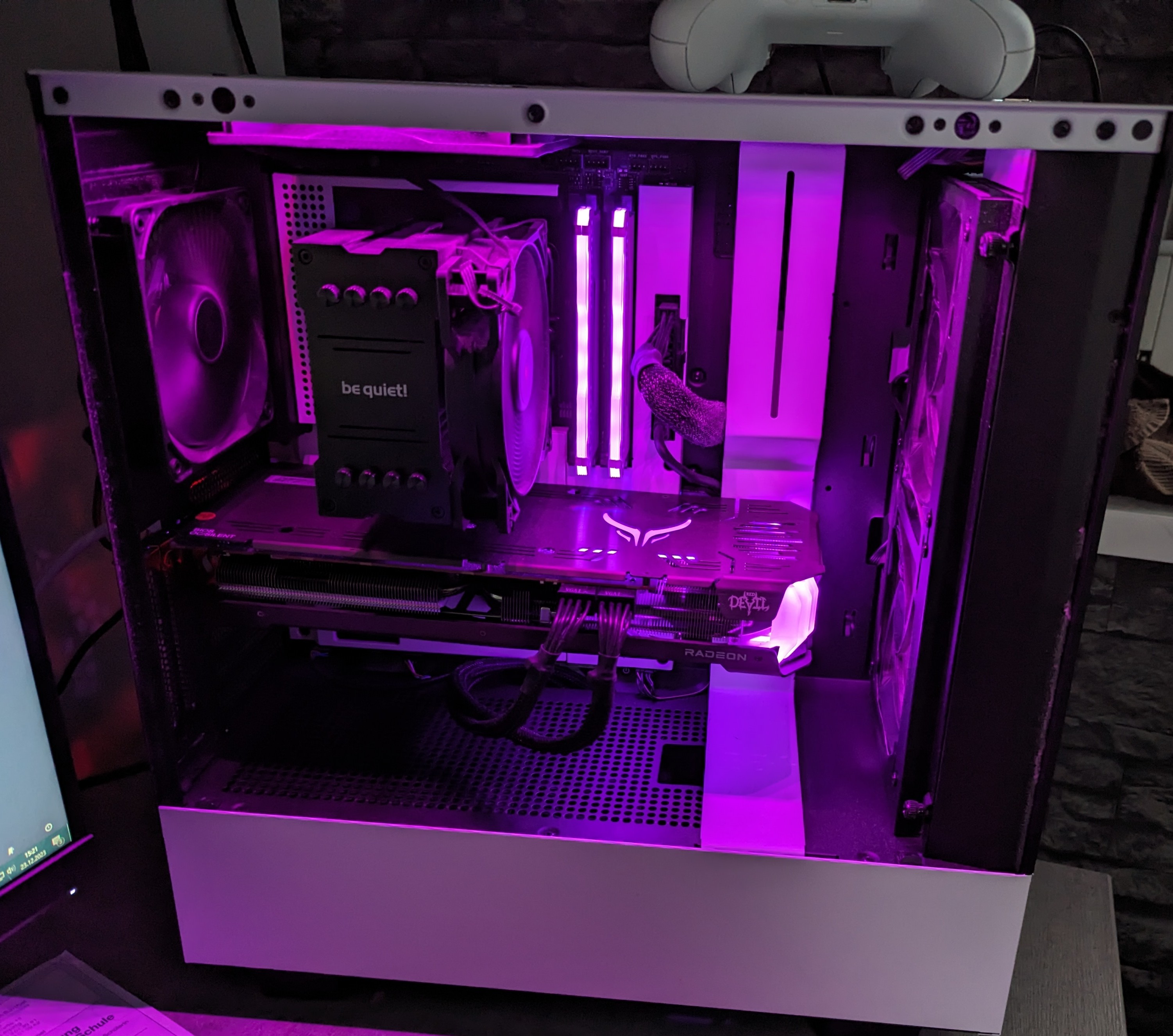

Der letzte Screenshot zeigt 48 Grad im Leerlauf an? Das ist zwar nicht kritisch, aber wie viel sind es unter Last? Meine RX 6750 XT im Leerlauf sind unter 30 Grad.

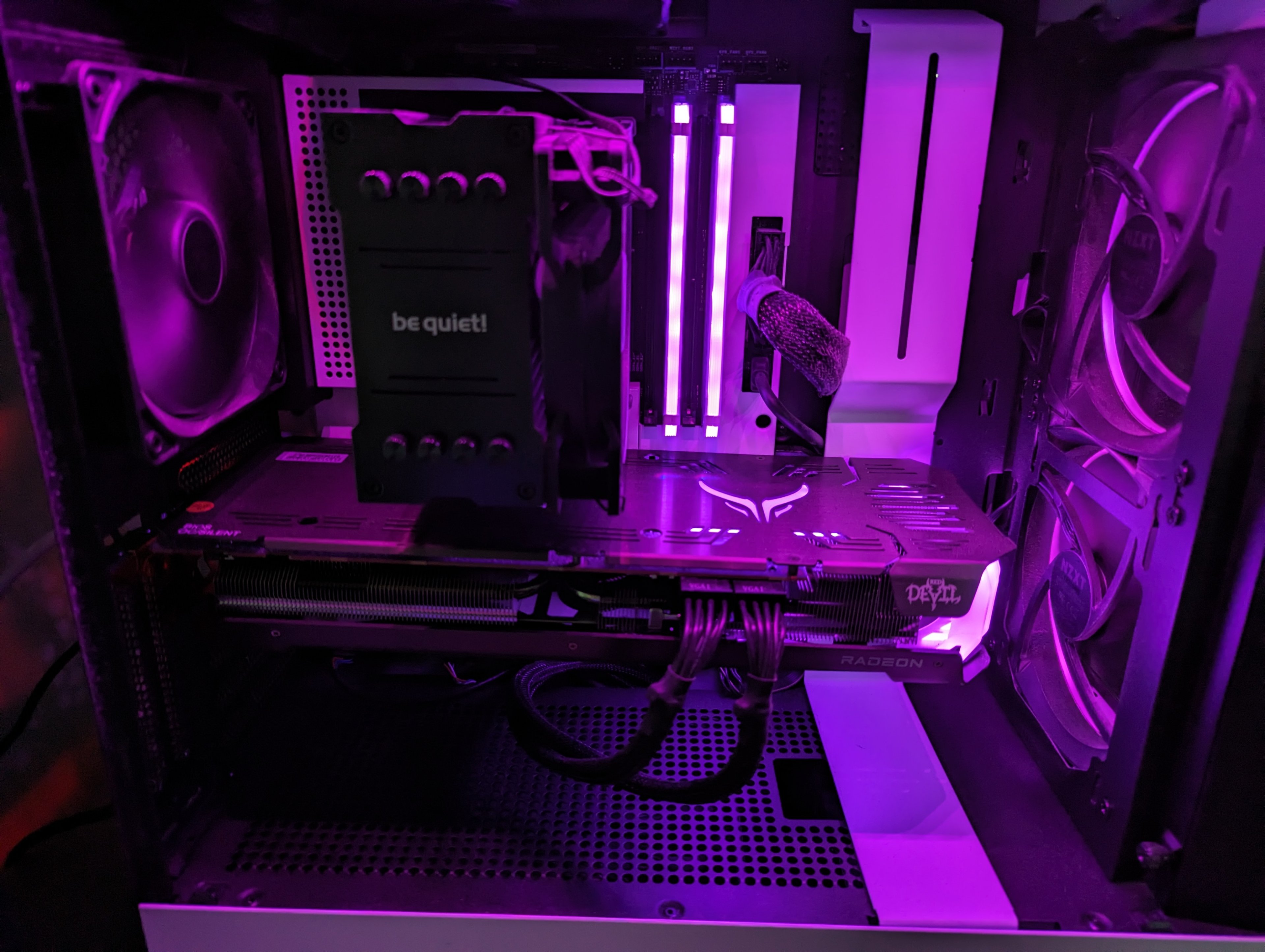

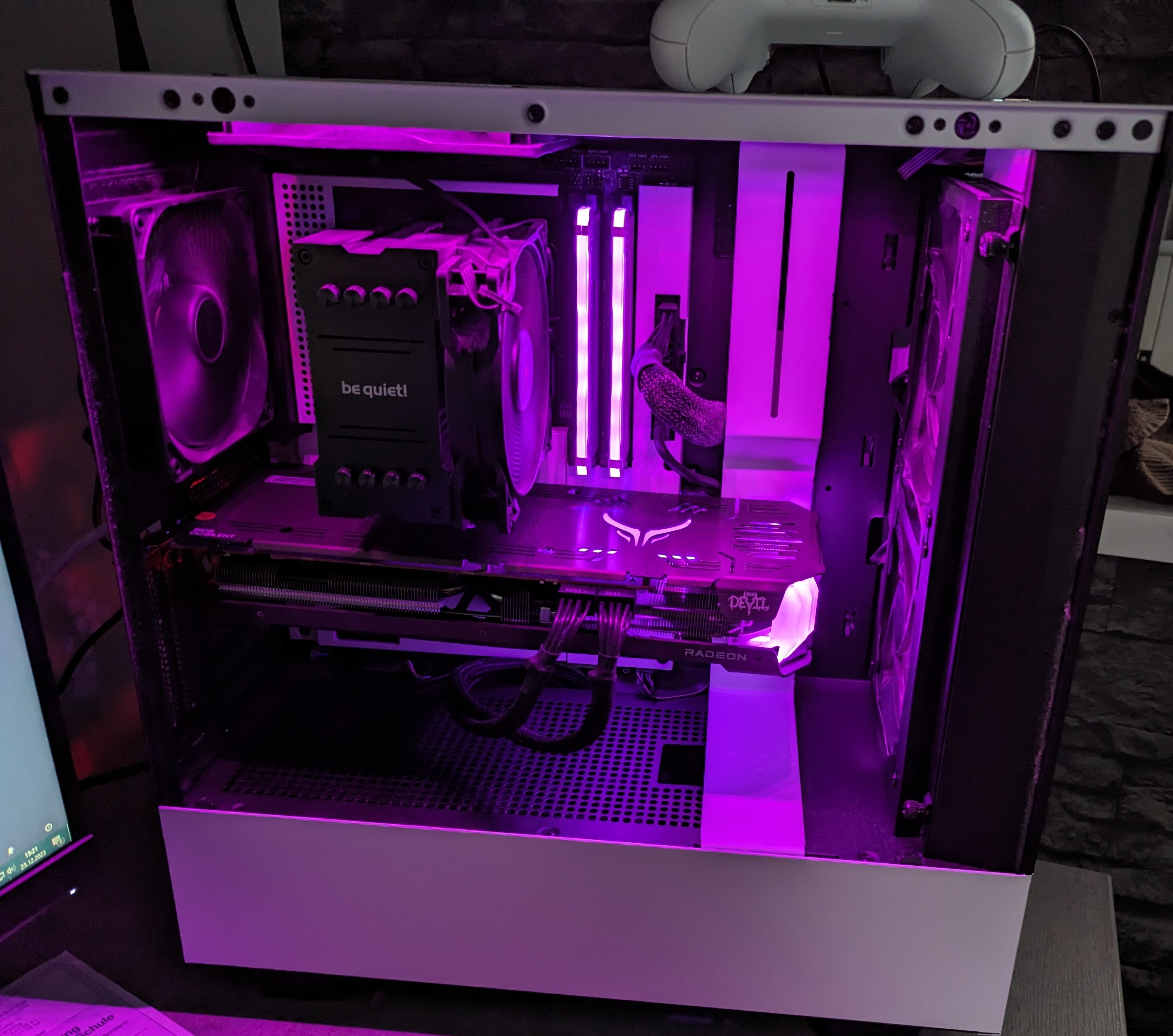

Stelle uns mal bitte ein paar Bilder vom Aufbau zur Verfügung.
Reaktionen: Baal Netbeck
Also laut HWInfo wird die Graka so maximal 71°C heiß (während 3D Mark)
Während Spielen liegt sie auch ungefähr bei so 70-80°C. (Ich habe aber auch mein Gehäuse lange nicht mehr geputzt)
Meinst mit Aufbau wie mein PC aussieht?
Wenn ja, dann siehe Anhang
