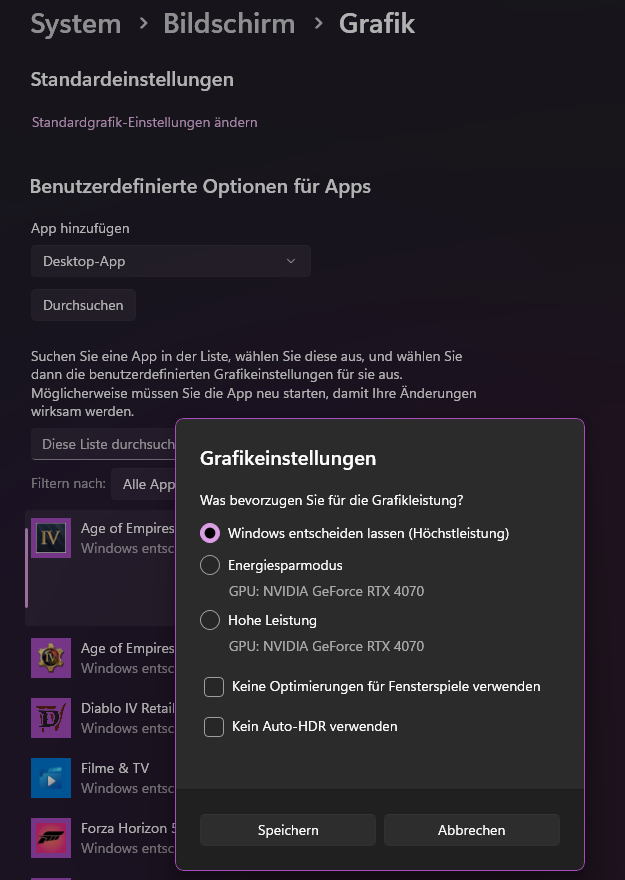

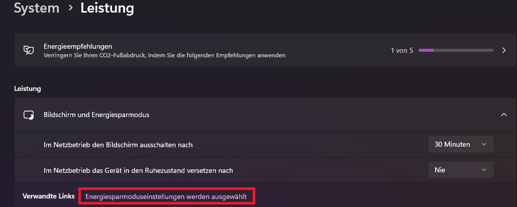

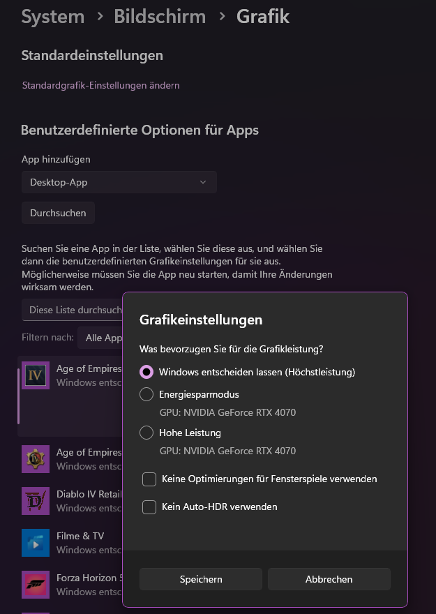

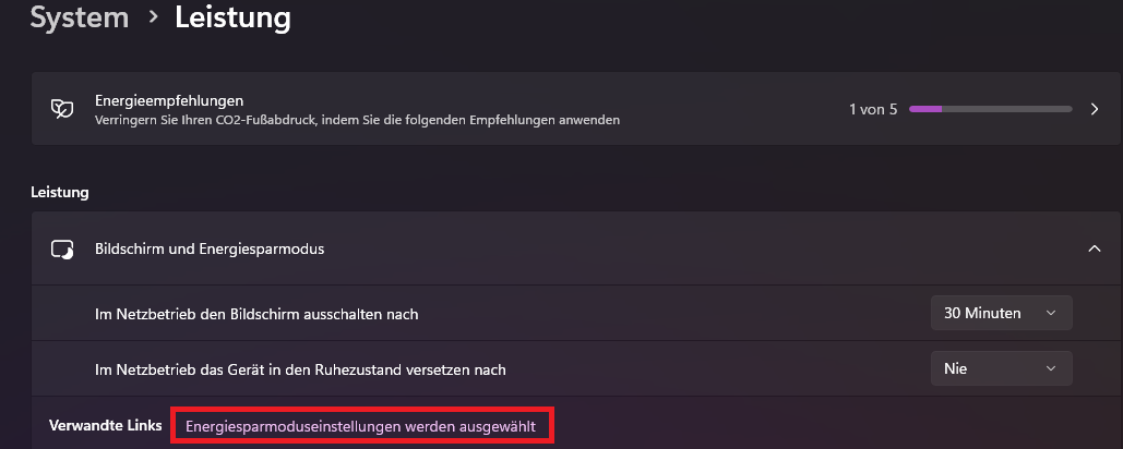

Screenshots sind aus Windows 11. Ich hoffe du findest sie in Windows 10. Die Struktur sollte angeglichen sein.
Zuerst Kontrollieren:
Windowstaste+i -> Bildschirm -> Grafik
Ist dort die Falsche Grafikkarte ausgewählt?
Ist dein energiesparplan auf "Höchsleistung"
Bei windows 10 war es glaube damals Systemsteuerung > Hardware und Sound > Energieoptionen
oder Bildschirm -> Netzbetrieb ? Das wurde 3 mal oder mehr umgebaut.
Ist schon ewigkeiten her sry.
Zur not Suchen mit der Suchleiste: "Energiesparplan auswählen"
eigentlich reicht bei der 5000er serie ausbalanciert, es werden keine speziellen Energiespaarpläne benötigt, es könnte aber sein, dass er im Hochleistungsmodus vielleicht immer nur die dedizierte Grafikkarte nutzt.
Falls er trotzdem immer die Falsche Grafikkarte auswählt und es dir zu Umständlich ist jedes Spiel einzelnt umzustellen, dann im Bios die igpu deaktivieren (! nur falls er dir dort überhaupt beide Grafikkarten anzeigt - sonst melden).
