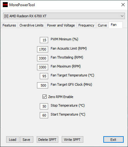

Sollten die Lüfter dir dann immer noch zu laut sein, kannst du die noch mit dem More Power Tool begrenzen. Meine laufen zb die meiste zeit bei 10-20%, ohne das Tool kahm ich nicht unter 30%.

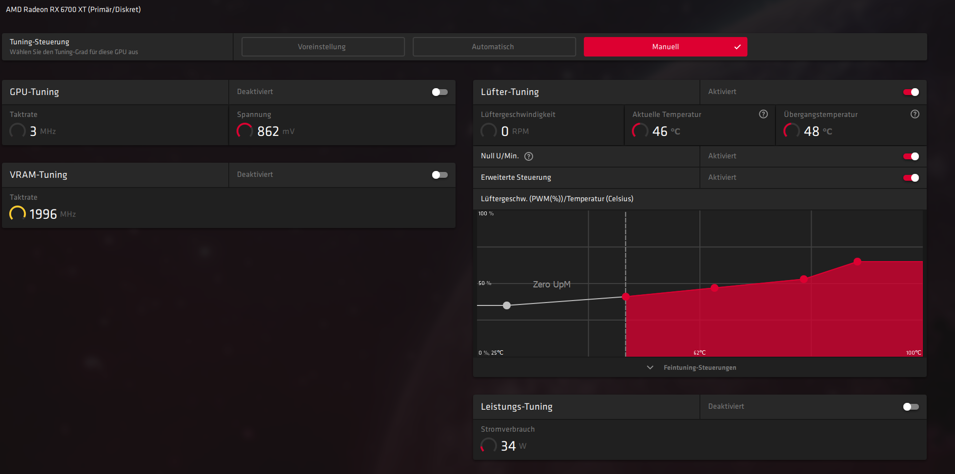

So, wie ich verstanden habe, hast du die manuellen Settings bzw. die Definition bei wieviel °C welche Lüftergeschwindigkeit anliegen soll, schon in der Radeon Software probiert - so wie von Zwirbelkatz beschrieben? Oder? Siehe auch nochmal Bild.
Ja habe ich bereits probiert, wird völlig ignoriert.

Versuchs mal mit dem More Power Tool zu begrenzen. Wenn aber eh einer der Lüfter immer auf Maximum läuft und der andere normal geregelt wird, dann klingt das eher nach einem Defekt.
