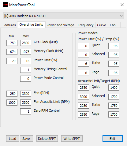

Habe ne Lösung gefunden
Mit dem More Power Tool das Power Limit aufheben, dann ein Profil für das Spiel erstellen wo die Karte runter taktet und das Power Limit weit ins minus ziehen.
Bei mir hatte ich -50 genommen, dadurch taktet sie nicht mehr runter weil das Power Limit wieder ausgelastet wird.
Die heftigen Frame drops sind alle verschwunden und Afterburner zeigt ne komplett glatte Linie an.

Eigene Software oder in der Radeon bei OC Manual .
Musst mit GPUz das Bios speichern und mit dem Tool laden.
Bei Power Limit (%) den Wert eintragen und Write SPPT drücken. Nach dem neustart kannste beim Wattman Manuell bei Leistungs Tuning den Wert runter setzen. Voltage und Takt brauchste nicht.
Falls es nach dem neustart Probleme gibt und der Rechner nicht mehr startet, kannste im Abgesicherten Modus alles rückgängig machen. Das Bios wird nicht verändert, die Werte werden nur in die Registry geschrieben.
Mega !!!!
Habe es auf -40 gestellt . Läuft noch besser.
Alles Low begrenzt auf 144 FPS - 800mhz
Bei Ultra geht sie hoch auf 2000mhz
Läuft viel flüssiger liebe ruckler , keine Schwankung beim Watt Bereich .
Danke
