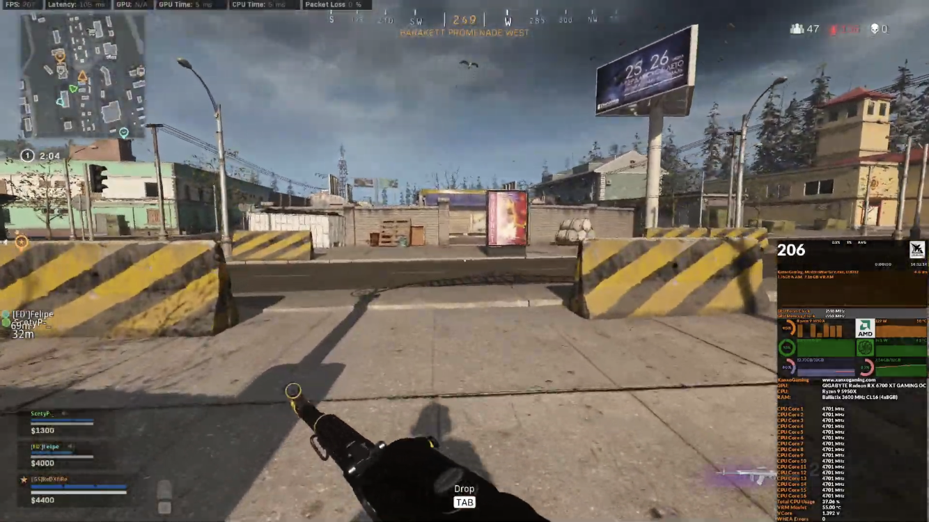

Nur max 100-120 FPS kn Warzone, Grafikeinstellung fast komplett low.
Nur Einstellungen reduziert. Bringt aber wenig. Das Foto unten ist von einem YouTube Benchmark. Also die sind ja nicht immer representativ fürs eigene System, aber 80-100 FPS drunter?

Ich würde vermuten, daß du in ein CPU Limit läufst, da sich deine Grafikkarte mit niedrigen Einstellungen langweilt. Dein Ryzen 3 3300X hat auch "nur" 4 Kerne / 8 Threads, was sich auch negativ auswirken könnte. Nicht muss, aber könnte.
Ein Bild irgendeines Youtube Videos, was wahrscheinlich mit völlig anderer Hardware entstanden ist, macht keinen Sinn.

Youtube Screenshot überlesen
Von einem CPU-Limit ist auszugehen. Wurde die Auslastung der Komponenten mit einem geeigneten Tool überprüft?
Reaktionen: Alexander2
der youtuber hat auch ein 16 Kerner und du hängst mit deiner cpu total im CPU-Limit.

der in dem video verwendete 5950X ist im aktuellen CB-ranking (720p, also hartes CPU-limit) satte 54% schneller als dein 3300X.

Verrückt, die CPU in dem Youtube Video hat doppelt soviele kerne/threads, taktet deutlich höher, hat eine höhere IPC, es ist doppelt soviel RAM verbaut und du wunderst dich, dass du weniger FPS hast?

Was ihm das bringt? Das ist die Erklärung für den FPS Unterschied!
Ob er das selber lesen kann? Weiss ich nicht, hat er aber ja offensichtlich nicht, sonst hätte er sich nicht gewundert, dass er weniger FPS hat als in dem video.
Das Video war doch nur sein Vergleich. Als Problem sieht er das er zu wenig FPS im Game hat.
Wenn du meinst sein Problem ist gelöst wenn du Ihm sagst das System im Video ist doppelt so schnell weiß ich nicht ob das jetzt als Lösung gilt aber naja :P
Das Video ist der Grund weshalb er glaubt zu wenig FPS zu haben.
Er hat die Grafikkarte eingebaut, 120fps gesehen, Youtube angemacht um nen Vergleich zu haben, das Ergebnis ist dieser Thread.
