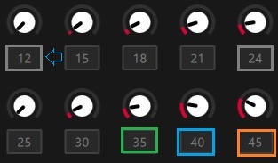

Bei meiner 6800nonXT konnte ich im MPT bis auf 12% PWM runtergehen.
damit sind die Lüfter dann bei meiner MSi gut regelbar (natürlich Fanstopp=off)
(die Temps sind GPU-Edge bei MSi , bei Anderen evtl. Hotspot; ... höchster Lüfterpkt nach Bedarf!)
Wer eh etwas Spulenfiepen hat, ist vermutlich ohne Fanstopp net so genervt.
