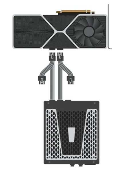

Du solltest die Karte mit zwei separaten Kabel auch am neuen Netzteil anschließen und je nach Netzteil an den im Handbuch empfohlen Anschlüssen. Nicht nur ein Y-Kabel nehmen.

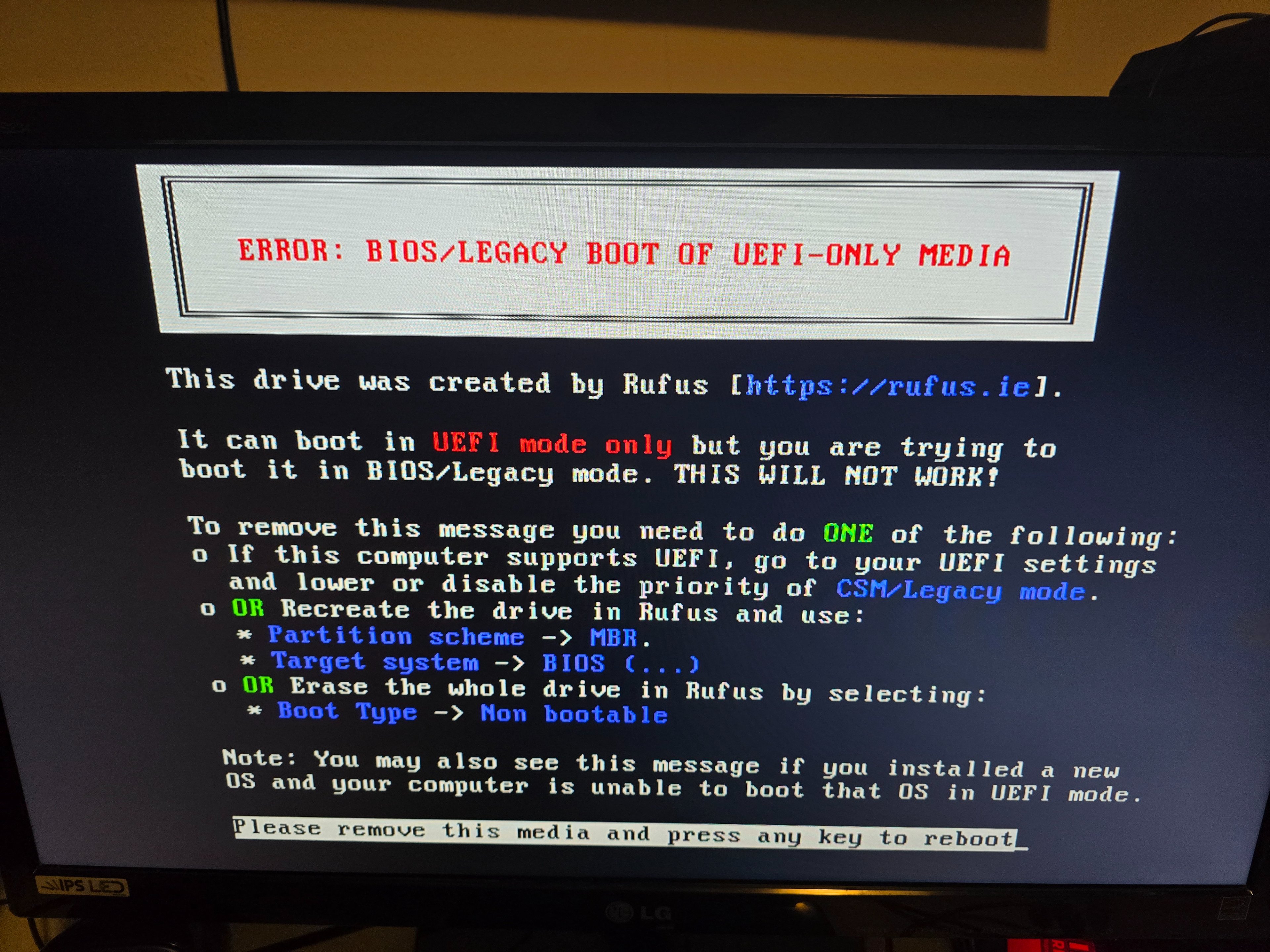

@Nickel Hab versucht ins bios zu kommen und dann kam das (mit der GTX1060)

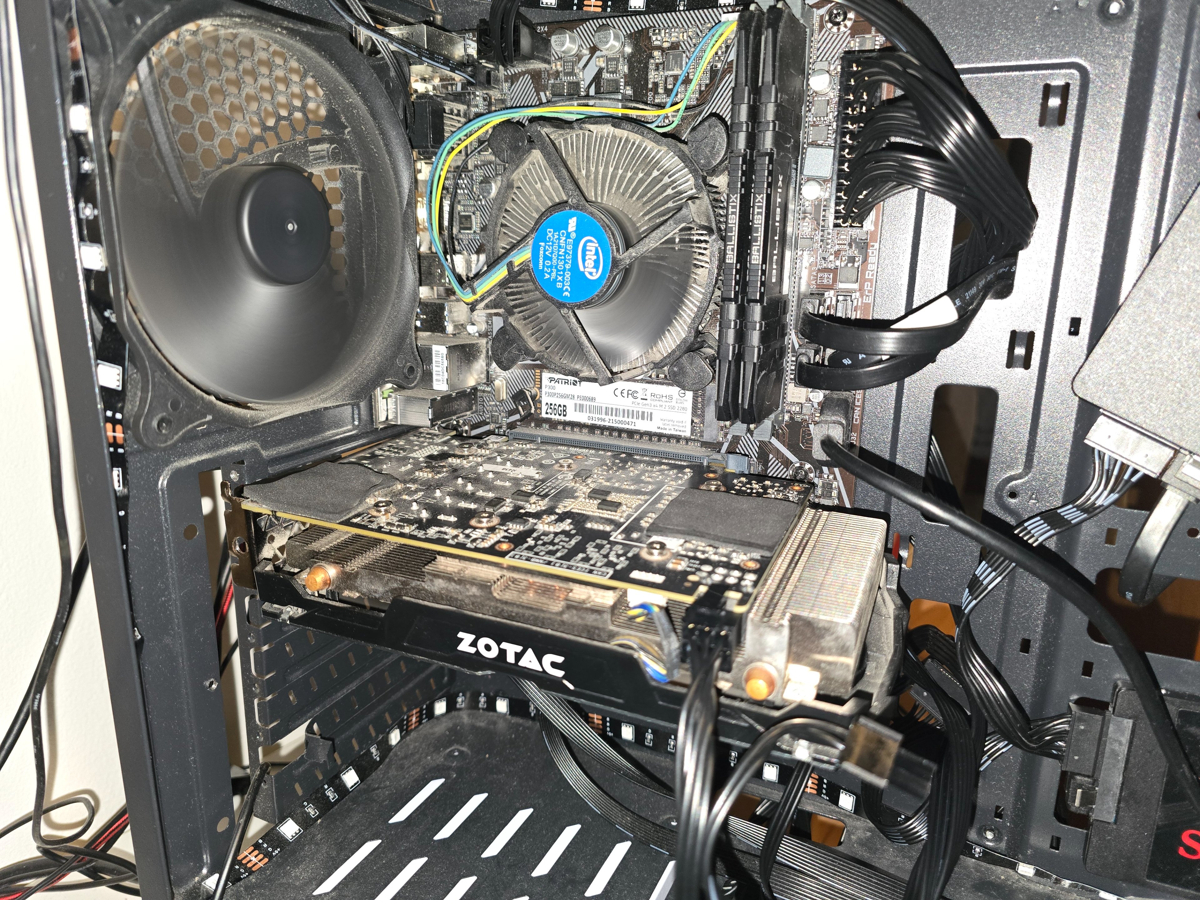

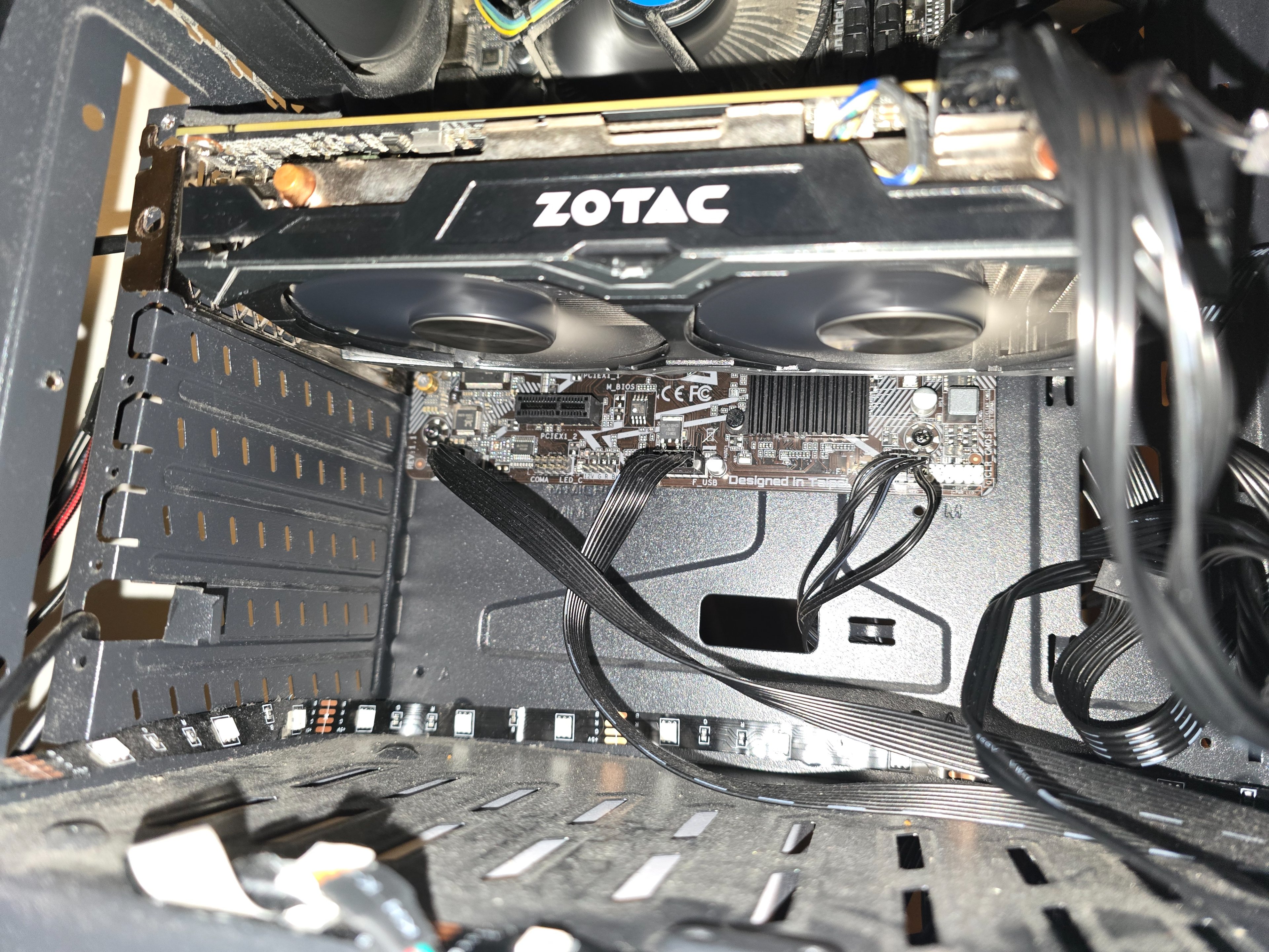

@bulkjp Mach mal bitte Bilder (in guter Qualität und mit guter Beleuchtung vom Inneren des PCs)

Das Bild kommt weil du von einem USB Stick (Rufus) booten willst.
Aber offensichtlich hast du UEFI mit CSM aktiv.
Schau, dass du ins BIOS kommst und deaktiviere CSM und aktiviere Fastboot,
dann wird sicherlich der UEFI-GOP Treiber geladen. Das VBios der Grafikkarte ist darauf ausgelegt.
Und je nachdem ein BIOS Update machen.

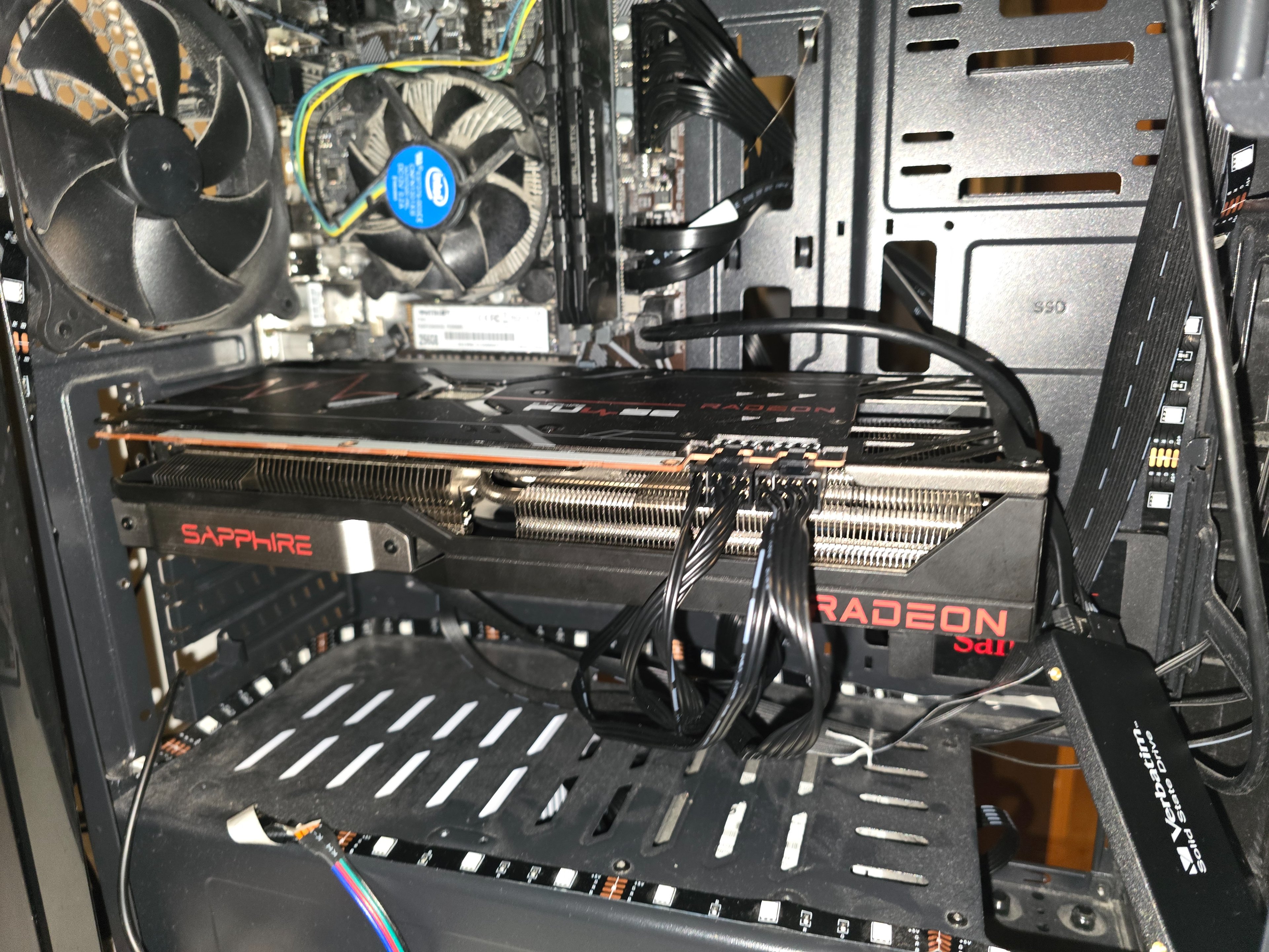

Und was ist mit den zwei separaten Kabel am unbekannten Netzteil, wurde dir empfohlen die Karte so anzuschließen.
Fotos hättest du besser mit verbaute 6800XT gemacht.

@Nickel Die Einstellungen hab ich gemacht wie ihr gesagt habt. Auf dem Bild sieht man wieder die GaKa angeschlossen ist.
Das Netzteil ist ein "MARSGAMING MPIII750, PC ATX 750W Netzteil"
